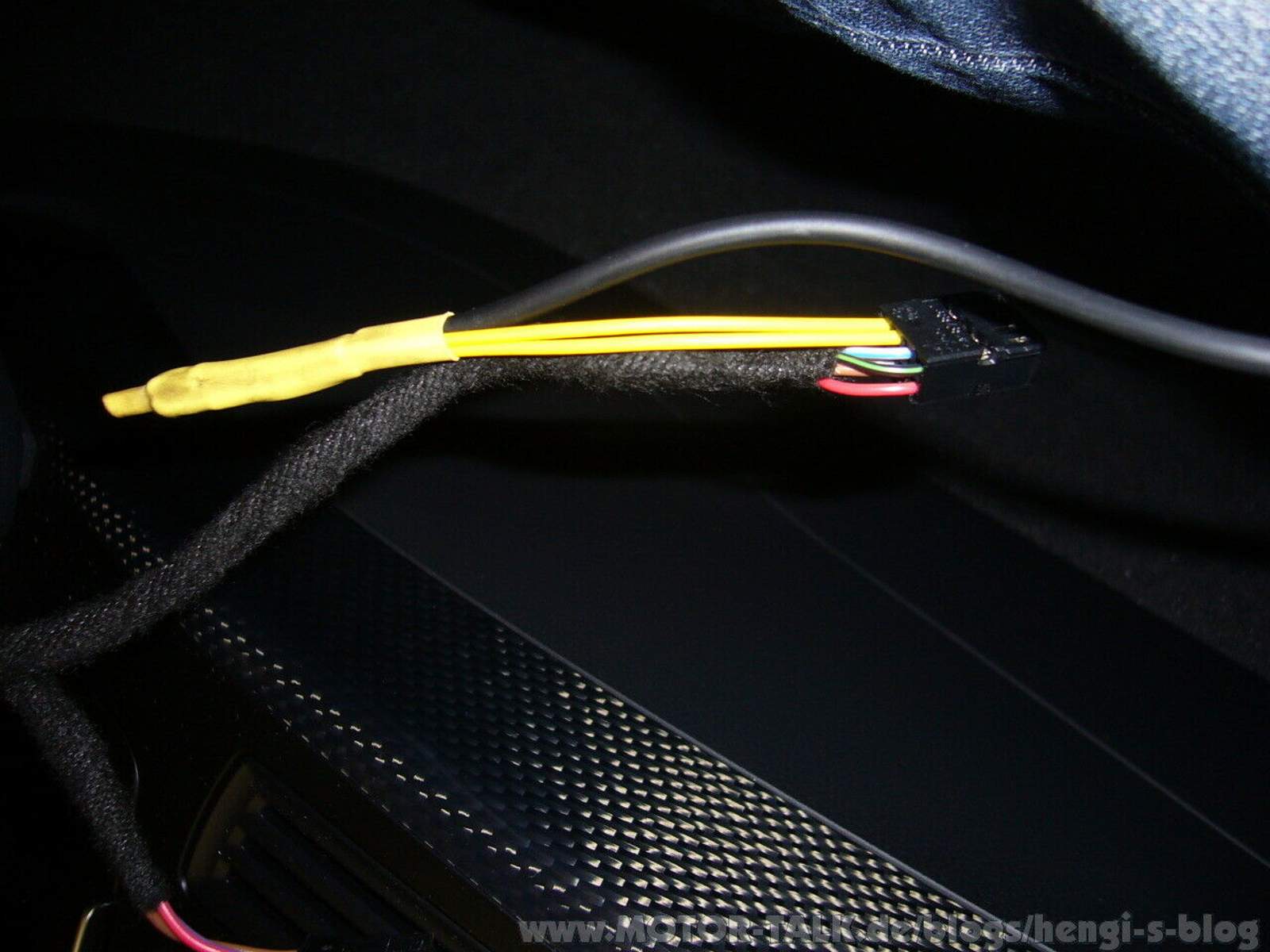

Nur so viel, zwei Adern von dem Klinkenstecker wurden parallel zum vorhandenen Taster eingelötet und die verbleibende Ader wurde an die Antenne angelötet um eventuell die Reichweite der Fernbedienung zu erhöhen. (Bild 1)
Die Schalterreihe wurde geöffnet und dann wie in Bild 2 zusehen an Pin 7 & 8 angelötet. Den weißen Draht kann man sich eigentlich sparen da die Leiterplatte das Standartmäßig auch bewerkstelligt, da mir aber der Lötanschluss vom Microschalter abgebrochen ist war dieses nötig. Der rote Draht geht auf Pin 8 der sowieso nicht belegt ist und so perfekt passt. Es MUSS dazu nur die Leiterstrecke unterbrochen werden, siehe links unter dem Schalter.
Nun kann das 3. Teil soweit vorbereitet werden und zwar das zweite Ende der Klinkenverlängerung. Auf deren Ende werden jeweils ein Pin an die möglichst gleichen Adern die bei der Funkfernbedienung verwendet wurden angelötet und sicher Isoliert mit Schrumpfschlauch oder Isolierband. Ergebnis siehe Bild 3.

Das Pingehäuse mit einem kleinen Schraubendreher entfernen und die neuen zwei Einzelpins auf Position 7 & 8 einrasten, Gehäuse wieder drauf und fertig.
Hab es dann noch mit Gewebeband umwickelt dass es wieder gut ausschaut und gut zusammenhält (Bild 4 & 5).

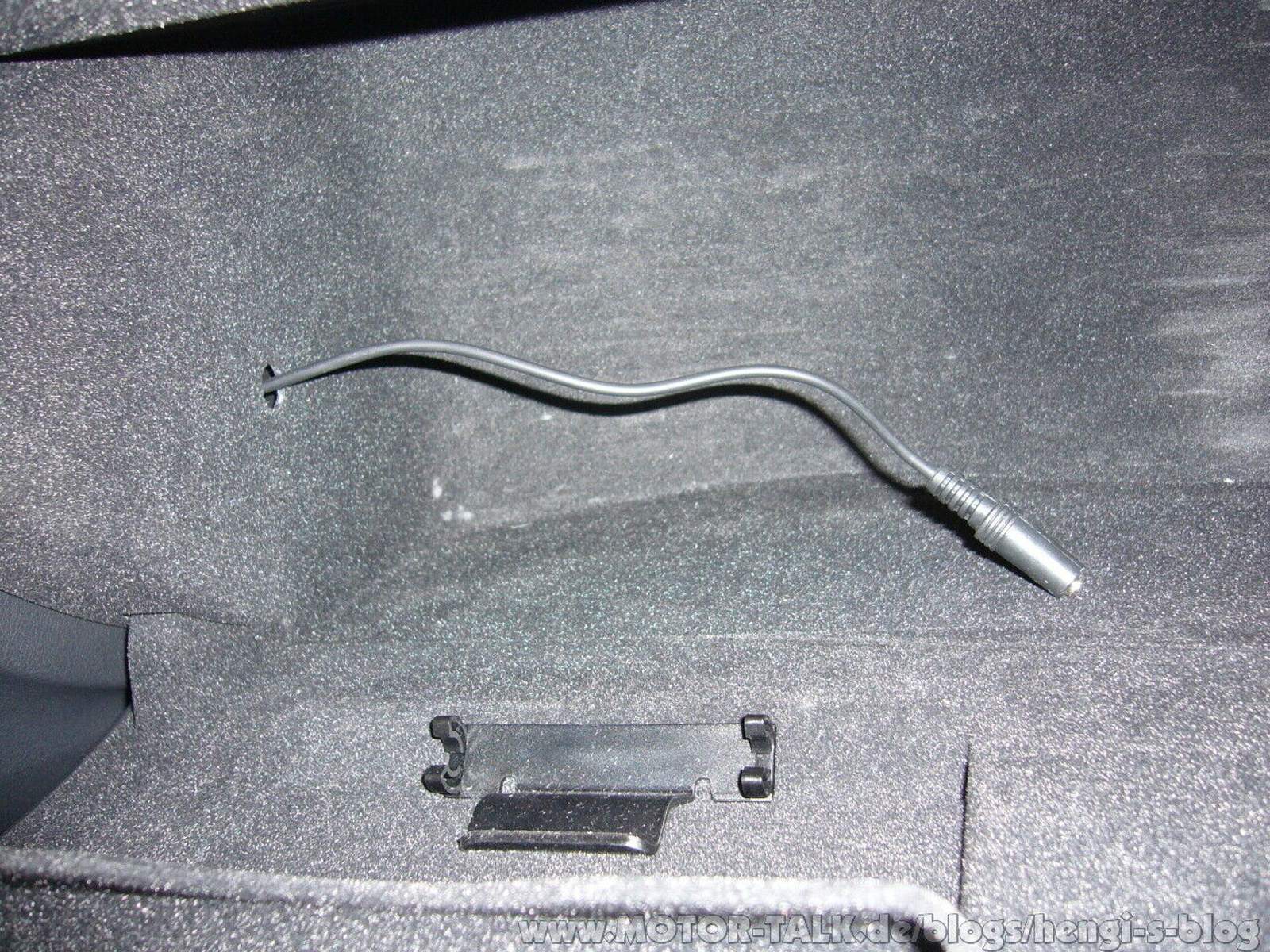

Wie und wo man die Klinkenbuchse in das Handschuhfach führt ist jedem selber überlassen. Ich empfehle aber den Ausbau des kompletten Fachs da ich mir der Einziehhilfe überhaupt kein Land gesehen habe. Da es nur 6 Schrauben sind ging das wesentlich schneller. Ein kleines Loch in die Seitenwand gebohrt und fertig ist die ganze Einbauerei (Bild 6 & 7).
