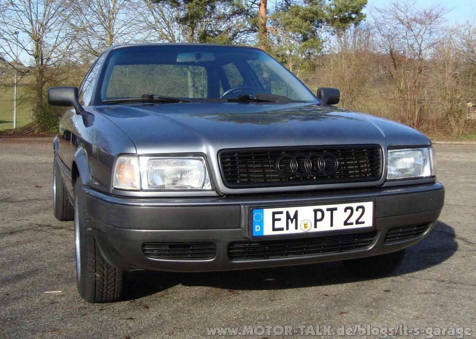

hallo,
wie bereits schon im sommer hier angesprochen wurde,hab ich mir was neues zum tüfteln zugelegt :)
soweit is dies überstanden & eines sei gesagt,technisch hatte der kübel noch mehr zu bieten als optisch,bilder davon gibts in dem vorher verlinkten thema genug
man kann sich also vorstellen,dass es ein ordentliches stück arbeit war & entsprechend sieht auch die abgearbeitete liste aus :
- ganz grosser service inkl. zahnriemen & allen bla
- kennzeichenträger vorn
- frontbau mit scheinwerfern & blinkern
- sämtliche verschleissteile der vorderachs-,motor-,getriebelagerung & radaufhängung
- bremssättel & -träger
- bremsbeläge
- zylinderkopfüberholung komplett inkl. ventile einschleifen & neuer stössel
- abgaskrümmer
- kupplung
- getriebe
- antriebswellengelenke & -manschetten
- wärmetauscher
- radlager hinten
- rückleuchten
- embleme
- rückleuchten
- kennzeichenträger hinten
- & das,was ich vergessen hab
also letztendlich nicht wirklich das schnäppchen,was ich mir erhofft habe :eek:
seis drum,der wagen schnurrt jetzt wieder zuverlässig,fährt fast wie nen neuer audi 80 & wurde vom netten tüv-onkel mit "ohne erkennbare mängel" prämiert
nicht schlecht finde ich,für nen 19,5 jahre alten wagen,an dem auch noch die erste abgasanlage drunter hängt :D
blöd war auch nen bisschen,dass sich bei der überführung ausm aussenlager in die werkstatt auch noch der wärmetauscher mit urplötzlicher inkontinenz verabschiedete,aber somit gabs gleich die gelegenheit,nen schwarzen armaturenträger zu verbauen,da ich den grauen eh nicht mocht & gross reine gemacht werden musste ja sowieso
& somit kommen wir auch schon fast zu den individualisierungsmassnahmen :D
viel wird sich bei dem wagen nicht tun,er is als nutzgerät gedacht,aber nen klein bisschen muss wohl schon gestattet sein.
zu dem bereits eingezogenen schwarzen armaturenträger gesellt sich ein Audi80-emblem in seltener chromausführung,dazu nen lederlenkrad & -schaltknauf,musik spielt aus nem alten pioneer PT 55 BT,welches auch mp3 abspielt & via bluetooth auch freisprechen kann.
aussen blieb es auch bescheiden,seidenschwarz eingefärbte kühlergrillblende & embleme müssen da schon reichen,das hintere audiemblem stammt zudem aus der zeit vor dem modellwechsel zum spätsommer 1991.
ich finde,das passt so ganz gut zusammen mit dem schlichten lack & auftreten des 80`ers & so stellt der wagen auch nen gelungenen kontrast zu meinem audi 90 dar :)
dadurch,dass die vom vorbesitzer übernommenen reifen eh fritte waren,bot es sich auch an,
die hässlichen ar...lochfelgen los zu werden :rolleyes:
der audi rollt nun auf damals original erhältlichen alufelgen in 15zoll & macht so schon nen viel staatlicheren eindruck,grad auch in verbindung mit der 30mm spurverbreiterung :cool:
viel wird sich da auch nicht mehr tun,vielleicht mal tausch der kompletten inneneinrichtung & nachrüstung einiger komfort-goodies,falls mir günstig entsprechende teile übern weg laufen sollten,ansonsten stehen demnächst nur ne anhängerkupplung & sommerräder zur debatte
wobei mich letzteres auch bei diesem auto schon beschäftigt,aber es is ja noch nen bisschen hin bis frühling :D
bis dahin hab ich auch für den audi hier nen ohr für euch,was kritik,anregung oder vielleicht sogar auch mal nen lob betrifft :)
bis später,
gruss thomas

Wurde der Grill komplett sandgestrahlt? Oder lässt sich der Chromrahmen demontieren?
Mon Jan 23 19:56:05 CET 2012    |    emil2267
den chromrahmen & das emblem is mit der kühlergrillblende heissgeklebt
diese klebestellen haben wir aufgekratzt,fast eher vorsichtig gemeiselt & konnten anschliessend alles voneinander trennen
beim zusammen bau haben wir mit der lötlampe nen kleinen meisel heis gemacht,die teile wieder ineinander gesteckt & mit dem heisen meisel wieder zusammen gebraten
funktioniert natürlich auch nicht wirklich viel mehr als einmal das ganze ;)
