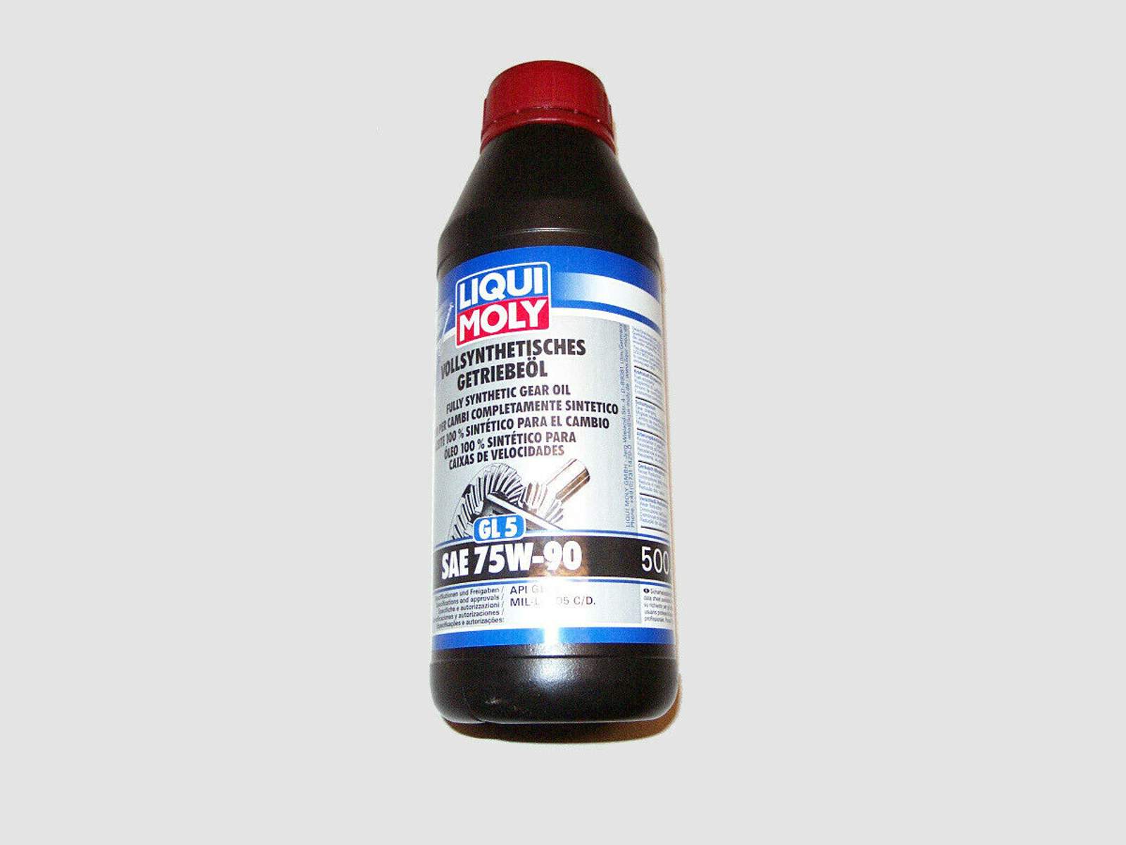

Getriebeöl vom Audi-Händler oder Aftermarketprodukte verwenden?
  • Generell spricht nichts gegen Aftermarketprodukte, wenn sie die Spezifikation der originalen Öle erfüllen.
  • Bei einigen Komponenten schreibt Audi unmissverständlich die Verwendung der originalen Öle vor. Interessanterweise findet man für diese Produkte teilweise keinen Aftermarketanbieter. Vielleicht hat das rechtliche Gründe.

Getriebe im Antriebsstrang des Audi TT:
  • 5-Gang / 6-Gang-Schaltgetriebe:
  • Es handelt sich um ein klassische Schaltgetriebe.
  • Die Schmierung erfolgt dadurch, das einige der im Betrieb rotierenden Teile des Getriebes Kontakt mit dem Getriebeöl im Ölsumpf haben und auf diese Weise Öl zu den Schmierstellen fördern.
  • Das Getriebe verfügt über eine Ölablaßschraube mit integriertem Magnet und eine Kontrollschraube zum Befüllen des Getriebes und zur Ölstandskontrolle.
  • Ein Ölfilter ist nicht vorhanden.
  • Ölwechsel:
  • Ein Getriebeölwechsel ist offiziell nicht vorgesehen, da es sich um eine Lebensdauerfüllung handelt.
  • Man sollte über einen Ölwechsel nachdenken, wenn das Getriebe eine höhere Laufleistung hat oder die Ölfüllung bereits mehrere Jahre alt ist.
  • Lässt sich das Getriebe nicht einwandfrei schalten, obwohl die Schaltung eingestellt und die Kupplung korrekt arbeitet, kann ein Wechsel des Getriebeöls Abhilfe schaffen.

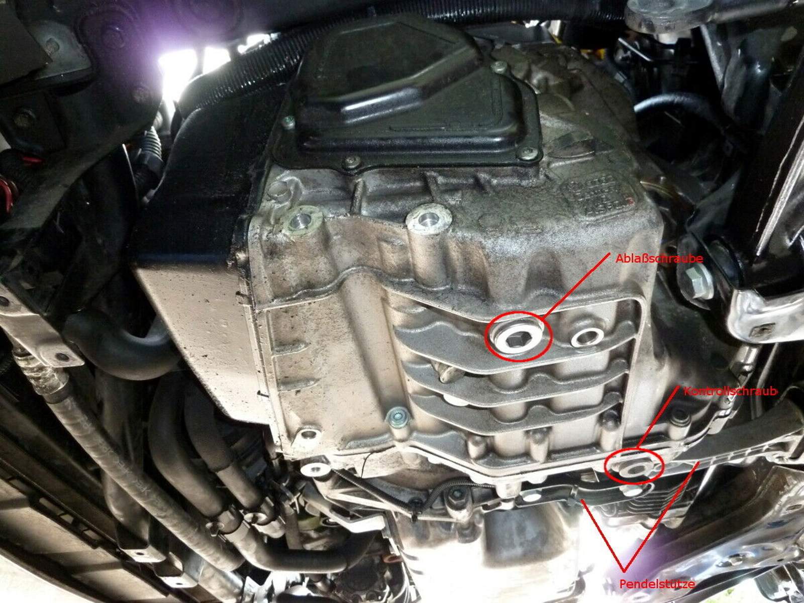

  • 6-Gang-Direkt-Schaltgetriebe / DSG (nur 3,2er):
  • Es handelt sich um komplexes automatisches Getriebe.
  • Einerseits sind ölgekühlte Lamellenkupplungen (Nasskupplungen) vorhanden. Andererseits gibt es eine komplexe elektro-hydraulische Steuerung während das Getriebe selbst im Prinzip aus zwei ineinandergebauten Schaltgetrieben besteht. Dazu kommt noch ein integriertes Differenzial.
  • Die Schmierung erfolgt dadurch, das die Schmierstellen teilweise durch die vom Motor angetriebene Ölpumpe mit Öl versorgt werden und weil einige der im Betrieb rotierenden Teile des Getriebes Kontakt mit dem Getriebeöl im Ölsumpf haben und auf diese Weise Öl zu den Schmierstellen fördern.
  • Das Getriebe verfügt über zwei Schrauben zum Ölablaß, Befüllen und zur Ölstandskontrolle.
  • Ein Ölfilter ist vorhanden.
  • Ölwechsel / Ölfilterwechsel:
  • Der Ölwechsel / Ölfilterwechsel ist periodisch vorgesehen und wird soweit fällig im Rahmen der Inspektion durchgeführt.ist.
  • Weitere Informationen zum Ölwechsel - Siehe separaten Artikel.
  • Auf die Verwendung zusätzlicher Additve sollte man wegene der Nasskupplungen unbedingt verzichten.
  • Bevor man wegen Ruckeln bzw. unschönem Schaltverhalten über eine Reparatur nachdenkt, kann man sein Glück mit einem Ölwechsel und einer Grundeinstellung via Diagnosetool versuchen.

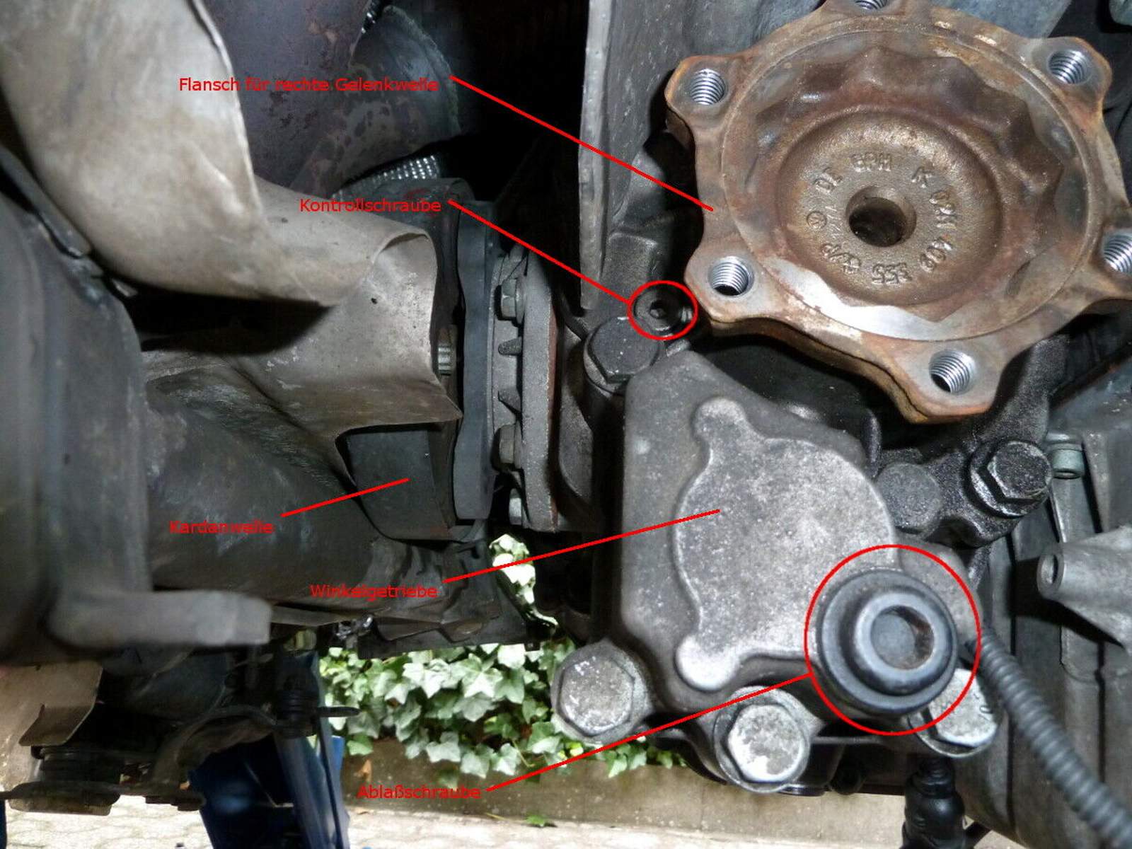

  • Winkelgetriebe (nur Quattro):
  • Es handelt sich um ein klassisches Kegelradgetriebe.
  • Das Getriebe verfügt bei der DSG Version über eigene Ölfüllung unabhängig vom DSG. Eine Ölablaßschraube mit integriertem Magnet und eine Kontrollschraube zum Befüllen des Getriebes und zur Ölstandskontrolle.
  • Bei der Schaltgetriebe Version ist nur eine Ölablaßschraube vorhanden. Befüllung und Ölstandskontrolle erfolgt über die Kontrollschraube des Getriebes.
  • Ölwechsel:

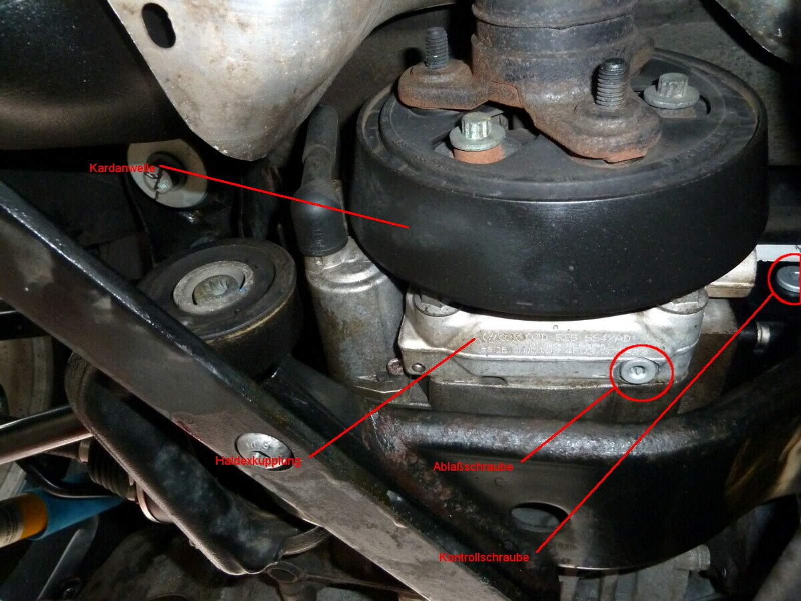

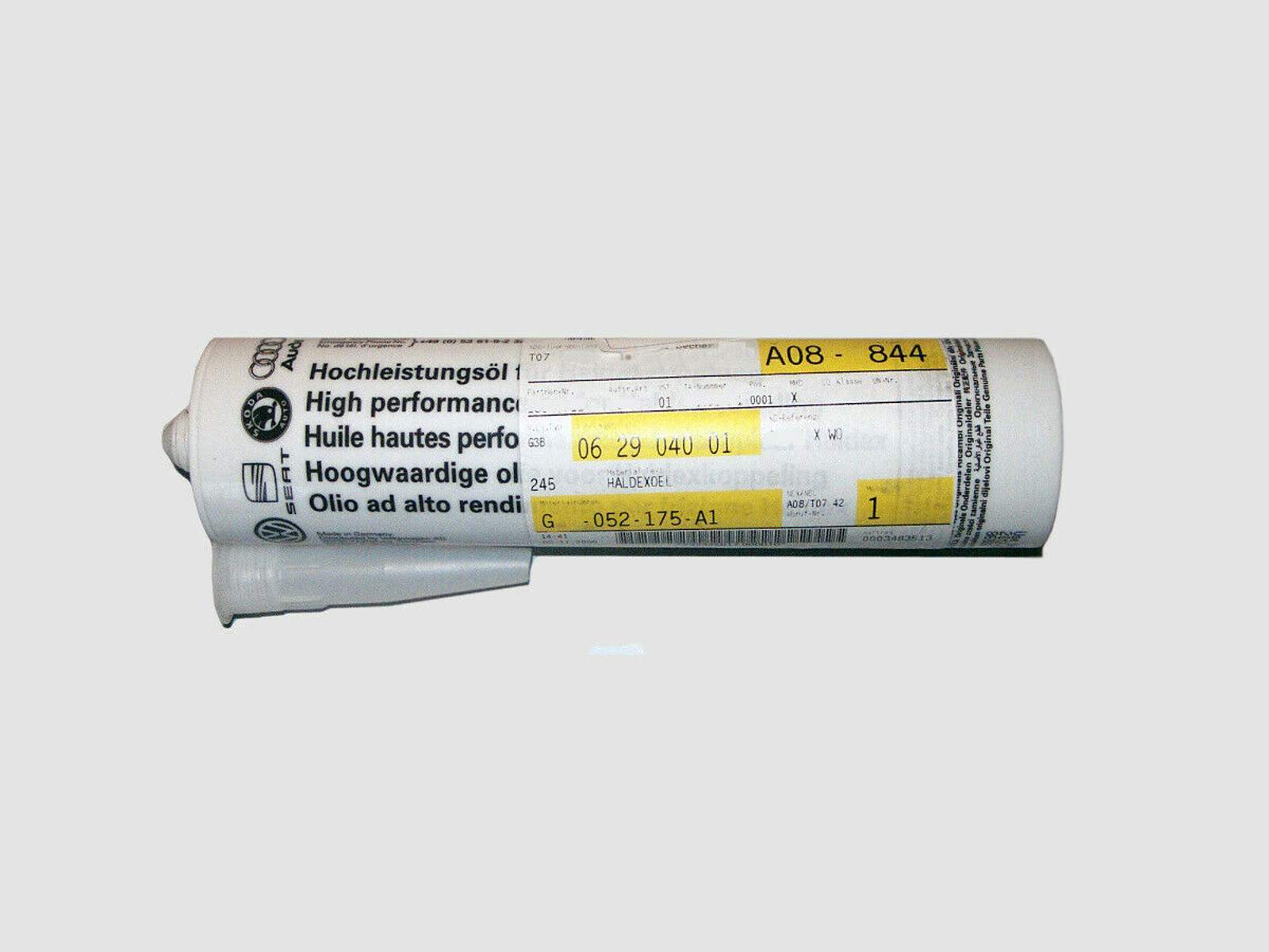

  • Haldexkupplung (nur Quattro):
  • Es handelt sich um eine hydraulisch betätigte Lamellenkupplung im Ölbad mit stufenlos regelbar Kupplung. Die Kupplung trägt beim TT auch das Ritzel des Hinterachsdifferenzials und ist quasi halb Bestandteil des Hinterachsdifferenzials. Das Ritzel wird vom Getriebeöl des Differenzials geschmiert. Die Kupplung verfügt über eine von der Kardanwelle mit angetriebene Ölpumpe sowie eine zusätzliche elektrische Ölpumpe.
  • Die Schmierung erfolgt dadurch, das die Schmierstellen entweder durch das von den Pumpen geförderte Öl versorgt werden und weil einige der im Betrieb rotierenden Teile des Getriebes Kontakt mit dem Getriebeöl im Ölsumpf haben und auf diese Weise Öl zu den Schmierstellen fördern.
  • Das Getriebe verfügt über eine Ölablaßschraube und eine Kontrollschraube zum Befüllen des Getriebes und zur Ölstandskontrolle.
  • Auf die Verwendung zusätzlicher Additve sollte man verzichten.

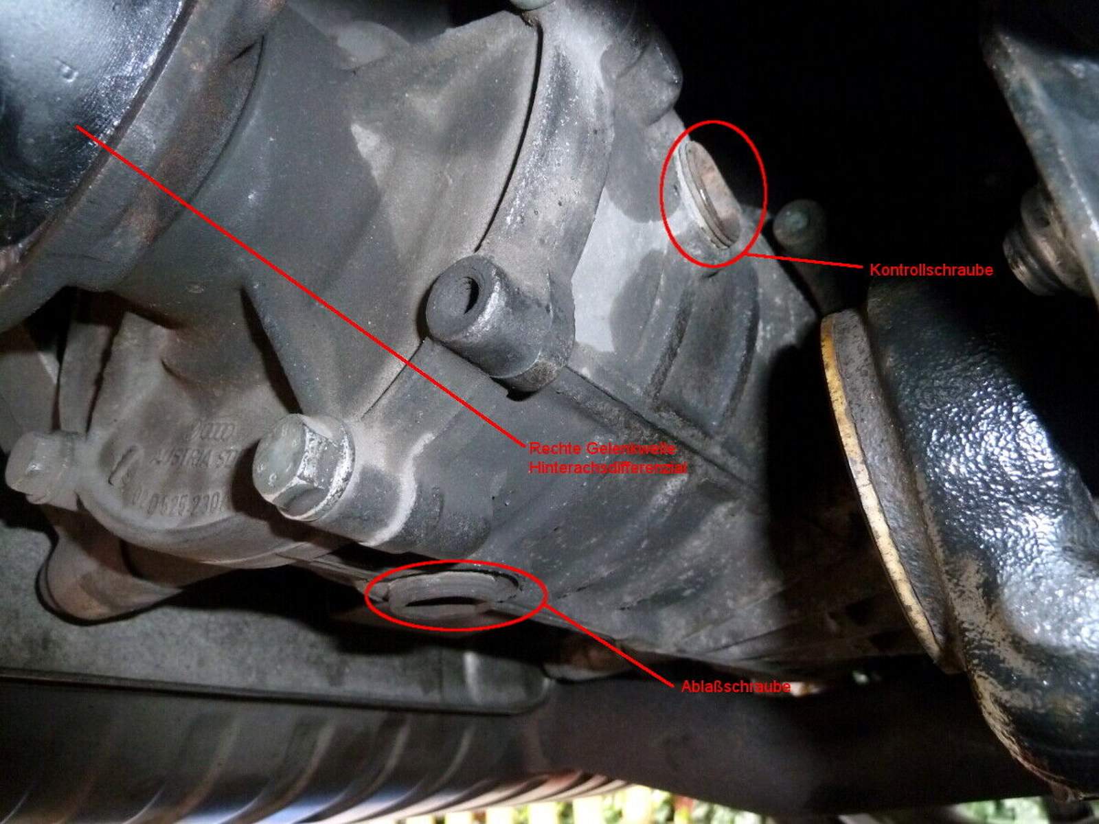

  • Hinterachsdifferenzial (nur Quattro):
  • Es handelt sich um ein klassisches Differenzial.
  • Ölwechsel:

Bild 5 die Kardanwelle ist nicht das gezeigte Bauteil, ändere das mal ist ja auch nicht wichtig fürs Getriebe und den Ölwechsel worum es hier ja gehen soll!
Sat Nov 19 11:22:36 CET 2011    |    manni9999
Bild 5 zeigt den Blick von unten nach hinten. Man sieht hier hinter dem Kopf der Kardanwelle die Haldexkupplung mit Ablaß- und Kontrollschraube.
Viel mehr sieht man von der Seite auch nicht.
Die Haldexkupplung Generation II enthält beim TT das Ritzel des Hinterachsdifferenzials, das vom Getrieböl des Differenzials geschmiert wird.
Ich hab das mal nachgetragen.
