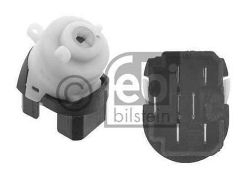

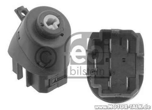

War bei mir auch mal, da war´s der Zündanlassschalter, oder auch Zündkontaktschalter. Ist vielleicht das Gleiche. Auf jeden Fall das Dingens unterm Zündschloss.

Würde auch auf den ZAS tippen, könnte aber schon schon Matze sagt auch der Anlasser sein! Vielleicht reicht die Drehzahl des Anlassers nicht aus! Oder ist die Batterie zu schwach!
