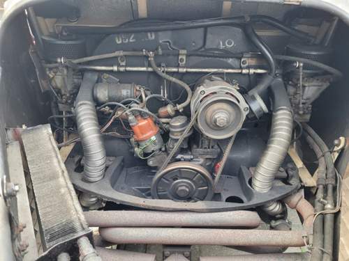

mein Dad hat mir ein Bugatti Replika hinterlassen.
Ich bin sicher kein großer Schrauber, aber habe heute einfach
mal versucht das Ding zum Laufen zu bringen.
Sprit mit Zusatz drauf, Zündkerzen gecheckt, überbrückt ...
Der kurbelte auch ganz gut, sprang aber nicht an.
Dann habe ich festgestellt, dass irgendwo am linken Vergaser
ordentlich Benzin tröpfelte. Dauerte auch eine Weile bis es aufhörte.
Die Benzinleitung war allerdings trocken bis zum Anschluß am Vergaser.
Rechts das gleiche Symptom, allerding maginaler Benzin-Verlust.
Aufgrund der Enge konnte ich die genaue Stelle des Benzin-Austritts nicht
richtig feststellen.
Gibt es dafür eine fahrzeug-typische Erklärung?
Ich würde das Auto gerne behalten, da es einen hohen Erinnerungswert für
mich hat. Dennoch kann ich keine großen Summen bzw. viel Talent reinstecken.
Für einen Tipp wäre ich daher sehr DANKBAR!!!
VG

Hi ,das ist ein VW-Käfermotor.
Gehe mal bei MT ins Käferforum, da sind genügend Fachleute die den Motor genau kennen.
Eventuell kann ein Modi deinen Beitrag im Käferforum spiegeln.
AEG
Die Rohre im Vergaser, wo die Leitungen angeschlossen wird lockern sich gerne mal, außerdem ist ein hängendes Schwimmernadelventil eine häufige Ursache, dann läuft die Schwimmerkammer über.
Denkbar sind auch zu alte Spritschläuche, die alten Verträgen den modernen Sprit nicht so gut .
Ob marginal ist ziemlich egal: da drunter sitzen die Auspuffkrümmer und das Ding ist schneller abgebrannt als man gucken kann.
Absolut richtig! Bevor da irgendein weiterer Startversuch unternommen wird, muss die Spritzufuhr erstmal richtig erneuert und überholt werden. Desgleichen die Verteilerkappe mit den Zündkabeln und Steckern sowie dem Unterbrecher. Wenn da der Sprit irgendwo rumsaut und poröse Zündkabel die Funken wild herumspringen lassen, ist der Gau vorprogrammiert.
mfg Volker

Servus! Die Erklärung ist nach meiner Meinung/Erfahrung die sehr lange Standzeit und der dadurch entstandene Zustand der Vergaser. Es würde mich echt wundern, wenn da noch alle Düsen und Kanäle frei sind, es sei denn, die wurden trocken abgestellt. Das Tropfen und Überlaufen der Schwimmerkammer(n) deutet ja schon darauf hin, dass da etwas nicht passt.
Ich würde mir also die Vergaser mal genauer ansehen, vorzugsweise in Einzelteilen auf der Werkbank, da ist dann auch Platz.
Mfg

Wenn es Käfertechnik ist, empfiehlt sich vielleicht ein entsprechendes Reparaturhandbuch. Gibt es ja gebraucht für nen schmalen Taler. Da sollte in Wort und Bild alles wichtige beschrieben sein.
Beschleunigerpumpenmebranen gehen auch gerne kaputt bei langen Standzeiten .
Unterdruckdosen der Zündverstellung am Verteiler auch, falls vorhanden. Kann ich auf meinem Mäusekino gerade nicht wirklich erkennen.
Mfg

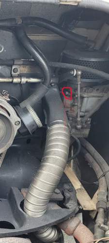

Sollte wohl vorhanden sein, siehe Anhang.
Den, bzw. die Benzinfilter würde ich auch erstmal erneuern und die Luftfilter mal reinigen.
Kann ich in dem Bild immer noch nicht erkennen. Liegt evtl. an meiner Sehkraft und/oder dem kleinen Bildschirm meines Smartphones.
Vielleicht auf der Rückseite des Verteilers? Egal.

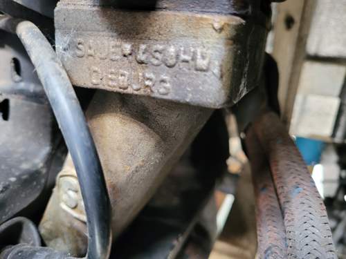

Hallo nochmal,
ich soll O-Ringe für den Vergaser besorgen.
Weiß jemand wo ich die bekomme?
Hab mal Fotos gemacht ...
Normal steht der Vergaserhersteller auf dem Vergaser und der Typ meisten auch. Gängig wäre Solex oder Weber.
Im Netz findet man mit Hersteller und Typ locker Vergaserspezialisten und Teile
