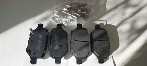

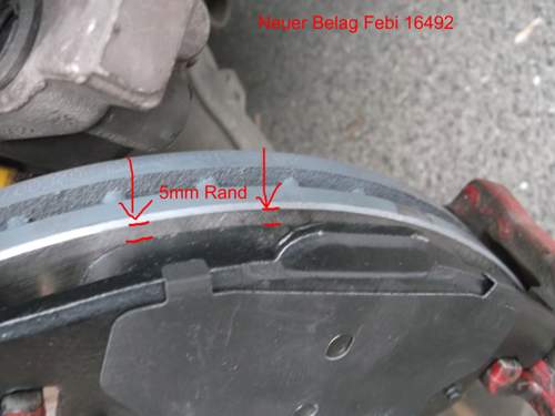

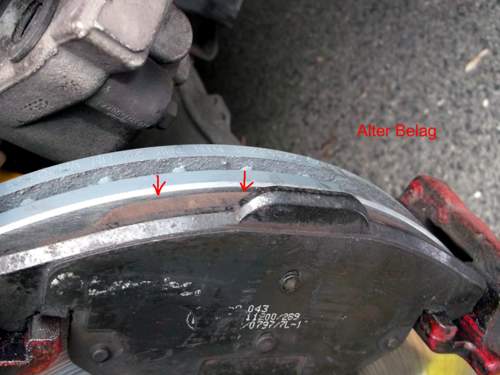

Hallo, sowas komische hatte ich bis jetzt noch nie, die Febi Bremsbeläge fürn Saab 9-3ll und Vectra C, sind einfach zu klein und somit bleibt ein ca. 5mm Rand außen an der Scheibe frei.
Das muss doch irgendwie eine Fehlproduktion sein.
Ich bin der Meinung das sowas nicht in Ordnung ist und nicht verbaut werden kann.
Wie ist da eure Meinung zu?
Die Febi Beläge 16492 sind laut original Teilenummer und Schlüsselnummern die richtigen Beläge. Dann hat Febi noch die 116206 diese sind auch für den Saab 9-3 II die sollen laut Febi auch passen und da genau das gleiche Spiel.
Keine Ahnung was da Febi für Zeug produziert.

Die sind halt falsch für dieses Fahrzeug. Die sitzen doch auch garnicht richtig im Belagträger. Davon abgesehen fehlt da plastilube auf den Belagauflagepunkten am Belagträger. Febi würde ich bei sowas nicht nehmen. Lieber ATE/Textar/Brembo ... halt was mit Tradition und Qualität zum angemessenen Preis.

Das sind nicht die falschen, das sind die Beläge für die 15 Zoll Bremsanlage, die orig. Teilenummer Saab 93188111 passt und die Schlüsselnummern auch. Die Beläge habe ich ja nur erstmal draufgelegt und geguckt ob die passen. Da brauch ich noch keine Plastilube drauf schmieren.
https://partsfinder.bilsteingroup.com/de/article/febi/16492
Dann lass die zurückgehen. Du siehst doch, dass die nicht zum Sattel und den Scheiben passen.

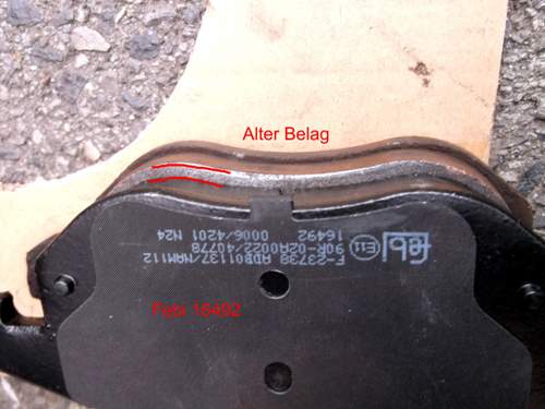

Ich habe heute auch mal die Trägerplatte nachgemessen und die stimmt mit den original überein, das einzige was nicht stimmt ist das Maß vom Belag, das ist 3,4mm zu schmal.
Da beim Vectra C und Saab 9-3 die kleinste Scheibe vorn die 285 mm ist, müsste es ja bei einem schmaleren Belag ja eine noch kleinere Scheibe geben und die gibt's nicht. Die 285mm Scheibe war immer von den Maßen gleich, sowie auch der Sattelträger.
Ich habe schon mehrere Bremsen beim Vectra C bzw Saab 9-3 gewechselt, vom 2003 Mj bis zum 2008er und bei der 285mm Bremse haben die Beläge von Textar, Brembo, Ferodo oder Delphi immer gepasst, nur jetzt halt die Febi nicht.
Habe an anderen Fahrzeugen auch schon Febi verwendet, da gab es keine Probleme.
Also da hat hier Febi irgendwie Mist gebaut.

Das sieht aber nach einer Weile total bescheuert aus, wenn um die neue Scheibe ein 5mm Rostrand ist.
Dazu ist das Reibmaterial auch zuweit unten aufgeklebt, denn da ragt der Belag über die Scheibe und das sollte auch nicht sein.
Mein Teilefritze hat sich das auf den Bildern angeschaut, hat überprüft ob es die richtigen sind, es sind laut allen Nummern und VIN die richtigen Beläge, übrigens auch die ersten wären die richtigen. Er sagt auch, das es so nicht sein darf und ein Fehler von Febi ist. Also er nimmt sie zurück und haben nun welche von Delphi genommen. Da weiß ich das die passen, die habe ich beim Vectra C schon mehrfach verbaut.

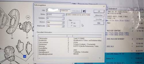

Ich habe doch das Saab EPC verwendet und mit der VIN die original Teilenummer 12803551 rausgesucht.
Das sind die ganz normalen Beläge für die 285mm Anlage, wie ich sie schon zichfach verbaut habe.
Die BREMBO P59043 die zuvor drin waren, haben doch auch 100% gepasst und die findet man genauso über die original Teilenummer 12803551, wie auch die Delphi LP1723.

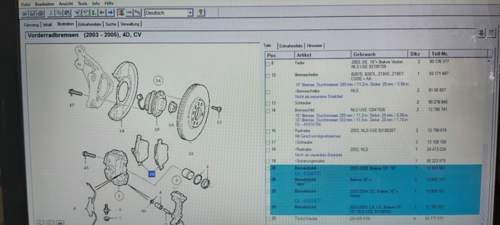

Ich bin zufälligerweise gerade in unserer Werkstatt und habe jetzt nochmals im EPC geschaut. (Siehe Bild unten) die VIN vom Fahrzeug ist ... 31064320
Die Position 20 zeigt unter der VIN nun 4 Belagssätze an, die erste Position 15 -16 Zoll (285-302mm) Bremsanlage bis VIN -510...
Die nächste und übernächste sind die 16+ und für die 314mm Anlage.
Und die nächsten nur für Kanada und USA.
Also ist es eindeutig die erste Position, da nur diese für die 285mm Bremse die Beläge anzeigt.
Übrigens die 285mm und 302mm ( 15 u.16 Zoll) Anlage verwenden die gleichen Beläge, die Scheiben sind da nur zwischen Topf und Reibring höher, der Reibring der Scheibe ist von Maß gleich, aber es sind logischerweise unterschiedliche Sattelträger und Sättel verbaut.

Ich habe nicht gesagt, das du mit dem EPC nicht umgehen kannst.
Habe selbst damit beruflich gearbeitet, habe nur keinen Online Zugang mehr, bin im Ruhestand.
Aber schaue dir mal die Maße an von diesen Brembo Bremsbelägen an.
Hast erwähnt das die alten von Brembo waren.
Laut Zeichnung sind die 2 mm breiter mit 57,4 mm, als deine gemessenen neuen mit 55,5 mm.
Sehe auch dort die T. Nr. 043 am Ende.
