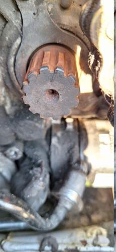

bei meiner Transalp springt die Kette. Ich habe dazu ein Video gedreht.
https://youtu.be/1qO4g-KYmyg?si=IGxAdg4TJ--M808h
Ausschließen kann ich die Kettenspannung. egal, ob ich die Kette löse oder etwas anziehe die Kette springt weiter. ich habe die Kette auch gereinigt und geölt. ich denke fast es kommt aus dem Motor. Das irgendetwas in dem Motor stockt dadurch das Ritzel kurz abgebremst wird und die Kette dadurch springt. ich bin mir aber nicht sicher. Das Motorrad läuft sonst normal.
ich habe auch noch mal ein Video ohne Kette gedreht, nur vom Ritzel.
https://youtube.com/shorts/wyyFz-qttUI?si=oTDhYw3_uyVSWNW5
Ich würde sagen, das Motorrad schaltet und läuft auch richtig. Besonders deutlich wird es, wenn ich abbremse und im ersten oder zweiten Gang wieder beschleunige. Dann klappert es richtig von unten, was ich auch teilweise an den Fußrasten merke. Wahrscheinlich auch den anderen Gängen. aber da merke ich es nicht so. Ich fahre damit aktuell durch westafrika. das Motorrad ist immer voll beladen und viel Staub und Dreck ausgesetzt. Hat jemand eine Idee?

Du hast leider kein Bild dabei, auf dem man den Zustand der Getriebeausgangswelle erkennen kann. Verzahnung noch in Ordnung? Ansonsten mal Kette mit nem ölige Lappen reinigen und neu schmieren. Sieht aus als ob einige Kettenglieder haken würden.

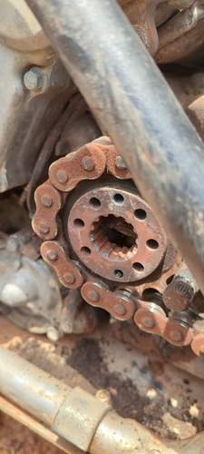

Hier ist das Bild. Sah für meinen Geschmack gut aus. Gereinigt ist alles. Wenn ich das Hinterrad mit der Hand drehe, dann hüpft nichts. Aber da ist die Kette auch nicht unter Last. Sieht das so aus, wenn die Kettenglieder fest sind?

Also ich sehe nur Dreck , Rost und nochmals Rost .
Kette ungleichmäßig gelängt ?
M.E. sieht das Ritzel nicht gut aus. Kann es sein, dassder Kettensatz einfach fertig ist? Welche Laufleistung hat die weg? Mit viel Staub macht die schon einiges mit....
Themenstarteram 7. April 2024 um 19:37
Das meiste ist roter Dreck. Das kommt von den roten Böden hier. So sieht mein ganzes Gesicht abends aus. Die Fotos waren vor der Reinigung. Sieht jetzt besser aus. Das Ritzel und die Kette sind wieder Goldfarben. Die Kette habe ich nach den Skalen rechts und links gleich eingestellt. Keine Ahnung, ob es ein Trick gibt, dass mm-genau einzustellen.
Kettenkit hat einmal Erfurt-Elfenbeinküste (ca. 10000km)hinter sich. Das ist aber angeblich so ein "superspezial"-Ritzel von D.I.D., was 40000 km und 2 Ketten hält. Die Kette ist auch noch nicht sonderlich weit hinten.
Also wenn das Video, mehrmals anschaut, meint man die unregelmaessigkeit erkennen zu koennen.
Und hier deutet sich dann eine abnuetzung der Getrieberitzel im Kasten an.
In die Sahara wuerde ich da nicht mehr trauen, ohne verher auf den Zustand der inneren Zahnwellen geschaut zu haben.
Entweder Lagerspiel nun zu gross, oder Zaehne von Zahnwellen fehlen, hier bitte mal pruefen;

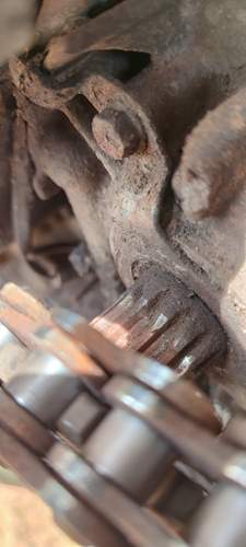

Mach doch nochmal Bilder. Das Ritzel und das Kettenblatt von der Site, so dass man die Verzahnung begutachten kann, und von der Welle. Wie weit lässt sich die Kette vom Kettenblatt nach hinten abziehen?

Ich habe jetzt meine GoPro vor das Ritzel gestellt und mir das in Slowmotion angeschaut.
Für mich sieht es so aus:
Die Kette springt, wenn sie nicht richtig in das Ritzel einhakt. Also der Zahn vom Ritzel trifft nicht gleich die Lücke vom Kettenglied, sondern erst kurz die Walze vom Kettenglied und dann erst rutscht die Kette ins Ritzel.
