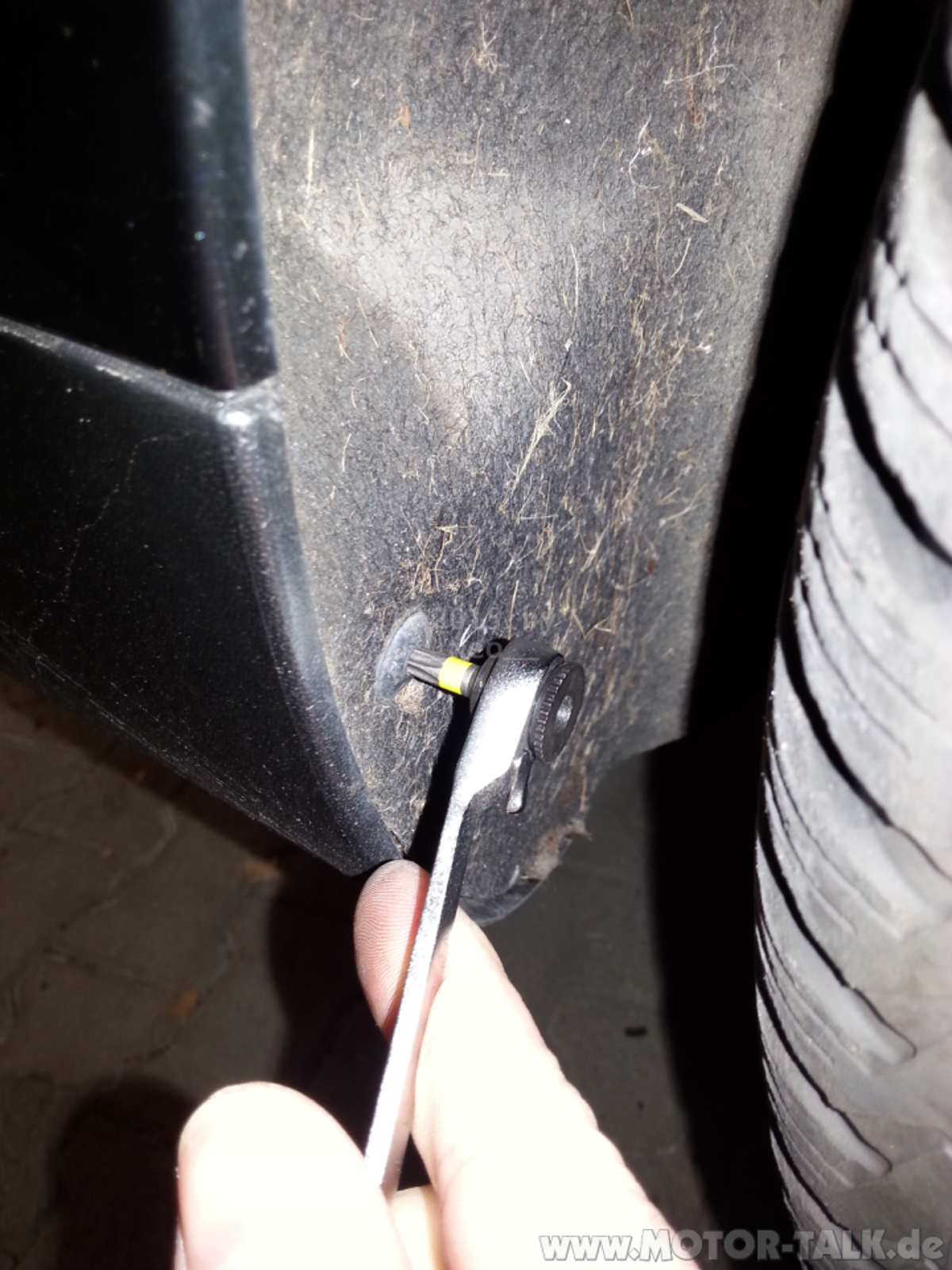

Danach müssen im Radkasten hinten jeweils 4 Torx T20 Schrauben entfernt werden. Da es hier bei nicht demontierten Hinterädern recht eng zu geht sollte man mm Besten eine Mini-Ratsche und Bit-Einsätze verwenden. Ich habe ein Mini Ratschenset von Bosch verwendet.
20150409-22443020150409-224430 20150409-22454620150409-224546
20150409-22525420150409-225254

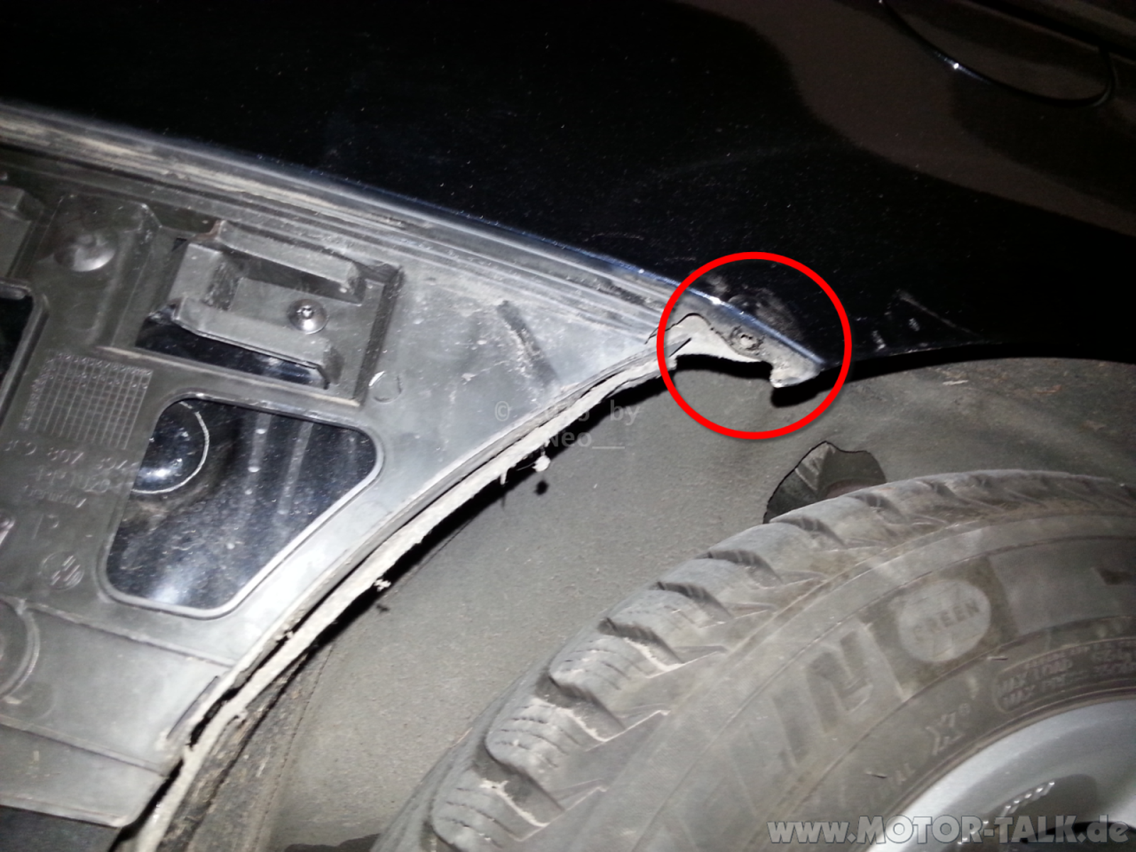

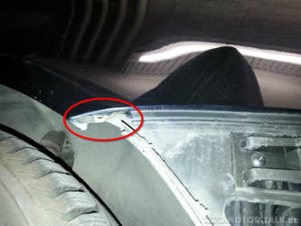

Nicht vergessen werden darf jeweils ein Spreizclip an der Spitze der Stoßstange zum Radlauf hin. Diesen mit einem Schraubendreher zunächst auseinanderhebeln und dann herausziehen.
20150409-23113620150409-231136 20150409-23110320150409-231103

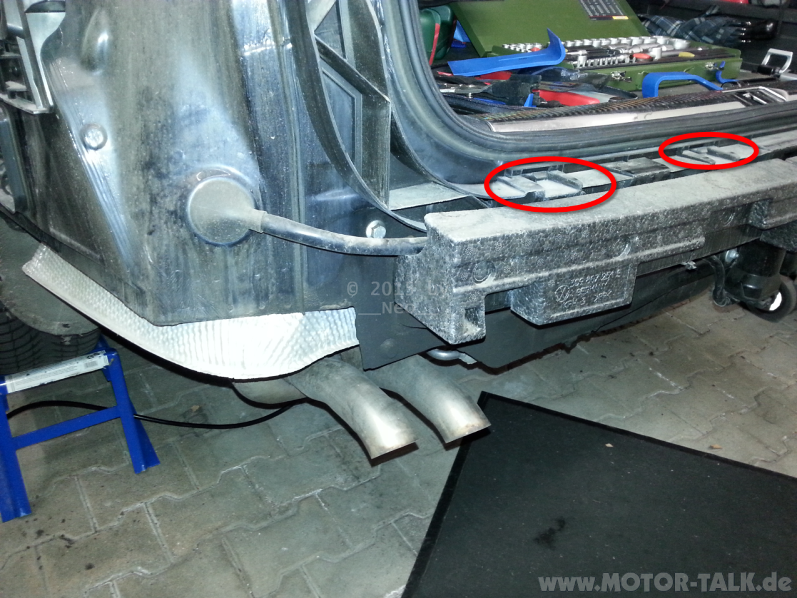

Hier kann man die Position des Spreizniets erkennen:
20150409-23190620150409-231906 20150409-23192520150409-231925
