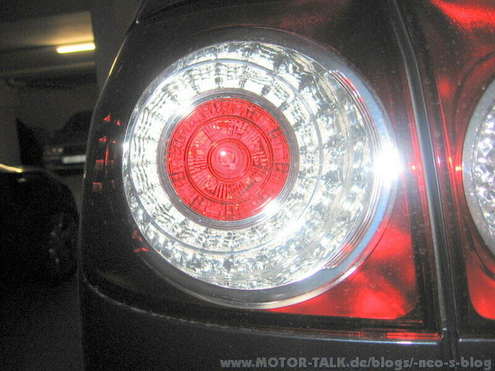

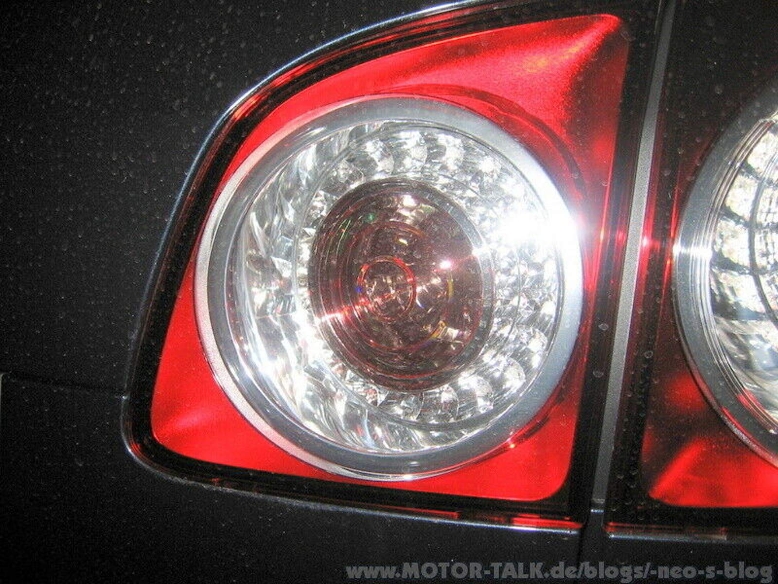

Anbei ein paar Bilder der Golf-Plus-Facelift Rückleuchten mit pseudo-symmetrischer Optik.
Der RFS ist hier unter einer leicht getönten Filterscheibe untergebracht, um zusammen mit den roten Farblinsen vor den Bremsleuchten und Nebelschlußleuchte ein symmetrisches Bild vorzugaukeln. Schade. Ich hatte erhofft, dass VW endlich die Dummy-Reflektoren der inneren Ringe z.B. für zwei weisse LED-Rückfahrscheinwerfer nutzt.
Evtl. lässt sich die Filterkappe ja auch beim Passat vor den RFS pfriemeln, unter Einbüssen der Zulassung der Leuchte.

Es geht doch drum dass der Golf 6 Plus eine "symmetrische" optik hat trotz nsl und rfs am herkömmlichen Ort.
Bei Verwendung der UK (gespiegelte Funktion) oder US Leuchten (dort 2 rfs aber keine nsl) könnte maximal die linke Leuchte des linken RFS verbaut werden und eine Osram diadem rot Birne verwendet werden um eine symm. Optik zu bekommen. Allerdings erreicht das nicht die Helligkeit der NSL da hier eine andere Lichtverteilung vorhanden ist oder die Birne dunkler ist.
Die rechte NSL könnte man natürlich auch verbauen aber die bekommt man halt nicht dazu nach hinten weiss zu leuchten.
GENAU DAS macht aber die Golf Plus Rückleuchte mit dieser "roten" Kappe.

Ich kapier deinen Ansatz noch nicht. Was willst Du genau links und was rechts verbauen und welche Funktion soll die jeweilige Leuchte dann übernehmen?
serie:
links NSL als NSL
rechts RFS als RFS
symmetrisch 1:
links US oder UK RFS als NSL, rechts normaler weisser RFS als RFS??? Weisse NSL kommt nicht so gut. Mit Osram Diadem rot nicht hell genug weil Lichtverteilung der Linse anders oder Birne zu dunkel (bereits getestet)
symmetrisch 2:
links normale rote NSL als NSL, rechts rote NSL UK als RFS??? Roter RFS ist auch nicht so prickelnd.
Natürlich kann man durch Umpinnen am Bnstg und neuer Codierung die Funktion entsprechend der Leuchte anpassen, also 2NSL oder 2RFS codieren, allerdings fehlt dann immer die entsprechend andere Funktion also NSL oder RFS... das liesse sich nur durch Anbau weiterer Leuchten vermeiden. Hatte ich seiner Zeit am Focus Turnier MK I ja bereits so gemacht.Darum gehts in diesem Thema aber eigentlich nicht, sondern lediglich dass VW mit Einführung des Golf VI Plus eine "optisch" symmetrische Lösung präsentiert hatte. Dabei wurden zusätzlich auch noch die Linsen vom Bremslicht rot gefärbt wurden. Eigentlich hätten sie ja damals schon die LED NSL vom Passat B7 einführen können :-)
