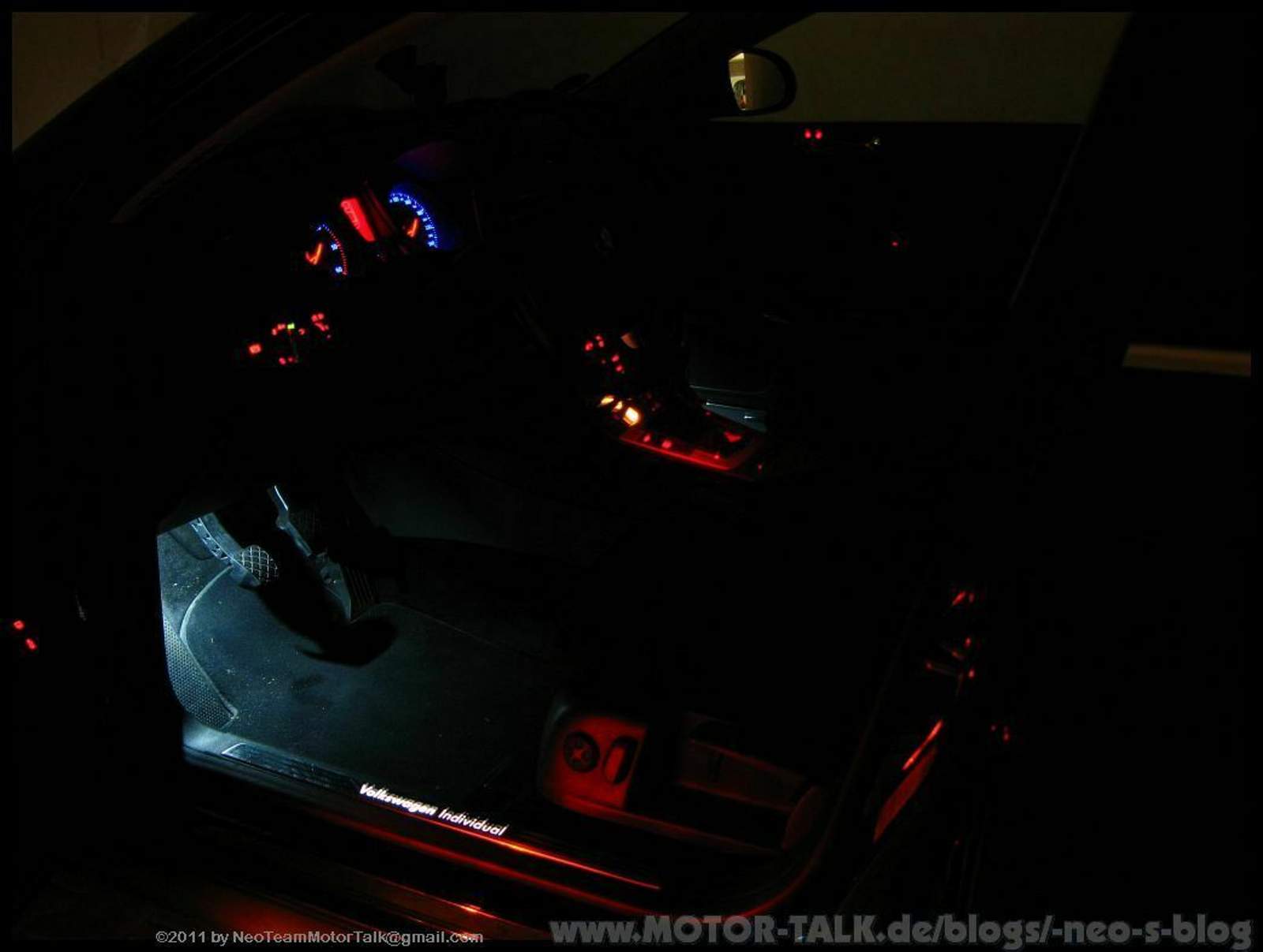

Hier mal ein kleiner Bericht zur Aufhellung des Innenraums :)
Im ersten Schritt hatte ich in der vorderen Innenleuchte 2x 5 LED Leuchtmittel für den Austausch der W5W-Lampen in den Lesespots und eine 9 LED Soffitte für die mittlere Leuchte vorgesehen. Die Lichtausbeute ist etwas besser als mit den Glühlampen.
Zwischenzeitlich ist mein 32 LED-Panel gekommen, das ich nun an Stelle der mittleren Leuchte eingesetzt habe. Und jetzt ist es wirklich HELL!
Die 9 LED Soffitte habe ich zwischenzeitlich im Kofferraum eingesetzt, bis meine 12 LED Soffitte ankommt. Lichtausbeute vergleichbar mit der 10W Soffittenlampe.
In den Makeup-Leuchten befinden sich jetzt je eine 6 LED Soffitte, welche deutlich mehr Licht abgeben als die serienmässigen 5W Soffitten.
In der hinteren Innenleuchte hatte ich zunächst 3x 5 LED Leuchtmittel für den Austausch der W5W-Lampen in den Lesespots und in der Hauptlampe verbaut. Die Lichtausbeute ist damit etwas besser als mit den Glühlampen.
Zwischenzeitlich ist auch hier mein 24 LED-Panel gekommen, das ich nun an Stelle der mittleren Leuchte eingesetzt habe. Eigentlich wollte ich 2 dieser Panels nebeneinander verbauen, aber das war mir dann doch zu eng.
In den Fussraum- und der Handschuhfachleuchte befinden sich jetzt 4 LED Leuchtmittel im Austausch gegen die W3W Glühlampen. Die Lichtausbeute ist hier etwas besser als mit den Glühlampen.
Was zu sagen ist: Wenn man im Fahrzeug sitzt und die Innenleuchten gehen nach einiger Zeit aus (dimmen aus) oder man schaltet die Zündung aus und zieht den Schlüssel noch nicht raus, glimmen die LED-Leuchtmittel ganz dezent. Manch einer mag sich daran stören, ich finde das eigentlich eher praktisch :) Vor allem sind die Leuchten sofort komplett aus (glimmen nicht mehr), sobald die Zündung eingeschaltet wird oder das Fahrzeug verschlossen wird. ;)
Die Innenraum-Vergleichsbilder sind mit identischer manueller Einstellung der Kamera und Weißabgleich auf Sonnenlicht "*" aufgenommen worden. Leider ist beim Bild des vorderen Bereichs mit der Original-Bestückung die Garagenbeleuchtung noch an gewesen.

Fri Nov 11 21:01:15 CET 2011    |    __NEO__
Ich habe heute mal die Einstiegswarnleuchten mit 5-LED Leuchtmitteln umgerüstet, bin aber sowohl mit der Lichtausbeute als auch mit der Farbe des roten Warnbereichs noch nicht wirklich zufrieden. Habe zwischenzeitlich bereits auch schon andere LEDs (4x axial) bestellt und schaue mal, wie die am Ende rauskommen.
Aber seht selbst:
(Bilder wurden wieder mit fixer Belichtungszeit, Blende und Weissabgleich aufgenommen...)
Edit: Weissabgleich war leider auf Auto, wie man auch erkennen kann

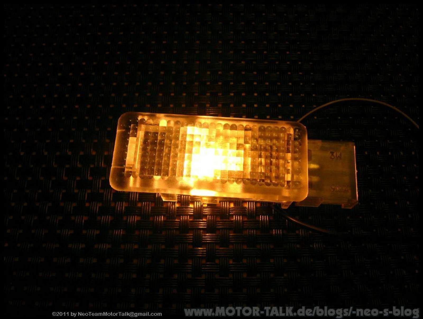

Thu Nov 17 00:48:05 CET 2011    |    __NEO__
So, hier mal die Vergleichsbilder (siehe Text)
Die axialen LEDs überzeugen mich bzgl. der Ausleuchtung des Türbereichs (noch) nicht.
Die Radialen haben offenbar Exemplarunterschiede, die in der hinteren Tür sind merklich angenehmer in Farbton und Helligkeit. Habe die jetzt mal vorne reingebaut.
Ich bin jetzt am Überlegen, ob ich nicht aus 2 axialen 4-fach Leds ein kombiniertes axial-radial/axial Leuchtmittel zusammenbaue. praktisch 4 nach hinten und 4 nach unten ausgerichtet.
Mal sehen, was das Wochenende bringt :D
Mein 32er Panel funktioniert nach Einlöten aller Vorwiderstände übrigens wieder. Nun muss ich mir nur über die Wärmeabfuhr in dem engen Einbauraum Gedanken machen, oder ich baue alternativ nur das 18er oder 24er Leuchtmittel vorne ein. Sollte auch hell genug sein...

Thu Nov 17 23:09:31 CET 2011    |    __NEO__
Ich habe die radialen jetzt mal im Kunststoffsockel um 45° verdreht, so dass statt einer LED nach unten und 1 an die obere Metallplatte jeweils 2 LEDsnach schräg unten strahlen und 2 LEDs nach schräg oben strahlen und das Licht so zusätzlich etwas reflektiert werden kann. Meiner Meinung nach ist die Lichtausbeute so noch etwas besser.
Die LEDs haben eine Lichtfarbe von ca. 6000K also annähernd tageslichtweiß.
Gekauft wurden die bei unterschiedlichen Anbietern direkt in Fernost. Einen gewissen Schwund und ewige Lieferzeiten muss man dabei mitkalkulieren...

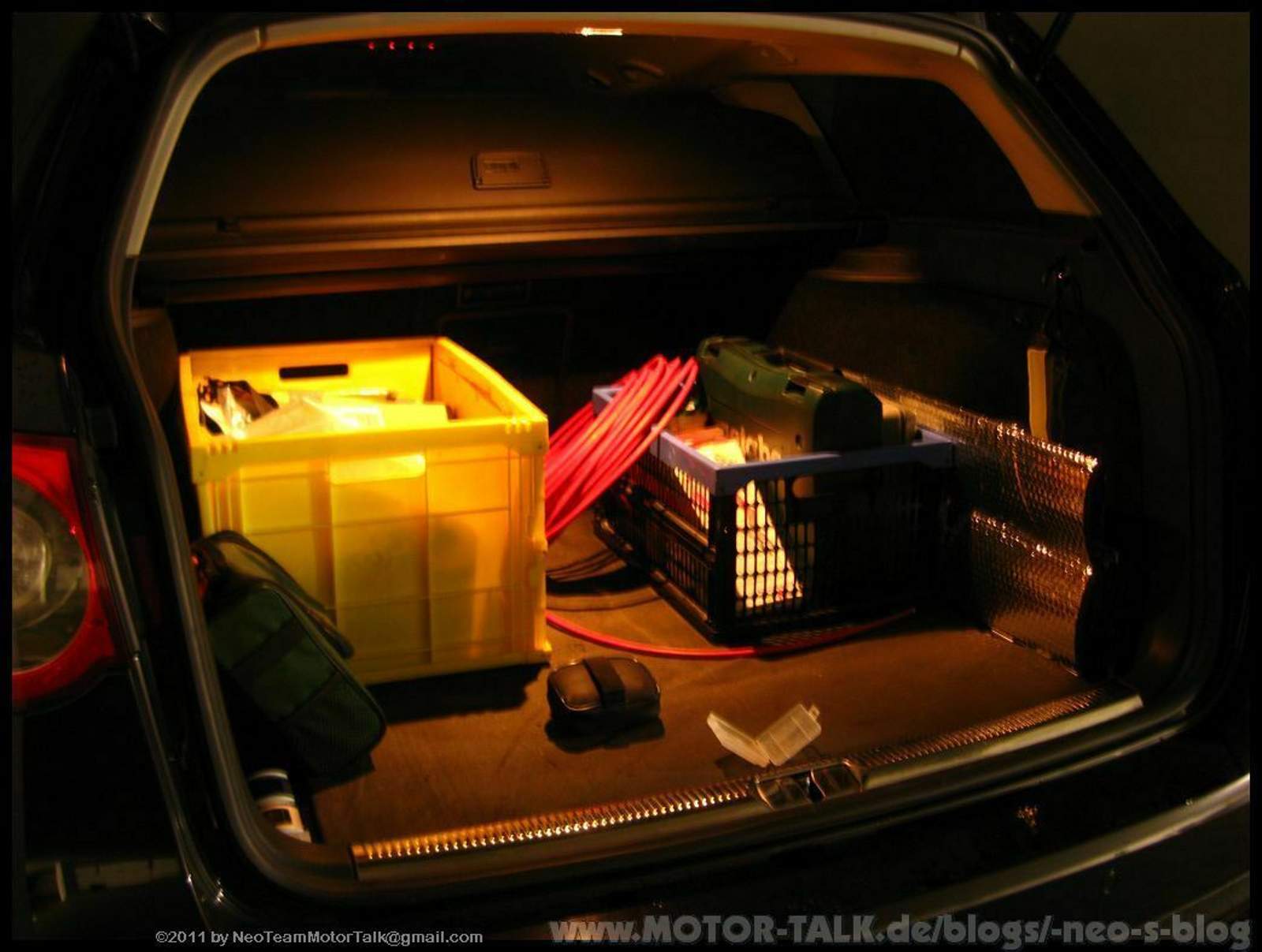

Mon Nov 21 00:42:30 CET 2011    |    __NEO__
So, weiter geht's mit dem Kofferraum...
Da meine 12er LED Soffitten zwischenzeitlich eingetroffen sind habe ich diese gleich mal in der Kofferraumleuchte verbaut, da diese dazu nicht zu modifizieren ist. (Das wollte ich auf jeden Fall noch testen, bevor ich das 18er LED-Panel fest in die Leuchte einbaue)
Zunächst mal passen die 12er LEDs rein, aber auch hier müssen die Anschlusskontakte der Soffitte etwas zusammengebogen werden, da die LED etwas kürzer ist als die verbaute 10W Soffitte.
Der Einbau der Leuchte selbst war etwas fummelig, da die LED-Soffitte minimal breiter als der Ausschnitt für die Leuchte ist. Also zum Einfügen der Leuchte die LEDs schrägstellen und nachher wieder ausrichten, bevor die Lampe eingerastet wird.
Trotzdem konnte mich die Lichtausbeute nicht 100% überzeugen - man wird halt etwas verwöhnt.
Also wurde die Kofferraumleuchte ausgebaut, seiner Minus-Kontaktfeder und der Diode beraubt und das 18er LED-Panel mit durchsichtigem 2K-Kleber in die Leuchte eingeklebt. Die Funktion der Diode sollten die LEDs an sich übernehmen können.
Zum EInbau habe ich die Längsseiten des Panels noch mit Schmirgelleinen bearbeitet, um das Panel auf die gleiche Breite wie den Einbauausschnitt der Leuchte zu bringen, damit die Leuchte nachher auch wieder einbaubar ist. Von Haus aus ist das Panel nämlich ca. 1-2mm zu breit.
Leider lässt sich der Pluspol-Kontakt nicht löten (nimmt kein Lötzinn an), so dass ich den Anschluss des Panels durch das Loch in der Kontaktfahne fädeln musste, stark verdrillt habe und das ganze dann mit Lötzinn gesichert habe. Kontakt scheint gut zu sein, werde ich noch beobachten. Zur Not wird halt ein entsprechender Gegenstecker zum Fahrzeugkabelbaum am Panel angelötet und der Anschluss der Leuchte so vorgenommen.
Die Kofferraumbeleuchtung macht nun endlich ihrem Namen Ehre :cool: Bin jetzt noch am überlegen, ob ich nicht eine zweite Leuchte derart präpariere und in die Kofferraumverkleidung der Heckklappe verbaue :D
In der vorderen Innenleuchte habe ich zunächst mal wieder die 9er-Soffitte verbaut, bis ich mich entschieden habe, ob ich das modifizierte 32er LED-Panel wieder verbaue oder evtl. das 24er. Mal sehen. Es muss auf jeden Fall wieder was helleres rein :cool:
Die 12er Sofftitten passen leider auf Grund ihrer Breite nicht in die vordere Innenleuchte...
