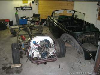

Nabend,

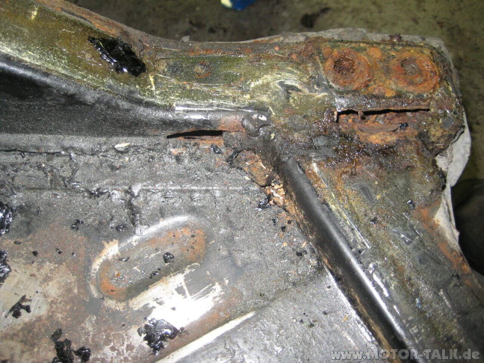

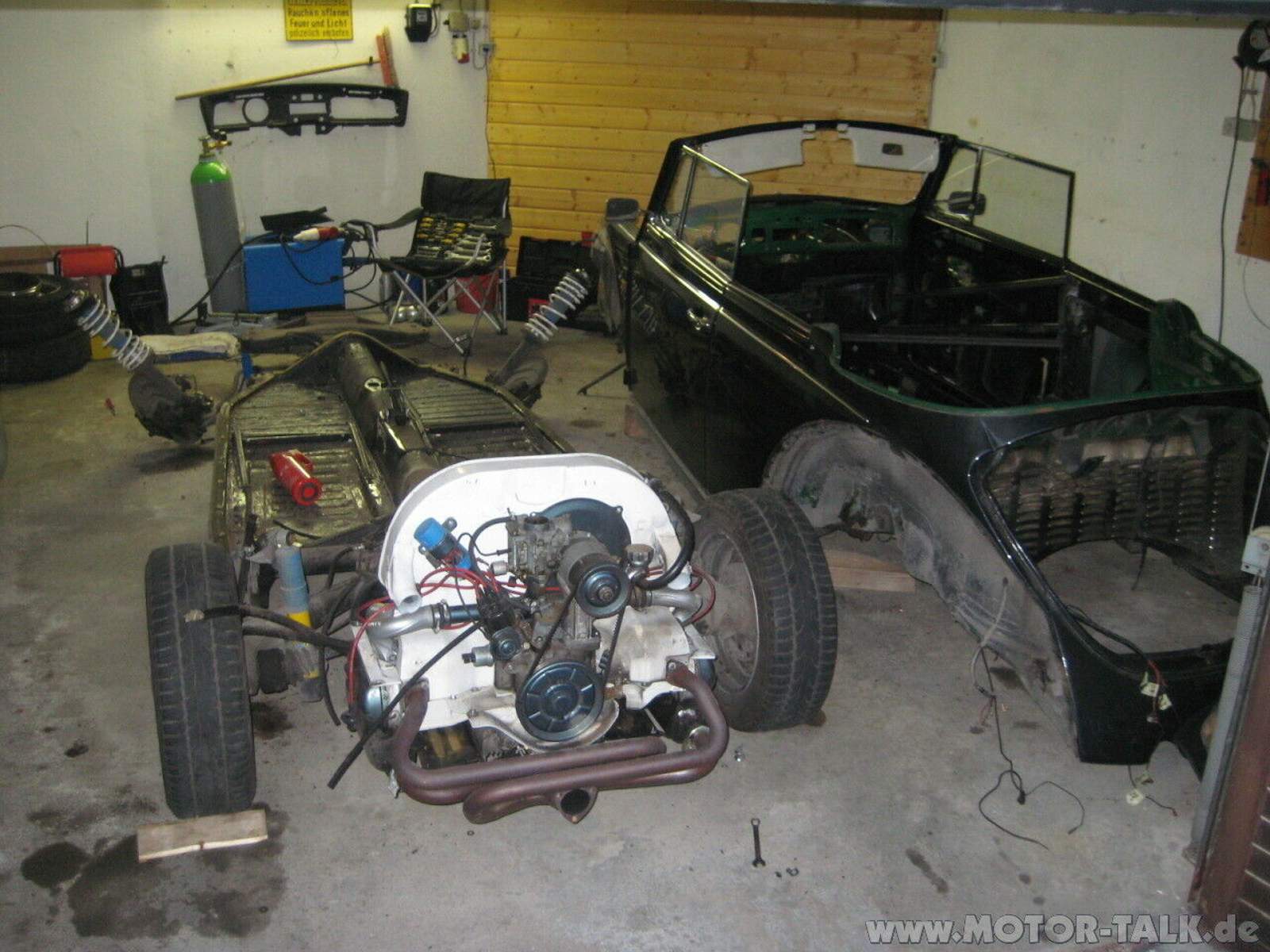

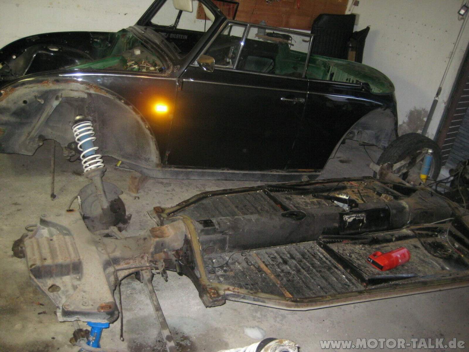

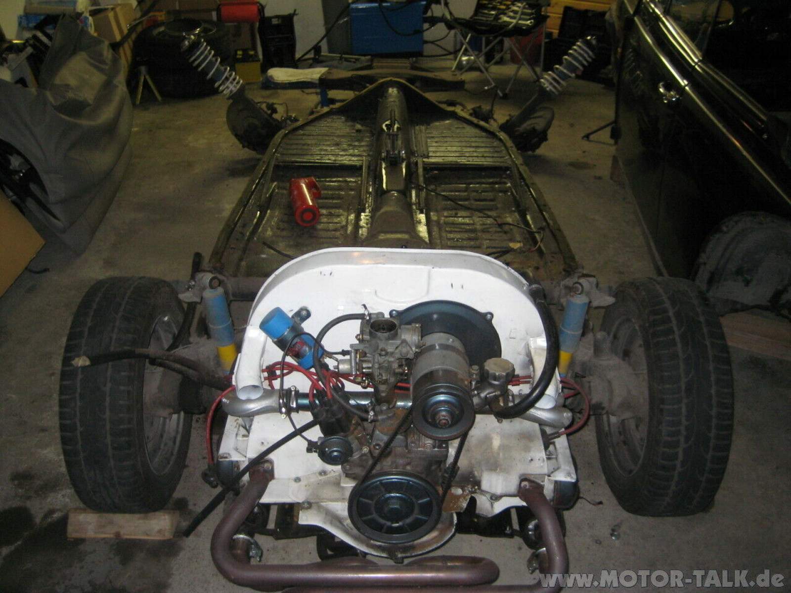

heute wieder ein bisschen geschafft. Karosse ging "ohne Probleme" von der Bodengruppe. 3 Schrauben sind abgebrochen (2 vorne in der Reserverradwanne und 1 im Radhaus links). Sone Karosse ist schwerer als man denkt. Mit 4 Mann gehts aber ;)

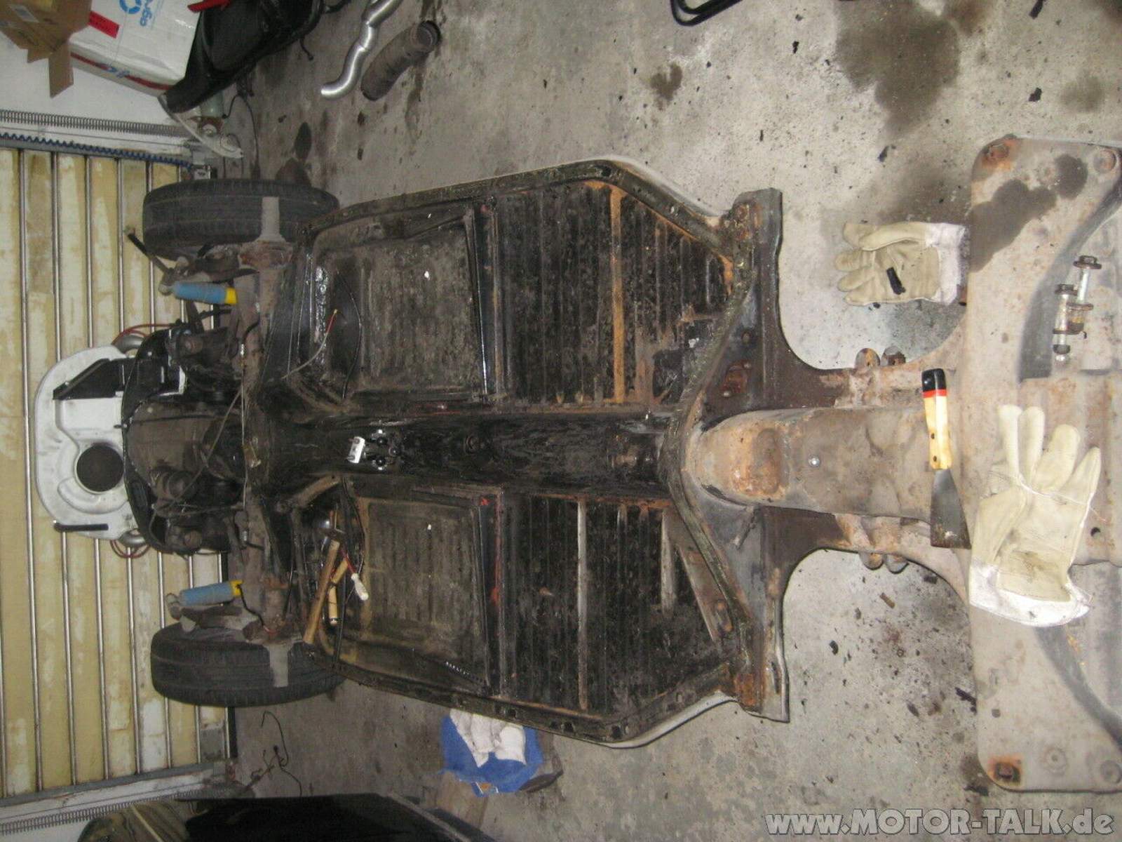

Die Substanz ist echt gut. Rahmenkopf nicht durch, Bodenplatten i. O.. Lediglich der Napoleonhut hat auf der Beifahrerseite ein Loch (siehe Bilder).

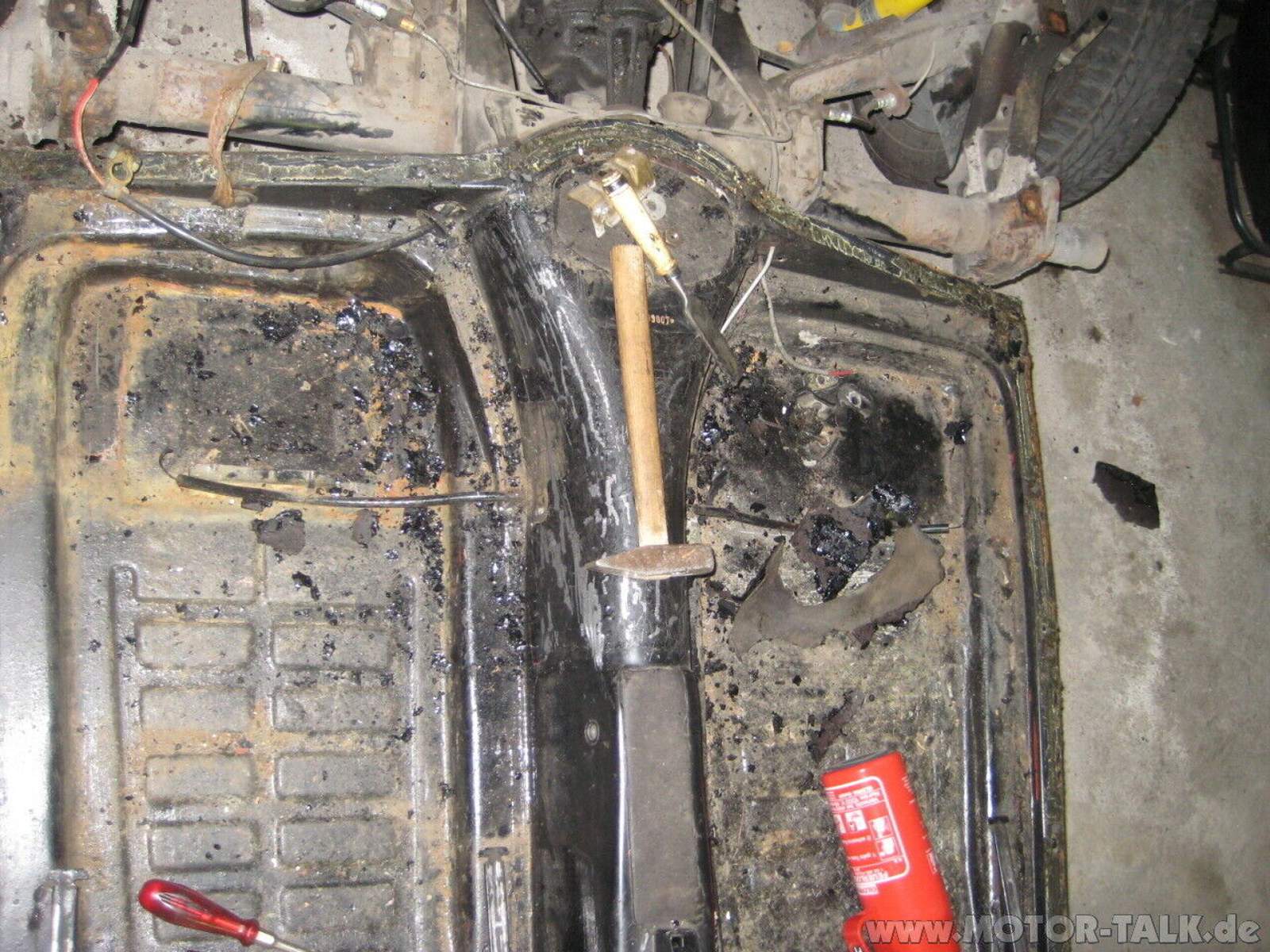

Ich hab jetzt erstmal die Teerpappe auf dem Rahmentunnel entfernd. Meine Finger sind nun an vielen Stellen rot und aufgeschnitten :D Aber was muss, dass muss.
Jetzt müssen fürs Sandstrahlen noch folgende Aufgaben erledigt werden:
-Unterbodenschutz abschruppen
-Cup-Streben einschweißen
-Napoleonhut und Rahmenkopfbodenblech einschweißen.
Danach wird die Bodengruppe gesandstrahlt und lackiert.
Bis dahin !
Andy

was man auf den Bilder leider nicht erkennen kann ist ein wichtiger Faktor. Ich hoffe, Du hastzwischen der A-Säule und dem Türschloßanschlag, (Ausschnitt Tür) eine Spannvorrichtung montiert. Du bekommst mächtig Schwierigkeiten beim Einpassen der Tür wenn das Häuschen wieder montiert worden ist.
Trotz allem, ich wünsche Dir viel Erfolg bei Deiner Arbeit!
