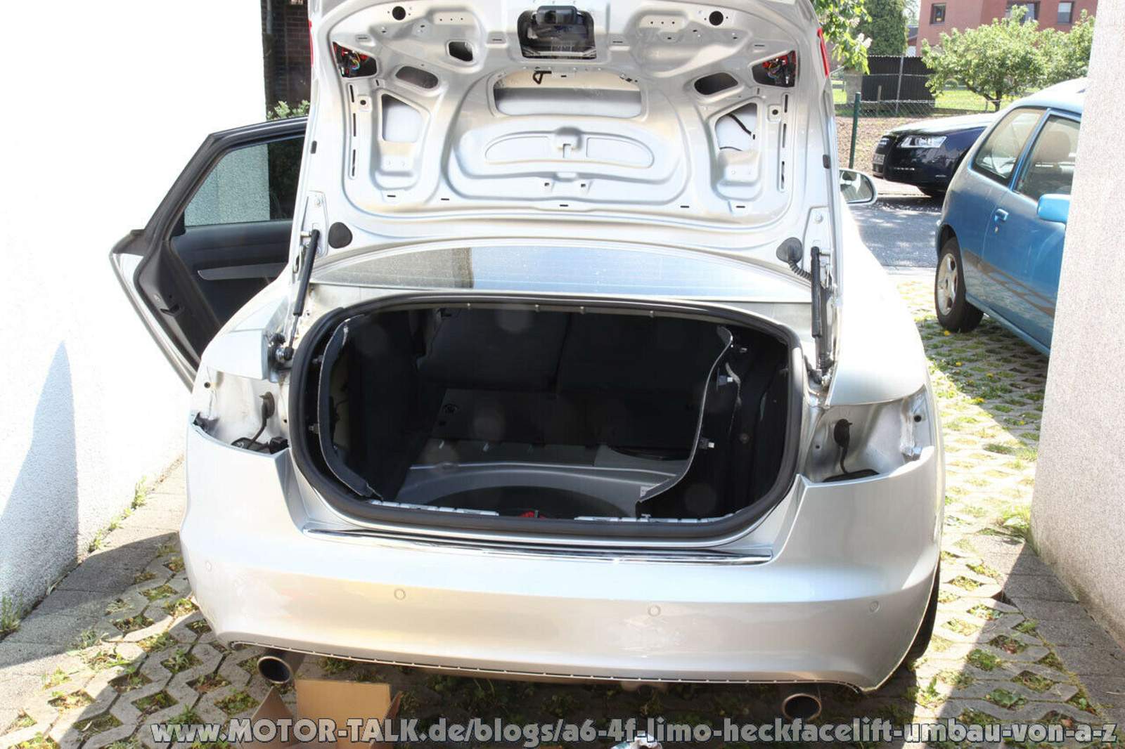

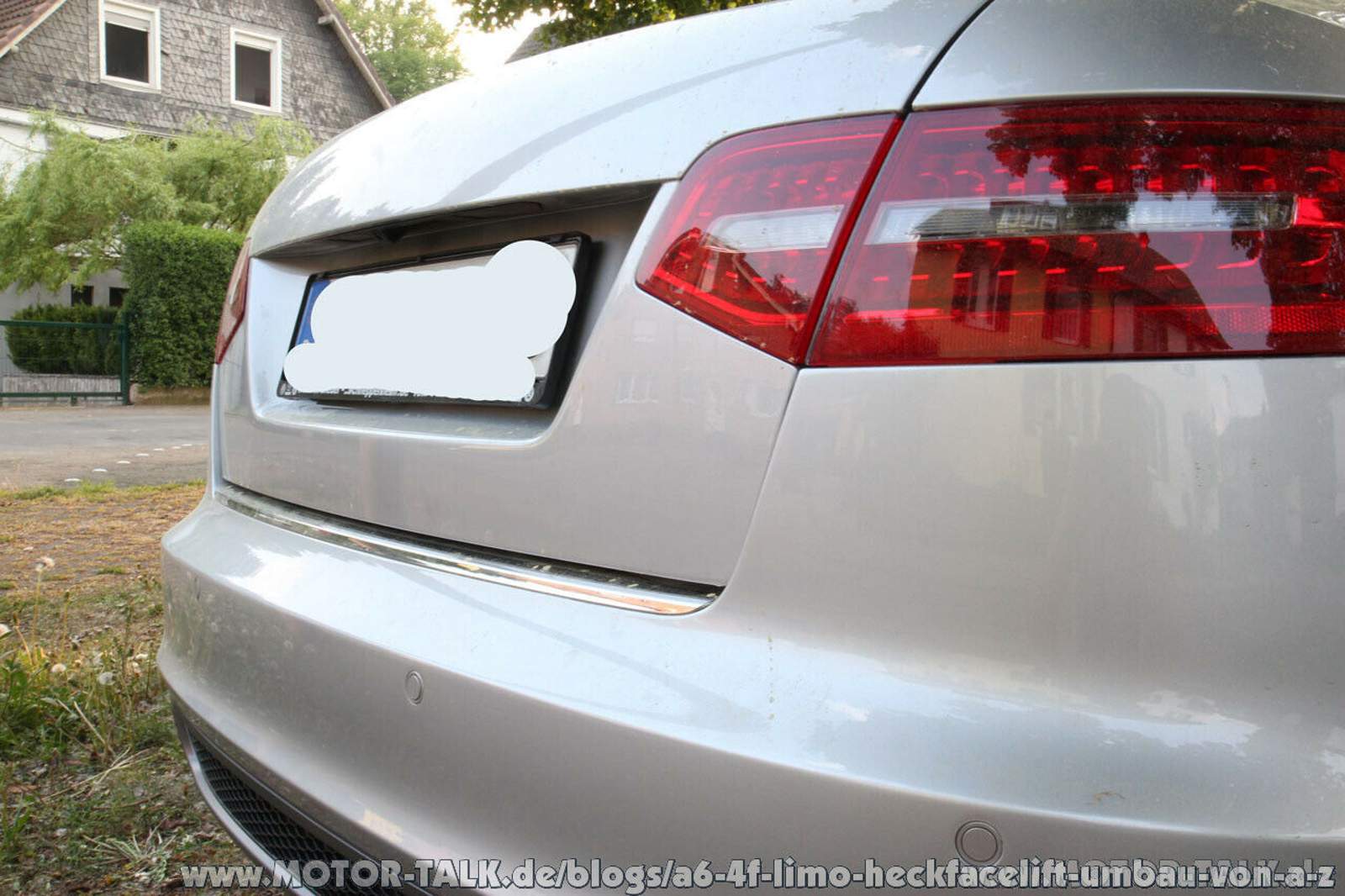

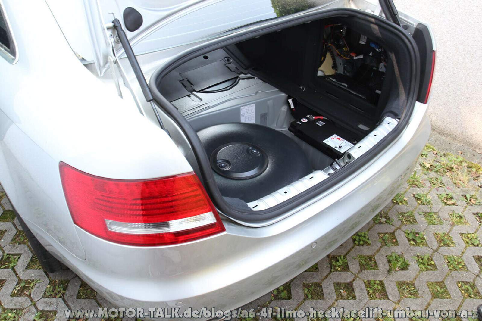

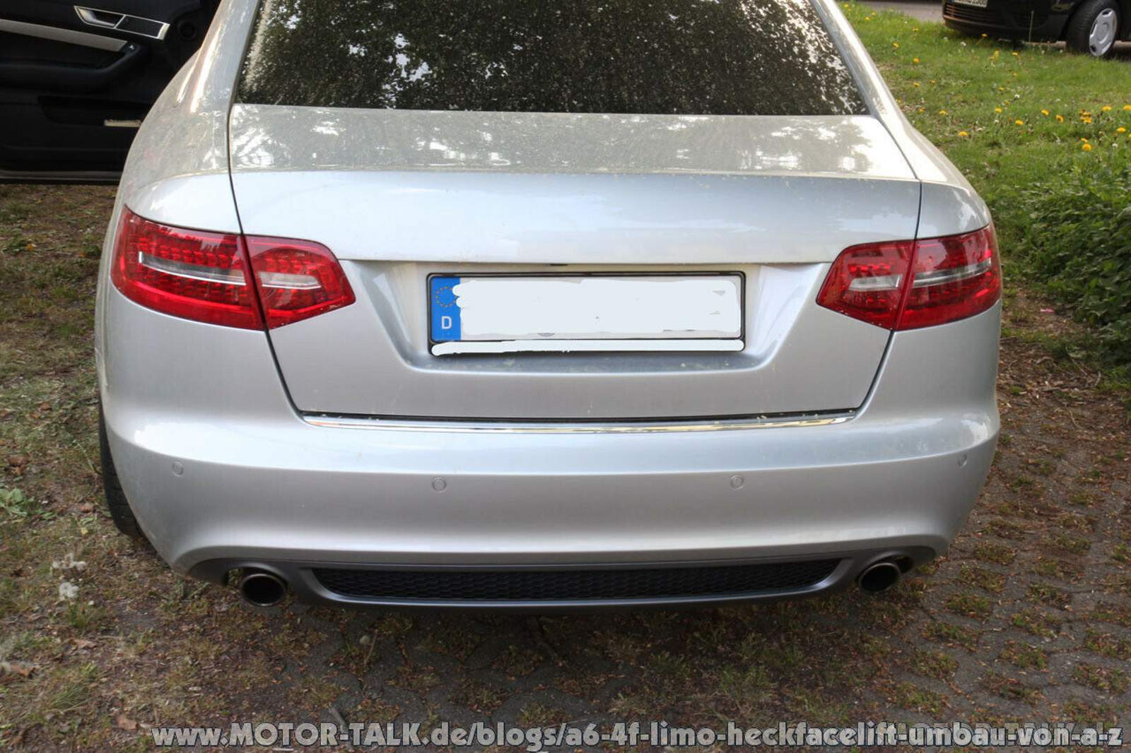

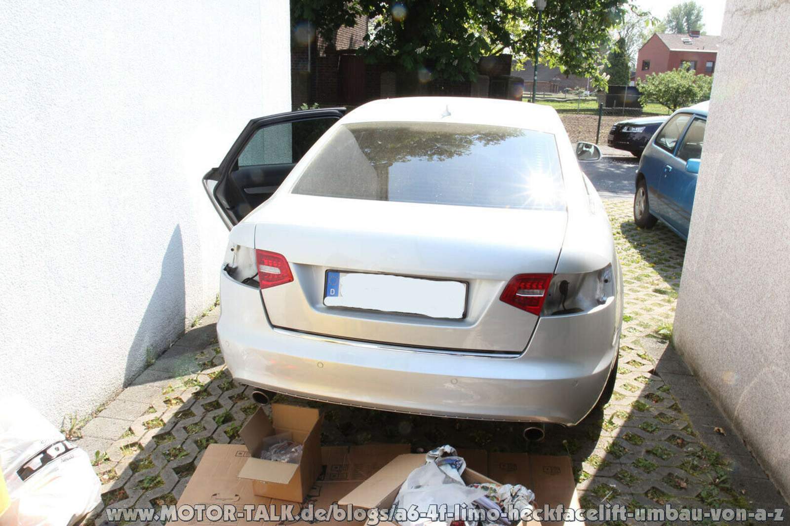

Dann wollen wir mal dazu was erzählen.....
Erstmal ein RIESEN dank an Kai alias kbankett für die Hilfe.

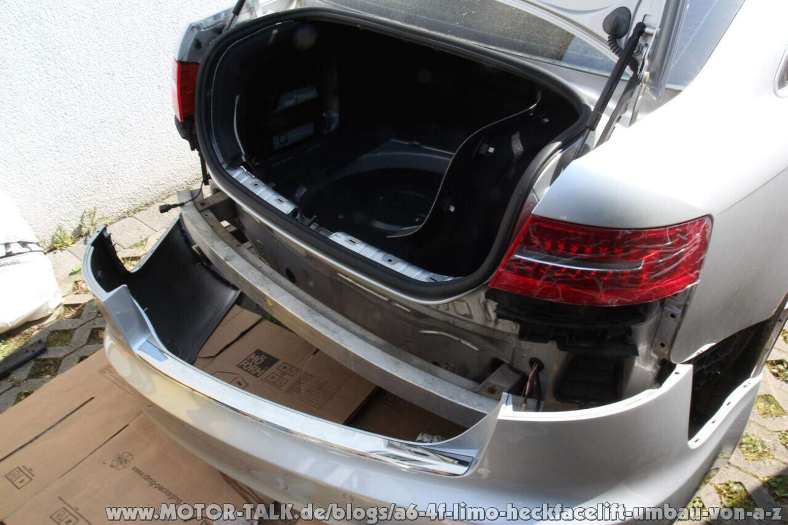

Nach dem alle Teile , wie ich gedacht habe , zusammen hatte , haben wir heute mit kbankett uns endlich dran gesetzt. Umbau hat im grossen und ganzen 8 Stunden gedauert und ist eigentlich gar nicht mal so schlecht geworden , bis auf die paar Kleinigkeiten , dazu aber später mehr. Eins noch vorweg : Umbau auf FL ist nicht so einfach wie es Überral von allen beschrieben wird. eins zu eins tausche klappt nur zu 90 Prozent. was man so braucht , steht ja bekanntermassen mehrmals in vielen Beiträgen. hier noch mal die
Zusammenfassung :
- Heckklappe (s-line = S6)
- Diffusor (s6 oder s-line)
- Gitterabdeckung (nur bei s-line)
- FL stosstange (gibts nur als sline)
- Heckinnenverkleidung
- Rückleuchten 2 Aussen
- Rückleuchten 2 Innen
- Kabelbaum von inneren Rückleuchten oder
- Unmenge an verschiedenen pins mit Kabeln.
- Sicherung
- Comfort STG
- Leuchten Schmutzabweiser
Paar Teielnummern :
- Sicherung
5A gross Pin 4
- Comfort STG
4F0907289 mit mindestens N oder M Index

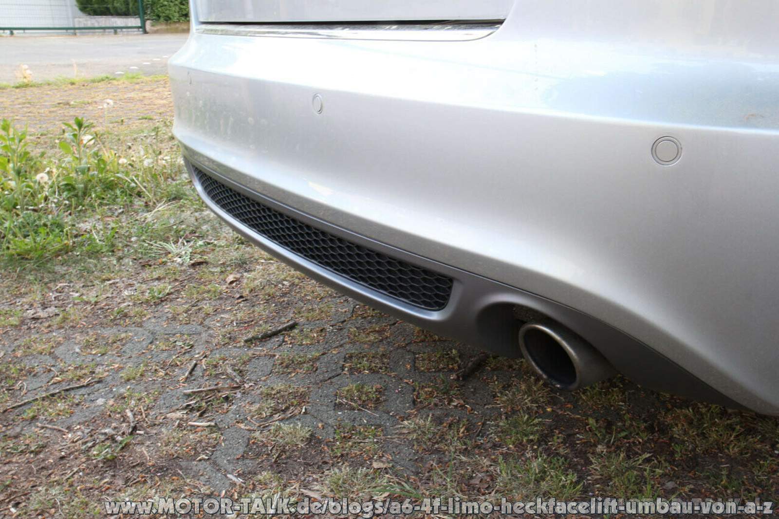

- Stoßfänger Limo hinten:
4F5 807 303 F = für Fahrzeuge ohne PDC
4F5 807 303 G = für Fahrzeuge mit PDC
- Zierleiste für Limo:
4F5 807 443 A 2ZZ = chrom
4F5 807 443 D GRU = für Black Line Paket
- Diffusor S6 FL:
4F0 807 521 = für Fahrzeuge ohne AHK (für Fzg mit AHK bitte anpassen)
- Blende für Diffusor S6 in Alu-matt:
4F0 807 791
- Diffusor S-Line passend für beide Varianten:
4F0 807 521 C = ohne AHK (dass mit der Gitteraussparung )
4F0 807 521 b = mit AHK
- Gittereinsatz für Diffusor S-Line:
4F0 807 833
- Kofferraumklappe S-Line:
4F5 827 023 S oder
- Kofferraumklappe normal:
4F5 827 023 AB , was ich leider auch habe.
- Verkleidung Kofferraumklappe:
4F5 867 975 M oder L
- Rückleuchten LED:
4F5 945 095 J = links aussen
4F5 945 096 J = rechts aussen
4F5 945 093 E = links innen
4F5 945 094 E = rechts innen
- Rückleuchten aussen Stecker :
8D0973734 x2
- Rückleuchten innen Stecker :
3B0972722 x2
- Rückleuchten innen Pins :
000979021E x4 , als Leitung reicht eine 0,35 , und muss nicht 0,5 oder gar 1,0 sein.

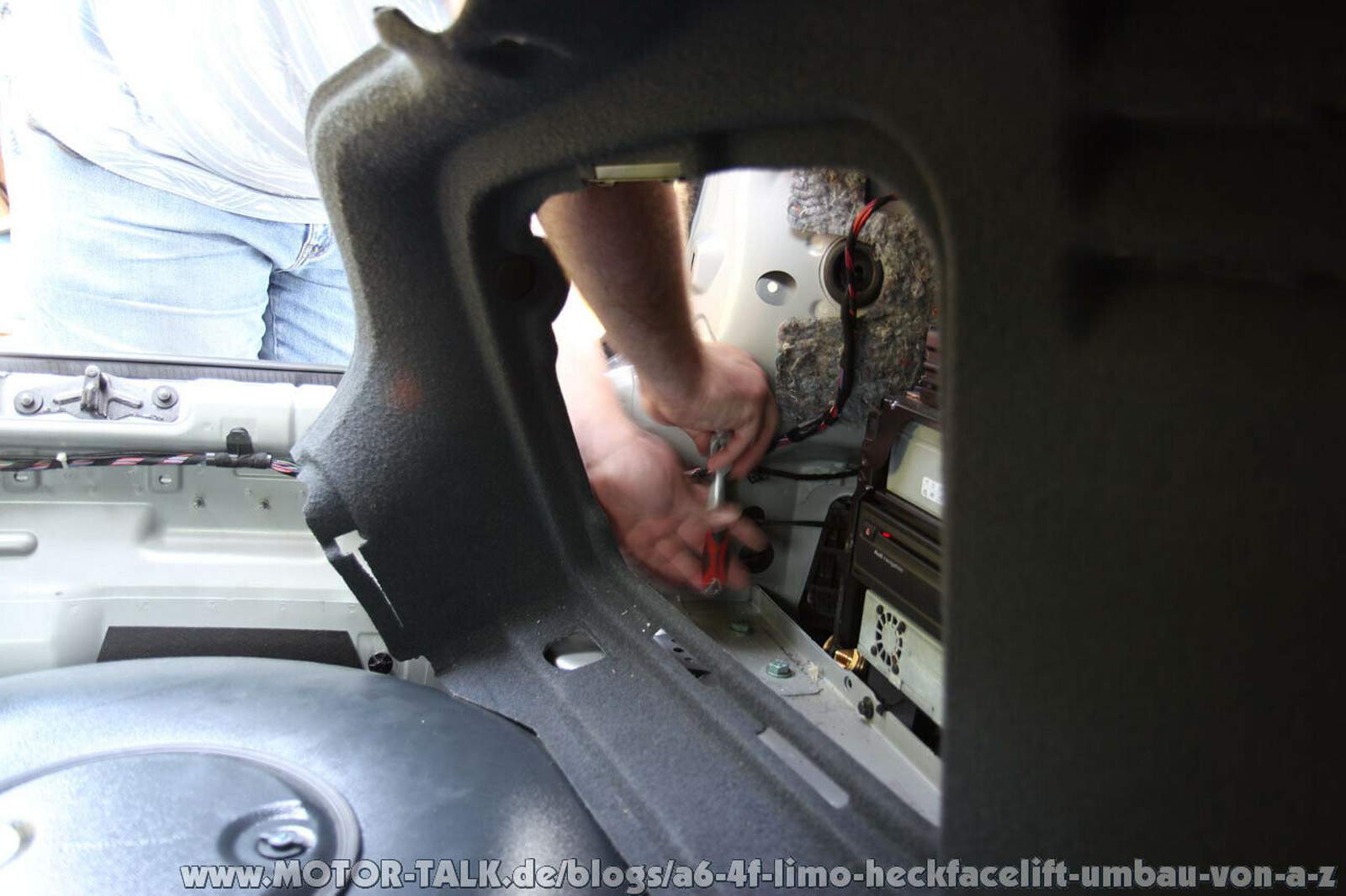

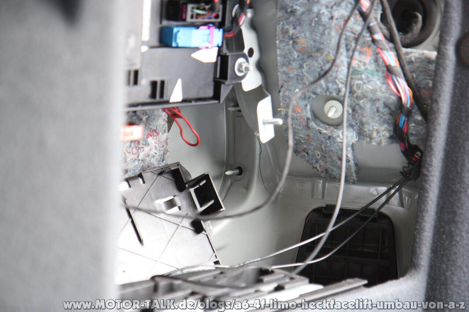

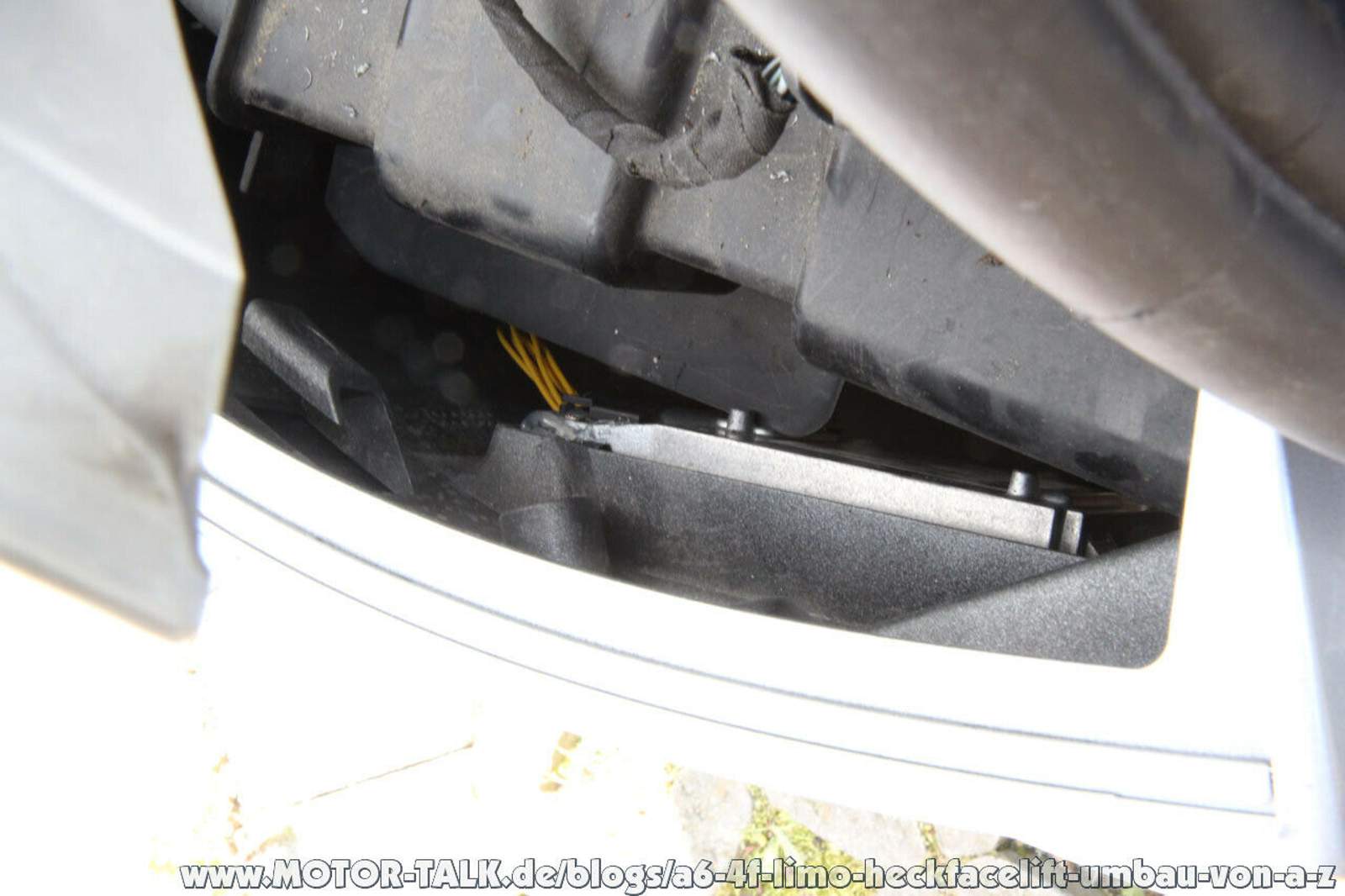

So dann Innenraum ausgebaut , Verkleidung abgemacht. Kommt das erste Problem die schrauben die links und rechts mittig sind zu lang um sie mit normalem Nuss zu drehen , da wir aber keins da hatten , musste der überstehende Stück ab.auf beiden Stoßfängern.nach dem wir es gelöst haben , waren die Leuchte an der Reihe. Abmachen eigentlich kein Problem , die neuen anschliessen , geht nicht. Stecker sind anderes statt 10 polig sind die neuen nur mit 8 Pins belegt. Das zweiter Problem , das Loch für die untere Nase an der Leuchte hinten fehlt in der Karosse.Also muss die zweite Halterung weg.Anschliessen an sich her mit dem Plan ist keine Problem. Das ziehen der Kabel ist auch eine Sache für sich. Aber nach eine Menge Fummelarbeit , Löten und Fluchen , sollte das jeder bewältigt haben.Montage des Stoßfängers gestaltet sich problemlos , nur sollte man zuvor die zwei kleine Halterungen rechts und links abschrauben , weil deren Platz die STG's an der Stossstange für Spurwechselassisten einnehmen. des weiteren waren bei meine neuen Stossstange die seitliche kleine Metallstücke , da wo man die Stosstange mit der Karosserie mit 3 schrauben verbinden , nicht vorhanden , also vorher besorgen. Zu den zahlen so insgesamt hat der Umbau um die 1000 Euro gekostet.Spurwechselassistent nicht mitberechnet. Dazu mache ich ein separaten Thread auf , sobald ich das ganze zusende verbaut habe.

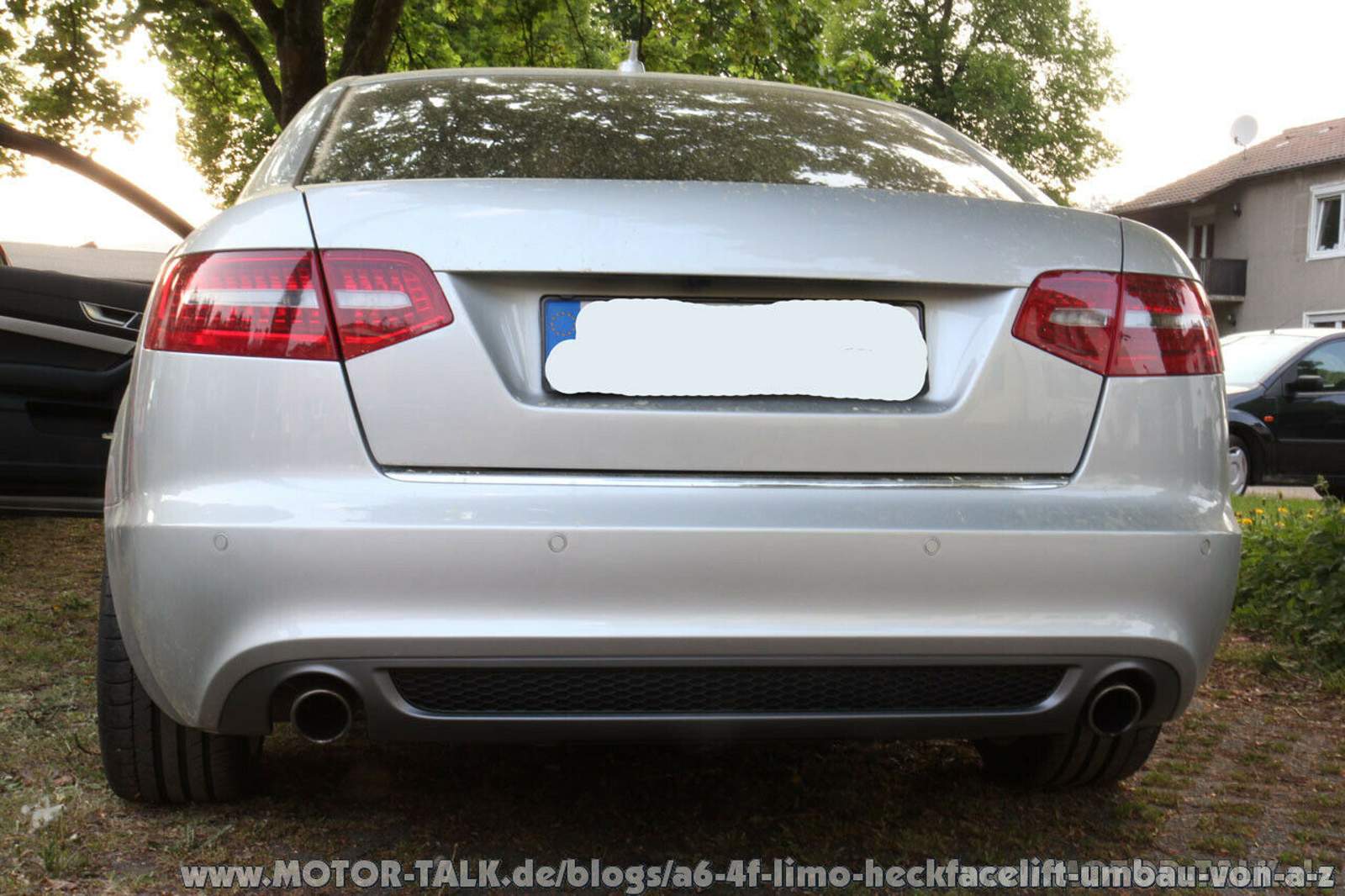

Update : zu der Heckklappe habe ich bis jetzt nichts geschrieben.Der Austausch an sich her ist problemlos nur 2 Sachen müssen beachtet werden.
- Innenverkleidung muss neu her , genau so wie Warndreieck und Halterung dafür.
- Halterungen für Puffer und für die Schrauben der Verkleidung müssen genietet werden , falls keine dabei sind.
Ich hoffe ist nicht zu langweilig zu Lesen und hilft einem weiter.

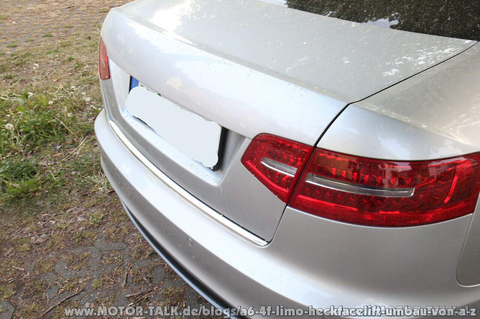

Sat Apr 30 10:52:03 CEST 2011    |    DVE
Gut gelungen, aber ziemlich viel Aufwand.
Warum hast Du nicht die S-Line Klappe verbaut, dann hättest Du komplett S-Line gehabt?
Gruß DVE
Sat Apr 30 11:52:01 CEST 2011    |    rasputin4688
meines wissen ist das eine , also stamm die von einem s-line Wagen.Teilenummer muss ich nachschauen.
Sat Apr 30 12:05:36 CEST 2011    |    VentusGL
Gute Arbeit! Gefällt mir sehr gut.
Sat Apr 30 12:12:22 CEST 2011    |    rasputin4688
hab gerade nachgeschaut , es doch die normale version , keine s-line.Hab ja gebraucht gekauft und hatte leider nicht so viel Auswahlmöglichkeiten.Aber eine neue s-line version kostet schon mal 600 euro.

Mon May 02 07:18:21 CEST 2011    |    topshooter
Es gibt auch bei der Facelift Limo zwei unterschiedliche Stoßstange, Normal und S-Line.
Das kann man auch an der Formgebung erkennen, du hast S-Line.

Ich würde mich sehr freuen, wenn Du hier mal Bilder vom Innenraum des Koffersaums posten könntest und wo Du was angeschlossen hast.
anschliessen an sich her ist recht simple , leuchten in der Heckklappe mit den Steckern versehen kabeln ziehen und die nötigen Pins um stecken.
Wurden die neuen Kabel von den bestehenden alten Steckern gezogen oder direkt vom Steuergerät?
in der Heckklappe gibts natürlich keine müssen komplett neu verlegt werden. für die anderen Leuchten können die alten kabeln verwendet werden.
Wenn vom alten Stecker, würden die Kabel dann per Adapter in die Kabelsätze übergeleitet oder verlötet?
du muss 2 neue Stecker für die äusseren Leuchten kaufen und nicht wie so manch einer schreibt man kann die alten verwenden , weil die neuen nur 8 Pins statt 10 haben. verlöten muss du 4 kabeln und 4 müssen neu verlegt werden.
Wo sitzt dieses Steuergerät für die Heckleuchten?
hinten rechts im Kofferraum hinter der Service Klappe. Du muss aber unbedingt Index n haben , was anderes würde nicht funktionieren.
Worauf ist beim pinnen zu achten.
wenn man die Anleitung genau befolgt , darf da nichts schief gehen.
@Nico82x
ich verstehe die frage nicht so ganz , es wurde nicht gespachtelt oder verändert. Eins zu eins tausch , bis auf die äusseren Leuchten.
