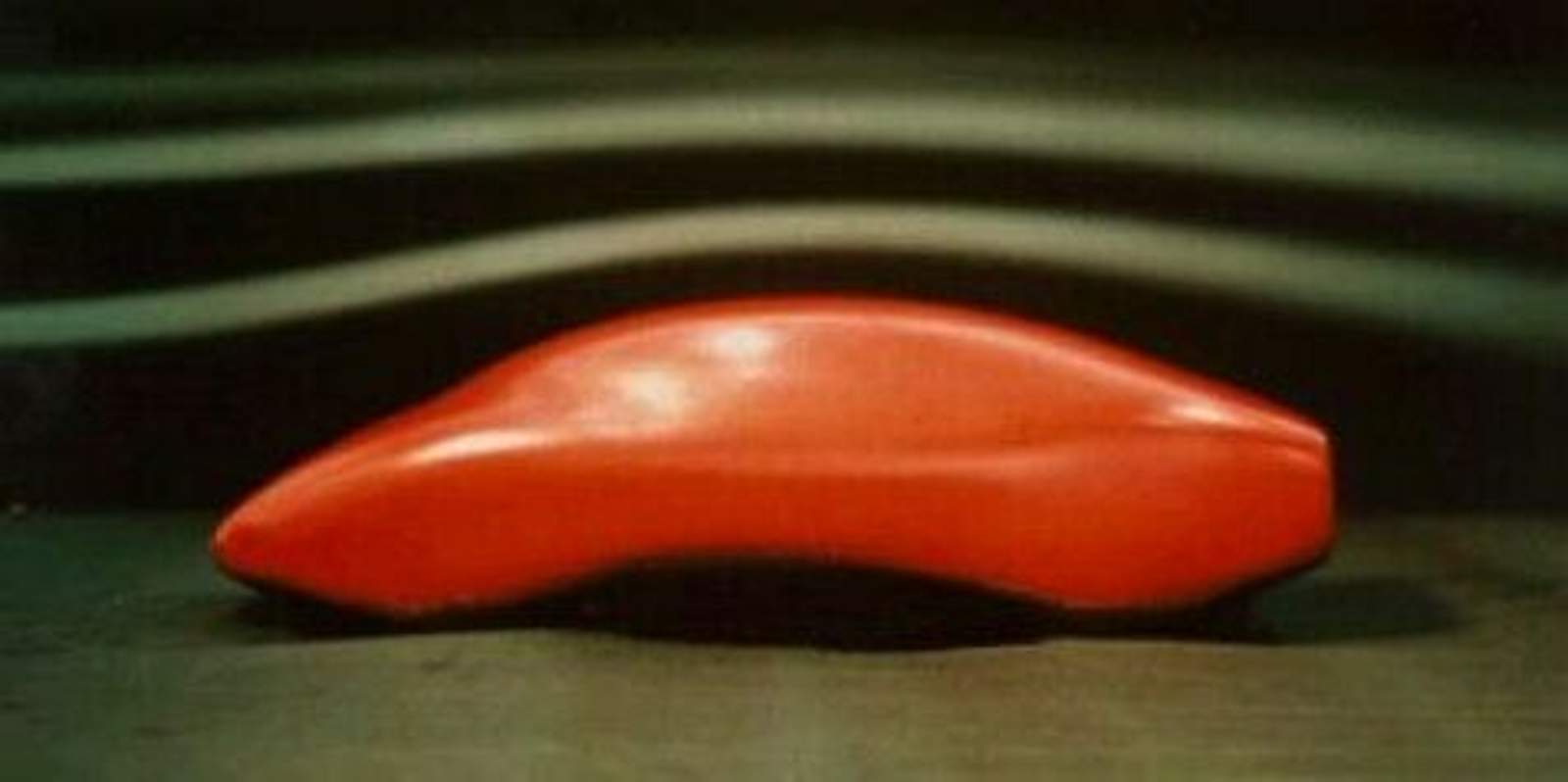

dann dachte ich noch, die karosserieform sollte vielleicht an bootsformen angelehnt sein -> kajak an den extrempunkten (hihi) so flach zulaufend und in der mitte halt die.. ausdehnung, wobei das nur son gedanke is.. und mit dem kombi komm ich da eh nich hin.. mit der regentropfenform beschäftig ich mich auch noch.. siehe linkliste
jedenfalls muss ich als allererstes mal so viel wie möglich über den ist-zustand erfahren..cw-wert, so spezifisch auf mein modell abgestimmt wie möglich; irgendwelche besonderheiten.. der cw-wert des '10-mondeo-kombis is ja bei 0,30.. cw-werte-sammlung -> wert für meinen: 0,31; is mir aber zu allgemein gehalten.. was vielleicht noch cool wär: magnesiumfelgen außerdem check ich noch, welche reifendimensionen aus der freigabenliste am besten zu meinem vorhaben passen. und und und.. was haltet ihr davon; schwachsinn? habt ihr sonst irgendwelche ideen/ gedanken dazu? ich freu mich über jeden input..

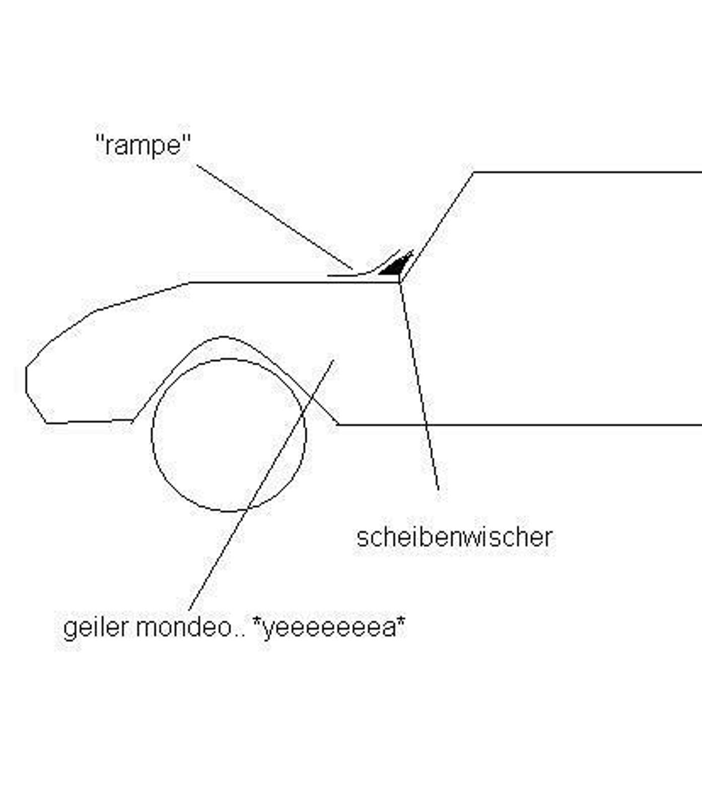

Alles, was du oberhalt der Motorhaube machen willst, ist Quark, also so Dinge wie der Keil über den Scheibenwischern oder der Antenne. Was wirklich was bringen würde, wäre eine leichte Tieferlegung oder Deflektoren vor den Radhäusern. In deinem speziellen Fall eines Kombis, wäre noch ein größerer Dachspoiler angebracht, aber keine optischen Unfälle, sondern die vom ST 220, genauso wäre es mit den Front- und Heckschürzen.

jo, so unterbodenabdeckung wird auf jeden fall in erwägung gezogen.. tieferlegung wird durchgezogen, wenn die federn sowieso gewechselt werden müssen
deflektoren? dazu find ich grad nichts passendes..
dachspoiler und auch frontschürze vom st200 (st220 gabs auch, aber erst bei den nächsten baureihen, iirc) nachzurüsten wär ein besonderes vergnügen..

nochmal zu den spiegeln: wenn die normalen einfach schräger angebracht wären? siehe anhang.. weniger luftwiderstandsfläche?
