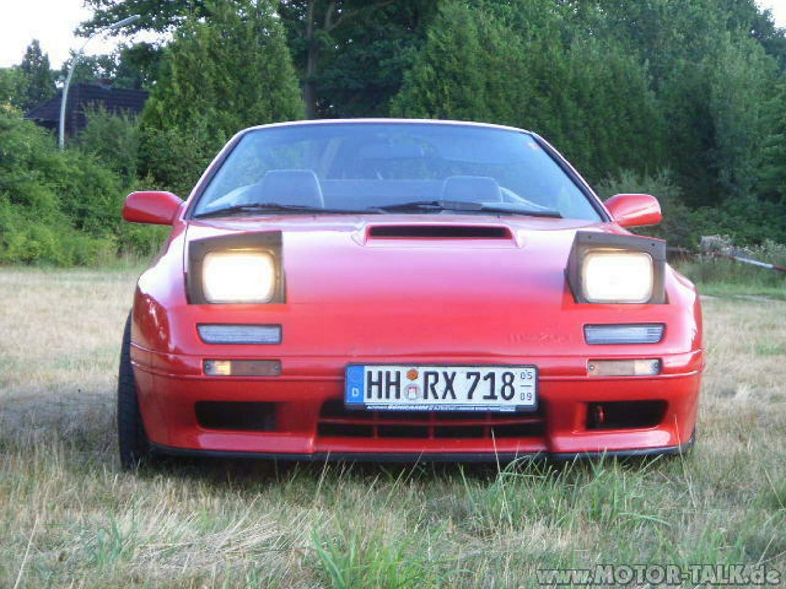

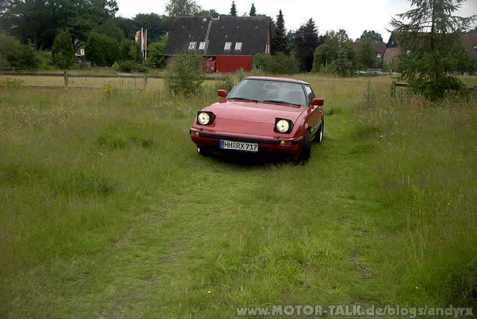

Hallo Motortalker
bin die letzten Tage viel mit meinen alten Autos im Dämmerlicht bzw. Nachts unterwegs gewesen,und speziell um diese Jahreszeit mit viel Niesel und Nebel vermisse ich dann schon das von meinem Audi gewohnte Bi-Xenon Plus Licht...denn das ist schon ganz was anderes als die alten Funzeln in meinen doch schon älteren Hobbyfahrzeugen.
hab jetzt mal einen Artikel gelesen der Abhilfe schaffen könnte...

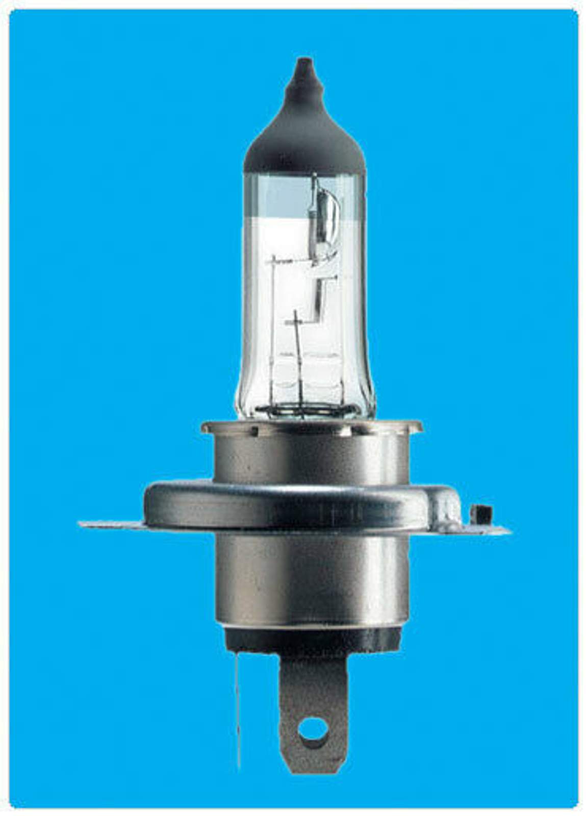

Eine bessere Straßenausleuchtung kann das Unfallrisiko deutlich minimieren. Wären alle Fahrzeuge mit Xenonlicht ausgerüstet statt mit herkömmlichen Halogenlampen, ließen sich laut TÜV Rheinland bei Nachtfahrten auf Landstraßen jährlich über 50 Prozent der schweren Unfälle vermeiden. Doch Xenonlicht ist teuer. Jetzt bietet Autozulieferer Bosch eine neuartiges Lichtsystem, das eine bis zu 90 Prozent höhere Lichtleistung als normale Halogenlampen ermöglicht.
ADAC-Lichttest belegt Vorteile von Xenon-Licht
Mit dieser Leistung sind die Lampen für Fahrer interessant, die das teure Xenon-Licht scheuen. Erst vor kurzem zeigte ein Lichttest des ADAC die Überlegenheit von Xenon-Licht im Vergleich zu normalem Halogen-Licht. Allerdings kostet Xenon-Licht bei vielen Herstellern weit über 1000 Euro Aufpreis.
Längerer und größerer Lichtkegel
Die Halogen-Glühlampen "Plus 90" sollen neben der höheren Lichtleistung auch einen längeren und größeren Lichtkegel bieten. Das weiße, tageslichtähnliche Licht wird zudem laut Hersteller vom Fahrer als angenehm empfunden und soll nachts für ermüdungsfreies entspanntes Fahren sorgen.
Zweier-Set kostet rund 28 Euro
Lieferbar sind die Halogen-Scheinwerferlampen in den Typen H1, H4 und H7 für die meisten Fahrzeugtypen. Die Preisliste beginnt bei knapp 15 Euro pro Glühlampe, das Set zu je zwei Birnen startet bei rund 28 Euro.
Quelle--> http://auto.t-online.de/.../index
wie schaut das bei euch mit dem Licht aus-->zufrieden...??
Ist das eine sinnvolle Investition und hat das schon mal jemand ausprobiert..??
wer bringt Licht ins Dunkel bzw. was sorgt bei euch für Helligkeit...
mfg Andy

Sun Nov 15 15:18:29 CET 2009    |    andyrx
kann man diese Speziallampen in jeden Scheinwerfer einbauen oder gibt es da Dinge die zu beachten sind bzw. sind diese Lampen alle auch legal/erlaubt??
....die schlechte Lichtausbeute meiner Oldies ist wirklich nervig und ein verkürzte Lebensdauer in Anbetracht der geringen Fahrleistung nicht das ganz große Problem.;)
mfg Andy

Sun Nov 15 15:37:49 CET 2009    |    andyrx
die Reflektoren der RX-7 wurde fast alle mal getauscht und durch neue ersetzt,ausser bei meinem blauen 83er da waren sie noch neuwertig bzw. vom Vorbesitzer schon mal getauscht denn diese waren fast neuwertig als ich die mal rausgebaut hatte;)
mfg Andy
