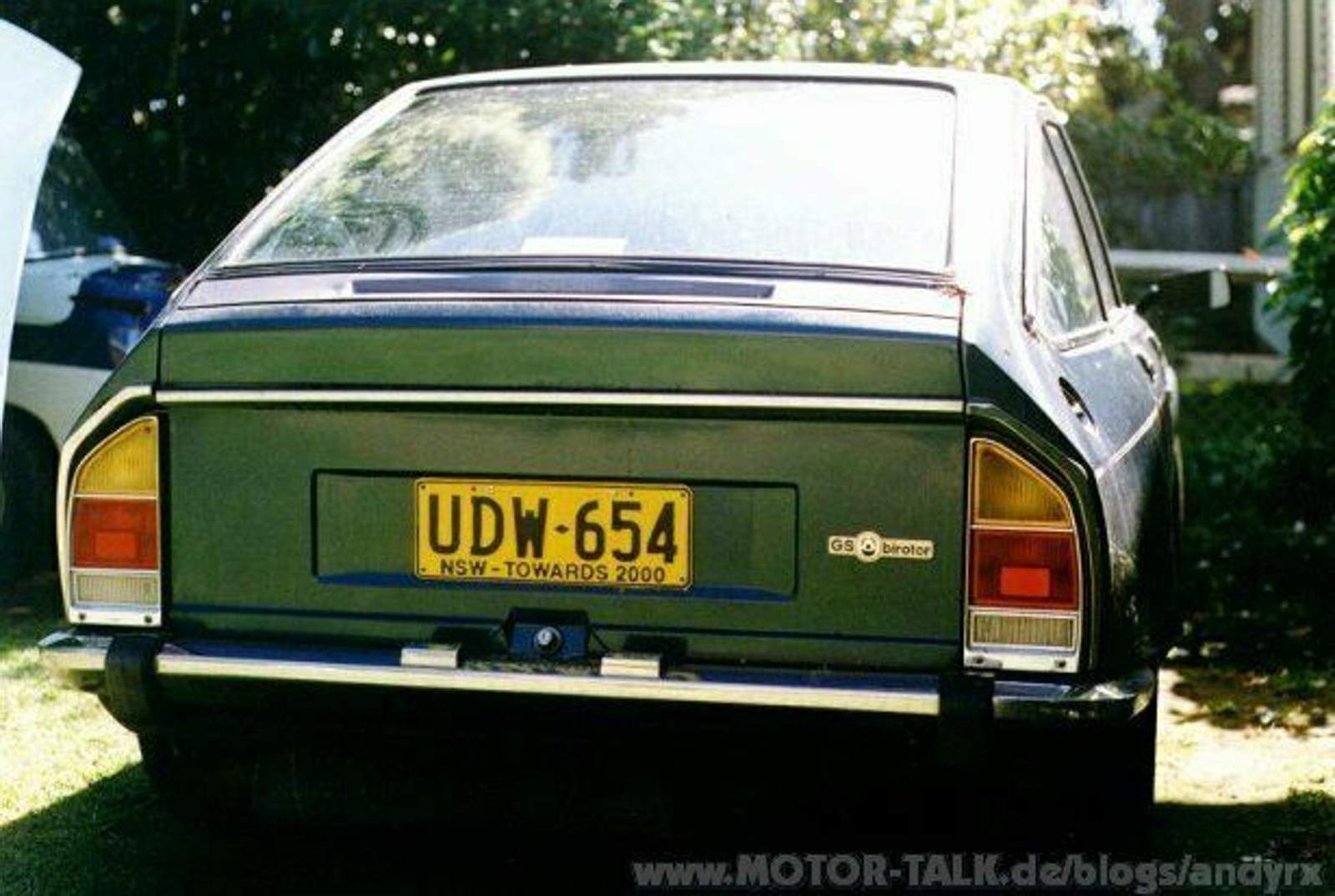

Citroen GS Birotor optisch unscheinbar
Hallo Motortalker,
heute geht es mal um den Citroen Birotor,ein Modell was kaum einer kennt aber dem es nicht an Reizen fehlte;)
Auch Citroen war den Verlockungen des Wankeltriebwerks erlegen und erwarb Lizenzen um sich zügig dem Thema zu widmen passte es doch hervorragend zum avantgardistischen Ruf von Citroen;)
Die Wankelabteilung von Citroen wurde Comotor genannt und betrieb eine weitgehend autonome Entwicklungs und Forschungsarbeit rund um den Kreiskolbenmotor.
der folgende Artikel aus der Zeit von 1974 beschreibt das sehr schön,hier mal ein zeitgenössischer Auszug...
1969 erwarb Comotor im Saarland bei Altforweiler ein Gelände zum Bau eines Wankelmotorenwerks. 1972 wurde dieses Werk fertig, hier läuft jetzt die Produktion des Zwei-Scheiben- Wankelmotors, der in den Birotor eingebaut werden wird. Wie bei der engen Zusammenarbeit mit NSU nicht anders zu erwarten, gleicht dieses Birotor-Triebwerk fast genau dem Vorbild im Ro 80: Mit zweimal 497,5 ccm ist das Kammervolumen gleich groß, als Vergleichshubraum (für Hubkolbenmotoren) wird bei beiden Maschinen 1990 ccm angegeben. Mit 9:1 ist auch das Verdichtungsverhältnis identisch, beide Motoren begnügen sich mit Normalbenzin. Die Dichtleisten beider Motoren gleichen sich ebenso wie die Abgasreinigung mit einem Reaktor, in den von einer Pumpe Luft eingeblasen wird. Unterschiede gibt es hauptsächlich in den Vergasern; sie führen zu einem vom Ro abweichenden Leistungs- und Drehmomentverhalten: Bringt der Ro 80 stattliche 115 PS bei 5500 U/min und ein höchstes Drehmoment von 16,2 mkg bei 4500 U/min, so begnügt sich Citroens Birotor mit 107 PS,, die bei 6500 U/min erreicht werden.
Als höchstes Drehmoment stehen zwar nur 14 mkg zur Verfügung, sie werden aber schon bei 3000 U/min erreicht. Insgesamt ist der Citroen-Wankel also etwas schwächer, dafür aber ausgeglichener: Bereits bei 2000 U/min steht fast das volle Drehmoment an. Der Ro 80 will auf Touren gehalten werden, für richtigen Antritt braucht er mindestens 3500 U/min.
Auch der Birotor wird serienmäßig mit halbautomatischem Getriebe geliefert. Wie beim Ro besteht es aus einem Drehmomentwandler, einer elektrisch gesteuerten Trennkupplung und aus einem Dreiganggetriebe. Der Wandler ist notwendig, um unschönes Stuckern bei geschobenem Motor zu unterdrücken.
Abgesehen von diesem Triebwerksblock begnügte sich Citroen mit bemerkenswert wenigen Änderungen am GS Birotor. Von außen sieht der Wagen wie ein normaler GS aus, es gibt nur eine winzige „Birotor"-Plakette am Heck und dickere Reifen (165 HR 14 gegenüber 145 SR 15). Die hydropneumatische Federung mit ihrem Höhenverstellhebel blieb genauso erhalten wie die Handbremse mit ihrem Zuggriff im Armaturenbrett; in diesem Armaturenbrett freilich gibt es endlich übersichtliche Rundinstrumente.
Motor: Wassergekühlter Zweischeiben-Wankelmotor. Kammervolumen 2X597,5 com (äquivalent 1990 ccm eines Kolbenmotors). Maximale Leistung 107 PS bei 6500 U/min. Normalbenzin, Abgasentgiftung.
Kraftübertragung: Halb-(„Selektiv"-)Automatik, bestehend aus Drehmomerttwandter und handgeschaltetem Dreiganggetriebe. Frontantrieb.
Brem9system: Konventionelles Zweikreissystem. Vorn belüftete, hinten normale Scheibenbremsen, Bremskraftverstärker.
Höchstgeschwindigkeit: 175 km/st.
Beschleunigung*: 14 Sekunden.
Leistungsgewicht: 10,6 kg/PS.
Benzinverbrauch: zirka 11—18 Liter Normalbenzin. Tarikinhalt 56 Liter.
MaBe und Gewichte: Länge 412 cm; Breite 164,4 cm; Höhe 137 cm. Radstand 255 cm. Leergewicht 1140 kg, Zuladung 400 kg. Kofferraum 465 Liter, Innenraum für fünf Personen.
Besondere Sicherheitseinrichtungen: Vier Scheibenbremsen, Bremsklötze an den Vorderrädern wirkend. Bremskraftregier (lastabhängig) für die Hinterräder. Stabile Fahrgastzelle, abgestuft verfdrmbare Front- ; und Heckpartie, Sicherrteits-Lenksäuie mit zwei Kardangelenken. Von der Belastung unabhängige hydropneumatische Federung. Serienmäßig Dreipunkt-Sicherheitsgurte.
Quelle--> http://www.zeit.de/1974/04/Schnell-und-leise?page=all
die Fahrleistungen des Birotor genannten GS waren weit besser als beim Basis GS der mit halb soviel PS auskommen musste;)
nach nur 2 Jahren beendet Citroen den Ausflug in die Wankelwelt:eek:
Insgesamt wurden 837 GS Birotor hergestellt. Citroën versuchte später alle GS Birotor zurückzukaufen, um keine Ersatzteilversorgung aufrechterhalten zu müssen,nur eine geringe nicht näher bekannte Anzahl entging der direkten Verschrottung,Experten halten eine Zahl von rund 250 Modellen die überlebt haben für realistisch;)
wenn man also mal einen zu Gesicht bekommt,Augen auf es ist ein echter Exote der unter widrigsten Umständen überlebt hat;)
aber der Birotor war nicht der einzige Citroen mit diesem Motor,aber das ist dann ein Artikel fürs nächste mal:eek::cool:
mfg Andy
