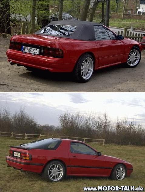

Ich liebe den Rx-7 mein Vater hat noch vor 3 Jahren einen 1984er in Rot gefahren mit 180 Pferde und Spitze 220 hammer sound etc. Bis der Rx-8 kam!
Sun Jan 25 02:50:15 CET 2009    |    andyrx
Hallo
bist du sicher dass es ein 84er SA/FB war oben??
den 180PS sprechen eher für einen 87/88er FC Turbo wie im Anhang;)
mfg Andy

Nein nein war schon ein 84er aber ohne turbo, es wurde am motor viel getan und investiert da er mechaniker bzw ingeneur ist war das kein problem

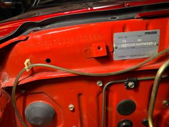

Tue Mar 14 08:24:46 CET 2023    |    UsV8power
Hallo Zusammen
Ich hätte einige Fragen / Unsicherheit 12 A Sauger , Vergaser Motor
1- Mazda Rx 7 FB 1984 Leistung 113 oder 115 ?
2- FB Motor Typ Ölkühlerrippen am Ölfiltergehäuse welche Fz. Jahrgänge , Leistung ?
3. Ölkühler am Front 12 A Motor , am Auspuffkollektor Abgasrückführung , Leistung ? möchte gern wissen ob auf den Bildern aufgeführter Motor der Org. Motor für diesen Jahrgang ist 1984/1985 er
Danke im voraus
Mfg

@UsV8power
leider ein bischen zu spät gelesen. Zur Info für Mitleser.
Die letzten 12A mit Wassergekühlten Ölkühler so ab Ende 1983-85 hatten 113PS.
Die mit luftgekühlten Ölkühler unter dem kleineren Wasserkühler von 1981-83 hatten 115PS so wie der oben abgebildete Motor.
Achtung das Schwungrad mit Gegengewicht und Kupplung wurden geändert und sollten zum Motor passen.
