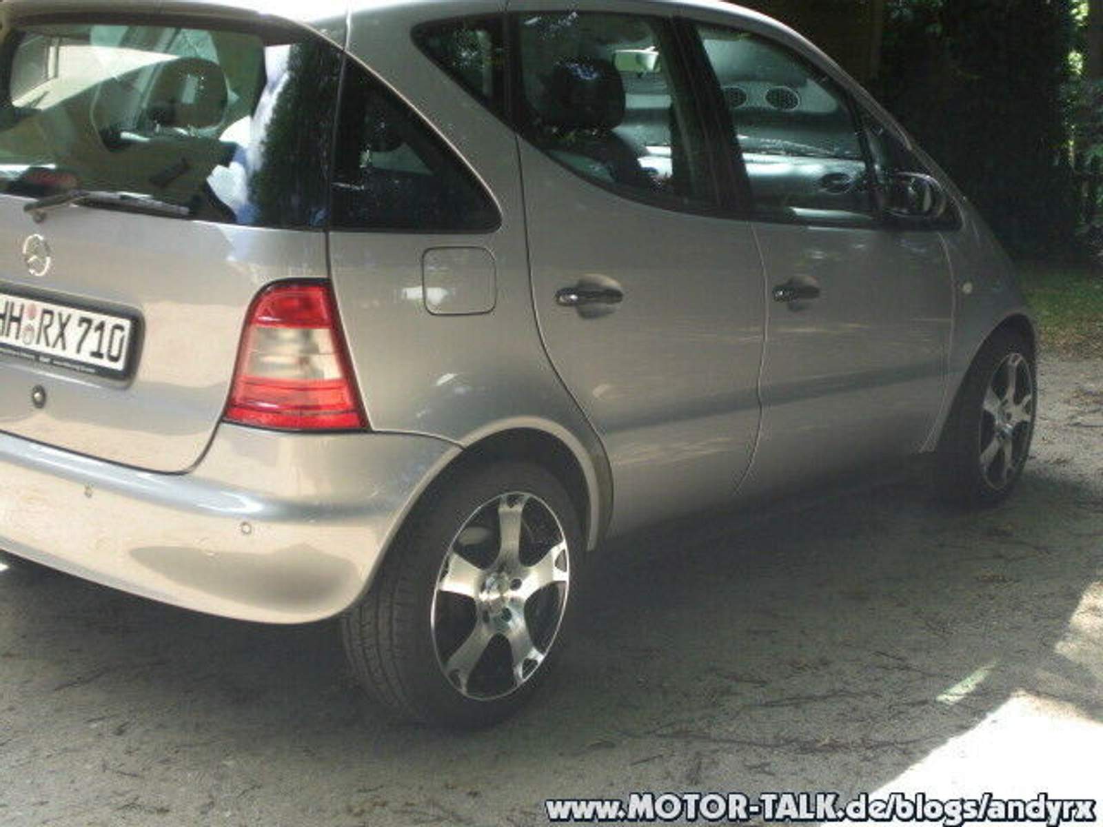

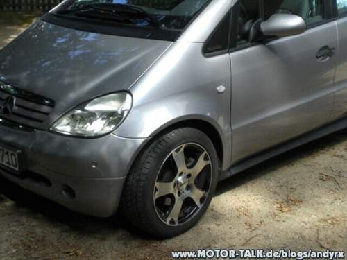

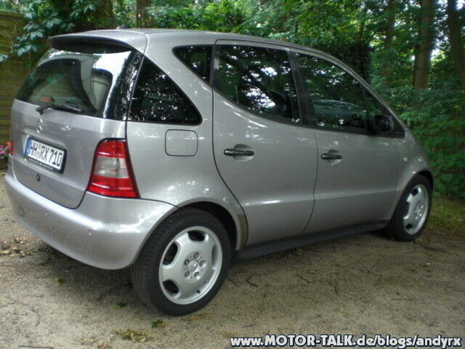

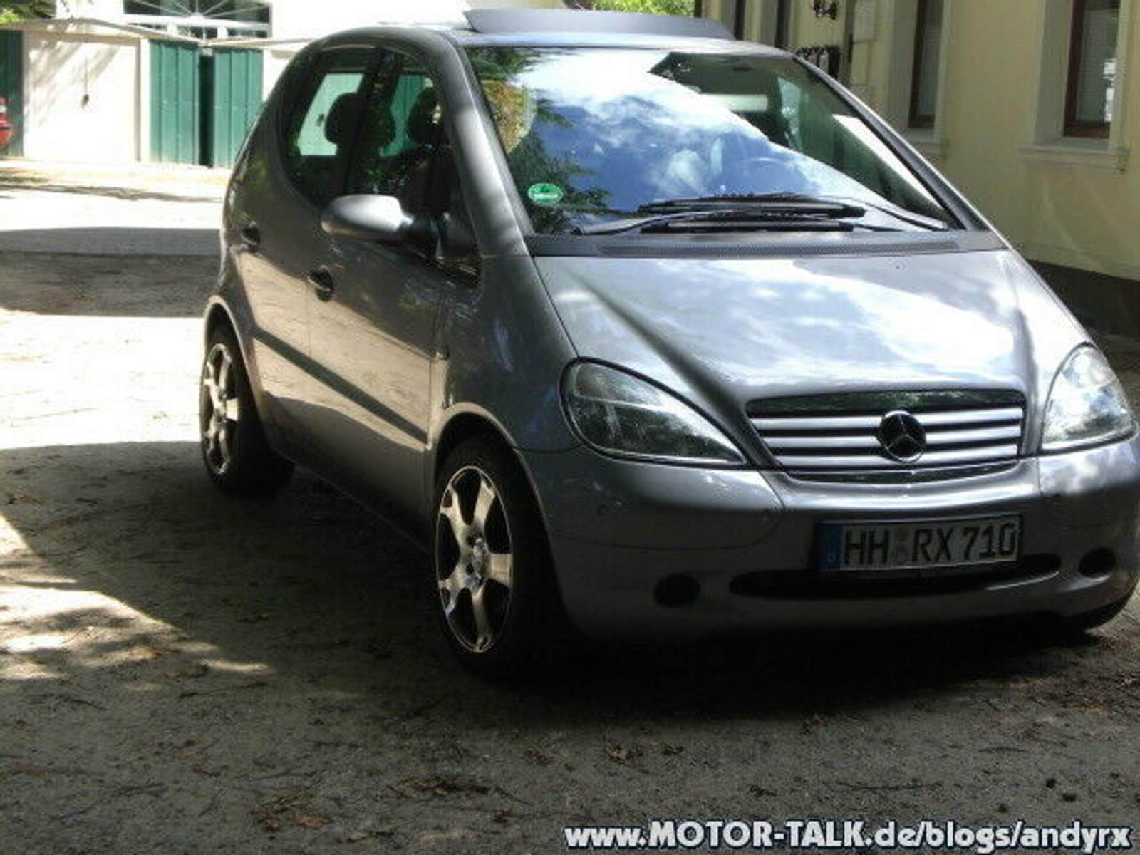

Hallo
habe mir gestern über den Motortalk Markplatz im Reifen Forum einen Satz neue Räder für unseren kürzlich erworbenen MB A-Klasse 190 Elegance geholt und diese heute montieren lassen;)
statt der schmalen Serienfelge in 5,5x16ET54 mit 195/50r16 sind nun Magma Räder in 7x16ET45 mit 205/45r16 verbaut.....da dieses Reifengröße schon im KFZ Schein steht reicht die wohl ABE aus,also Plug and Play;)
ich finde die neuen Räder stehen dem kleinen MB sehr gut und füllen die Radkasten gut aus ohne dabei übertrieben zu wirken...die Reifen sind neuwertig und die Räder haben noch keinerlei Gebrauchsspuren,mein Fazit--> der Marktplatz auf Motortalk ist eine gute Sache es muss nicht immer Ebay sein;)

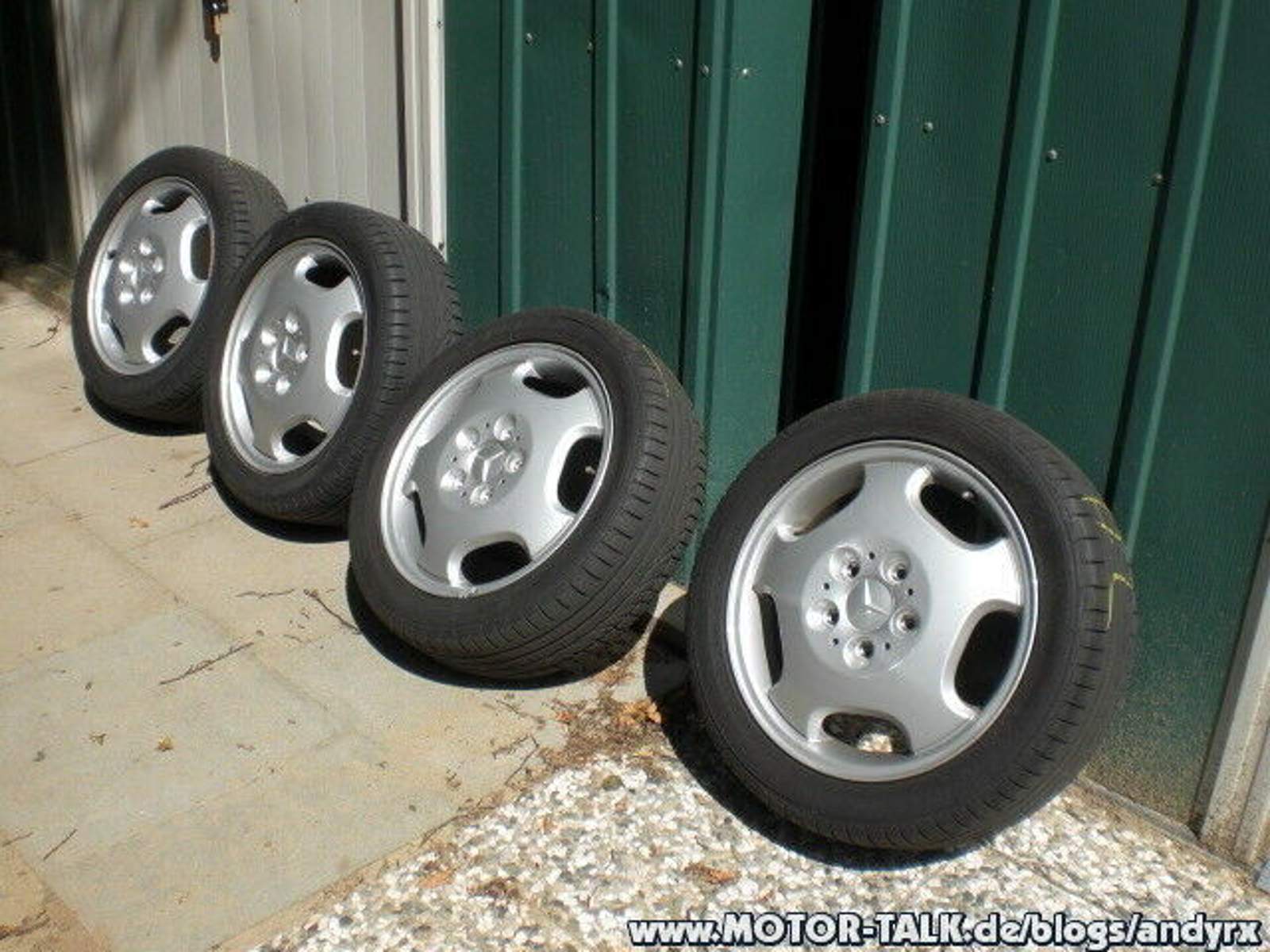

achja die Orginalräder mit allen Schrauben in sehr guten Zustand sind zu verkaufen,montiert sind sehr gute Dunlop SP Sport mit 6-7 mm Profil;)
wie stehen dem Baby Benz die neuen Schuhe..?
feedback IST wie immer gerne gesehen:o;)
mfg Andy

Da ich ein Freund von Serienfelgen, gefallen mir die alten besser.. ;)
Hätte dann, wie Du es eigentlich geplant hattest, AMG Räder genommen. :)

Hi
wollte bei 16 Zoll bleiben weil sonst die Eigenfederung der Reifen sehr gering ausfällt und die A Klasse ohnehin recht hoppelig federt;)
..und ich wollte keinen Stress mit eintragen und Abnahme beim TüV haben,die AMg Räder sind in 17 Zoll dann ja auch mit 40er Querschnitt bei den Reifen ne andere Kategorie;)
da die ET45 bei diesen Rädern für eine etwas breitere Spur sorgt (AMG haben ET 56 und 49) erschien mir das Angebot und auch die Optik der Räder passend und ich bin zufrieden mit dem Ergebnis;)
mfg Andy

Geschmacksache, sagte der Affe - und biss in die Seife. Die neuen Felgen sehen klasse aus.

ich habe gerade die Anlage zur ABE von Deiner Magma Seismo gelesen. Demnach ist sie für den Typ 168 nicht Plug & Play, siehe Auflage A01.
Dazu kommen noch E20, K70 und für die Reifengröße K68.
Du brauchst wohl eine Abnahme nach §19.3 StVZO.

Ganz schick ich finde die passen gut zum Auto ;)
Wed Jun 24 16:57:26 CEST 2009    |    Antriebswelle34202
also ich finde, die neuen felgen passen optisch nicht zu einer a-klasse. ich weis, geschmacksache...
die würden eher auf nen golf passen...

die Reifengröße 205/45r16 ist bereits in den Papieren eingetragen und die Kanten sind schon ab Serie umgelegt da es ein A190 ist wurde dies wohl schon werksseitig gemacht;)
Wird eine in diesem Gutachten aufgeführte Reifengröße verwendet, die nicht bereits in
den Fahrzeugpapieren genannt ist, so sind die Angaben über die Reifengröße in den
Fahrzeugpapieren durch die Zulassungsstelle berichtigen zu lassen. Diese Berichtigung
ist dann nicht erforderlich, wenn die ABE des Sonderrades eine Freistellung von der
Pflicht zur Berichtigung der Fahrzeugpapiere enthält.
nunja ansonsten muss ich beim TüV nochmal nachfragen,denn auf den orginalen Papieren steht ABE und nicht Gutachten:confused:
der Reifenhändler sagte mir,ich müsse nur diese ABE mitführen da die Reifengröße bereits in den KFZ Papieren steht;)
mfg Andy

gefällt mir nicht, die originalen benz felgen passen viel besser
Wed Jun 24 20:26:41 CEST 2009    |    andyrx
naja sieht halt in Original ein bisserl brav aus;)

in meinem neuen KFZ Schein war die montierte Reifengröße 205/45r16 nicht mehr zu finden,bzw. nicht mehr vermerkt:o
Also heute morgen zum TüV und er hat sich das kurz durchgesehen und da die Reifengröße im alten Brief schon werkseitig eingetragen war, und das Modell A-190 auch die hinteren Kanten ab Werk umgelegt hat,mir einen Ausdruck gemacht zum mitführen-->EU Konformitätsbescheinigung welche den Eintrag der Reifenbreite im KFZ Schein ersetzt,dieses Schreiben ist mit Stempel und Datum von heute versehen,und gesagt das reicht wenn ich die ABE und KFZ Schein sowie dieses Schreiben stets im Fahrzeug habe;)
dies reicht mir erstmal aus:p

Die neuen sehen besser aus. Für meinen Geschmack aber noch nen Tick zu brav. Auch wenn sie ebenso ein schwarzes Felgenbett haben und eine glänzende Front.
Was für Ventile und Gewichte sind an den Felgen?
Ich werde meine 225er Spalttabletten noch eintragen dürfen. Dafür fahre ich den Wagen aber erstmal am WE in die Werkstatt. Da soll er dann wieder Unfallfrei aussehen, eine neue Kupplung bekommen und das SUV-Radhaus-Design verlieren. Sprich 50/30 tiefer.:D
Somit werden dann zwei Fliegen mit einer Klappe geschlagen.:) Wobei ich noch keine Ahnung habe wegen der Eintragerei und bald steht auch noch der Urlaub an, in dem ich ~2300 Kilometer reißen werde.:(
Aber ganz offensichtlich muss ich bei meinem die RAdabdeckung nicht erweitern.:)
Wed Jul 01 22:38:18 CEST 2009    |    andyrx
naja ist ja auch kein Rennwagen (trotz 125PS) und den Kastenwagen fährt ja meine Frau da darf es auch so genug sein ;):D:D
mehr hätte auch nicht drunter gepasst ohne Umbauten,denn die ET45 bringt die Räder schön nach aussen;)

ich find die teile garstig,da kommts mit den serienfelgen schon schöner rüber :)
die breite kommt allerdings neckig,nen kolleg fährt auf seinen langen felgen,die den RH cuprad recht ähnlich sind,die kiste sieht damit richtig klasse aus,wie nen grosser silberner turnschuh :cool:
Thu Jul 02 20:21:57 CEST 2009    |    Fensterheber13644
Über Geschmack lässt sich natürlich vortrefflich streiten. Welches Felgendesign zu welchem Fahrzeugtyp passt, lässt sich nicht leicht beantworten. Die Antwort hängt sehr von der eigenen Persönlichkeit ab.
Diese Lösung weicht sicherlich von den Vorstellungen des MB-Marketing für die A-Klasse ab, ich empfinde sie aber als einen Ausdruck von selbstbewusstem Auftreten. Eine A-Klasse muss nicht brav, zurückhaltend und unauffällig wirken.
Es ist für mich eine geglückte Individualisierung mit etwas Biss im Aussehen. Wahrscheinlich wirkt es auf den Bildern nicht so gut, als wenn man direkt davor stünde.
Alpha Lyrae
Thu Jul 02 20:27:26 CEST 2009    |    andyrx
ja du hast das ganz gut beschrieben;)
die A-Klasse kommt doch ein wenig arg bieder daher und die Felgen wirken schon etwas auffälliger;)
sie schliessen fast exakt mit der Aussenkante ab und haben nicht zu flache Reifen,denn das wollte ich dann auch nicht,wenn es aussieht die XXL Felgen haben schwarzes Isolierband aufgezogen:D
mfg Andy
