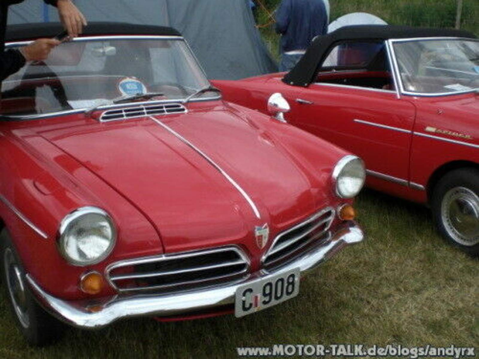

NSU Wankel Spider Front
Hallo Motortalker,
einen großen Teil der verschiedenen Wankelfahrzeuge die es so gab hab ich ja schon vorgestellt.....der allererste Wagen weltweit der mit dem Kreiskolbenmotor von Felix Wankel ausgerüstet wurde war der NSU WANKEL SPIDER im Jahr 1964.
der Wankelflitzer mit dem frechen Design welches mit den kleinen Heckflossen ein wenig an die Amikrreuzer
erinnert war damals ein durchaus exclusives Vernügen....denn man musste schon rund 8000.- DM auf den Tisch des Hauses legen....demzufolge blieben die Stückzahlen auch klein und der NSU Wankel Spider eine seltene Erscheinung auf den Strassen.
Die Gesamtzahl der gebauten Spider (ohne Prototypen) beläuft sich auf 2375 Fahrzeuge. Darunter befinden sich dreizehn 0-Serienfahrzeuge, welche der technischen Entwicklung vor der Serienfreigabe übergeben wurden.
die höchste Jahresproduktion beläuft sich auf 923 Fahrzeuge und werden im Jahr 1965 gebaut.
Die Karosserie des Spiders entspricht im Wesentlichen der des NSU Sportprinz, bis auf das Cabriodach und Kühlluftöffnungen in der Wagenfront.
Trotz Heckmotor befindet sich der Kühler vorn, um eine möglichst gleichmäßige Gewichtsverteilung zu erzielen; auch der Tank (35 Liter) ist vorn platziert.
Da der Wankelmotor niedriger baut als ein konventioneller Reihenmotor, ist im Heck bzw. über dem Antriebsaggregat Platz für einen flachen Stauraum, zusätzlich zu dem Kofferraum im Bug.
Der kleine Wankelmotor ist für damalige Verhältnisse ungewöhnlich drehfreudig und bei hohen Drehzahlen im Vergleich zu anderen kleinen Triebwerken sehr laufruhig.
Drehzahlen von mehr als 6000/min sind mechanisch kein Problem,aber aufgrund des limitierten Kühlsystems nicht als Dauerdrehzahl genutzt werden.
hier mal die technischen Eckdaten des formschönen und wendigen Flitzers
SU/Wankel-Kreiskolbenmotor, Viertakt
Kammervolumen 498 ccm
Leistung 50 PS bei 6.000 U/min
Drehmoment 7 ,2 mkg bei 2.500 U/min
Verdichtung 8,6 : 1
Vergaser 1 Fallstromvergaser, Solex 18/32 HHD
Wasserkühlung mit Thermostat und elektrischer Zusatzventilator
Schmierung Druckumlaufschmierung 4,5 Liter Öl
Bosch Hochspannungs-Kondensator-Zündanlage, 12 Voltl240 Watt
Heckantrieb über Zweigelenk-Hinterachswellen
Motor hinter Getriebe vor der Hinterachse
Einscheiben- Trockenkupplung, hydraulisch betätigt
Vollsynchronisiertes Viergang-Schaltgetriebe
Selbsttragende Ganzstahlkarosserie
Aufhängung vorne: Einzelradaufhängung an Trapez-Dreiecklenkern, Schraubenfedern
mit Querstabilisator, hydraulische Stoßdämpfer
Aufhängung hinten: Einzelradaufhängung an Schräglenkern, Schraubenfedern
Zahnstangenlenkung, 2,8 Lenkradumdrehungen
Hydraulische Scheibenbremsen vorn, Trommelbremsen hinten
Felgen: 3,50 x 12, Reifen: 5,00 S 12 oder 5,00 R 12
Länge 3.580 mm / Breite 1.520 mm / Höhe 1.260 mm
Radstand 2018 mm
Spur vorn/hinten 1.246 / 1.227 mm
Gewicht/zul.Gesamtgew. 710 kg / 950 kg
Verbrauch/100 km ca. 10 Liter
Höchstgeschwindigkeit 153 km/h
Bauzeit 1964 -1967
Stückzahl 2.386 Exemplare
Neupreis 1964: DM 8.500.--
Neupreis 1966: DM 7.000.--
Erstes Serienautomobil der Welt mit NSU/Wankel-Kreiskolbenmotor.
Der NSU Spider hatte weitgehend die Konstruktionsmerkmale des NSU Sportprinz der jedoch mit einem Hubkolbenmotor ausgerüstet war:cool:
gute Modelle im Zustand 2 sind in den festen Händen von Liebhabern und können im Wert durchaus bei 20.000,- Euro liegen,angesichts der kleinen Stückzahlen und der History als erstes Wankelauto der Welt ist das auch kein Wunder und viel Spass macht der kleine Flitzer auch heute noch:cool:
mfg Andy
