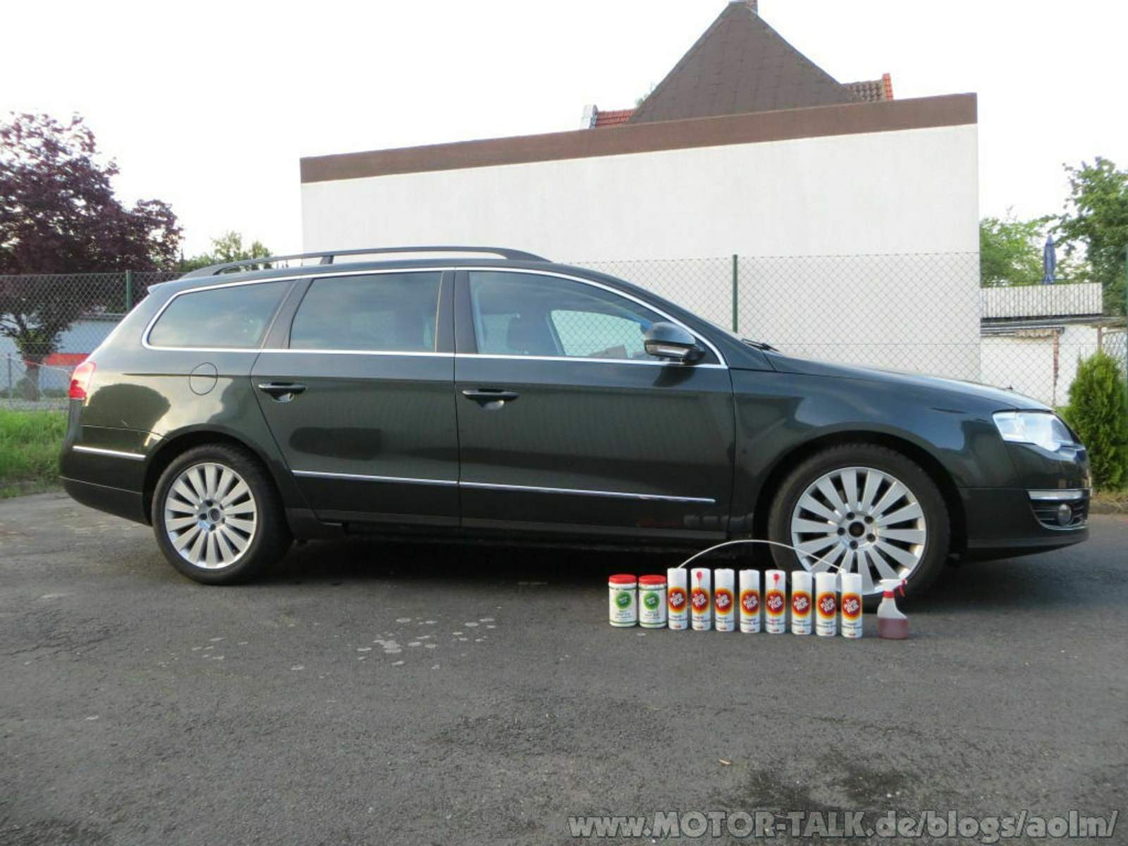

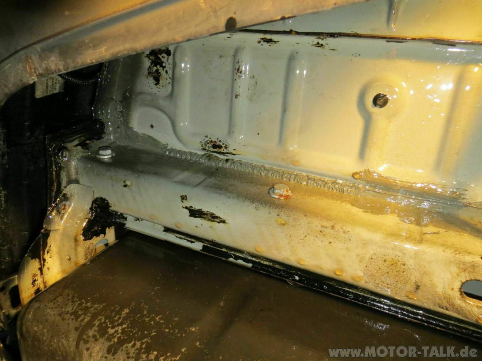

Nachdem ich Ende letzten Jahres von Rostbefall an meinem Auto überrascht war KLICK, habe ich das Auto komplett inspiziert KLICK.
Das Ergebnis ist nun, eine neu lackierte Motorhaube und 5,7 Liter Korrosionsschutz im und am Auto.

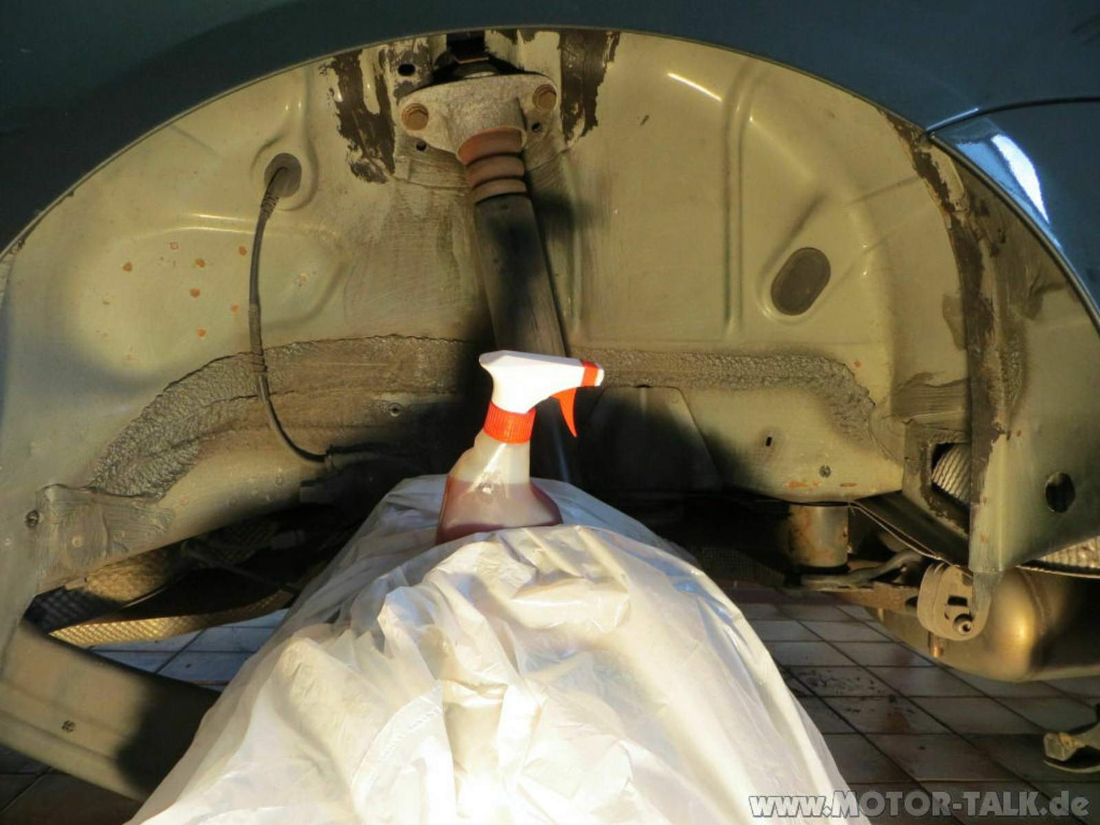

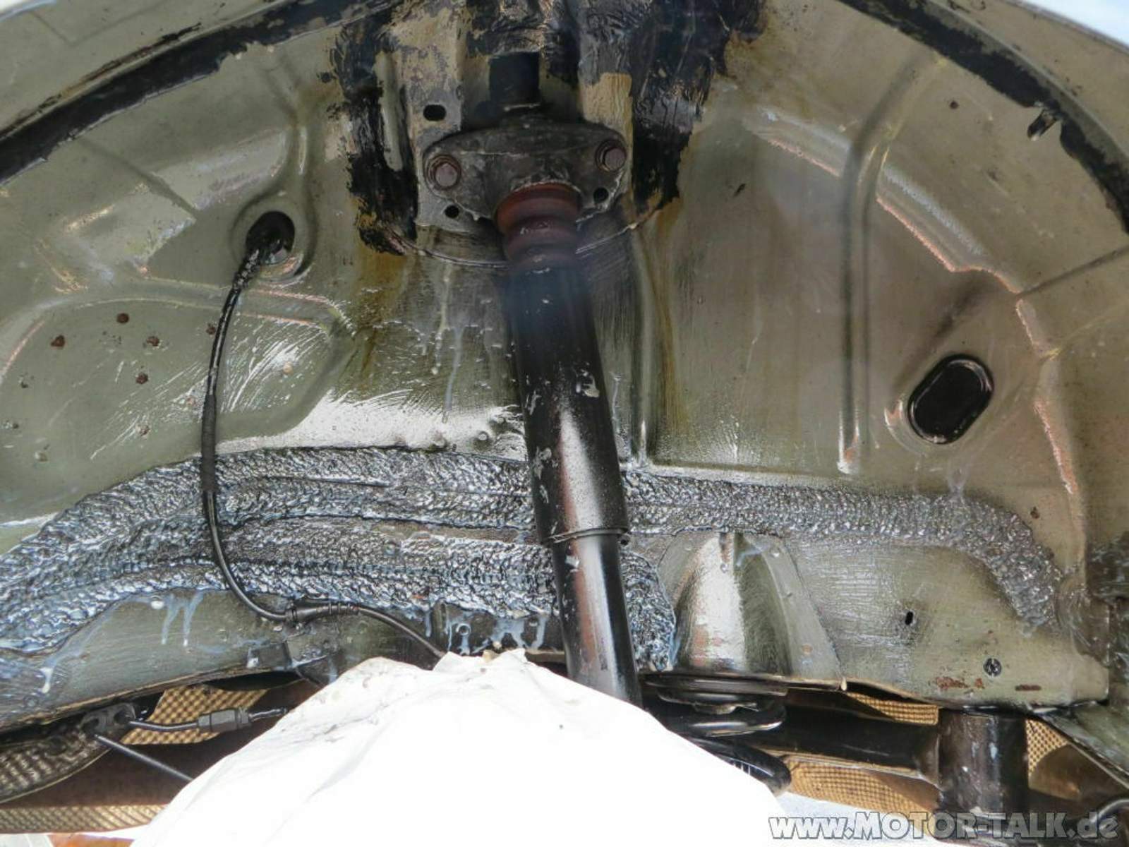

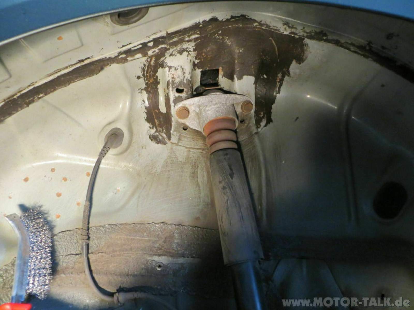

Da bereits die braune Pest in den hinteren Radhäusern Einzug hehalten hat, bin ich etwas anders als dort KLICK vorgegangen.
Als Roststopper habe ich mich für Owatrol Öl (0,5 Liter) entschieden.
Die Hohlräume wurden mit Fluid-Film AS-R (8x 0,4 Liter) geflutet und der Unterboden wird nun von transparenten Multi-Film (2 Liter) geschützt.
Alles wie gehabt von Korrosionsschutzdepot Link

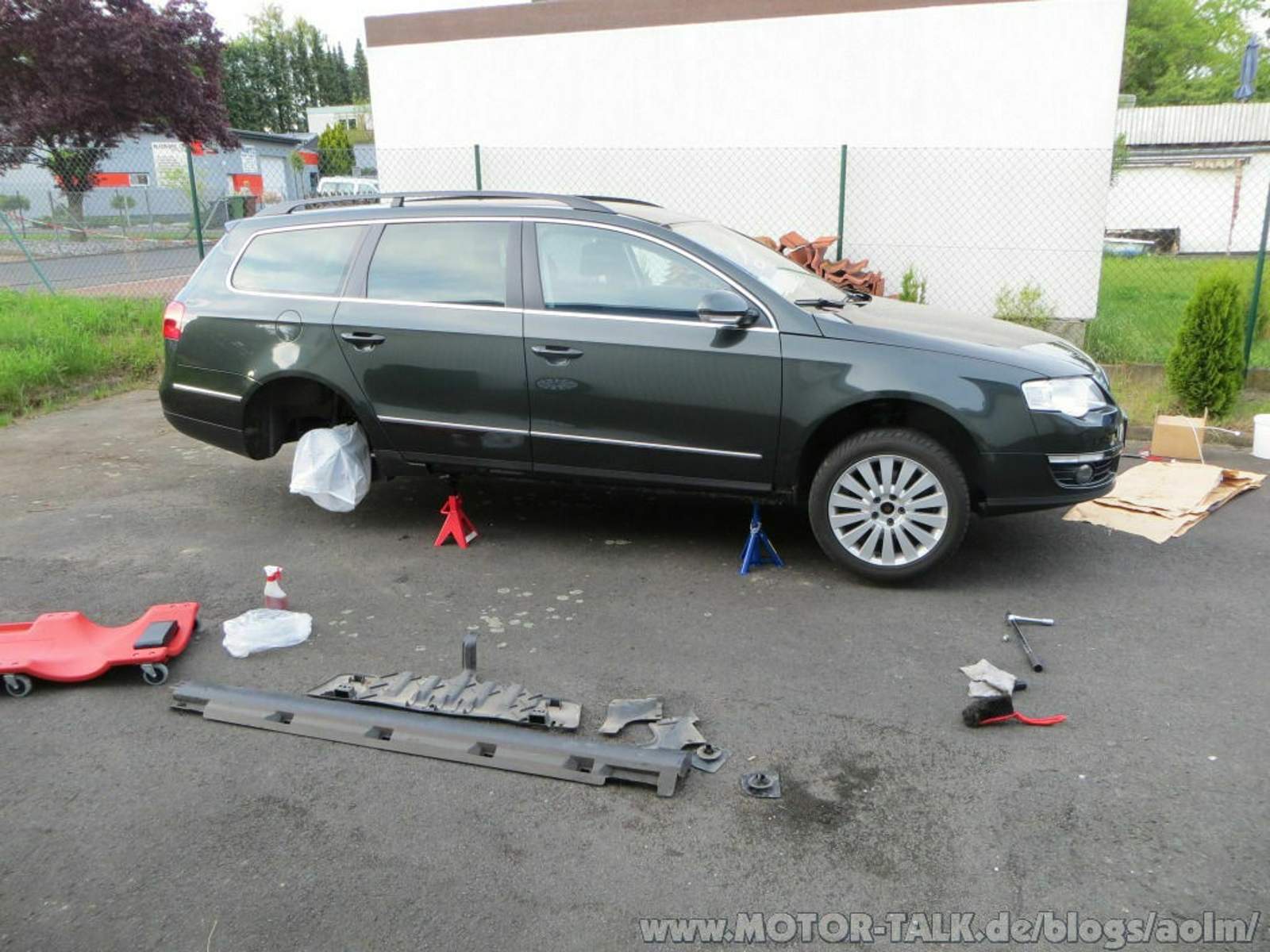

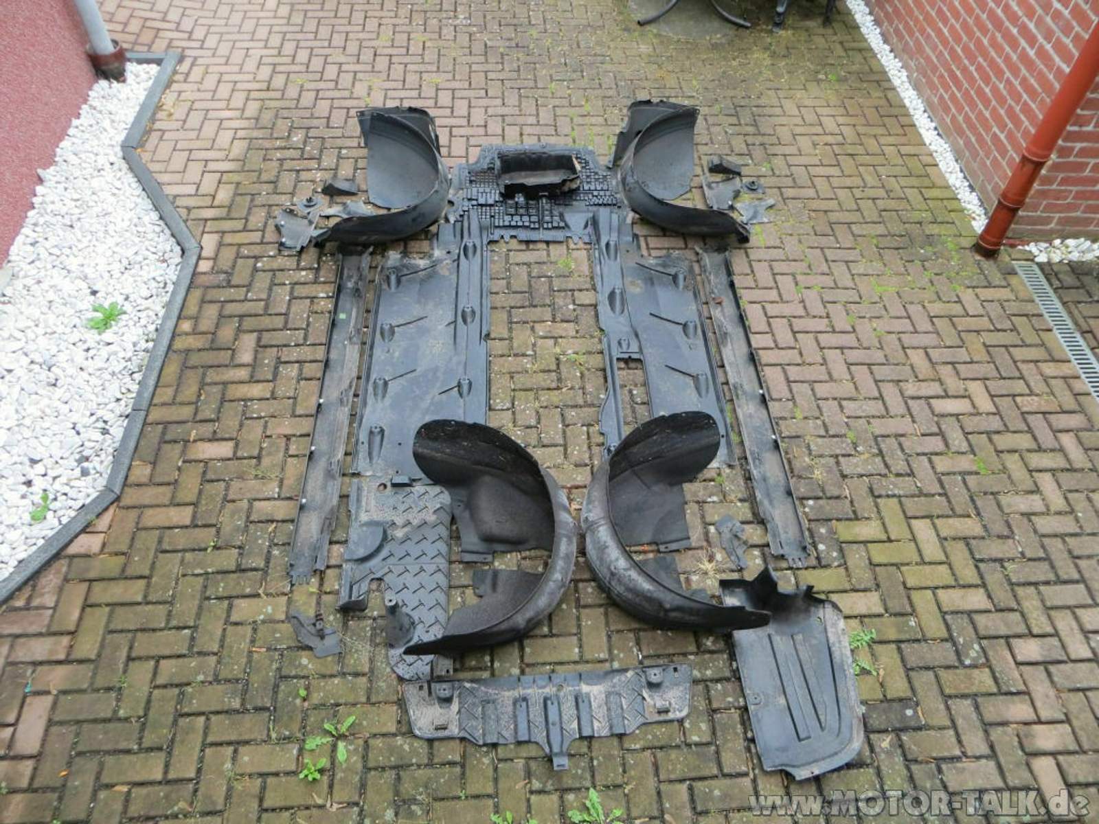

Als Erstes musste eine Menge von Verkleidungen runter

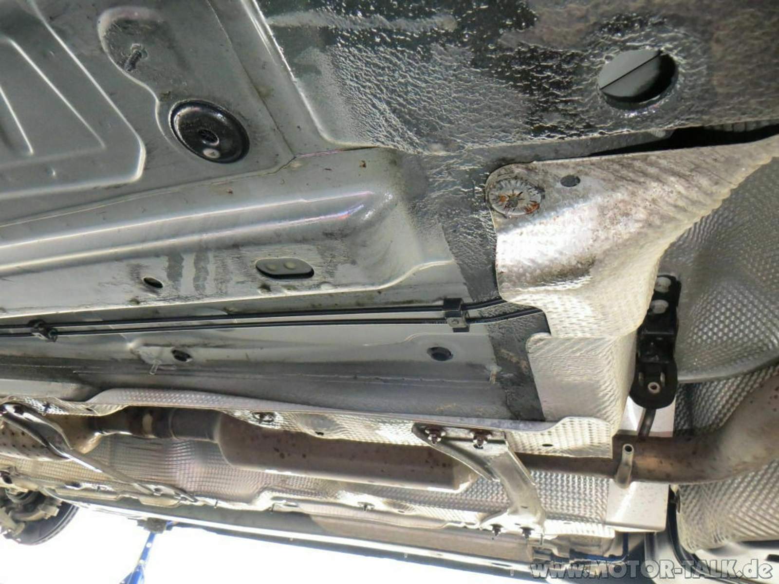

Dann habe ich Motor- und Unterbodenwäsche gemacht

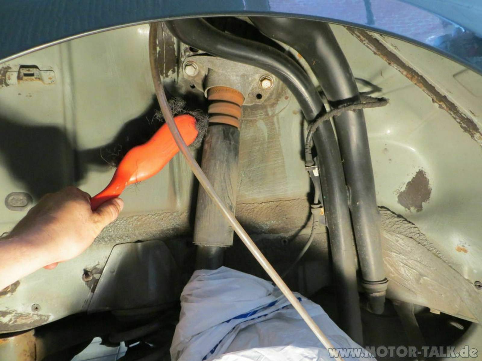

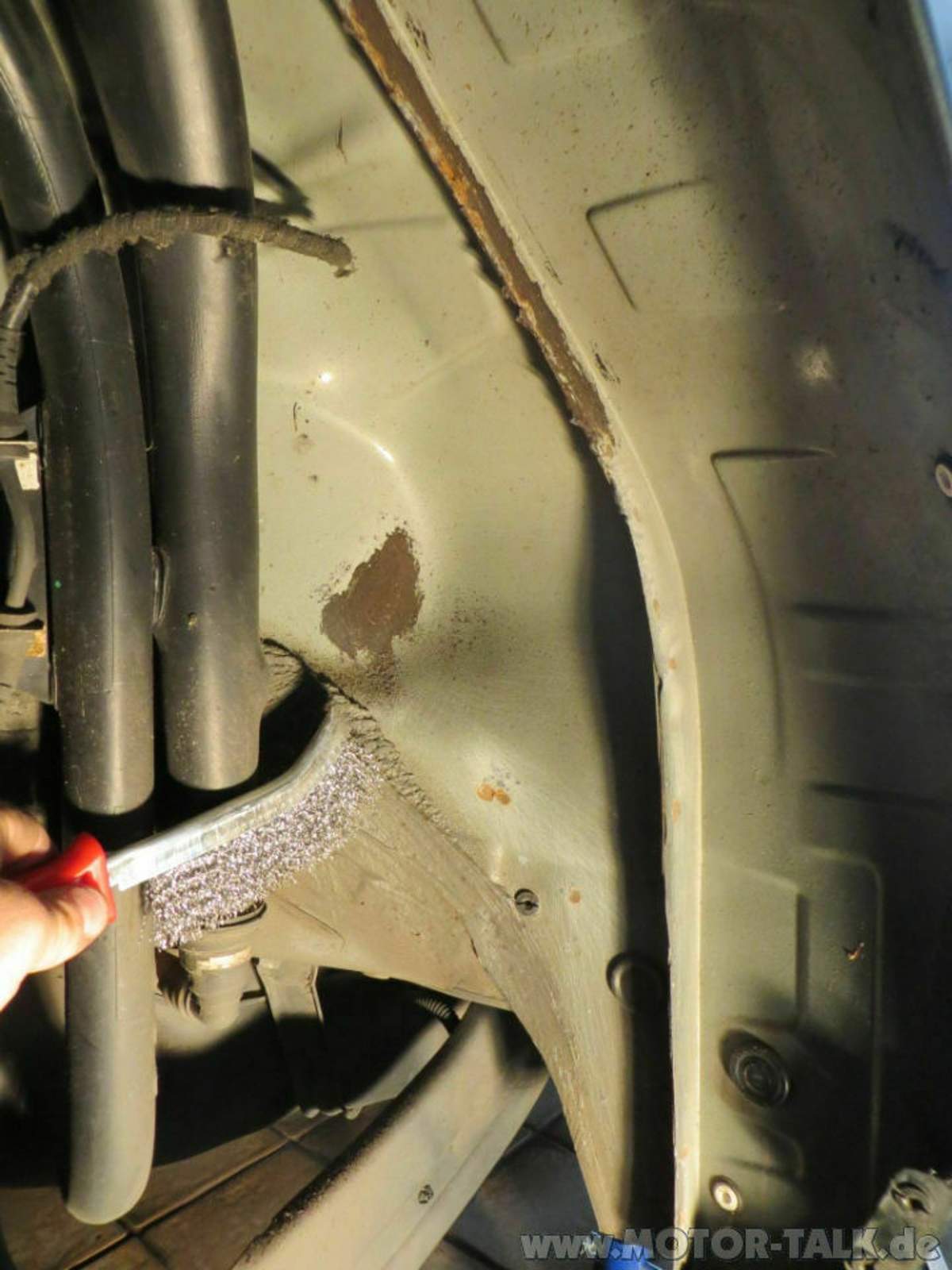

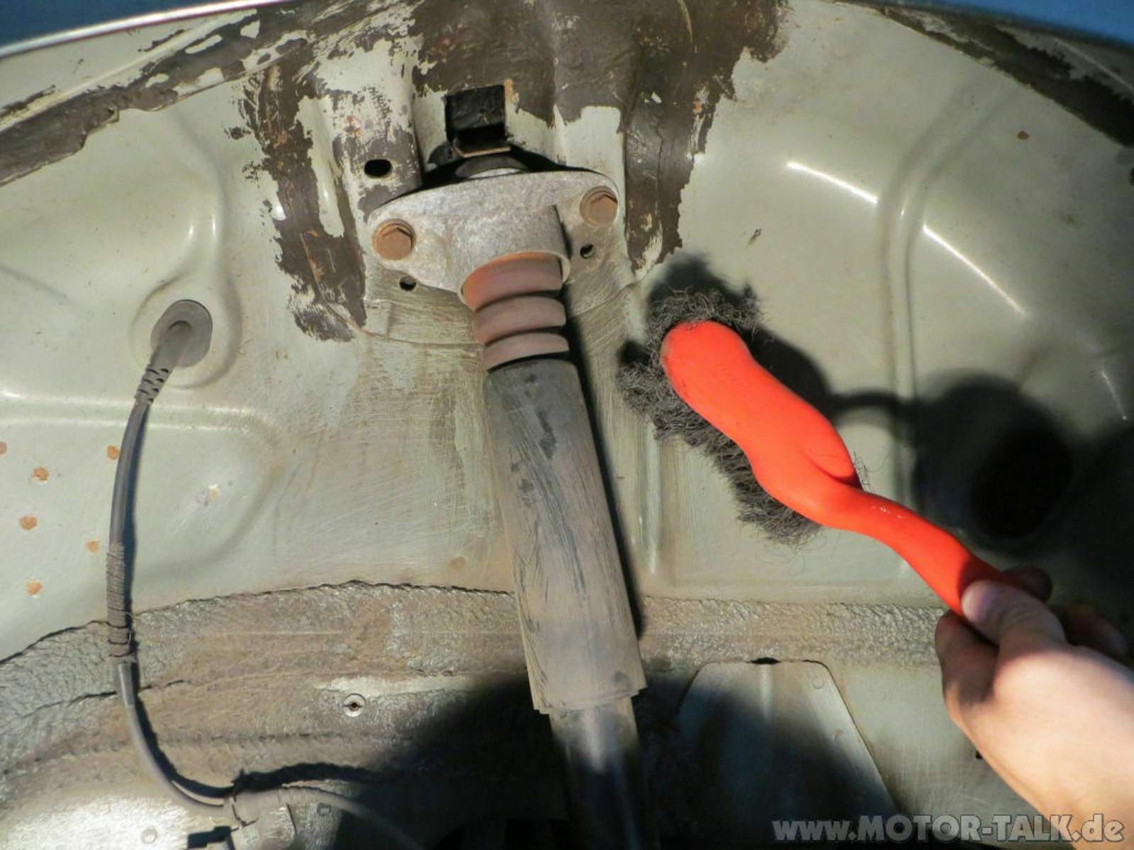

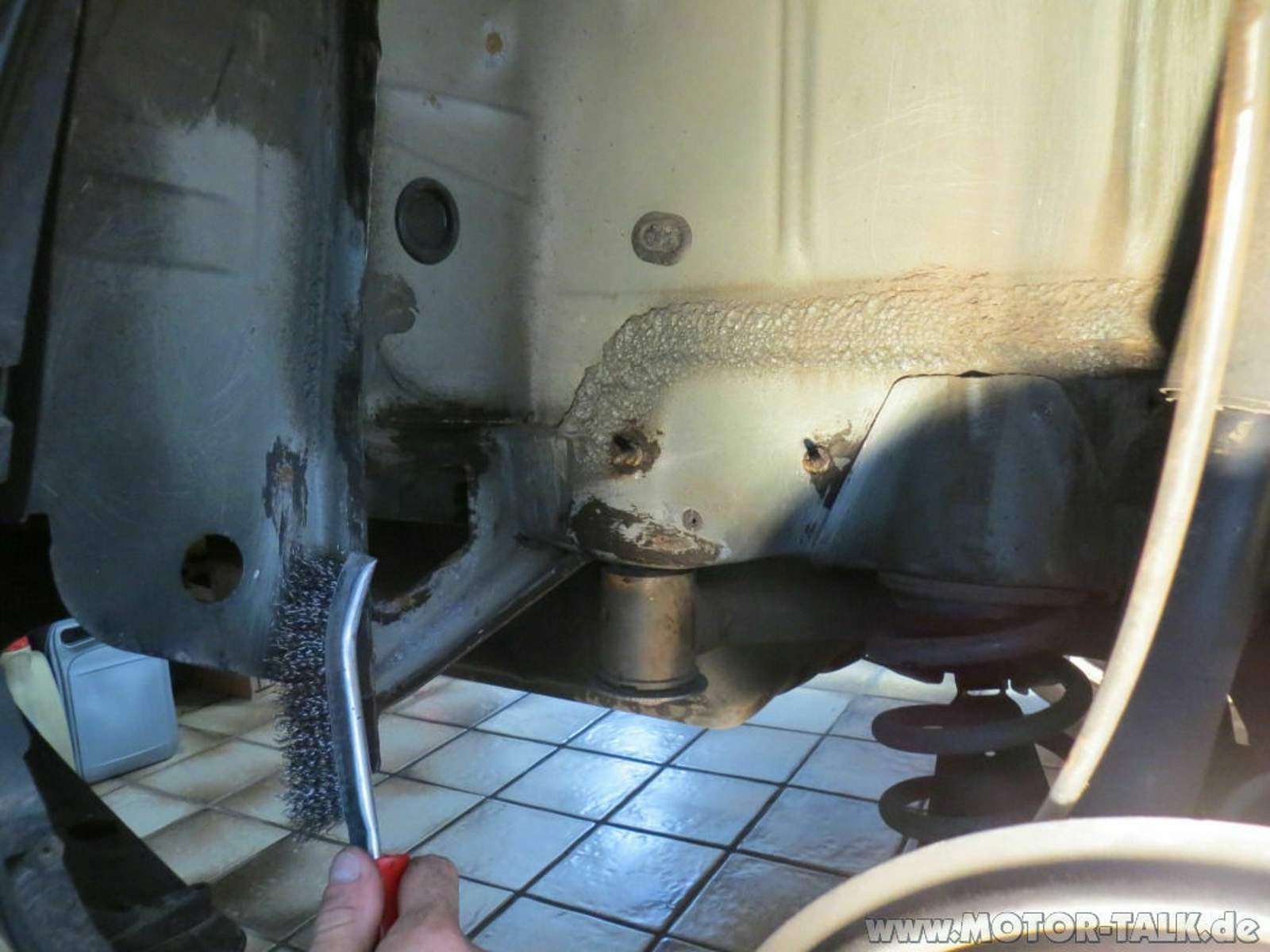

Dann ging es mit einer Metalldrahtbürste ans Blech. Vorallem im Berech der Schweißpunkte kapituliert die Farbe als Erstes. Der provisorische Unterbodenschutz von letztem Jahr musste auch runter.
Dann zu behandelnde Fläche vom Staub befreien.

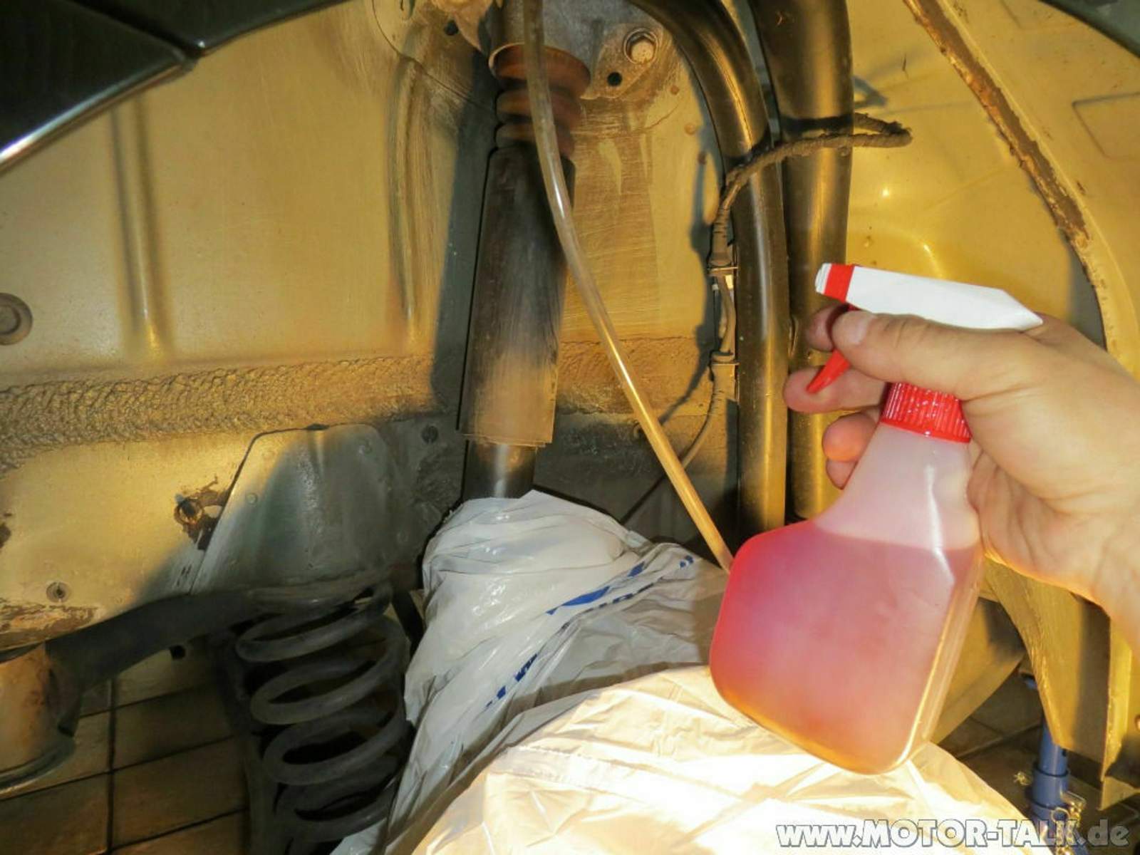

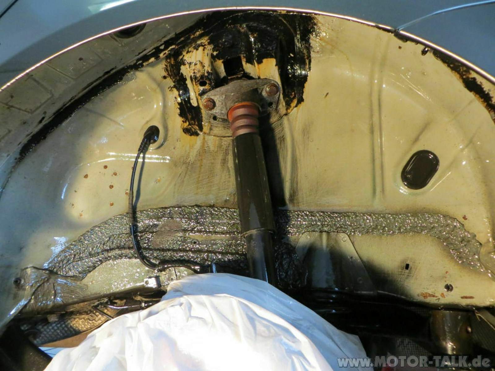

Und mit Roststopper besprühen (erst die Bremsanlage einmotten).

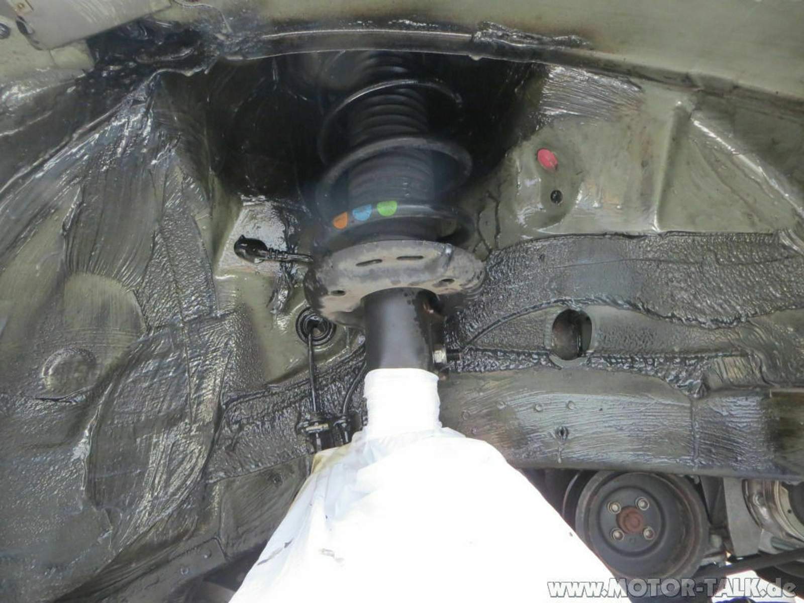

So sieht es dann nach der Behandlung aus:
Dann das gleiche Prozedere am zweiten Radhaus.

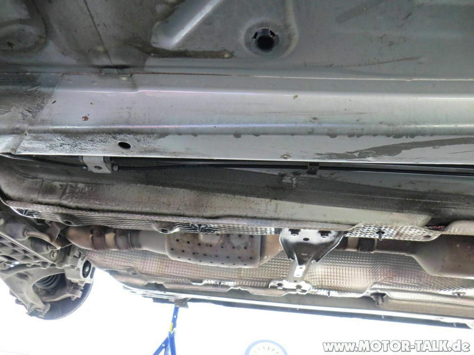

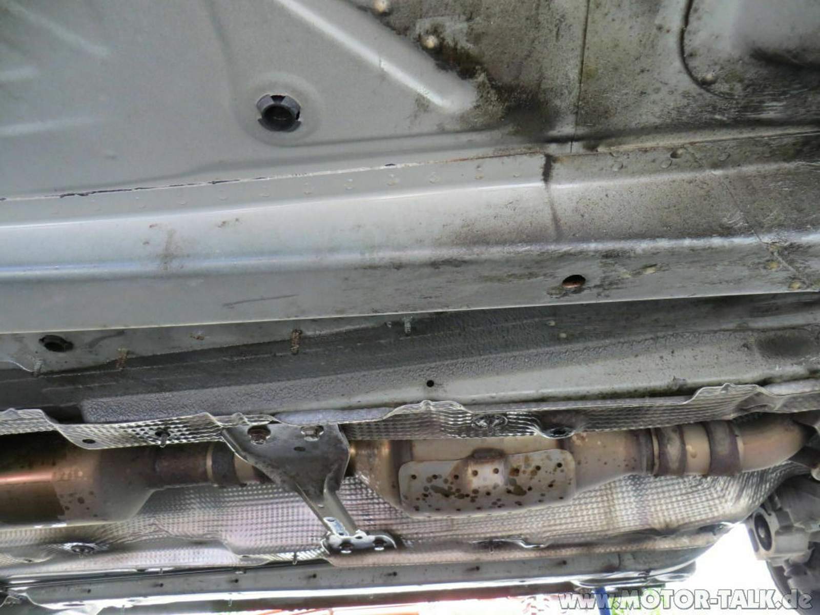

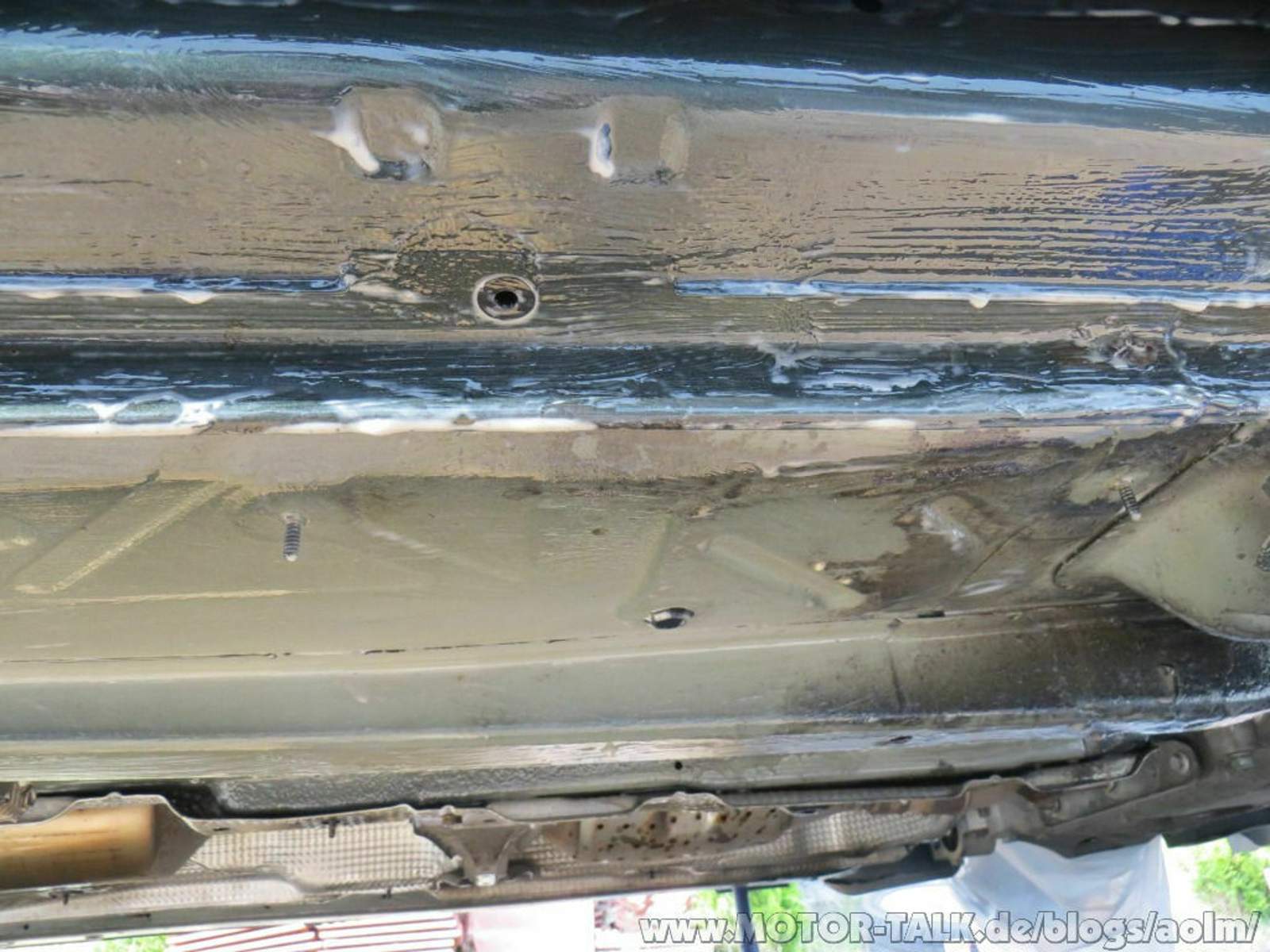

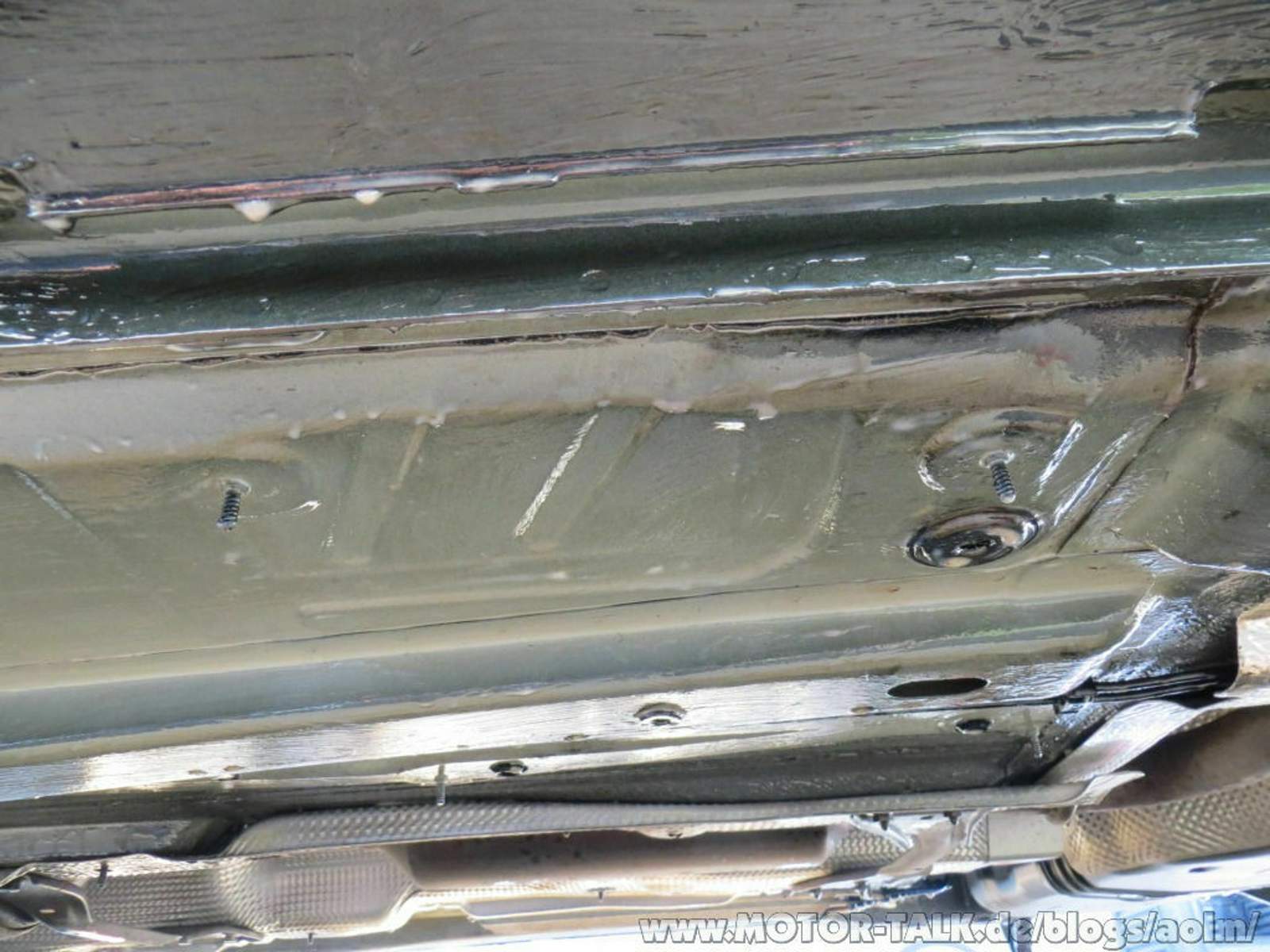

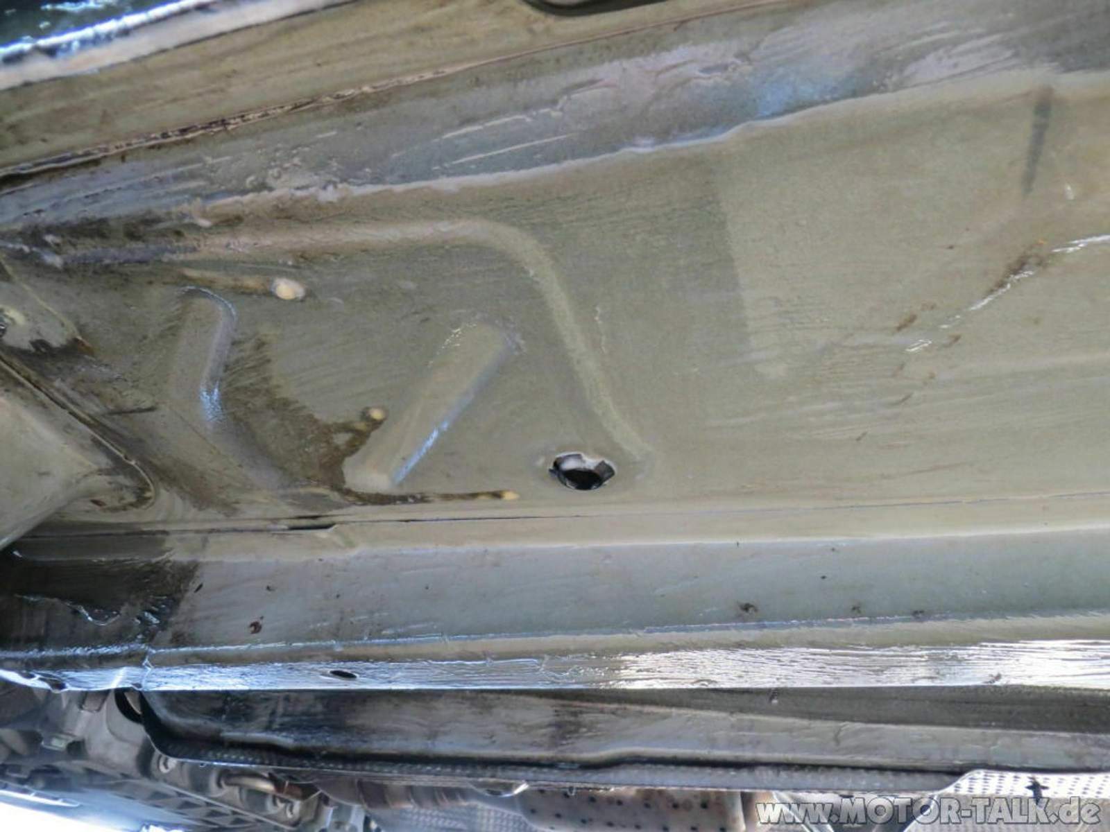

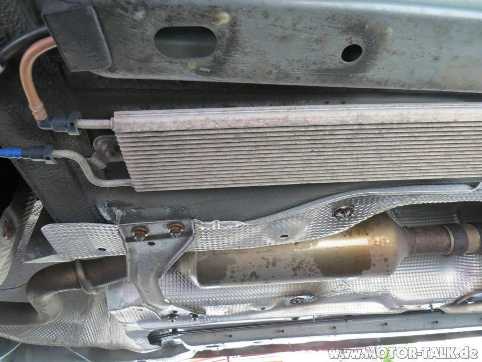

Dann den Unterboden, bzw. überall dort, wo Rost zu sehen ist.
Da die Trocknungszeit von Owatrol Öl zwischen 24 und 48 Stunden beträgt, ist an der Stelle erst einmal Zwangspause.
Weiter ging es dann 24 Stunden später:

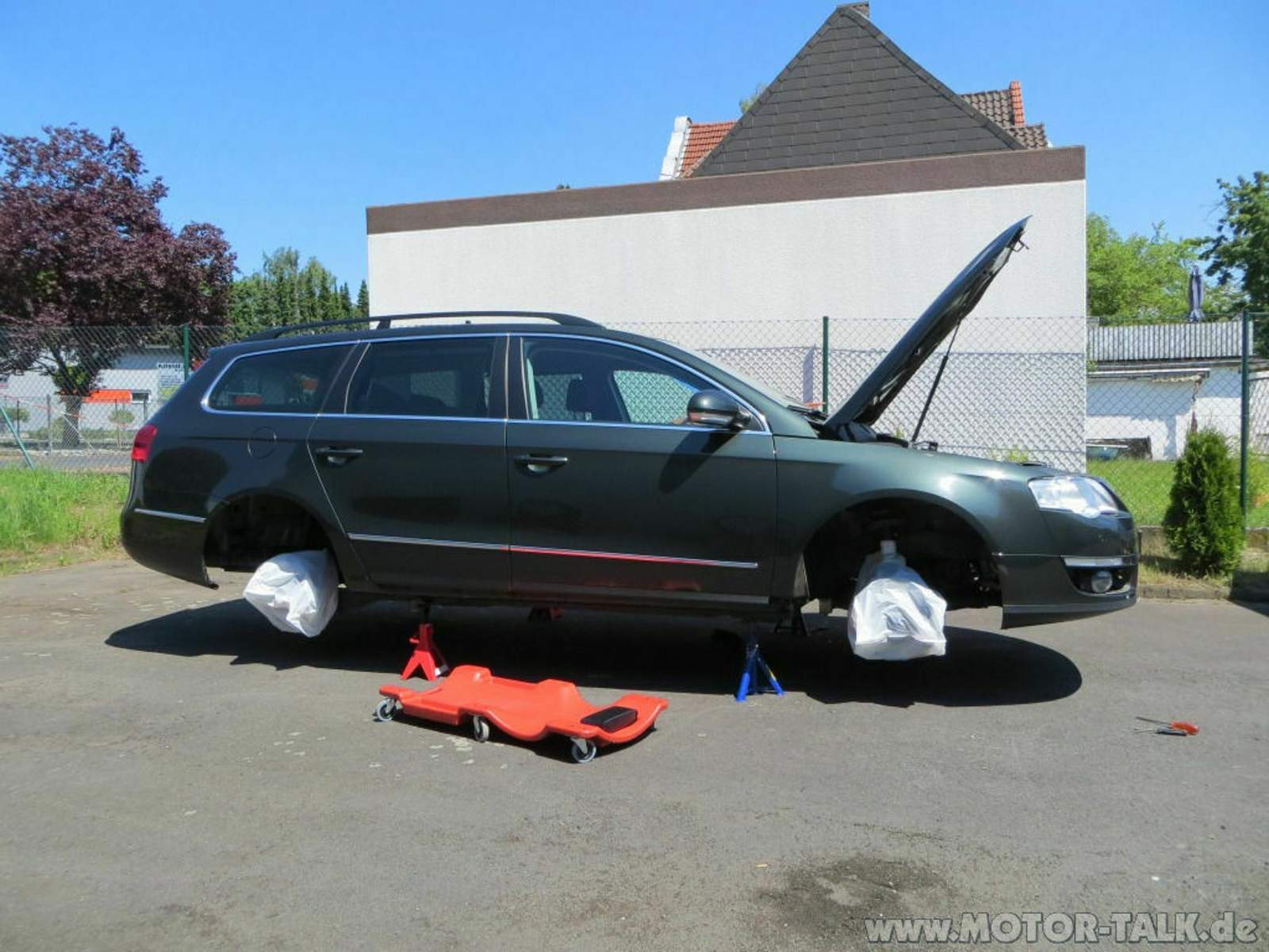

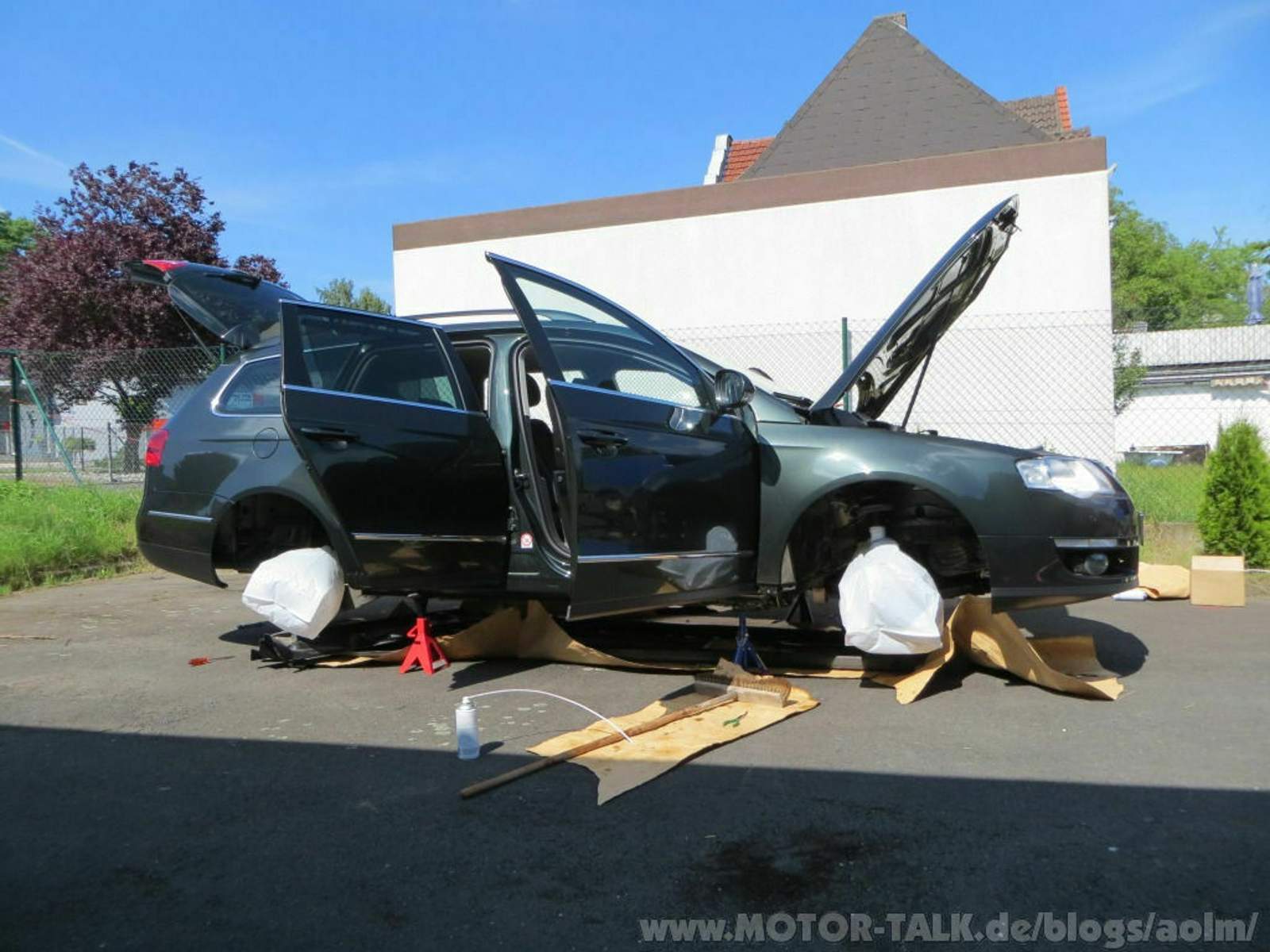

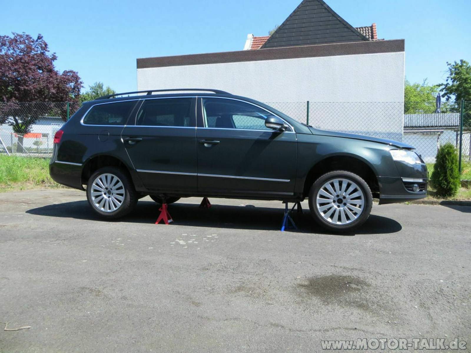

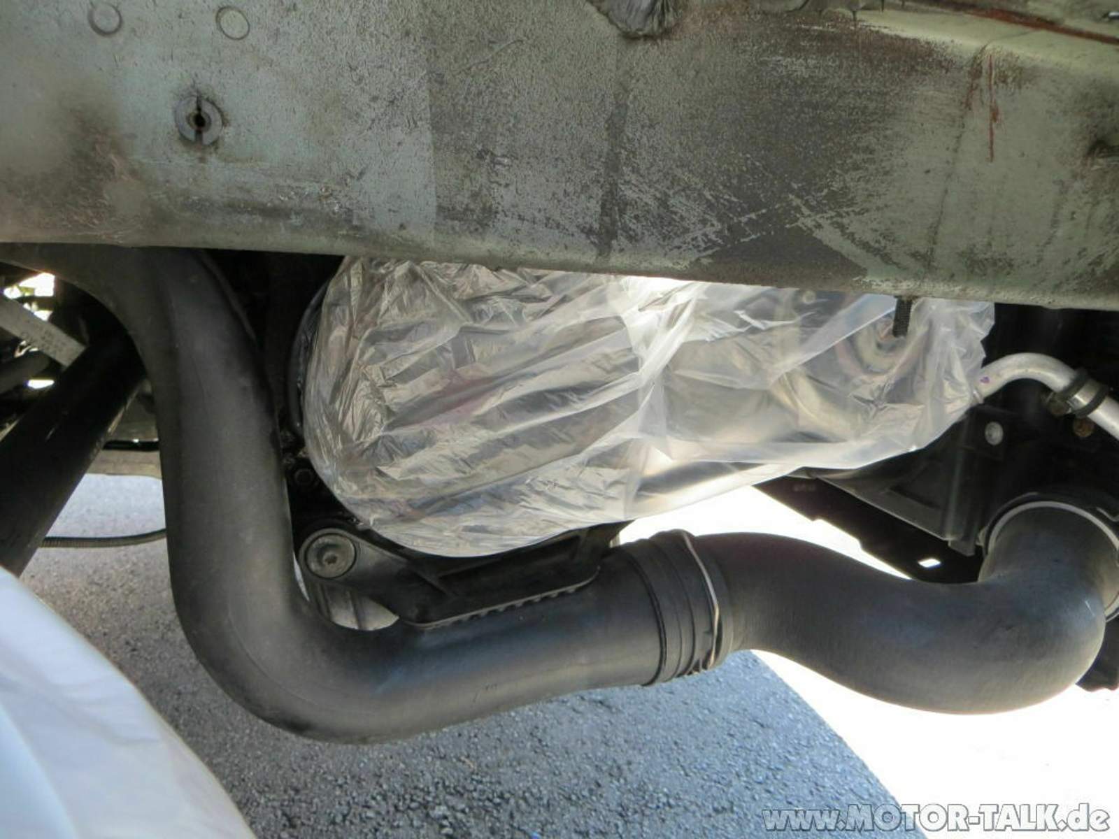

Auto in Arbeitsposition bringen

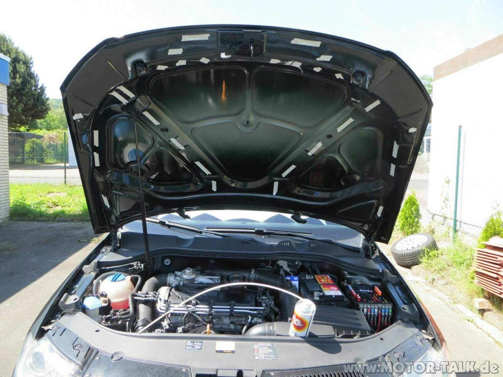

Dann die Bremsanlage und Keilrippenriemen einmotten

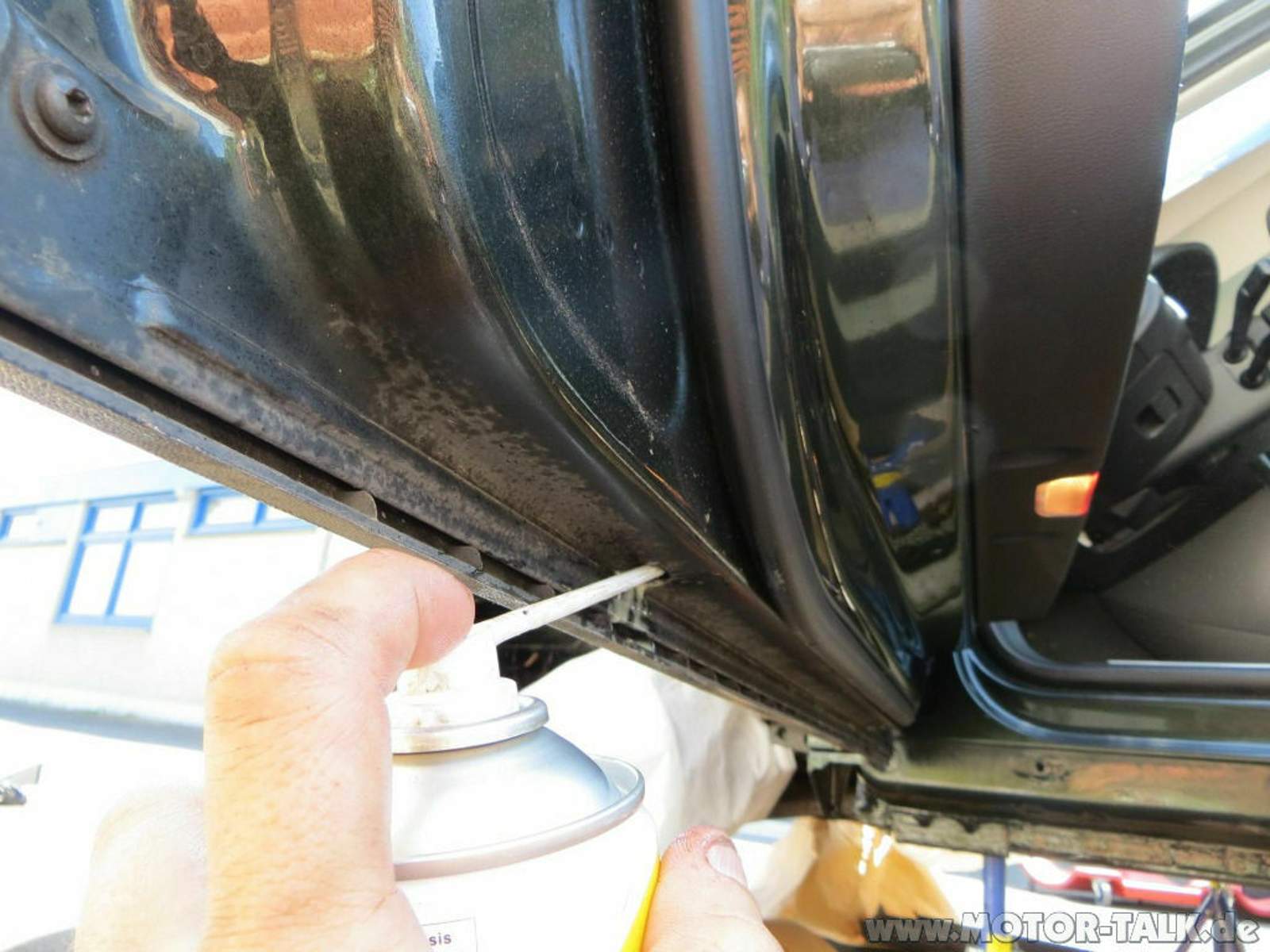

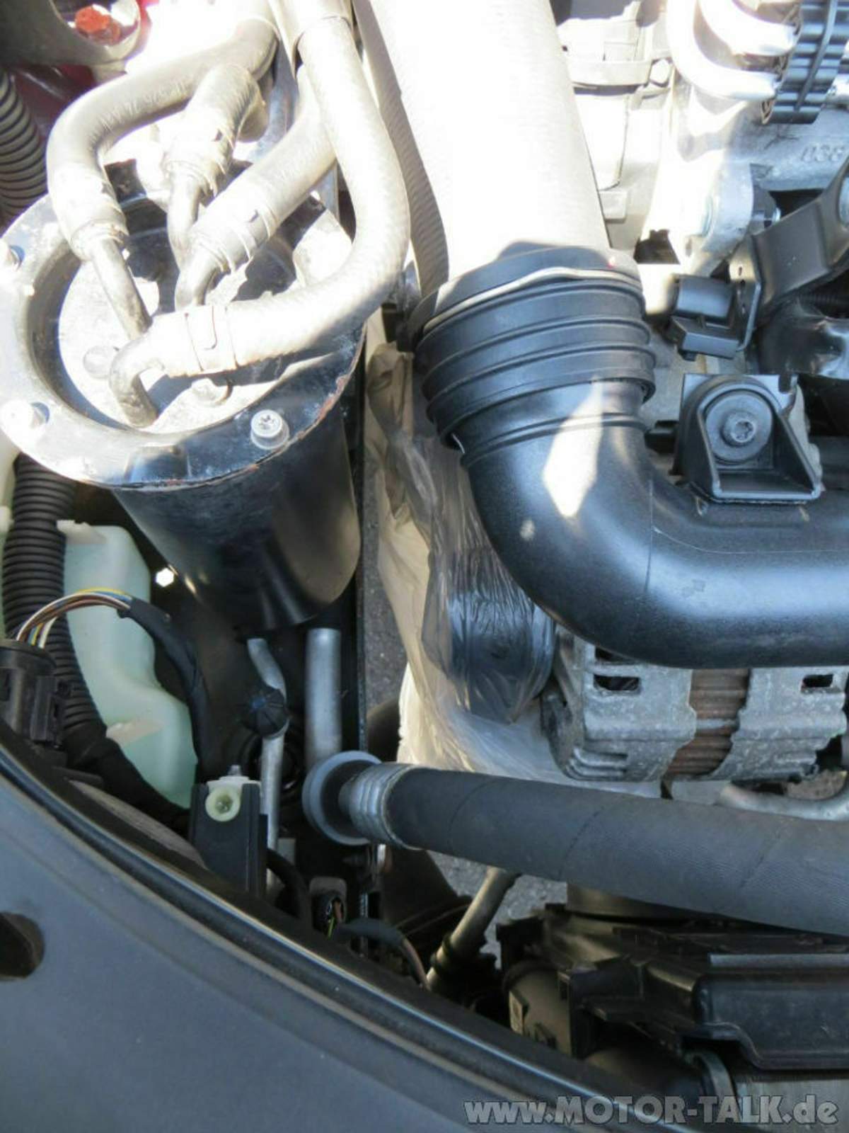

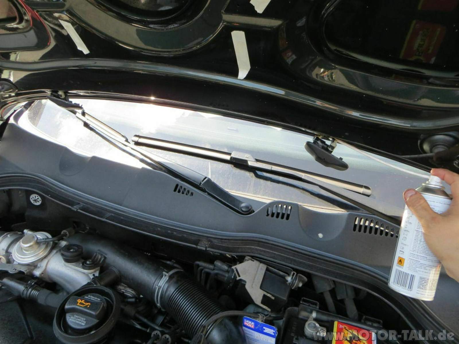

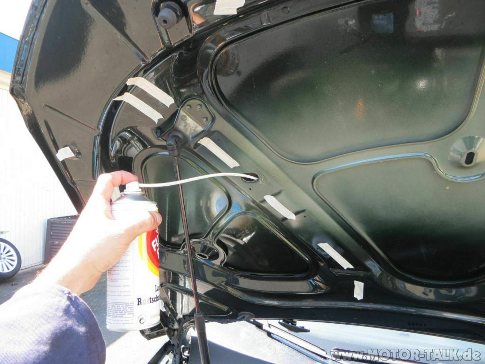

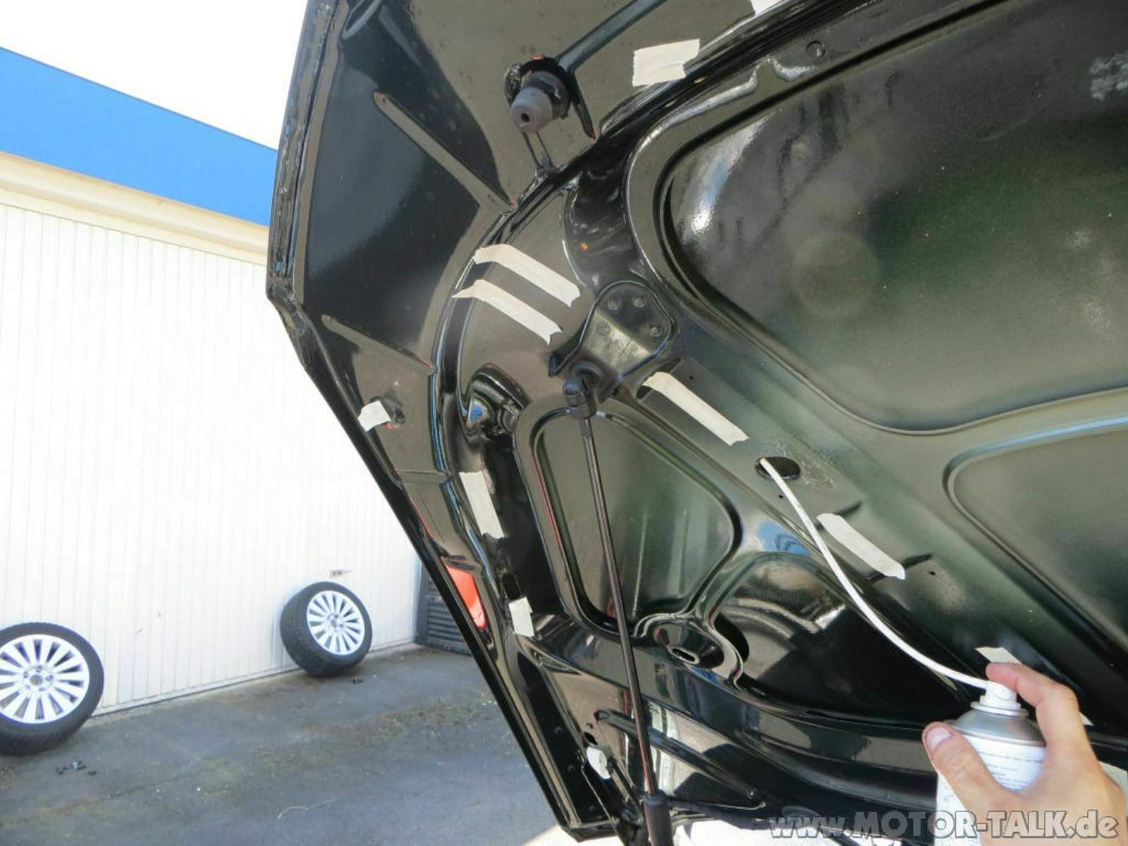

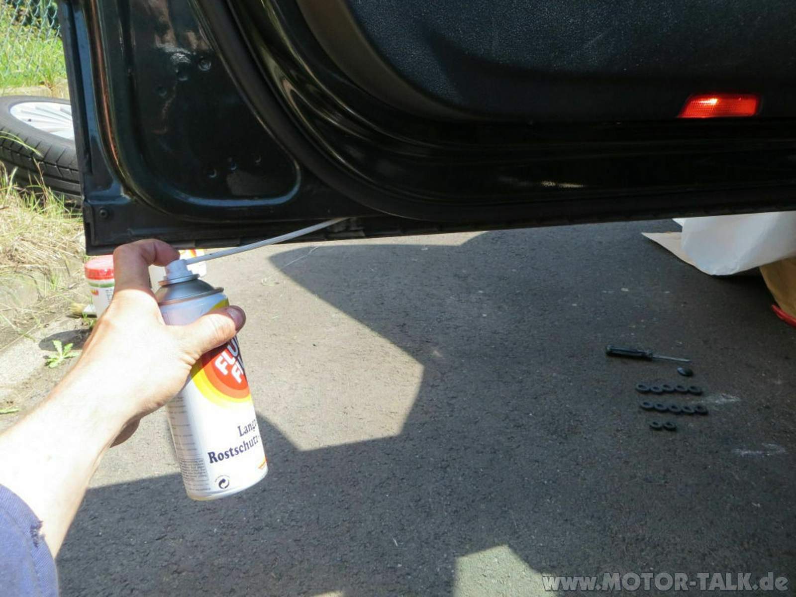

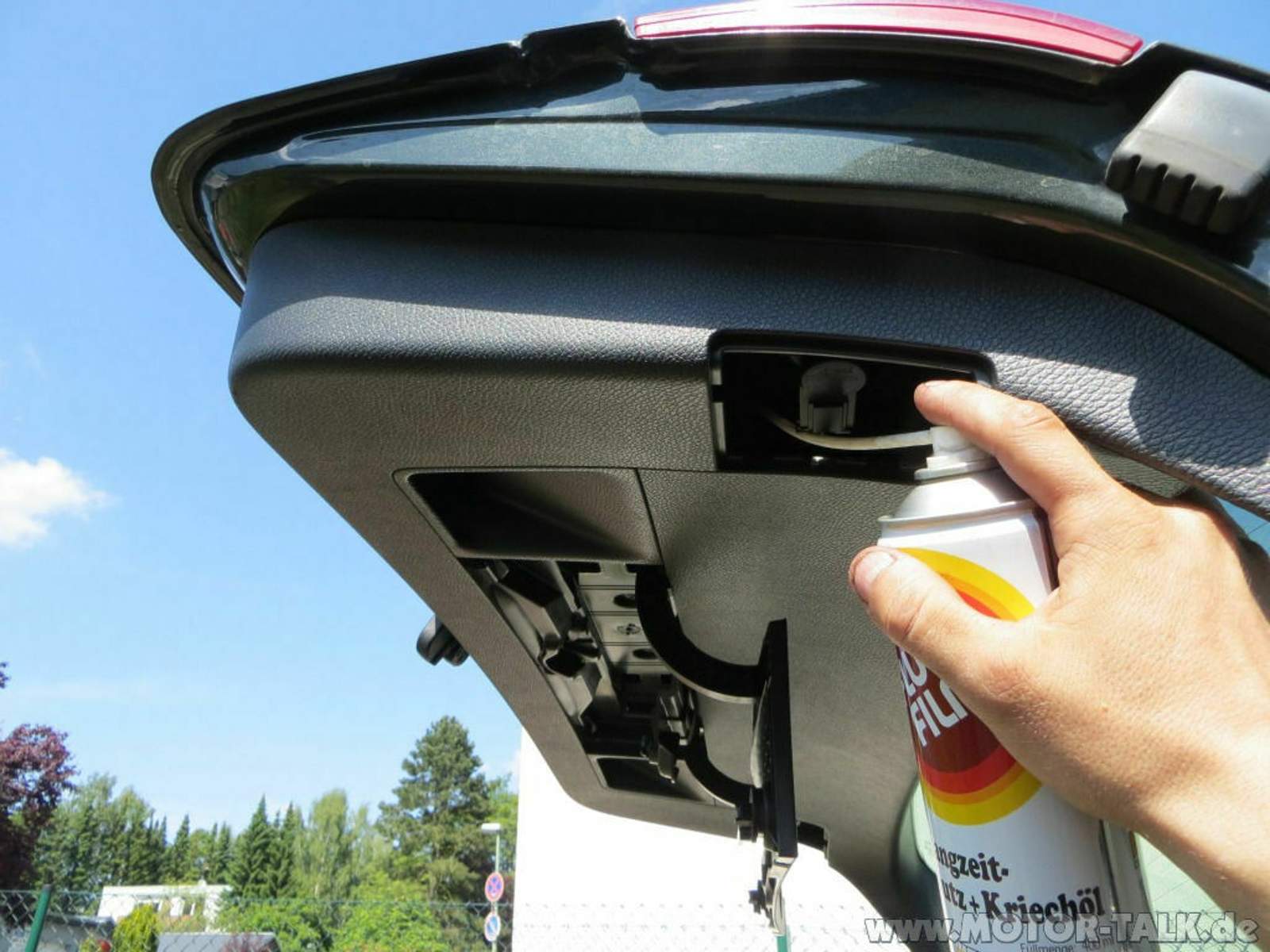

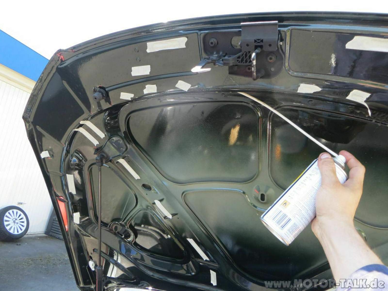

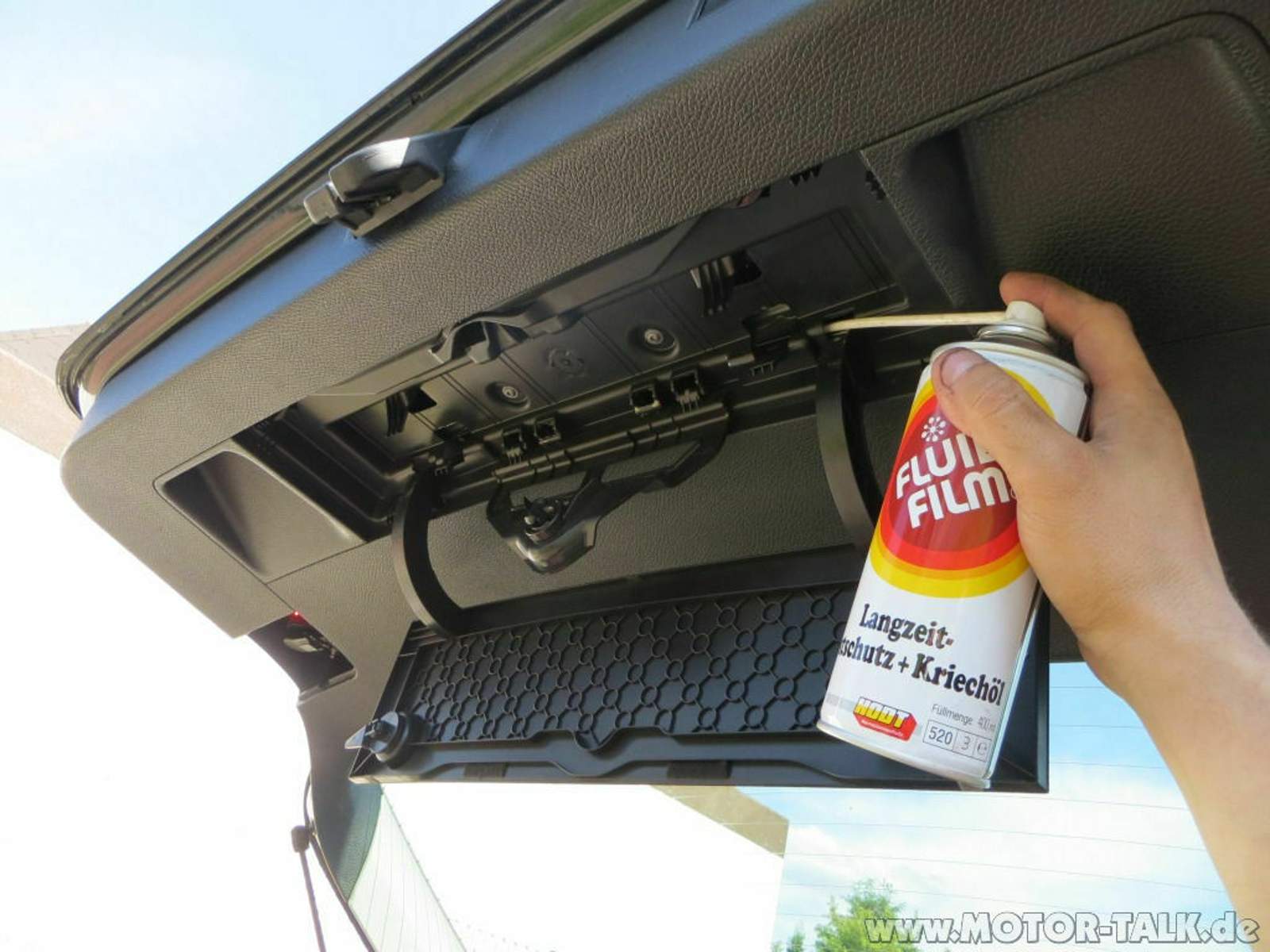

Damit nicht ganz soviel von den Mittelchen im Gesicht landet, habe ich mich bei der Hohlraumkonservierung von unten nach oben vorgearbeitet.

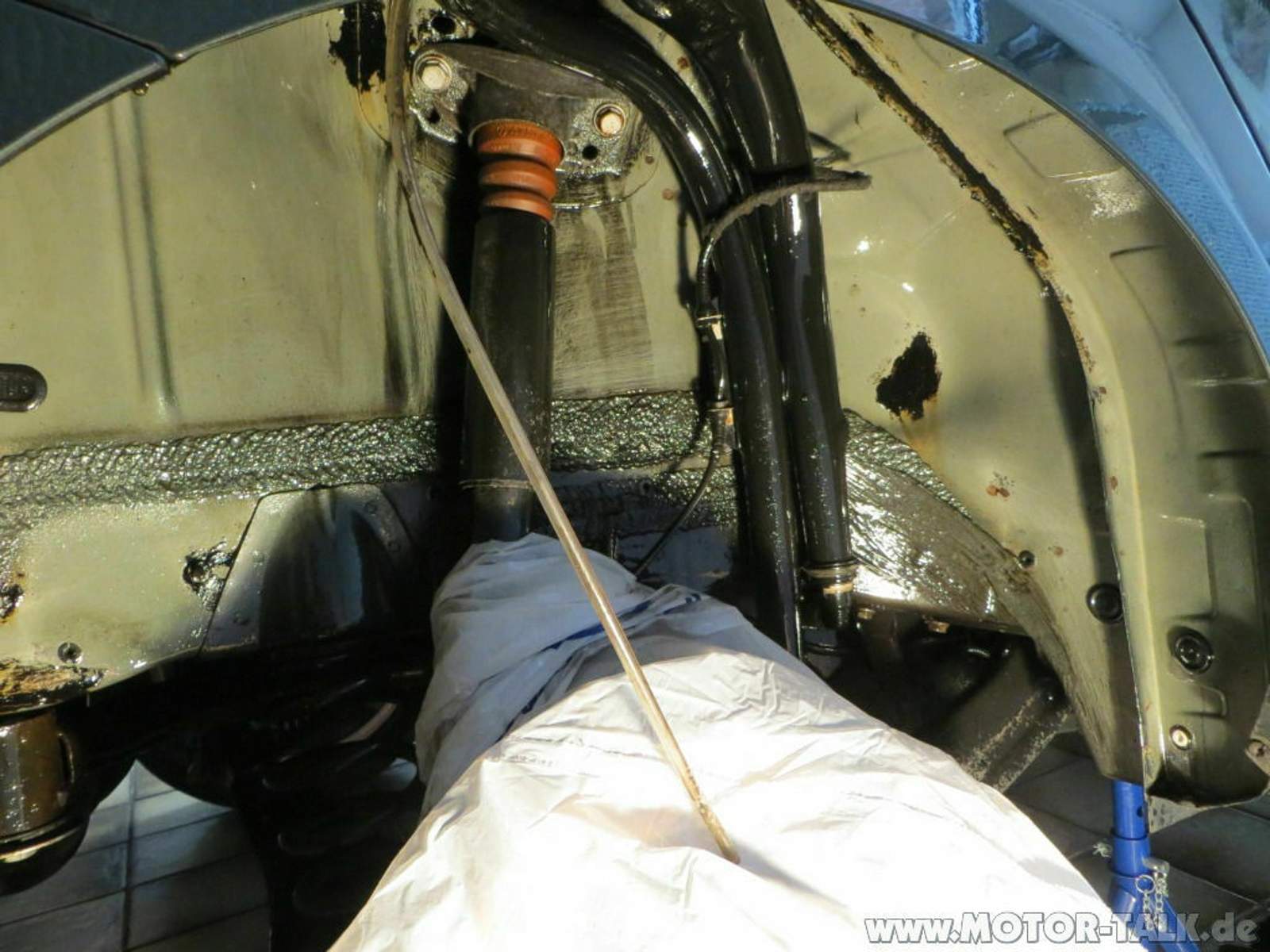

Erst den untersten Bereich:
Dann die Türen:

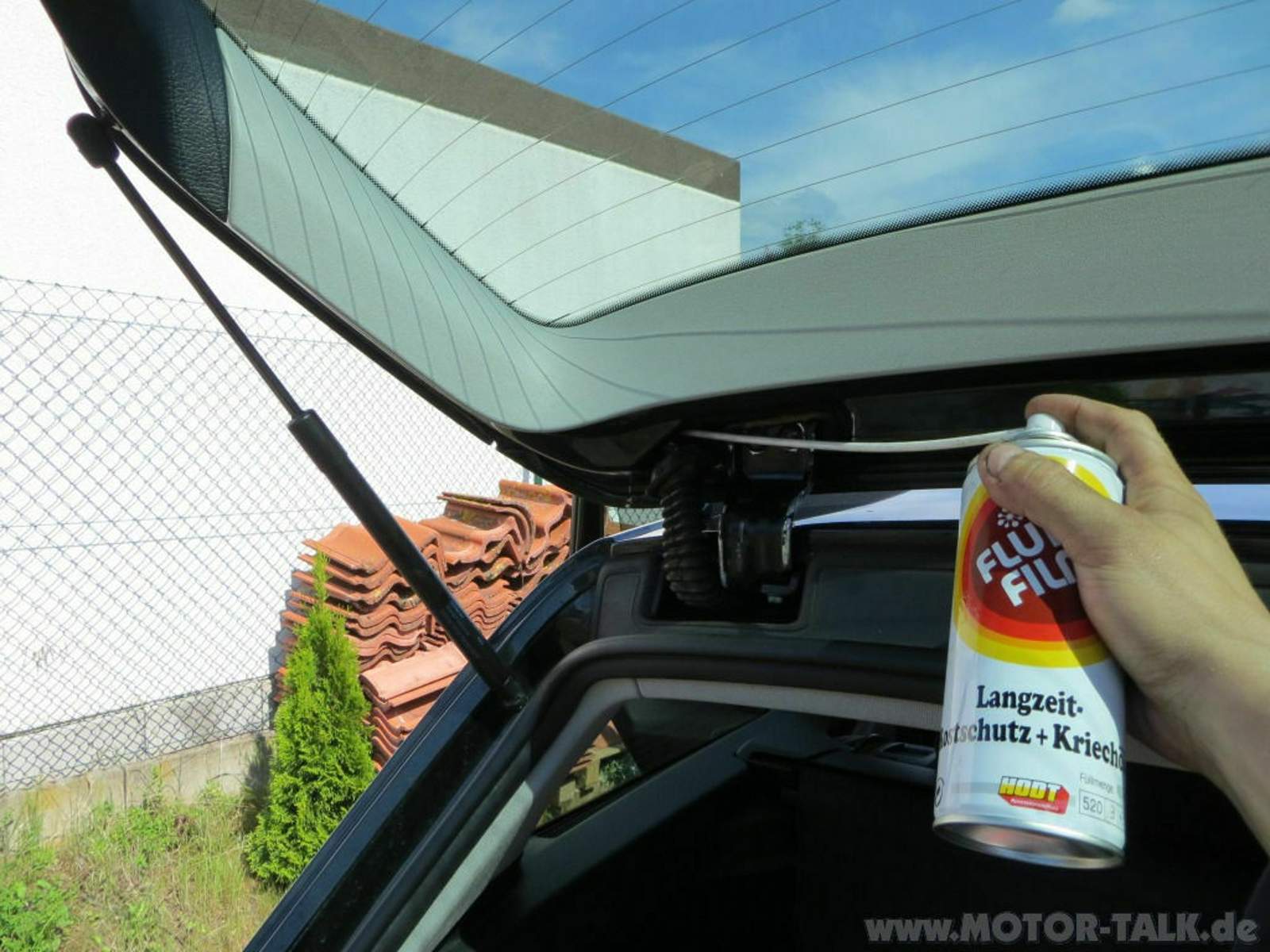

Die Motorhaube:
Und die Heckklappe:

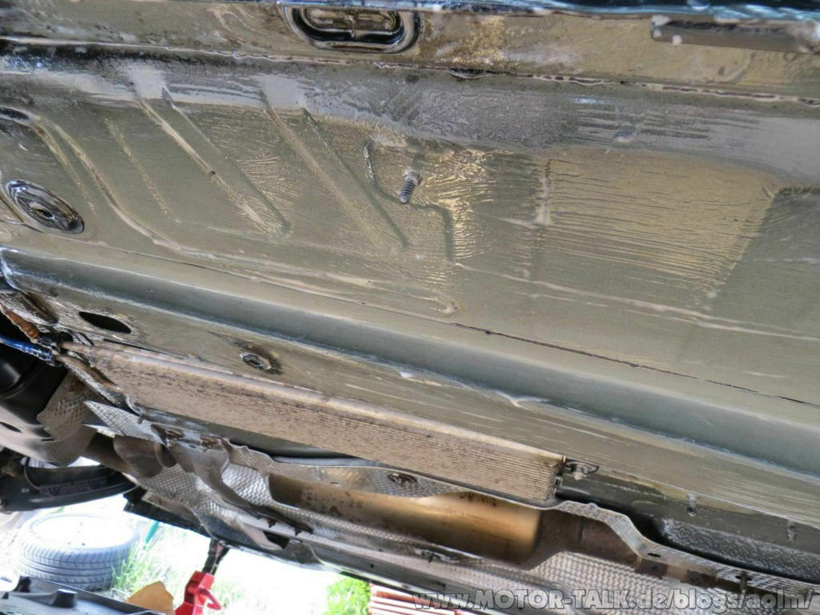

Nun war wieder die Sch...limste Arbeit angesagt. Verteilen von Unterbodenschutz.
Wenn man hier angekommen ist, schwört man, dass man sowas freiwillig nie wieder macht![:)](https://static.motor-talk.de/data/smilies/smile.gif)
Dann die Verkleidungen wieder da wo sie hin gehören anbringen, geht recht schnell (Bei der Demontage der Schwellerabdeckungen, gehen die weißen Kunststoffklipse (3C0 853 585 z.Z. 0,42 €/St.) kaputt, diese müssen zusammen mit den Gegenstücken, schwarze Gummitüllen (3C0 853 586 z.Z. 0,58 €/St.) ersetzt werden).
