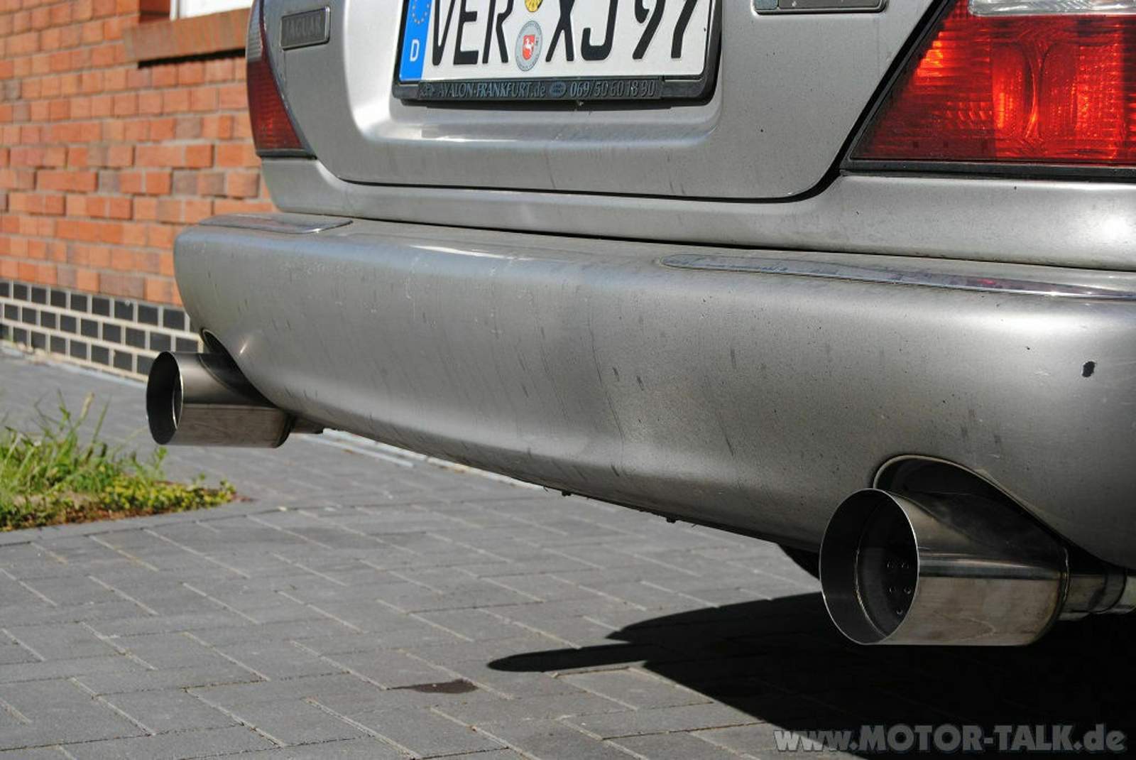

Hallo Motor-Talker!
Diese Rohre können Klang erzeugen!Diese Rohre können Klang erzeugen!Rusty ist bekanntlich mein erster V8 im Fuhrpark... Da erwartet man eigentlich ein angenehmes "Blubbern" aus dem Auspuff sowie ein Klang, welches beim Gasgeben dann schön rotzig klingen (sollte). Aber Pustekuchen! Jaguar hat es geschafft, dem V8 das V8'ige zu entziehen und das Ergebnis ist ein Motor, welches nur im kalten Zustand nach einem mehrzylinderigen Motor klingt... Ansonsten könnte es auch ein V6 oder sogar 4 Zylinder sein!
Wer es nicht glaubt, darf gerne seien Kopfhörer, Lautsprecher oder Klangkörper verwenden, um dies nachzuvollzeihen. Dazu habe ich einfach mal ein paar Videos aufgeführt, die zeigen, wie lahm so ein V8 von der Raubkatzenfirma klingen kann. Ich habe persönlich viel viel viel mehr erwartet!
Fangen wir also mit Rusty im "Werkszustand" an. Kaltstart mit normalen Endrohren und alles "Normal":
Alleine durch den Endrohrtausch habe ich ein wenig mehr Klang rausgeholt (Edelstahl hat einfach einen schönen Klang!) und das merkt man im Leerlauf:
Die Welt hat aber schon einige Auspuffanlagen hervorgebracht, die meiner Meinung nach alle sehr schick sind aber nicht den Klang gebracht haben, den ich mir wünschen würde... Jeder möchte etwas mehr hören bei diesem Auto aber es ist einfach schwer. Und ich habe auch meine Gedanken machen müssen, bis ich bei J-Complete (japanischer Tuner) fündig geworden bin...:
DAS ist ein Klang, den man gut hören kann. Mir ist wichtig, dass Rusty im Alltag nicht nervt. Klanglich muss es dezent aber auffallend sein. Der Motor darf gerne seine Präsenz zeigen, muss aber nicht brummen oder dröhnen dürfen... Ja, nu und wie? Naja, es gibt nur eine Möglichkeit: Den Auspuff verändern! Der V8 hat eine gänzlich andere Zündreihenfolge, als es die üblichen Verdächtigen aus den USA haben (einzig ein Lincoln teilt sich dieses mit dem Jaguar, weil der AJ-V8 auch DA eingebaut wurde!). Also, machen wir mal eine Begutachtung und schauen: wie ist der Auspuff aufgebaut?
VorderauspuffanlageVorderauspuffanlageHinterauspuffanlageHinterauspuffanlageWir haben 2 Kats, gefolgt von ca. 70 cm Rohr. Beide Abgasstränge verbinden sich dann mittels Schalldämpfer zu einem "H" (ein Druckausgleichsrohr ist dazwischen). Dieser Schalldämpfer (in Bild "Vorderauspuffanlage" Nummer 3) muss weg. Weiter haben wir noch weiter im Abgasstrang, nach ca. weiteren 70 cm, 2 weitere Schalldämpfer (in Bild "Hinterauspuffanlage" Nummer 1) bzw. Resonanzkörper. Danach folgt ein Überachsrohr und 2 weitere Endschalldämpfer. Diese lassen wir, aufgrund der Optik, auch hinten. Das Überachsrohr ist soweit für mich "Tabu", aufgrund der sehr komplexen Form.
Um Klang zu erzeugen, gibt es in den USA mehrere grundlegende Anfänge, wobei die Amis ja auch mehr dürfen als wir hier ja ;) :( Dort wird in der Regel gleich der Kat rausgeknallt (da keine Kontrollsonden vorhanden außer die normalen Lambdasonden gibt es da keine Probleme mit irgendwelchen Meldungen). Dann macht man entweder wirklich 2 einzelne Abgasstränge (die dann wirklich bollern, weil der Gasfluss ungleichmäßig ist) oder man wirft ein paar der Schalldämpfer raus. Mit den Endschalldämpfern alleine, macht der Karren noch genug V8 Klang, dass es nicht zu laut ist. Ungefähr so, wie es beim J-Complete Klang ist!
Also steht mein Plan fest:
1. Schalldämpfer/H-Rohr muss raus, ein X muss rein
2. die beiden nachfolgenden Schalldämpfer fliegen auch raus, dafür Rohr rein
Die Auspuffanlage ist beim 3.2l identisch mit dem des 4.0l V8 (ohne Kompressor). Aus dem Grund behalte ich den 2" Durchmesser, wie bisher normal, und werde ein wenig schauen, wie ich es am besten bauen kann. Für mich ist das ein "Novum", da ich noch nie eine eigene Abgasanlage gebaut habe!
Material ist bestellt, es fehlt nur noch die Lieferung ;) Dann der Einbau!

Wie gedenkst Du den TÜV von Deinem Vorhaben zu begeistern
LG Joachim
Sun Nov 08 17:11:02 CET 2015    |    Trottel2011
Ohne Probleme... Hinfahren, abnehmen lassen, alles gut.

Mach den Schalldämpfer weg und ein H ohne Dämpfer rein. Ein X ist zwar besser für den Abgasfluss, wird aber einiges vom typischen V8 Sound killen und den Drehmomentverlauf nach oben schieben. Den besten Sound bekommst du ohne Verbindung der Abgasstränge, allerdings ist dann mit Leistungsverlust zu rechnen.
Sun Nov 08 17:42:09 CET 2015    |    Trottel2011
Den X habe ich schon :D Den hatcmir Freund für mich aus Edelstahl geschweisst :) Der V8 hat unten genug Drehmoment finde ich... Der H soll nur quasi als Druckausgleich arbeiten. Die Amis haben auch mit dem X den besseren Klang rausgeholt als mit den H :)

Die H oder X Verbindung verbessert den Gaswechsel durch den erzeugten Unterdruck im jeweils anderen Strang, Restgase werden quasi abgesaugt. Was den Sound anbelangt wurden im größten deutsche Mustang Forum empirische Studien inkl. Prüfstandläufen gemacht! :D
Dort war der Konsenz, Leistung: X>H>nix, Sound: nix>H>X. Gut, was guter Sound ist ist Geschmackssache, mit X geht mehr in Richtung Nascar, H und nix mehr in Richtung klassicher V8 Sound. Beides hat sein Anhänger.

@SLer
Tatsächlich ist die Überlegung nicht verkehrt. Von meinem im "Standardtrim" habe ich eine Aufnahme aus dem Innenraum:
https://www.youtube.com/watch?v=seXyS3tQlb4
Man hört nicht viel... Selbst beim Kickdown ist nicht viel zu hören (bei knapp 4:00 Min sowie bei knapp 6:00 Min).
Hier der J-Complete XJR beim "Launch'en" :)
https://www.youtube.com/watch?v=X6dPVc6ux2A
Man hört schon was :)

Der typische V8 Klang muß nicht laut sein und direkt hat er auch nichts mit der Zündfolge zu tun, da diese auch bei dem Amis nicht einheitlich ist. Moderne US V8 haben auch viel von ihrem typischen bollern verloren. Klassicher Weise benötigt man viel Hubraum in Verbindung mit Vergasern und entsprechender Auspuffanlage. Wenn dann noch scharfe Nockenwellen hinzu kommen erhält man den typischen, unrunden, Musclecar Sound den viele so geil finden. Im Serienzustand laufen die Motoren sehr seidig. Mein 77er Chevy ist nur halb so laut wie der Mustang, klingt aber wesentlich klassicher nach V8. Der Wagen ist so leise, das man im Stand das fenster runter machen muß um sich zu vergewissern ob er Motor läuft.... :D

Genau das hat mich überzeugt. Der Auspuff hat einen schönen Klang. Ploppt und knistert etwas und besteht aus nichts anderes, ausser Rohr und 2 Schalldämpfer am Ende. So wie mein Plan :)
Wed Nov 11 13:19:08 CET 2015    |    shockabuku
Kleine Korrektur: Soweit ich das gerade auf die schnelle recherchiert habe hat der 3.2er V8 folgende Zündfolge
1 : 2 : 7 : 3 : 4 : 5 : 6 : 8.
sieht man sich die A und B Bank an ist der Aufbau folgendermaßen
In Fahrtrichtung rechte Zylinderbank (A-Bank) von vorne nach hinten : 1 / 3 / 5 / 7
In Fahrtrichtung linke Zylinderbank (B-Bank) von vorne nach hinten : 2 / 4 / 6 / 8
daher ist auf der A-Bank die Zündung von Zylinder 7 und 3 und auf der B-Bank die Zündung von Zylinder 6 und 8 direkt hintereinander. Diese "Doppelzündung" auf einer Bank ist dieses Blubbern das man so mit einem V8 verbindet. Die Abgase sind kein permanent fließender Strom wie von einem Gebläse sondern quasi Impulse die nacheinander aus den Zylindern austreten und wenn dann 2 nacheinanderfolgende Zündungen auf der selben Bank austreten hört man dieses rhythmische Bollern. Das hört man aber nur, wenn die Zylinderbänke in der Auspuffanlage bis zum Schluß voneinader getrennt bleiben. Im Mittelschalldämpfer kommen beide Ströme aber zusammen und dann wird daraus ein Strom der dann auf die ESD's aufgeteilt wird. Weiterhin kommen die Ströme auch über eine X oder H-Pipe zusammen (welche über den Venturi Effekt natürlich hilft die gegenüberliegende Bank von Abgasen besser zu befreien, ich hab aber auch Messungen vom Prüfstand gesehen, die dann im unteren Drehzahlband 1-3 PS Mehrleistung und im oberen Bereich garkeinen Effekt hatten). Die Lösung deines Problems ist also eine Abgasanlage mit je 2 Absorbern pro Bank als MSD und ESD und ohne X oder H Pipe. Dann kommt sofort das berühmte V8 Blubbern zutage. Hab ich meinem A6 4.2 auch so gesehen. Auf der Seite hier wird das auch noch mal gut erklärt : http://www.projectm71.com/Cross_FlatPlane.htm
Mach doch mal einen Versuch und schraub die Abgasanlage ab Kat kurz ab :) Es wird seeehr laut und man wird sofort das Blubbern hören ;)

Ich würde Vorschalldämpfer Nr.3 mit einer X-Pipe ersetzen.
Danach weitersehen. Nicht dass er danach zu Prollig klingt.

Ich habe eine Auspuffanlage ab Kat gebaut und es hört sich so an, wie ich es mir vorgestellt habe ;)

Dein 3,2 ist ja soundmässig ganz offensichtlich ein Cross-Plane - V8. Trifft das zu.
Hier wird das nämlich nicht deutlich.
Wenn ja, dann ist der Vierliter -R ebenfalls ein Crossplane.
Bring hier bitte mal jemand Licht ins Dunkel.
Sun Jan 10 16:49:00 CET 2016    |    Trottel2011
Moin Seebaer,
kannst mich mit seine Lordschaft ansprechen :D Spaß... Damien langt :)
Die Jaguar V8 sind Crossplane Motoren. Die Kurbelwelle sieht so aus wie im Anhang.
Allerdings ist die Zündreihenfolge anders als die "üblichen" Crossplane V8 aus den Staaten. Zumal die späteren Motoren (5.0l) wiederum eine andere Zündreihenfolge haben... Aber Klang kann man ja gerieren :)
