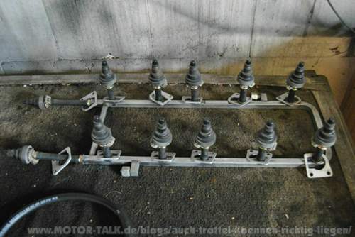

Einspritzrail mit 12 EinspritzventileEinspritzrail mit 12 EinspritzventileManchmal muss man etwas auf dem Prüfstand testen, bevor man weiß, wie man damit umgehen soll. In diesem konkreten Fall geht es um die Einspritzventile vom V12...

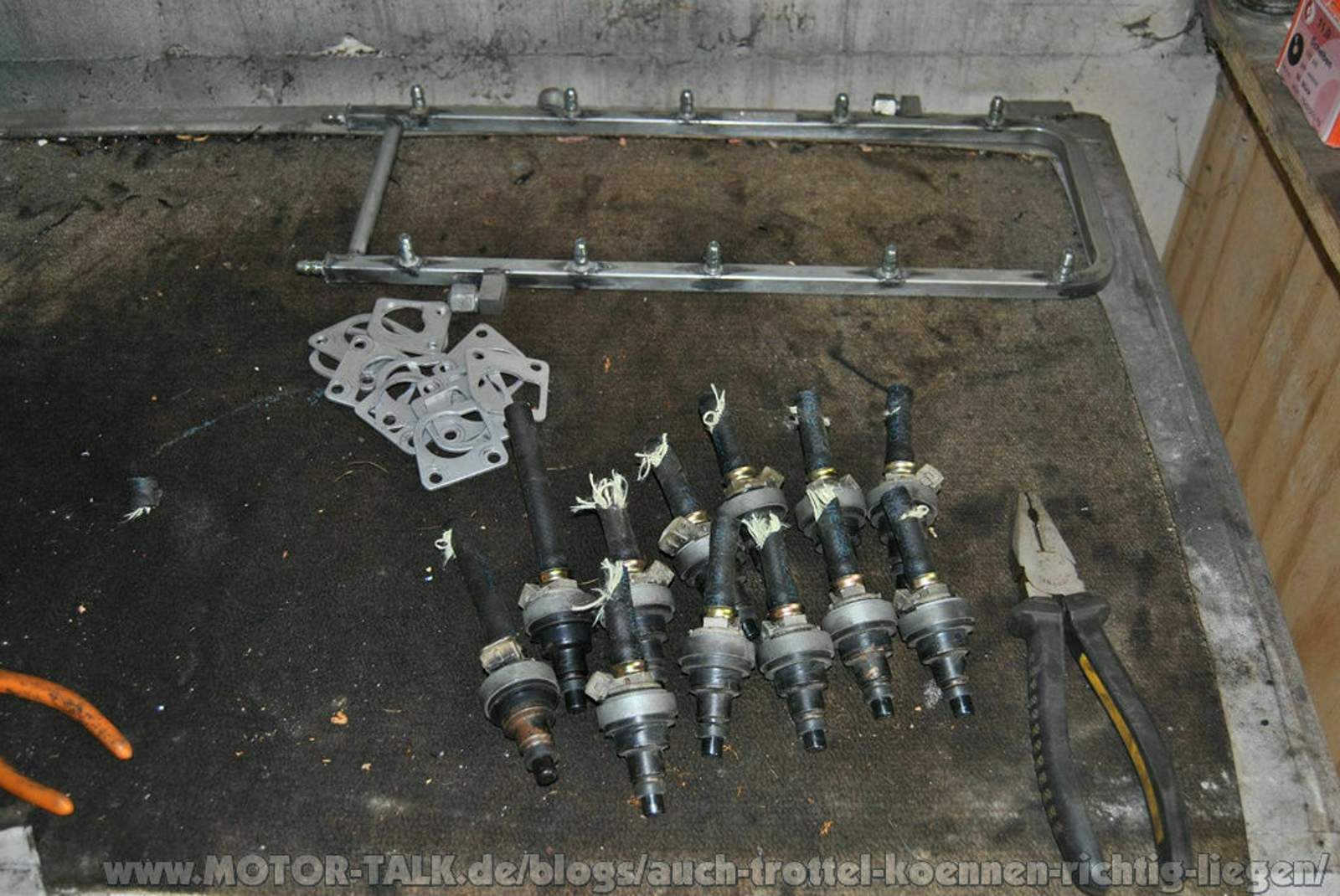

Die Ventile sind bereits 78.000 Meilen gelaufen und mittlerweile 28 Jahre alt. Ich erwarte nicht viel vom Spritzbild und denke auch, da auch vor langer Zeit Kraftstoff mit Bleizusatz gefahren wurde (obwohl der V12 seit Vorstellung 1972 bleifrei verträgt), können in den Einspritzventilen abgelagert sein und das Spritzbild damit versauen. Ebenso können einzelne dicht bzw. undicht sein.
Abgerissen und von der Rail getrenntAbgerissen und von der Rail getrenntEs gibt natürlich Unternehmen, die einen für ein Spritzbildtest auch sehr gerne Geld abnehmen würden. Das können sie gerne machen, aber wer weiß, wie dann mit mein Eigentum umgegangen wird und was mir da ggf. untergejubelt wird... Besonders weil selbige Firmen dann auch noch Überholungen anbieten. Wäre ja kontraproduktiv wenn man dem Kunden nur sagt "die Ventile sind topp, hier, bekommen Sie alle zurück!" ;)

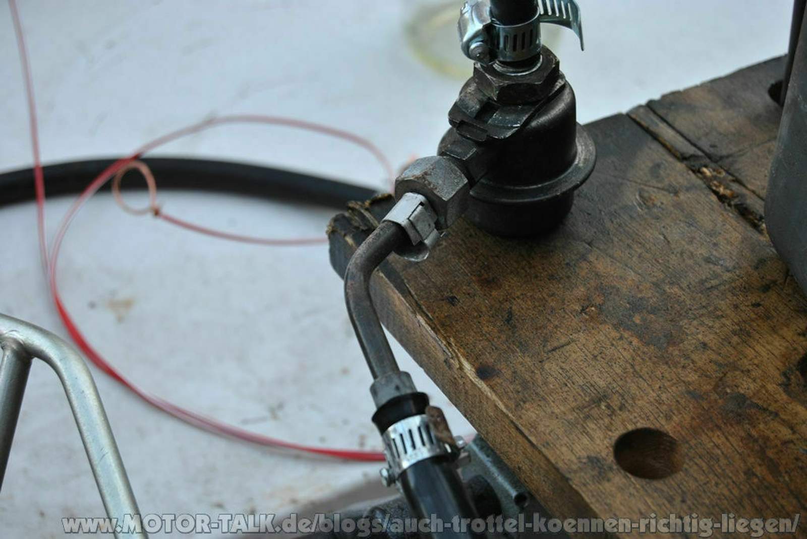

Sowas traue ich nicht, also werde ich selbst prüfen... Konstruieren wir mal etwas. Da ich ein Kompressor habe, kann ich also auch mit "Kraftstoffdruck" arbeiten. Der V12 hat ein Kraftstoffdruck im Rail von 2.5 Bar. Die Kraftstoffpumpe fördert 3.5 Bar. Geregelt wird dann über 2 Kraftstoffdruckregler...

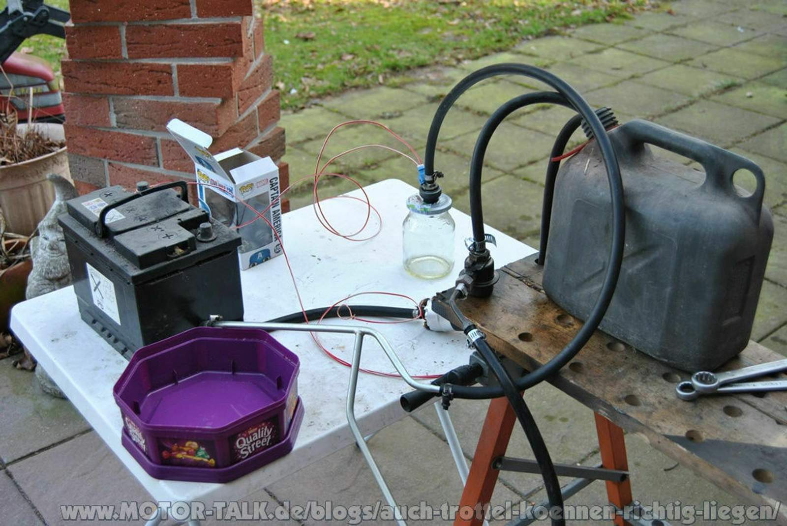

1. Prüfaufbau1. PrüfaufbauWie können wir den Druck nutzen? Mit einem Schraderventil - auch bekannt als Autoreifenventil! :) Also besorge ich in meiner Werkstatt eben ein Reifenventil (Stahl) und nehme mir 2 Einmachgläser mit Blechdeckel zur Hand. Etwas Kraftstoffschlauch und damit wäre eigentlich alles griffbereit. Doof, ich werfe den Inhalt der Gläser nicht weg, also irgendwie spontan 1 kg Jogurt essen... Bei meiner Laktoseintoleranz :D Naja, was man nicht alles für das Auto macht! :D

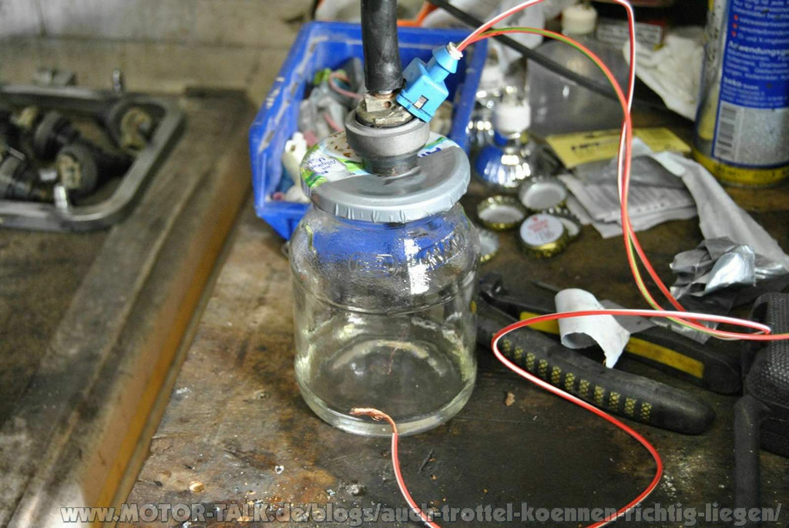

Druckglas aber nicht so erfolgreichDruckglas aber nicht so erfolgreichIn eines der Deckel bohren wir ein Loch im Durchmesser des Einspritzventilschaftes. Am besten mittig, damit wir auf jeden Fall ein Spritzbild in Kreisform sehen können. Im anderen Deckel bohren wir 2 Löcher. Eines im Durchmesser des Gewindes vom Reifenventil. Da andere im Durchmesser des Kraftstoffschlauches. Schraderventil eindrehen und festziehen. Den Schlauch schieben wir soweit rein, dass es den Boden des Glases berührt und leicht schräg liegt... Wir wollen ja schließlich da was durchdrücken. Mit etwas Motorensilikon die Öffnung zwischen Deckel und Schlauch zukleistern, damit kein Druck entweichen kann. Schließlich soll hier ca. 2.5 Bar rein...
Nächster Schritt wäre es noch einen kleinen Kabelbaum zu basteln. Ich nutze dazu einfach einen normalen EV1 Stecker (passend für Bosch Einspritzventile). Nur ein paar Kabel ran und damit können wir das Ventil prüfen.
Zuletzt noch den Schlauch auf ein Ventil aufstecken und mit einer Schelle fixieren. Danach in den 1. Glas noch Ventilreiniger einfüllen und mit etwas Luftdruck dann "Kraftstoffdruck" erzeugen. Die Luft drückt den nichtkomprimierbaren Reiniger in den Schlauch rein und damit zum Ventil. Dieses wird dann über eine Autobatterie kurz betätigt. NUR KURZ! Nicht lange offen halten, da sonst das Magnetventil im Inneren beschädigt werden könnte!
Zuerst habe ich die Reinigungsflüssigkeit verwendet... Von Liqui Moly der "Injection Reiniger". Normal wird dieses auf 70l Benzin vermischt und dann mit im Motor verbrannt. Ich nutze es aber hier direkt als Reiniger (unverdünnt). Was soll da schon passieren?
Wie man im kurzen Video erkennen kann, ist es kein "Sprühen" was aus dem Einspritzventil kommt, sondern nur ein Strahl. Das ist aber zu erwarten gewesen, weil:

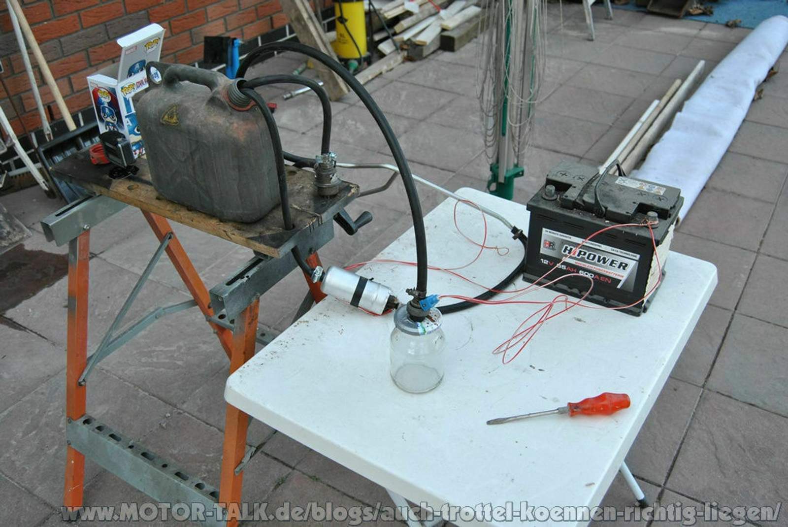

2. Testaufbau mit Benzinpumpe2. Testaufbau mit Benzinpumpe1. die Flüssigkeit nicht so dünnflüssig ist, wie es Benzin ist
2. der von mir hergestellte/erzeugte Druck nur mit Knapp 0.5-1 Bar ziemlich gering ist
3. ich wahrscheinlich zu lange das Ventil geöffnet habe
Im 2. Durchlauf machen wir das nur mit Benzin. Solange lasse ich aber noch das Mittelchen einwirken. Nächster Tag, Zeit für Benzin! Oha! Benzin! Ja, es muss auch Benzin her. Ich muss halbwegs sehen können, ob das Spritzbild gut ausschaut oder nicht. Also, "Prüfaufbau" herstellen. Allerdings habe ich diesmal eine Verbesserung vorgenommen. Schließlich muss ich auch mal einen brauchbaren Druck aufbauen können. Das geht aber nur mit Benzindruckregler und Kraftstoffpumpe.
BenzindruckreglerBenzindruckreglerZum Ende hin recht gutZum Ende hin recht gutAlso funktionieren wir mal ein wenig die Sachen um. Ein Benzinkanister wird verwendet um als Tank zu fungieren. Die Pumpe stellt 3.5 Bar her. Der Druckregler begrenzt den Leitungsdruck auf 2.5 Bar (wie es Jaguar erfordert). Damit kann ich mich rein um meine Einspritzventile kümmern :) Somit ist der Prüfaufbau auf jeden Fall besser und schaut so aus:
Testen wir mal, wie das erhofte, gute Spritzbild ausschaut:
Sprühbild im GlasSprühbild im GlasAlle funktionieren einwandfrei - YAY!Alle funktionieren einwandfrei - YAY!Wie man sehen kann, ist das Bild schon mehr SEHR angenehm. Und das bei allen 12 Einspritzventilen. Herrlich! Doof ist aber, dass ich mitten drin einen alten Benzindruckregler, der eigentlich eine gute Reserve sein sollte, tauschen musste. Spontan meinte es überall rauszupieseln, wo eigentlich kein Kraftstoff rauskommen sollte :rolleyes: Lucas halt... :rolleyes: :D
Einspritzrail mit 12 Einspritzventile Einspritzrail mit 12 Einspritzventile
So viel zum Thema Ventilversagen :) Wenn diese noch funktionieren, wird somit auch der Motorlauf nicht aufgrund der Einspritzventile sein sondern kann nur noch aufgrund einer Zündungsangelegenheit liegen... Das ist aber wahrscheinlich, wenn ich fertig bin, sowieso eine Sache der Geschichte :D
