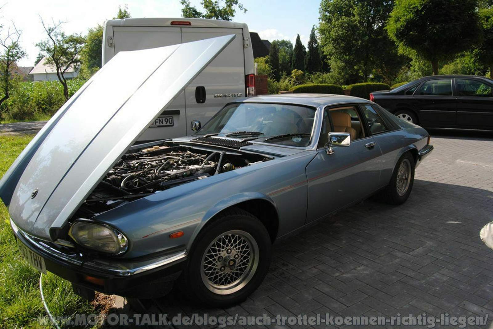

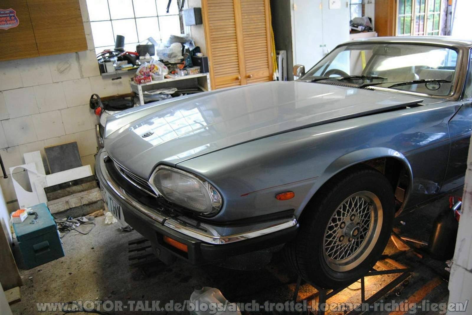

Die Kühlanlage ist ja nun komplett erneuert (also alle Gummischläuche - Kühler und Heizungsmatrix sind noch heile) und wir brauchen jetzt nur noch eine Befüllung vornehmen.
Bevor wir hier jedoch irgendwas an Kühlmittel einfüllen, muss die Anlage gespült werden. Einmal richtig mit klarem Wasser fluten, damit etwaige Rückstände entfernt werden (wenn ein Frostschutz sich nicht mit einem anderen verträgt, kann es zu Ausflockungen und chemische Reaktionen kommen, die für die Metallleitungen kontraproduktiv sind!)...
Gespült und wird aufgefülltGespült und wird aufgefülltAlso füllen wir die Anlage komplett mit normalem Leitungswasser, lassen den Motor kurz laufen (muss es ja, damit ich es von den Rampen runterfahren kann) und warmwerden lassen. Grund: damit auch etwaige Rückstände im Kühler umgepumpt werden. Hierbei zeigte sich: bei 15 Kühlerschläuchen kann man offenbar mal eine oder zwei Schellen zwar handfest aber nicht ganz fest anziehen... Die Iron Lady hat das Wasser in der Garage schön verteilt... Grrr :D Erstaunlich war, wie schnell die Thermostate geöffnet haben. Wir hatten ca. 27°C (was ja schon einiges ist). Die Thermostate öffnen bei 82°C. Nach 3 Minuten Leerlauf waren die Thermostate (links und rechts) bereits geöffnet. Okay, liegt mit Sicherheit an der Außentemperatur, aber es ist nicht gerade wenig. Man sollte auch bedenken: mal eben 12 sich auf- und abbewegende Kolben hitzen sich ziemlich stark auf. Das ist nicht gerade wenig...!
Es läuft...Es läuft...Da ich jetzt ganz sicher sein will, dass es nicht irgendwie Verlust drin ist (z.B. durch "Kriechstellen") habe ich die Anlage randvoll gemacht und lasse es über Nacht stehen. Wenn das Wasser unter dem definitierten Kühlstand geht, habe ich noch irgendwo eine Undichtigkeit. Man muss leider davon ausgehen (schließlich kann es immer passieren, dass man etwas übersehen hat!).
Am nächsten Morgen den vornotierten Füllstand messen (da man keine Linien in Kunststoffpötten hat, muss man anhand eines Zollstocks ablesen). Passt es? Achtung! Warmes Wasser dehnt sich ja geringfügig aus im Vergleich zu kaltem Wasser. Also wird der Stand etwas niedriger sein als warm...
Mein Frostschutz... Genau das, was Jaguar sagt, sogar noch ein Tacken besser!Mein Frostschutz... Genau das, was Jaguar sagt, sogar noch ein Tacken besser!Es stimmt, also lassen wir das Wasser komplett ab und füllen wieder mit dem richtigen Frostschutz auf. Laut Jaguar soll der V12 in GB eine 40:60 Mischung (40% Frostschutz) für Vollaluminiummotoren bekommen. Im restlichen Europa sollen es 55:45 sein. Da meine Iron Lady ein britisches Modell ist, welches im kontinental Europa benutzt wird, machen wir einfach 50:50. Damit treffen wir in etwa die goldene Mitte. Also kaufen wir "mal eben" 20l Kühlmittelmischung und füllen das in die Iron Lady ein. Das System schluckt nun mal einiges an Kühlmittel. Das Einfüllen kann eine Weile dauern :)
Also, füllen wir mal wieder ein. Dazu nehmen wir BEIDE Einfülldeckel ab und öffnen die Entlüftungsschraube auf dem Kühler (müsste ein 7/16tel Zoll sein wenn ich jetzt richtig erinnere). Beide Einfüllstutzen werden nun bis Oberkante Unterlippe gefüllt und kurz alleine gelassen, damit sich das Wasser seine Wege suchen kann. Danach nochmal kurz bis Oberkante wieder auffüllen und wieder warten. Nochmal und nochmal bis nichts mehr reingeht. Danach die Deckel drauf. Entlüftungsschraube wieder festziehen. Nun ins Auto rein, Heizung auf HOCH (80°F) stellen und die Entfrostungsstellung wählen. Motor an, kurz mit erhöhtem Standgas laufen lassen. Ca. 5 Minuten später wieder ausmachen, die Entlüftungsschraube vorsichtig öffnen und die Luft rauslassen. Nun wieder Kühlflüssigkeit einfüllen, bis man nichts mehr reinbekommt :) Und dann sollte es fertig sein! Sollte!
Zum ersten Mal seit 2 Monaten draußen...Zum ersten Mal seit 2 Monaten draußen...Theoretisch ist meine Iron Lady jetzt für einige Jahre wieder bereit. Jedoch empfehlt Jaguar alle 24 Monate die Kühlfülligkeit zu ersetzen. Nun, das ist ja nicht gerade wenig. Mein C30 hat seine Erstbefüllung von 2006 noch immer... Egal, geht ja um meine Iron Lady hier! Also werde ich diese Prozedur in 2 Jahren wieder angehen...
Die Kühlanlage ist also somit "Overhauled" ;) Die einzigen Elemente, die nicht ersetzt wurden sind, sind der Kühler selbst (der aber komplett dicht ist, also warum ersetzen?), die Wasserpumpe (die weder schwergängig ist noch Spiel hat) und die Heizungsmatrix (die auch dicht ist usw.). Und das ist auch nicht schlimm. Motortechnisch ist fast "Stage 0" erreicht worden. Es fehlt nicht mehr viel :)
