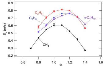

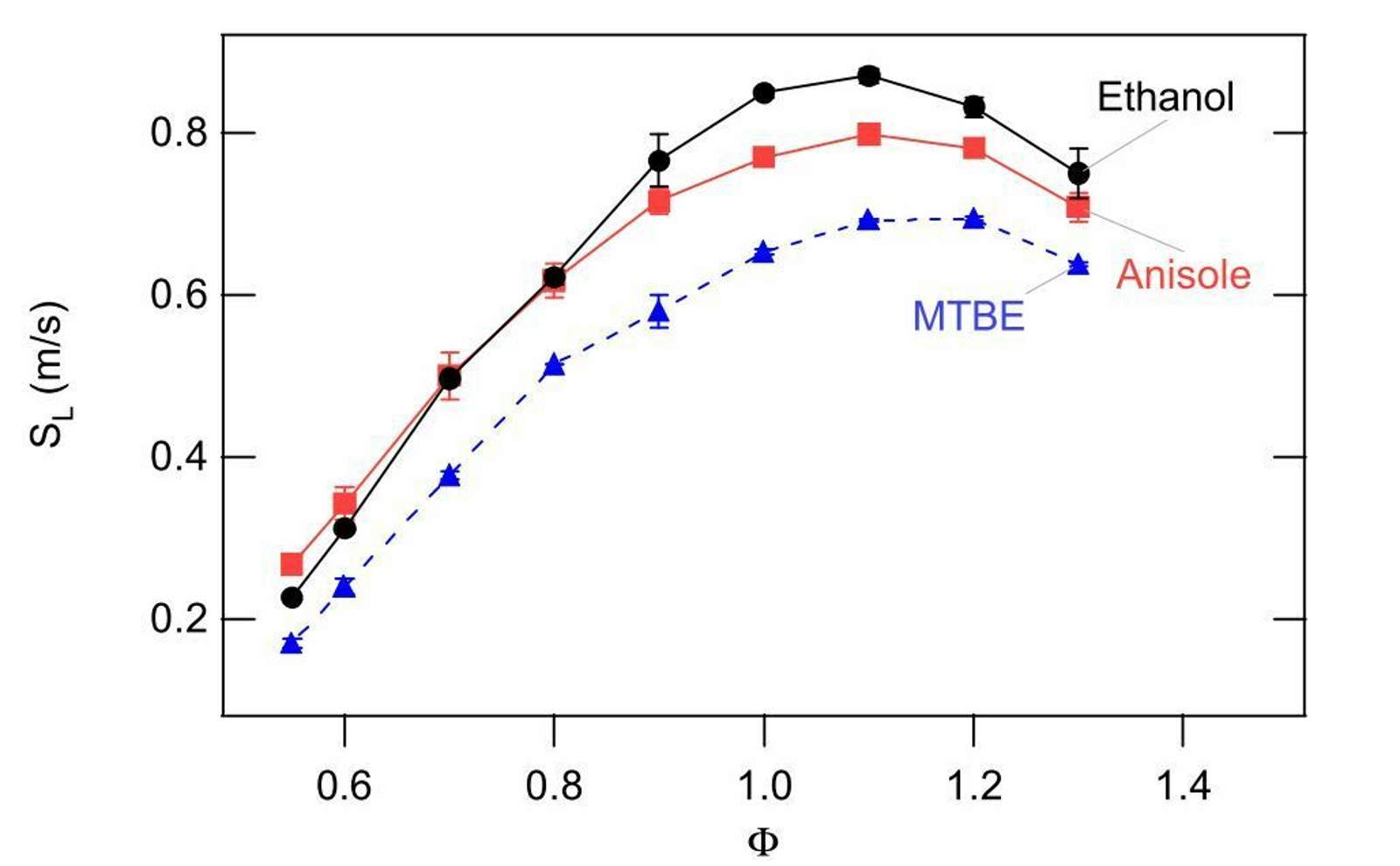

Flammgeschwindigkeiten verschiedener "Kraftstoffkomponenten" unter erhöhten Drücken und Temperaturen sind in den folgenden Abbildungen dargestellt, Quelle ist wieder die o.g. Publikation der Society of Automotive Engineers. Kurzfassung: bei Phi gleich 1 liegen Benzinkomponenten wie längere und isomerisierte Alkane genau wie substituierte Aromaten und der früher gängige Oktanbooster MTBE etwa bei 60 cm/s. Methan hat die selbe Größenordnung, während Propan und Butan bei etwa 70 cm/s liegen und Ethanol ganze 85 cm/s auf die Beine stellt.
Randbemerkung: Turbulente Flammgeschwindigkeiten entstehen durch Ausgleichsbewegungen heißer Gase im Brennraum und sind deutlich höher im zweistelligen m/s Bereich, aber die laminare Geschwindigkeit ist eine Art "mikroskopische Grundlage" des Verbrennungsvorgangs. Deswegen bleibe ich bei diesen Daten. Die maximale Kolbengeschwindigkeit ist wesentlich durch die Flammgeschwindigkeit begrenzt. Aktuelle "Rennmotoren" wie Porsche GT3 oder eine BMW S1000R erreichen etwa 22 m/s, während kräftige Alltagsmotoren wie (m)ein Audi V6, ein x30er BMW bei etwa 19-19.5 m/s liegen. Ein 20 Jahre alter Ford Fiasko liegt bei etwa 16 m/s.
Flammgeschwindigkeit GaskraftstoffeFlammgeschwindigkeit GaskraftstoffeFlammgeschwindigkeit AromatenFlammgeschwindigkeit AromatenFlammgeschwindigkeit  OxigenateFlammgeschwindigkeit OxigenateFlammgeschwindigkeit AlkaneFlammgeschwindigkeit Alkane
