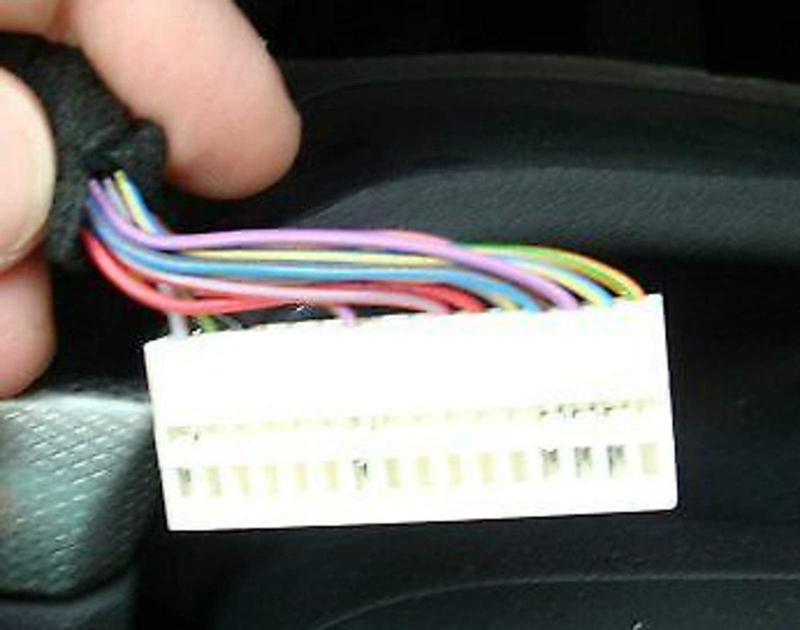

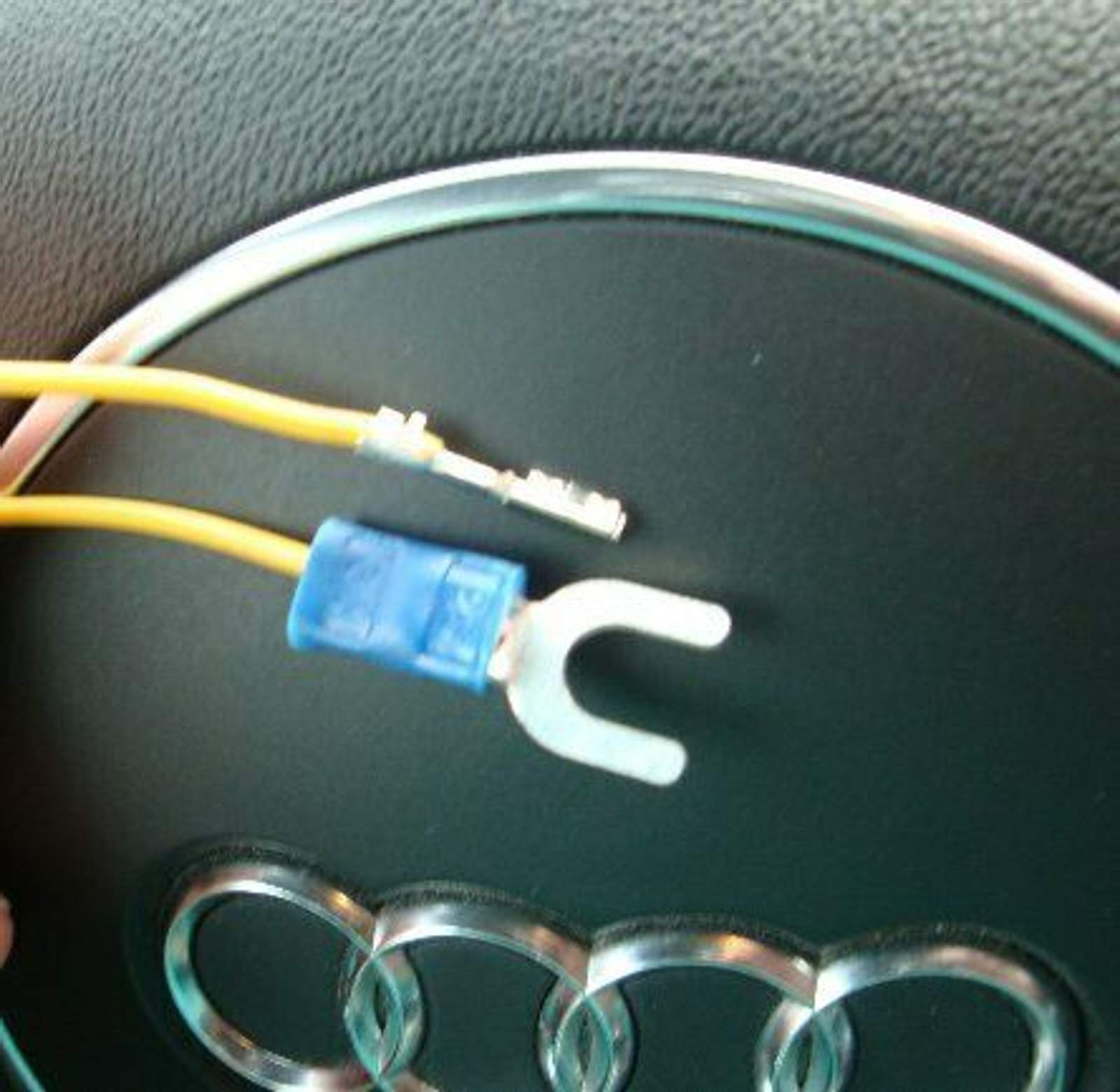

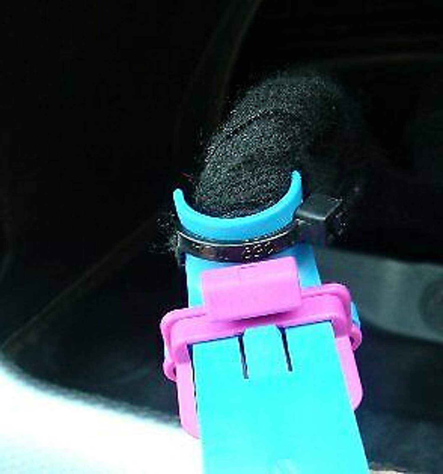

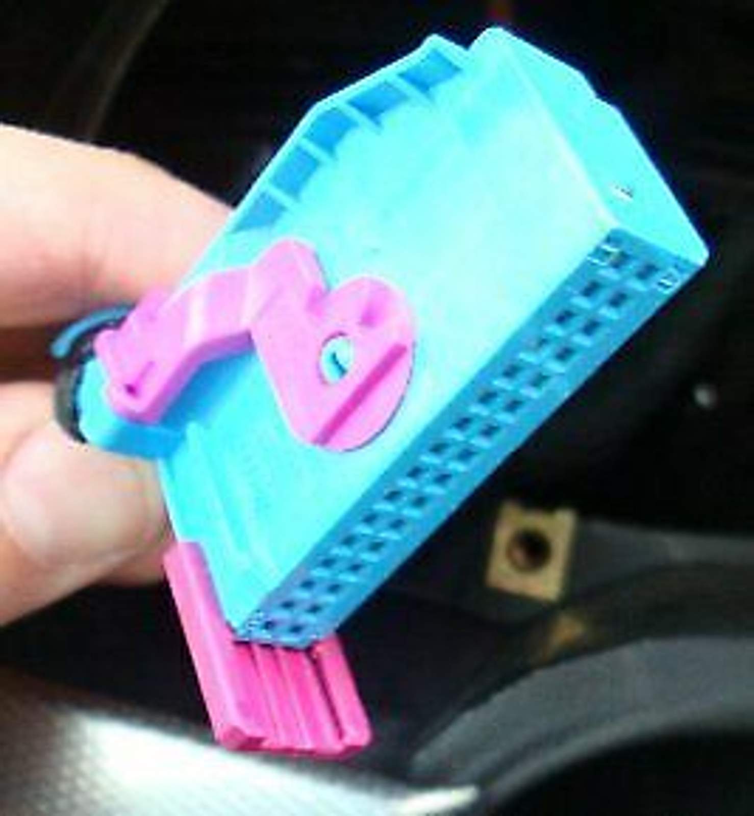

AuswurfhebelAuswurfhebelStecker öffnenStecker öffnenInnenstecker, Pin 1 = rechtsInnenstecker, Pin 1 = rechtsKombiinstrument ausbauen, beide Stecker lösen (mittig auf die kleine Sperrklinke drücken - Bild 1 - und dann den Auswurfhebel nach oben), Kombiinstrument herausnehmen, das schafft Platz. Am blauen Stecker die bei mir violette Arretierung an der Seite nach unten weg schieben (Bild 2), Kabelbinder oben durchkneifen, Stecker innen herausziehen. Pin 1 war bei mir wie erwartet nicht bestückt (Bild 3), Pin 1 ist vorne rechts zu sehen, die Beschriftung sieht man man auch unten am blauen Steckergehäuse.
MassekabelMassekabelIn das leere Loch des weißen Steckers am Pin 1 einfach ein Reparaturkabel mit der Audi-Nummer 000 979 009 stecken, gabs als Restmenge beim Freundlichen freundlicherweise gratis. Beim Bestücken sollte wie bei den anderen Kabeln der "Widerhaken" nach vorne, das wars schon. Dieses Kabel hab ich am anderen Ende einfach mit einem Kabelschuh in U-Form versehen (Bild 4), die Länge von ca 25 cm passt perfekt. Den U-Schuh unter eine Schraube am Armaturenbrett oder Sicherungskasten gesteckt, alles wieder rückwärts zusammenbauen, Kabelbinder zur Zugentlastung des Steckers nicht vergessen. Dann mit ausgebautem Kombiinstrument prüfen ob alles funktioniert, das Kombiinstrument wieder herein, fertig.
