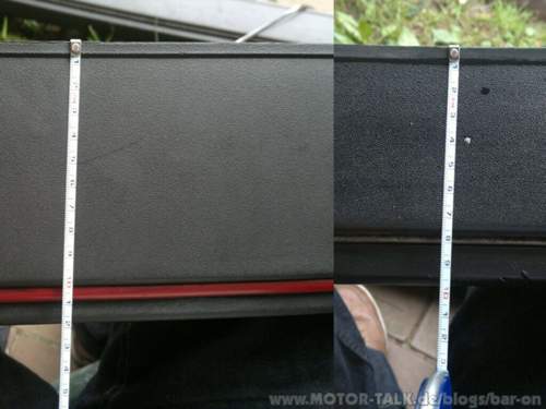

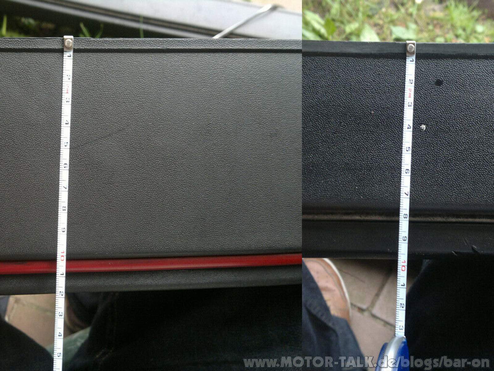

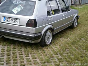

Vor ziemlich genau vier Jahren hat Kinixys die Gutmütigkeit der GLS-Mitarbeiter herausgefordert. Eine Frontstoßstange sollte den Weg quer durch die Republik zum mir meistern, welche aufgrund ihrer Beschaffenheit leider etwas voluminöser ist, als es das Bandmaß zulässt. Glücklicherweise hat es trotzdem geklappt und ich konnte anfangen, meinen Masterplan auszuführen.
Natürlich ging es nicht um ein 08/15-Teil, sondern die US-amerikanische Version. Der Laie übersieht die Unterschiede zum europäischen Modell gerne, deshalb hier das Wichtigste:
  • Insgesamt ist die Stoßstange voluminöser (länger, höher)
  • Der Träger ist deutlich schwerer und stabiler
  • Es gibt keine Kennzeichenaussparung
  • Die Blinker sind anders geformt und werden von innen verschraubt (beim US-Jetta von außen)

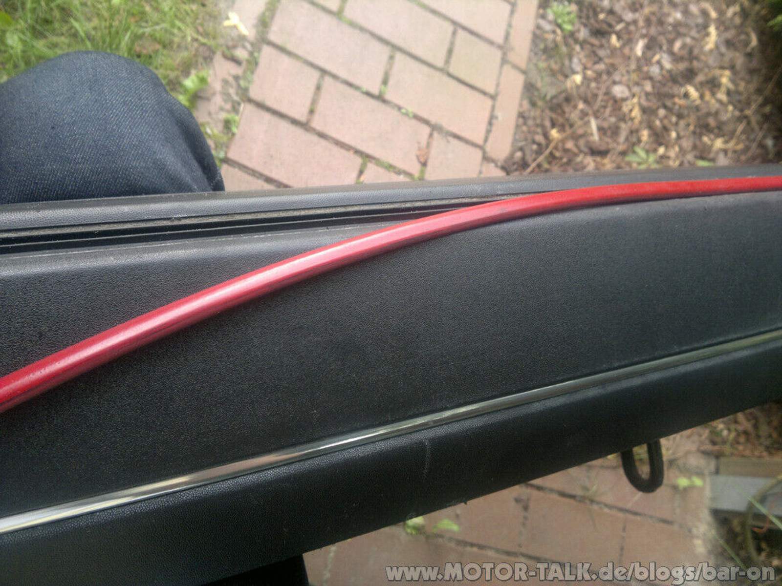

  • Der US GTI schmückt sich mit zwei roten Zierleisten pro Stoßstange
  • Die Stoßstangen verfügen über je zwei zusätzliche Karosserieverschraubungen

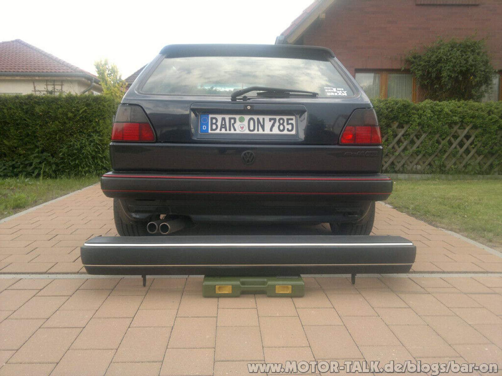

Um die Größenverhältnisse mal zu verdeutlichen

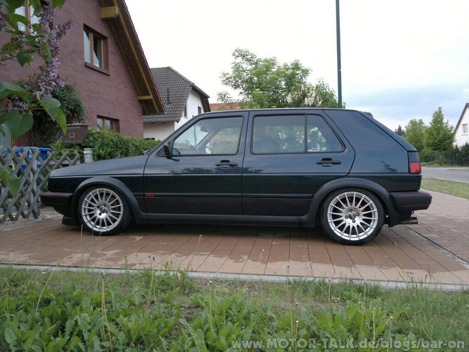

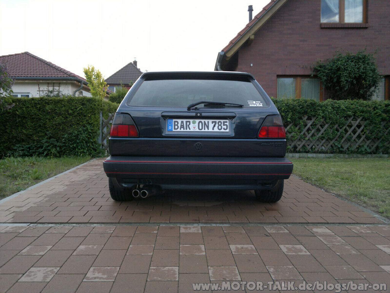

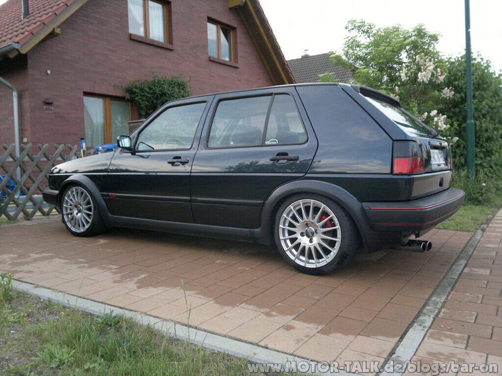

Nach ein paar Anpassungsarbeiten gefiel mir der Golf schon ein Stück besser. Aber die Seitenansicht stimmte einfach nicht mehr - auch wenn ich der einzige war, dems aufgefallen ist ;)

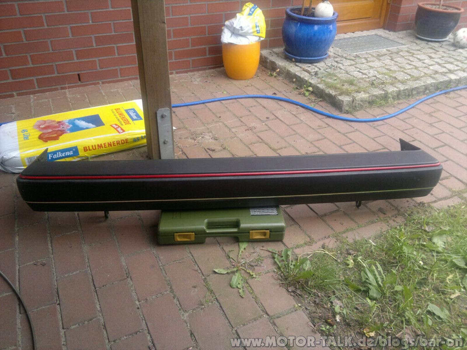

Letzten Winter konnte ich dann endlich die zugehörige Heckstoßstange ersteigern. Und heute hab ichs dann geschafft, sie anzupassen - Chrom gehört da einfach nicht ran!

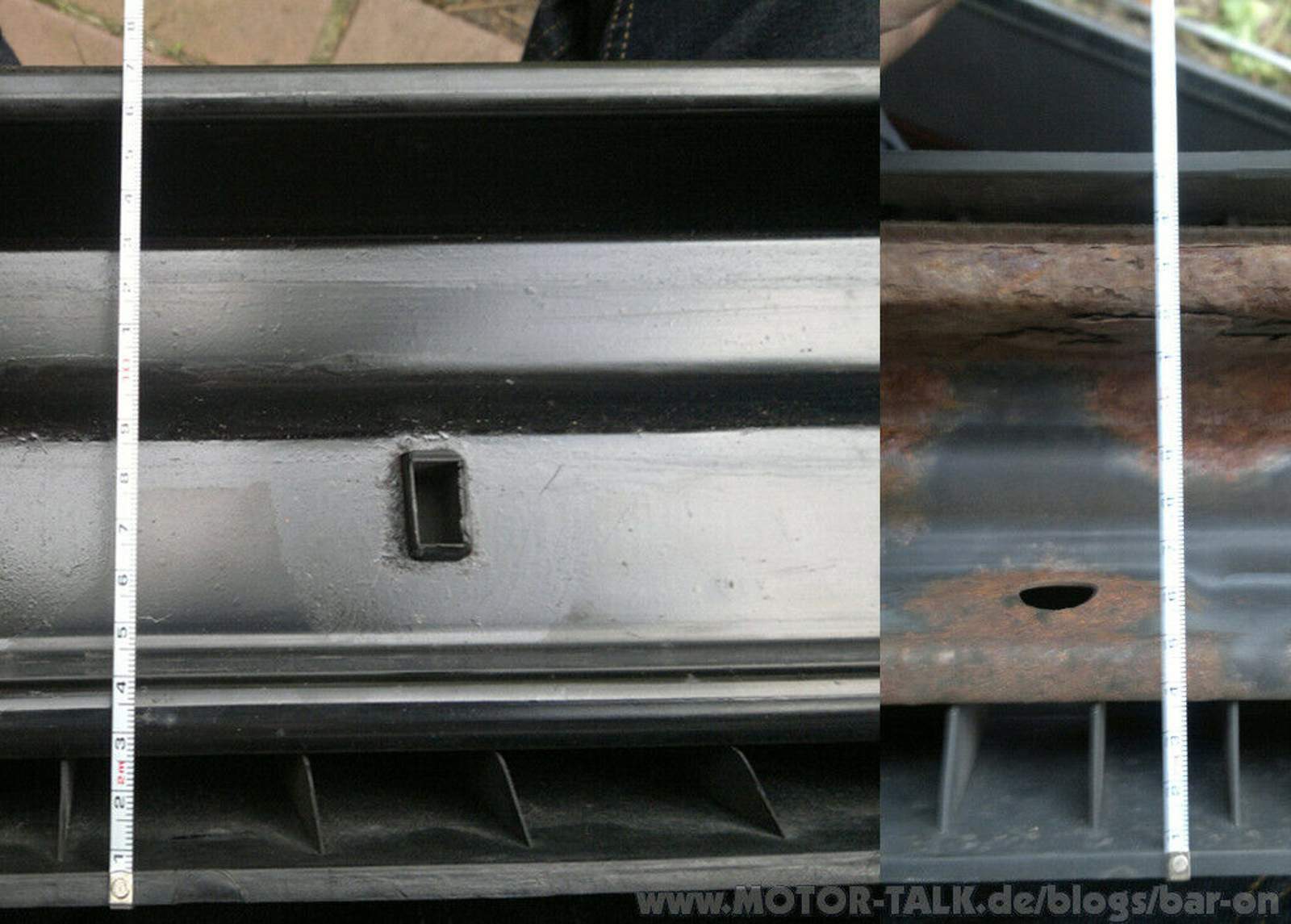

Meine Recherchen in einschlägigen Foren ergaben, dass sich die Keder zumindest ähnlich sind. Ich habs auf nen Versuch ankommen lassen: Passt! Der obere US-Keder ist etwas länger, der untere etwas kürzer. Aber alles noch im Rahmen...

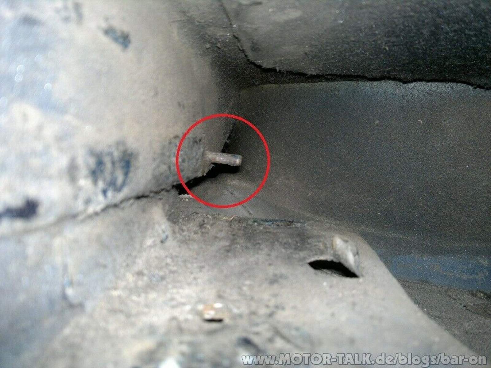

Nächste Herausforderung: Die Karosserie. In den Längsträgern befinden sich kleine Bolzen, welche die Stoßstangenträger arretieren sollen.
Für mein Vorhaben waren sie allerdings im Weg. Verlängerung und Hammer schafften Abhilfe ;)
Das Ergebnis halte ich insgesamt für stimmig, aber ungewohnt. Ich lass es mal ne Weile auf mich wirken...
Das Lochbild der US-Träger unterscheidet sich auch von der europäischen Version, deshalb konnte ich das ganze nur mit zwei Schrauben fixieren. Entsprechende Korrekturarbeiten folgen selbstverständlich, dann sollte sie auch besser ausgerichtet sein.

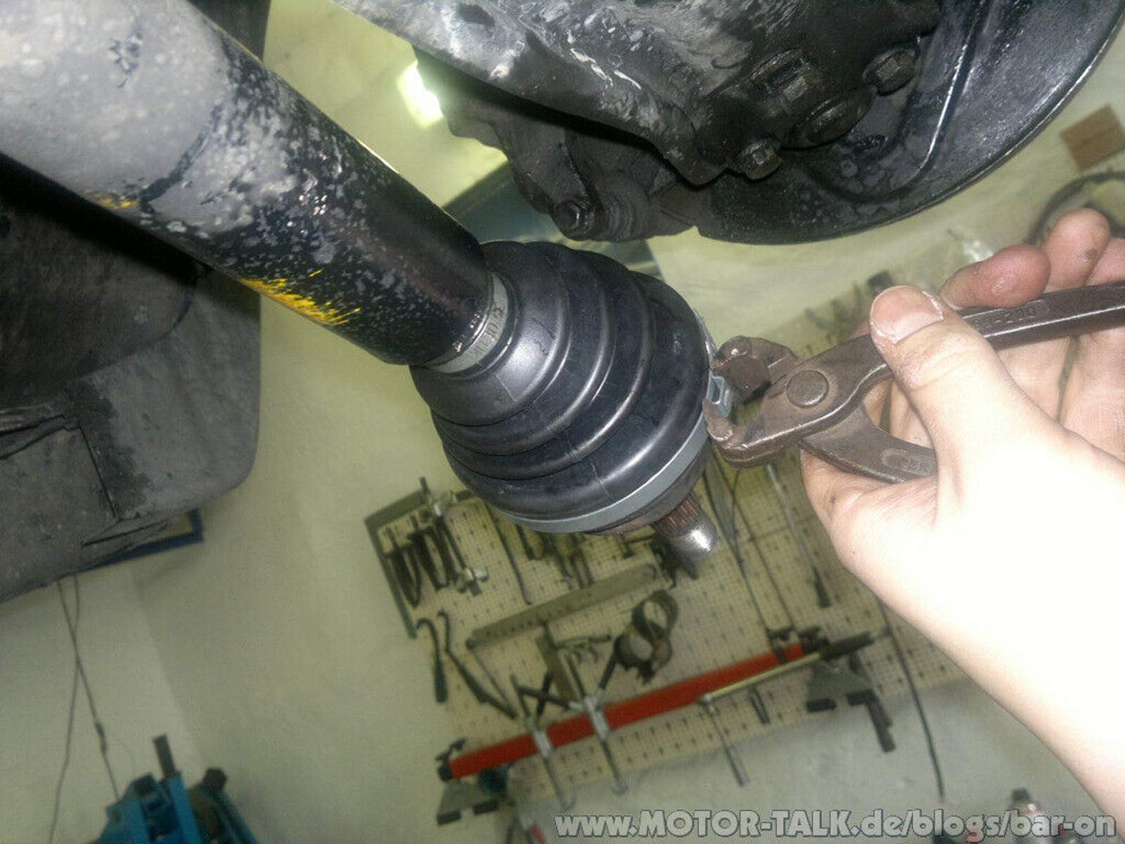

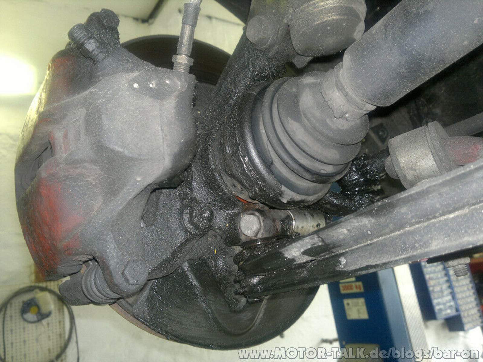

Achja, außerdem konnten wir am Freitag noch mein kleines Antriebswellenmanschettenproblem lösen:

Mon May 23 00:23:36 CEST 2011    |    Edition82
ich wurde nicht namentlich erwähnt? kann ich nicht gutheißen:D
fand die stoßstange zwar erstmal gewöhnungsbedürftig, aber auf den bildern jetzt kommt's gut rüber:)
Mon May 23 00:24:34 CEST 2011    |    Trennschleifer134695
Net schlecht, steht ihm gut.
Aber:
Mit dem Endtopf muss dringend was Passieren.
Der Passt absolut nicht ins Bild.
Für mich Persönlich würde ich noch die Breiten Plastik Verbreiterungen drannmachen
Mon May 23 00:26:10 CEST 2011    |    Edition82
vorne hat er ja die breiten verbreiterungen..hinten zwar nicht, aber da ist der unterschied zwischen denen des G60 und den normalen wirklich minimal. das ist nichtmal 1cm.
edit: den endtopf mag ich auch nicht sooo sehr;)

...bis auf das der Pott ein bischen zu tief hängt, kann ich nix negatives erkennen :D;) ...ausser....., dass der Baron offensichtlich auch gerne den Auspuff tieferlegt :D
Mon May 23 00:43:06 CEST 2011    |    SerialChilla
Immerhin hängt er gerade... und hält (dank Benz-Gummis) ;)
