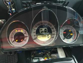

schwarz/weiß KI
Schwarz/weiß KI
Nach langem mal was neues.
Die Hardware hatte ich schon lange liegen, hatte aber wenig Zeit zum Experimentieren.

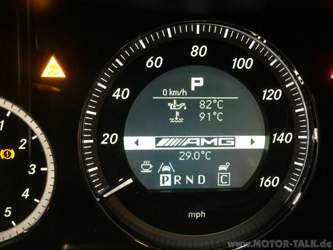

Nun auch bei mir das AMG Menü in allen KIs (IC204) von Mercedes.
Und die Diesel Vorglühkontrolleuchte funktioniert wieder wie sie soll trotz AMG Menü.
Natürlich wird das ganze über die OBD Dose gemacht und es muss weder das KI ausgebaut werden noch wird es zerlegt oder gelötet.
Überprüfung des Stoftwarestand
Anleitung
Anfragen per Mail oder iMessage an Benzsport@me.com oder WhatsApp an +49 157 51749233.

Ein Nachteil.
Beim Diesel Tacho ist die Vorglühkontrollleuchte zwar noch vorhanden aber funktioniert nicht mehr als diese.
Ebenso beim Benzin Tacho ist dann die CNG Leuchte aktiv.
Nach dem Start des Motors gehen die leuchten aus.
Geschuldet dem AMG Menü da das AMG Tacho einen anderen Aufbau hat.
Fri Jul 31 17:57:01 CEST 2015    |    benzsport
Hier noch mal im direkten Vergleich.
