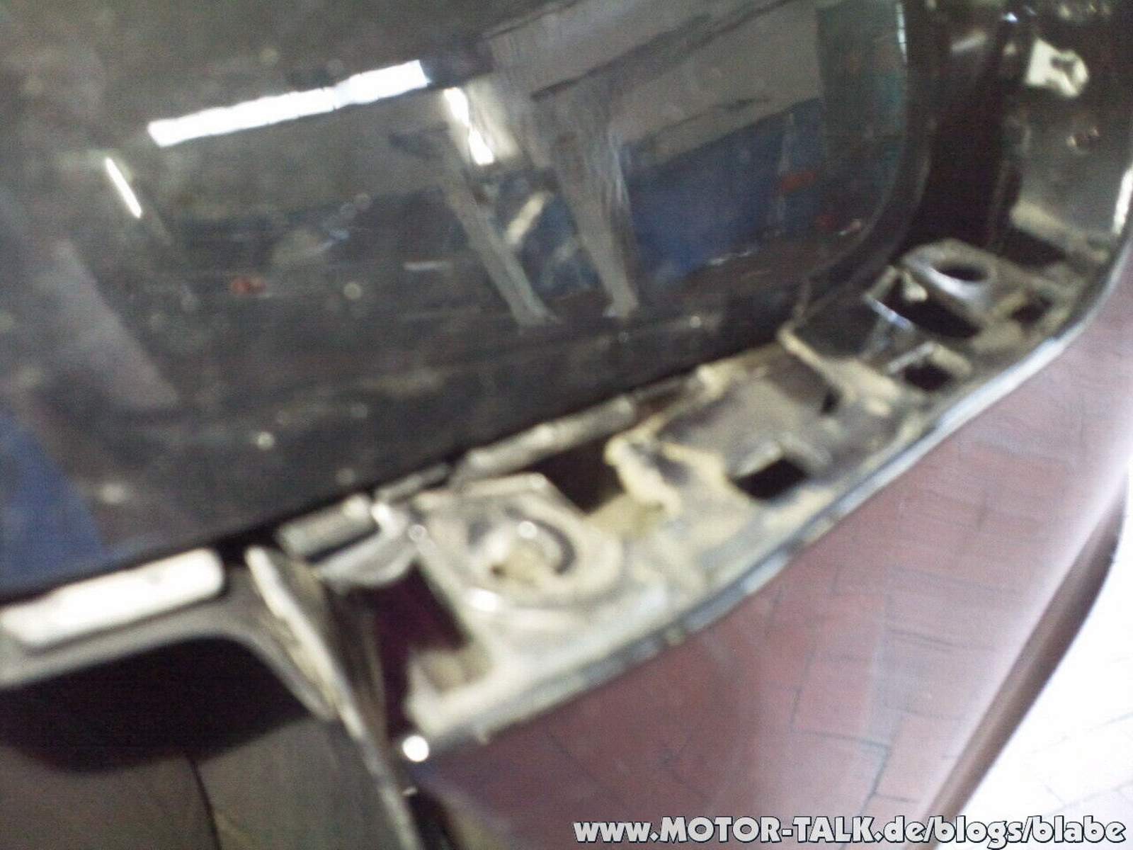

Wie sind wir vorgegangen:
Als erstes haben wir uns in FFM eine Hobbywerkstatt mit Hebebühne gesucht. Damit ist es einfacher, an die vielen Schrauben an der Unterseite der Schürze zu gelangen. Und damit haben wird dann auch gestartet: Also Wagen hochgepumpt und dann erstmal alle Schrauben an der Unterseite (Torx + Kreuzschlitz) entfernt.
Danach in den Radhäusern von der Plastikabdeckung die Torx-Schrauben entfernt. Man muss die Räder nicht abnehmen, geht auch so wenn man sie einlenkt.
Wichtig sind hier zwei weitere "versteckte" Schrauben. Als erstes eine, die vertikal direkt an der Spalte zwischen Schürze und Kotflügel verbaut ist. Zu finden hinter der Radhausabdeckung an der äußeren Seite.
Noch ein wenig weiter drin, unter dem Scheinwerfer, versteckt sich eine 6-Kant-Schraube (10er Ratsche hilft). Diese muss auch (natürlich auf beiden Seiten) rausgeschraubt werden.
Danach die größeren Torx-Schrauben oben am Grill entfernt.
Jetzt nur noch an den Seiten die Schürze etwas rausziehen (ist geklipst). Ca. bis zum Anfang des Scheinwerfers. Dann kann man die Frontschürze nach vorne ziehen. Jetzt noch die Nebler abklemmen (nach unten rausziehen) und man hat die Front in der Hand. Am besten mit zwei Personen vorgehen.
Mit dem Entfernen des Grills haben wir uns ehrlich gesagt etwas schwer getan. Als erstes haben wir mit einem Kreuzschlitzdreher die normalen Schrauben entfernt. Allerdings war der Grill oben, an den Seiten noch geklipst. Das war etwas fummelig (ehrlich gesagt, hat es uns in den Wahnsinn getrieben). Man muss die Klips an der Oberseite nach innen drücken, damit man die Seiten des Grill von der Front abnehmen kann.
Irgendwann haben wir es kapiert und dann gings problemlos ;)
Also neuen Grill rein, geklipst und festgeschraubt.
Die Front wieder angehängt, an den Seiten eingeklipst und alle Schrauben wieder reingedreht. Es hilft wenn man sich kleine "Schraubenstapel" macht und sich merkt, welche Schrauben wo rein gehören!
Wichtig ist, dass die Unterseite der Front wieder anständig "verzahnt" wird.
Tutti completto haben wir nur zwei Stunden gebraucht!
