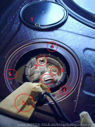

Eine Schritt für Schritt Anleitung zum Ausbau der Benzinpumpe meines Audi 80 B4 mit ABT Motor (66kW).
Vorarbeiten:
- Zigarette aus! Im Auto wird nicht geraucht :eek:
- Kofferraumteppich raus
- für ordentlich Licht sorgen
- sauber arbeiten!
Bild 1Bild 1 1. Die 3 Schrauben entfernen und Deckel abnehmen.
2. Schlauch lösen. Schraube rausdrehen und auf kleine Dichtung achten!
3. Schlauch lösen. Schlauchbinder lockern. Schlauch abziehen.
4. Stecker abziehen. Dazu die zwei kleinen Ösen vom Stecker leicht und behutsam zur Seite drücken und Stecker abnehmen. Beim abnehmen auf die Gummidichtung achten.
5. Alles was nun gelöst wurde am Rand fixieren, das es nicht stört!

Mon May 09 21:08:10 CEST 2011    |    corrosion
Nice work!
Vielleicht ist es erwähnenswert, das die Kontaktklemen überprüft werden sollten.
Ich hatte es an beiden Autos, das der Pluspol, also die große Klemme, brach.
Weiterhin hab ich ein Stück abgebrochene Klemme im Tank gefunden, also passierte es vorher schon einmal.
Im Zweifelsfall einfach anlöten.
