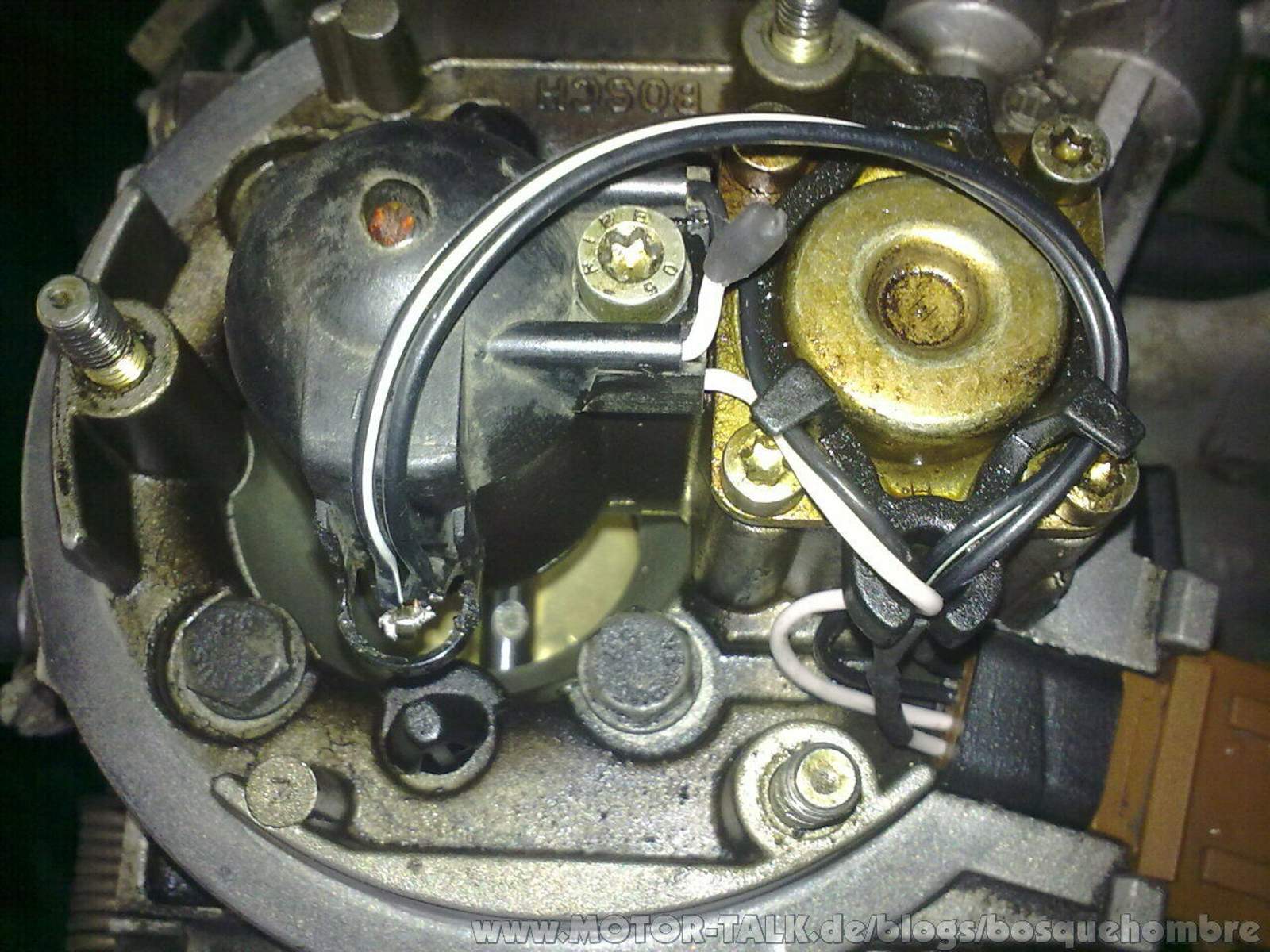

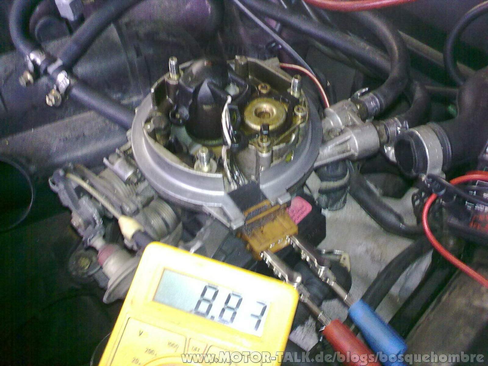

nachdem ich bei einer Motorrauminspektion einen erstaunlich hohen Widerstandswert des Ansauglufttemperaturgebers gemessen hatte wollte ich der Sache einmal näher auf den Grund gehen.
Die ersten Schritte waren also klar. Abmontieren des Luftfiltergehäuses um an den Stecker des Gebers und der Einspritzdüse zu gelangen.
Zwischen Pin 1 und Pin 4 des Steckers sollte je nach Temperatur ein bestimmer Widerstandswert meßbar sein. Diese Abhängigkeiten findet ihr hier.
Bild 1Bild 1
Also Luftfilter abgebaut, Messgerät angesteckt und siehe da ... 8,8 kOhm. Eindeutig zuviel für diese Temperatur (ca. 20°C Motor war abgekühlt).

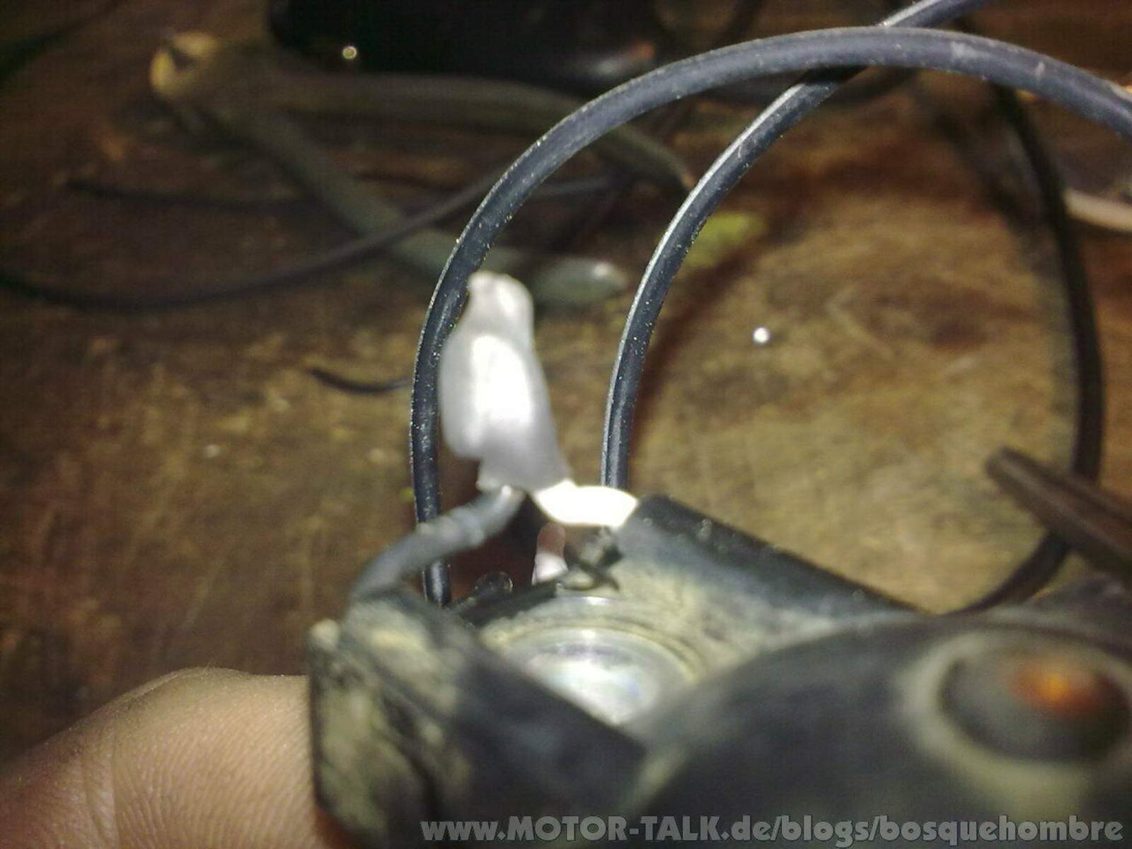

Bild 2Bild 2

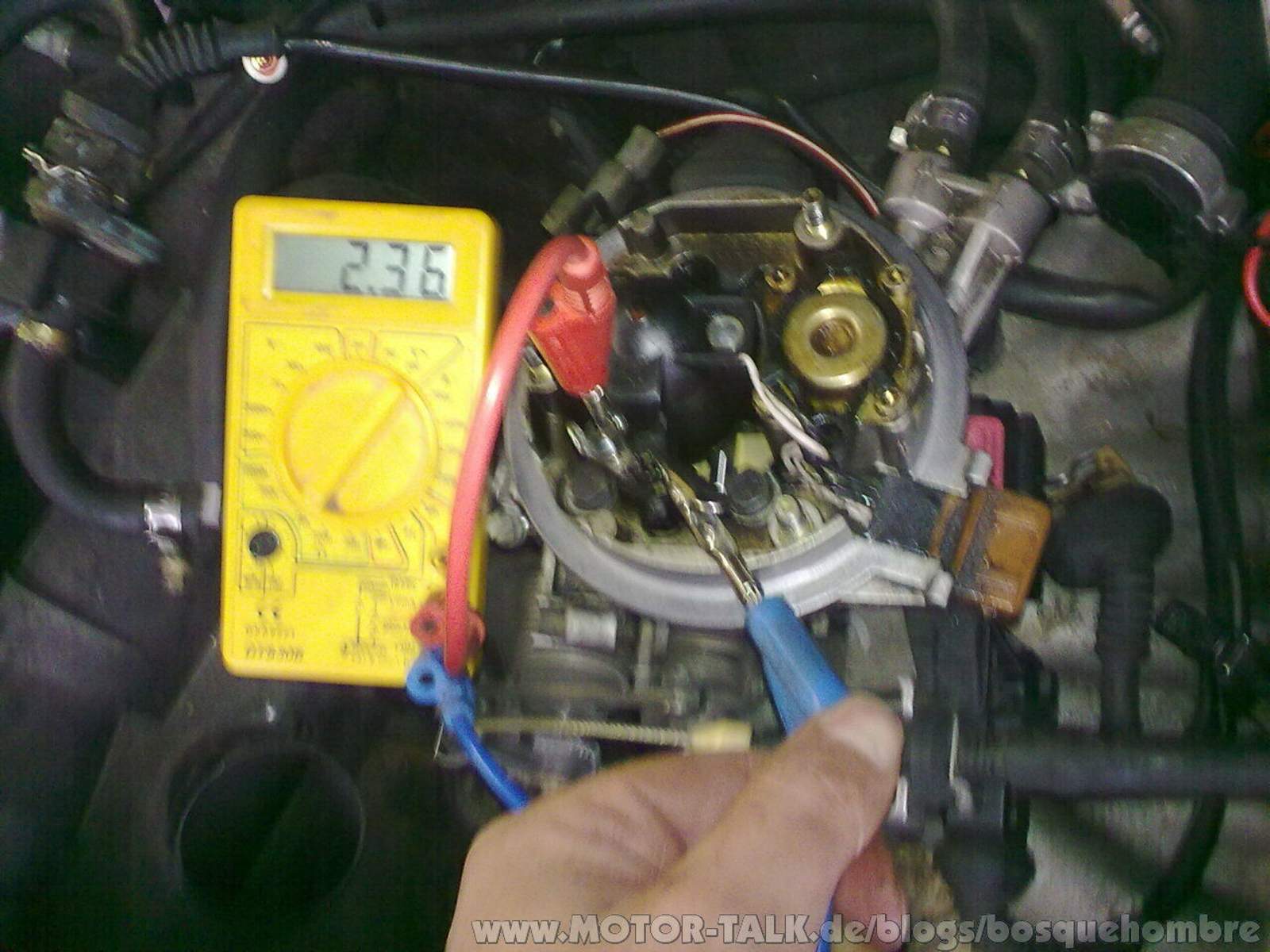

Die nächste Messung erfolgt direkt am Temperaturgeber und siehe da ... 2,3 kOhm. Völlig in Ordnung. Der Fehler ist also eindeutig zwischen den Pins und dem Geber selbst zu suchen.

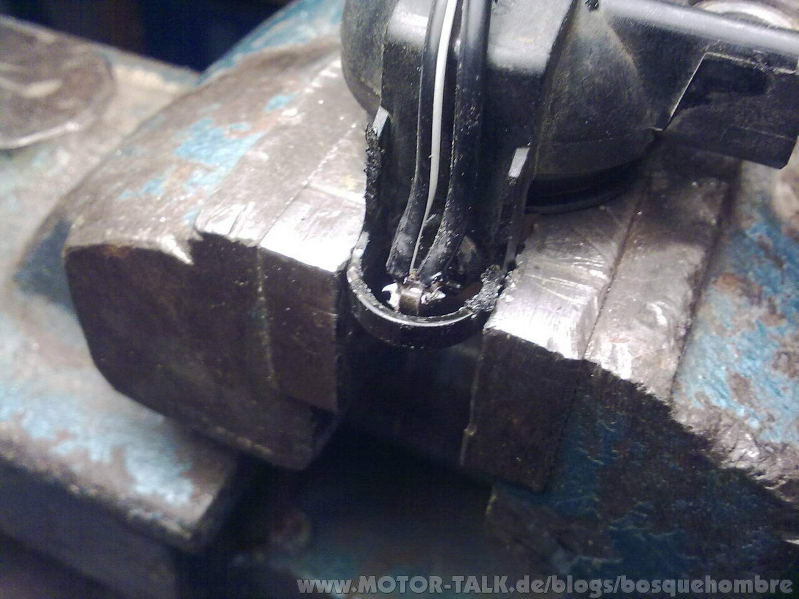

Bild 3Bild 3

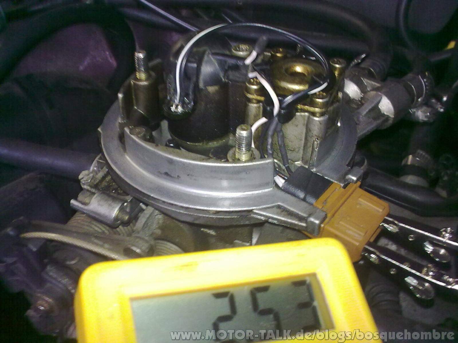

Zur genaueren Diagnose und besseren Arbeitsverhältnissen ist es von Vorteil den Geber auszubauen. Dazu einfach die Schraube auf der Einspritzeinheit herrausdrehen und das Gehäuse nach oben abnehmen. Am Stecker noch links und rechts die Klammern einwenig nach unten drücken und den Stecker nach vorn rausziehen. Auch hier natürlich Vorsicht walten lassen, da es schon sein kann das das Platik nach den Jahren einwenig Spröde geworden ist und schnell wegbrechen kann.
Bild 4Bild 4

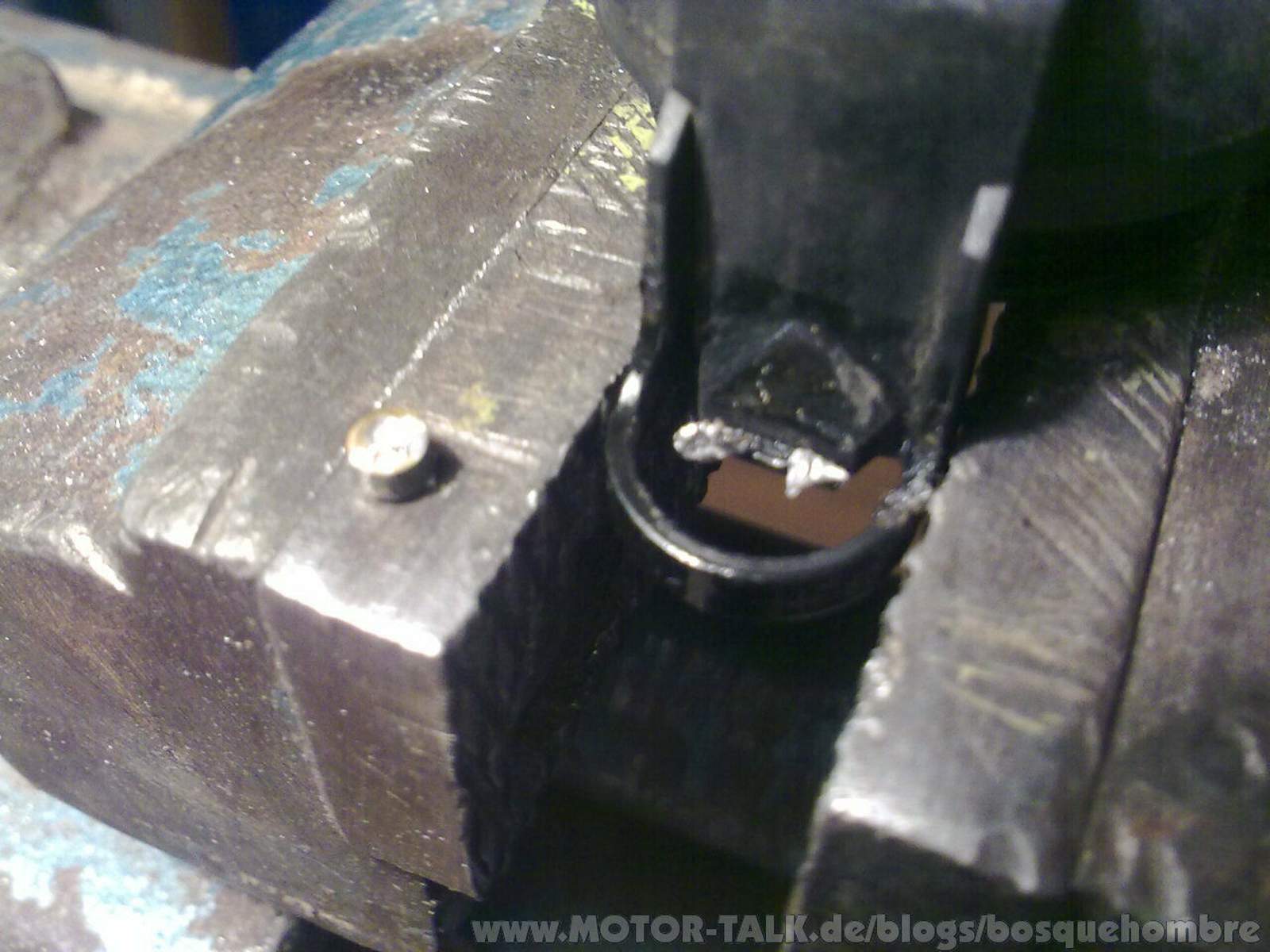

Hier der ausgebaute Geber. Nocheinmal kurz im ausgebauten Zustand gemessen und siehe da ... aufeinmal zeigt der Geber die richtigen Werte an den Pins 1 und 4. Nun habe ich einen Test gemacht und den Geber langsam bis auf 60°C erwärmt ... und siehe da, ab ca. 40°C ändert der Geber sehr schnell seine Widerstandswerte wie er lustig ist. Mal 600Ohm, dann 15kOhm, dann wieder 1,5kOhm, dann unendlich, vollkommen ohne logischen Zusammenhang. Eigentlich sollte der Widerstand bei steigender Temperatur, stetig fallen. Dies tat er wie gesagt nicht!
Bild 5Bild 5

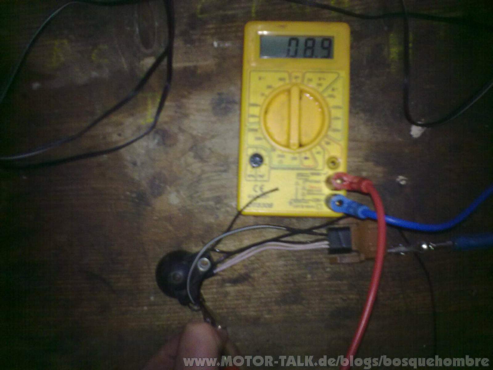

Nun habe ich mir den Geber einfach mal in den Schraubstock eingespannt und den NTC Widerstand ausgelötet um ihn einzeln zu messen. Aber koordiniert eure Bewegungen und haltet immer ein Auge auf den NTC. Er ist wirklich verdammt klein!
Bild 6Bild 6
Zwei Kabel dran gelötet und eine erneute Messung bis auf 60°C. Diesmal blieben die Widerstandswerte zu jeder Zeit im Rahmen. Sie fielen also genau nach der oben angegebenen Tabelle. Der Fehler war also zwischen den Pins und der Stelle wo der NTC eingelötet war, zu suchen. Allerdings kann man die Fehlersuche auch umgehen und direkt zwei Kabel anlöten und diese dann zu denn Pins führen.

Hier ein Bild mit dem neuen Widerstand des Kabels zwischen Geber und Pin 4. Nur 0,4Ohm.
Bild 9Bild 9
Hier ein Bild der noch intakten alten Verbindung zwischen Geber und Pin 1. 8,9Ohm! Für ca. 10cm Kuperkabel schon ein beachtlicher Wert! Also auch das Kabel gekappt und direkt an Geber angelötet. Verbindung mit Schrumpfschlauch isolieren!
