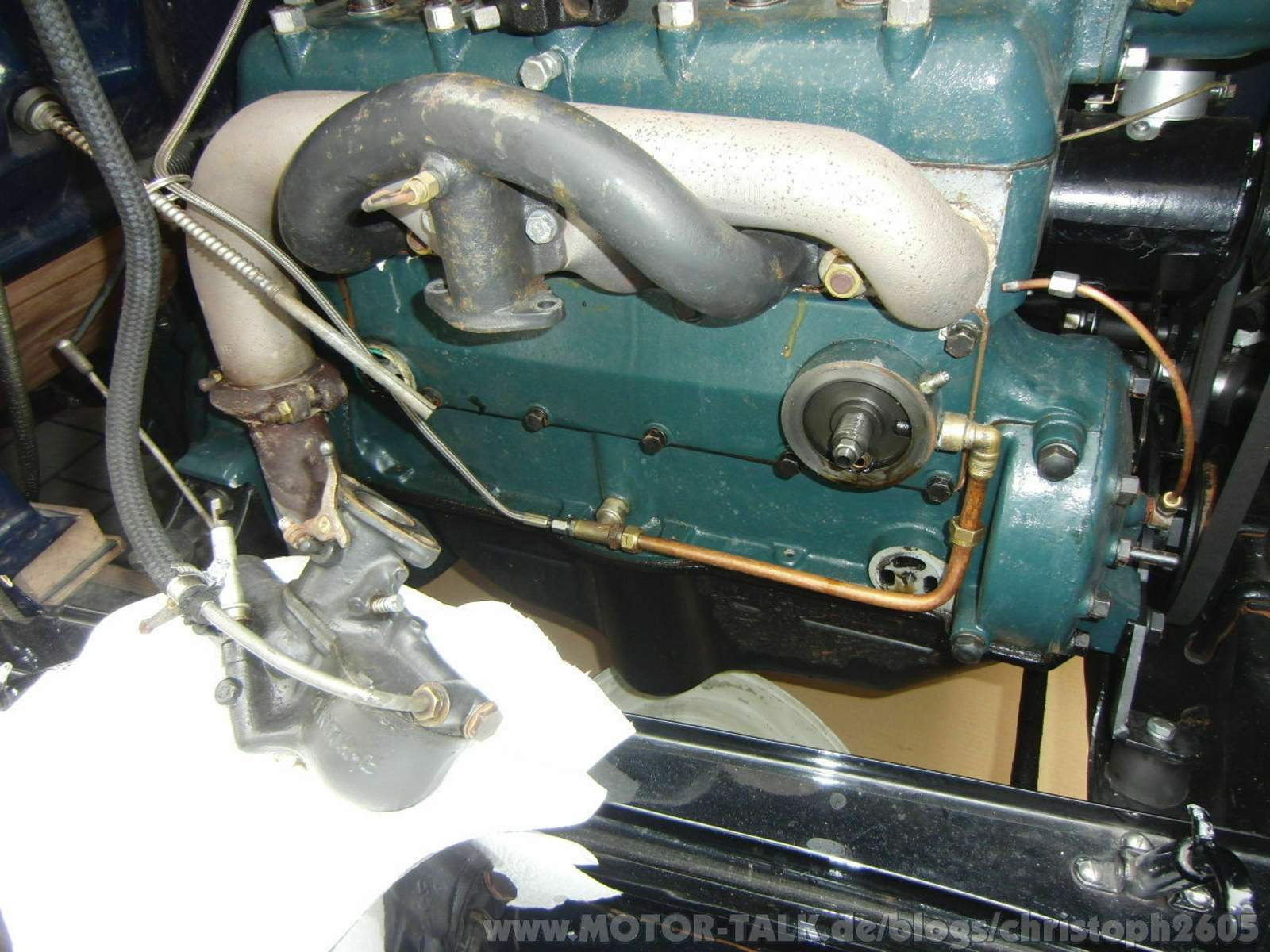

Das ging so schnell, dass ich tatsächlich die Ventile noch angegangen bin.
Stehende Ventile sind etwas aufwendiger
Vorkriegsautos haben nämlich oben meist nur nen Deckel...
Da sind die Ventile neben dem Motor (direkt über der herumliegenden Nockenwelle)
Also ...

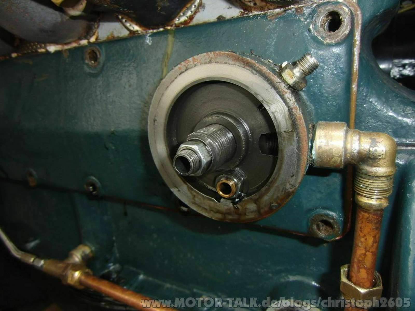

Vergaser abmontieren
Ölfilter und Ölleitungen abmontieren.
Ventil-Gallerie aufschrauben (4 Schrauben oben, 6 unten)
Nachdem Alles los war, ging der Deckel natürlich trotzdem nicht ab.
Da muß irgendein Hirsch (hüstel – wo ist die Sonnenbrille) unmengen
an Dichtungssilikon druntergeschmiert haben.
Ausserdem ist die Verschraubung vom Öl-Filtergehäuse mit in den Deckel
integriert und solange man die Leitungen zum Filter nicht losschraubt wird
auch der Deckel nicht runterwollen.

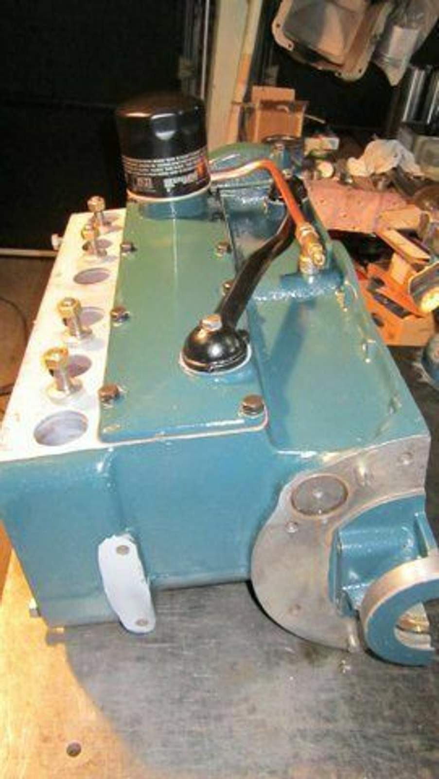

wg Ölfilter
Du glaubst garnicht wie ich mich gewundert hab, als da plötzlich so ein
Ölfilter-Anschluß am Motor war … :eek:
Natürlich hast Du völlig recht und diese Patronenlösung gab es 1929 noch nicht.
(1929 gab es übrigens auch noch keine Kreutz-Schlitz-Schrauben)
Diese Autos hatten im Original garkeinen Ölfilter.
Entsprechend war ALLE 500 Meilen (800km) ein Ölwechsel (5 Liter) fällig
Wir legen pro Jahr etwa 10`000km mit diesem Auto zurück
( entsprechend ca 12 Ölwechsel pro Jahr)
Weil ich das nicht will und nicht Rockefeller heiße, hab ich meinen aktuellen Motor leicht abgeändert
http://www.snydersantiqueauto.com/1468
Es ist schön, mit einem Auto unterwegs zu sein, wo es alle-Nötigen- und auch
alle-Unnötigen-Teile neu zu kaufen gibt.
Ich will mit dem Auto fahren und da muß ich mir gefallen lassen, dass
da vereinzelt NICHT-Original-Teile zu erkennen sind.

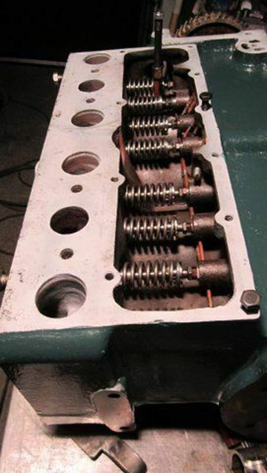

@Provaider
Oh – noch ne Abweichung – Bei meinem Motor kann man die Ventile einstellen.
Beim Original konnte man das nicht !!!!
Wie ging das denn?
Ganz einfach
Man hat (schon im Werk) Ventile bekommen die tendenziell zu lang waren.
Die hat man in den Motor reinfallen lassen und geschaut ob die „Ventil-Spiel“ hatten .
Wenn nicht, hat man den Ventilschaft so abgeschliffen, bis das gepasst hat.
Eingebaut – gefahren – fertig.
Damals gab es noch kein Blei im Benzin.
Im Fahrbetrieb haben sich die Ventil-sitze also in den Block „eingegraben“
(Bei stehenden Ventilen ist da VIEL Fleisch im Block und die Ventile können sich weit eingraben)
Zu kurz konnten die Ventile also nicht werden ; sondern nur zu lang.
Wenn die Leistung nachließ, hat man die Ventile wieder ausgebaut und wieder abgeschliffen.
