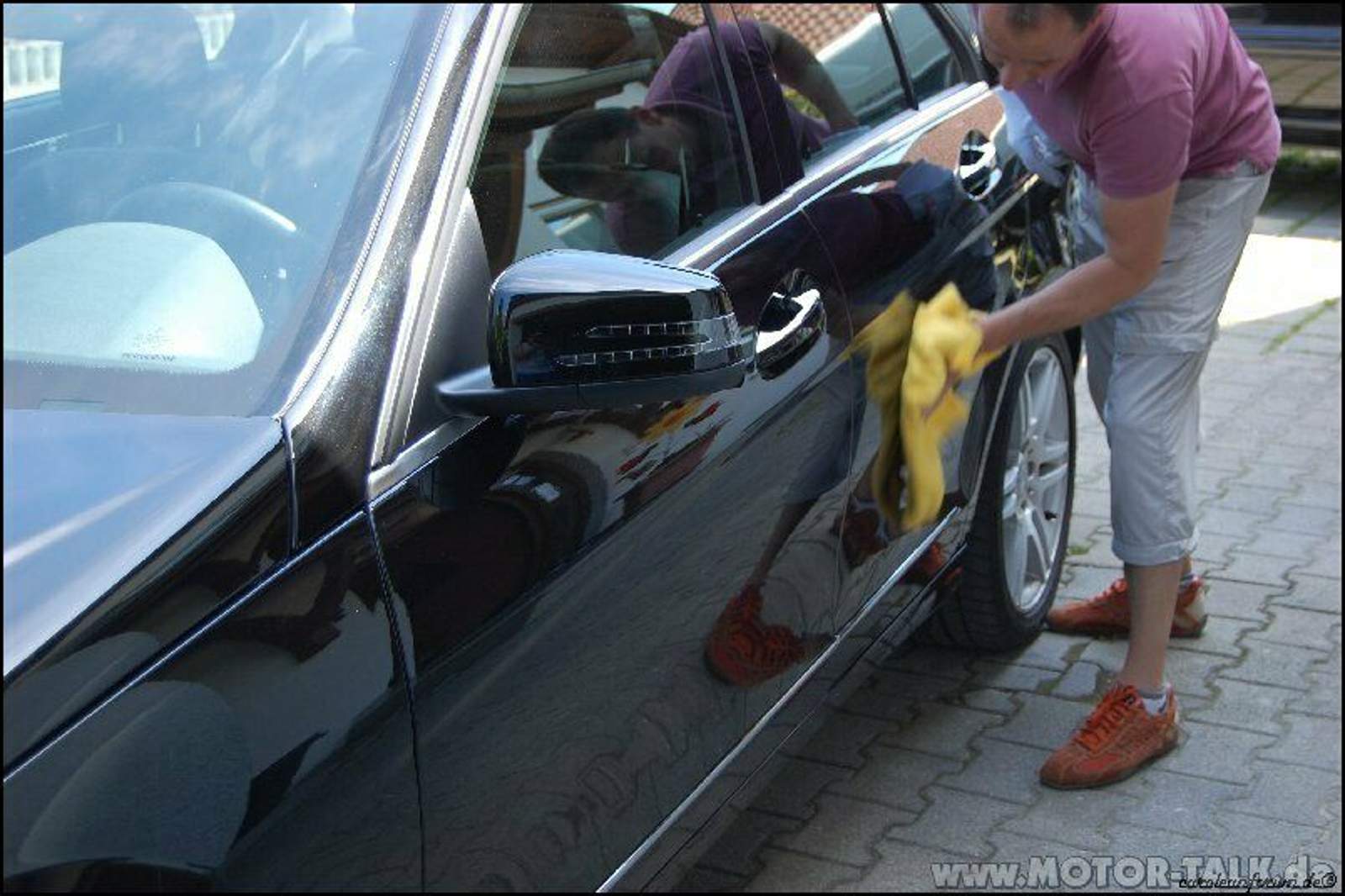

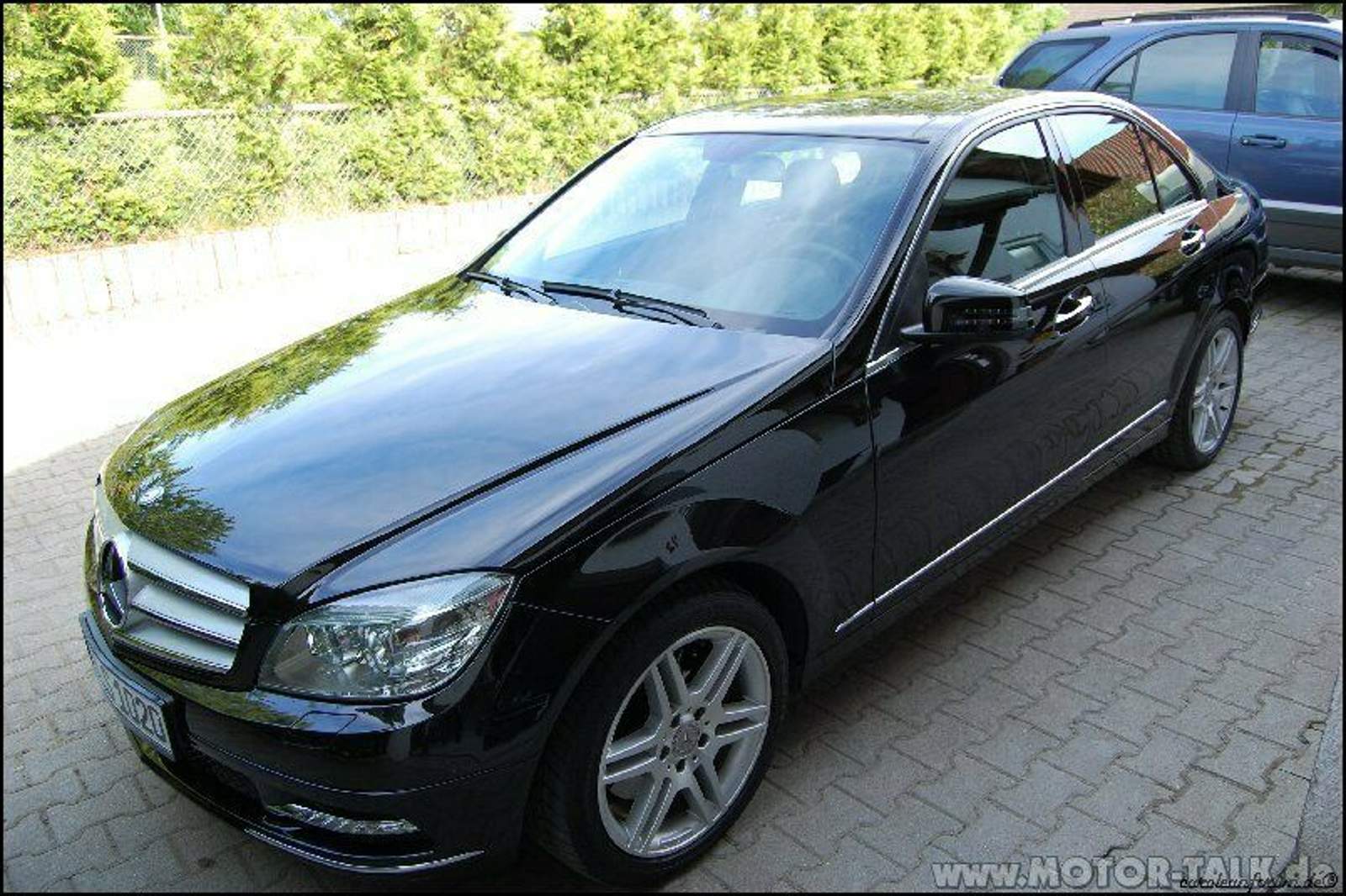

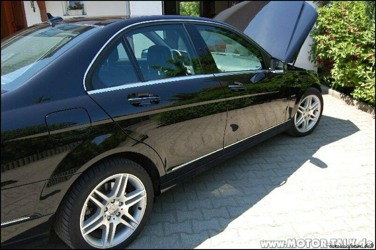

nach den letzten schlechten Tagen bin ich auch wieder mal am Start und habe ein versprechen eingelöst bzw. mein Opfer hat endlich mal nachgegeben und stellte sich den Tatsachen :D:D
Hintergrund ist der, das ich letztes Jahr meinem besten Kumpel bei der Fahrzeugbeschaffung mit Rat und Tat zur Seite stand und ihm versprochen habe, das Schwarz mal in einem anderen Glanz da stehen zu lassen :rolleyes:. Somit kann er mir nicht mehr neidisch um meinen schwarzen Lack sein :p.
Somit haben wir uns auf dem Samstag Nachmittag verständigt, da er nur Handwäsche macht und bis dato den Lack gut gepflegt hat. Die vorarbeit mit waschen und kneten wurden von ihm am Vormittag erledigt, so das wir nach Ankunft bei mir gleich loslegen konnten!!

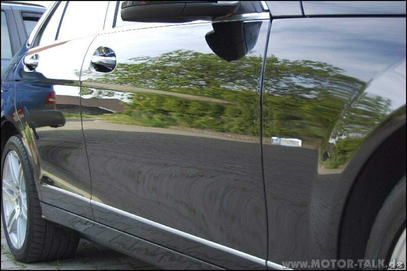

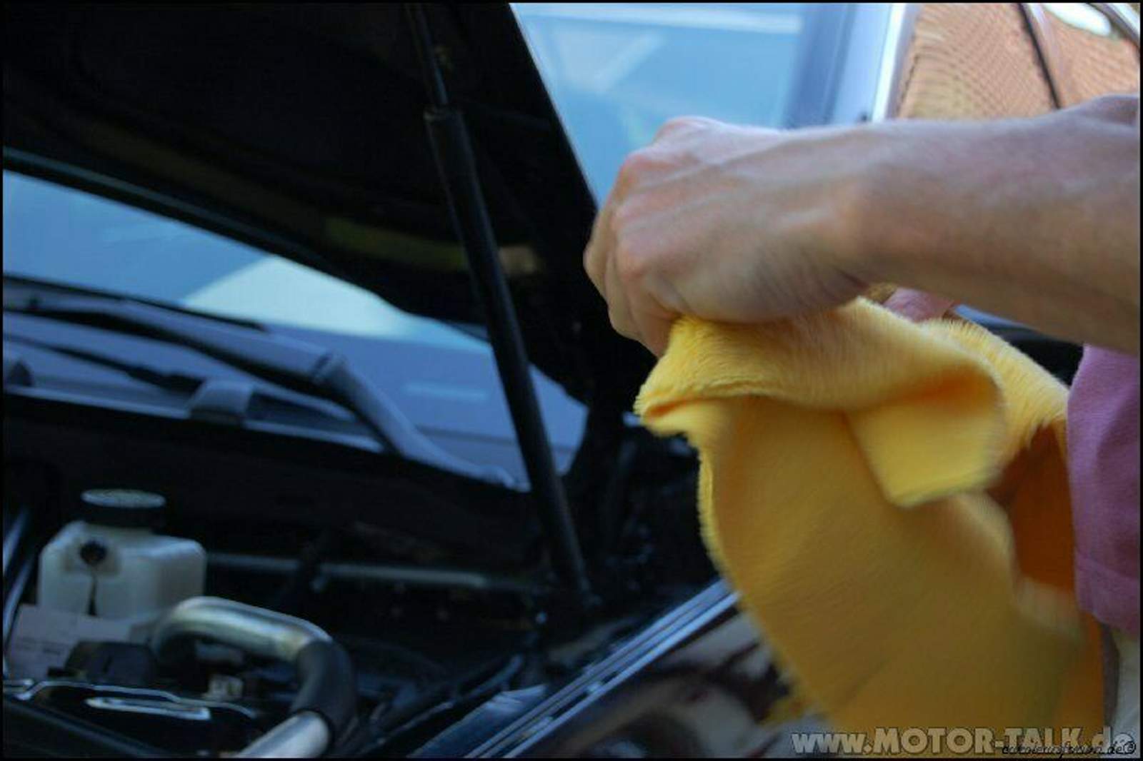

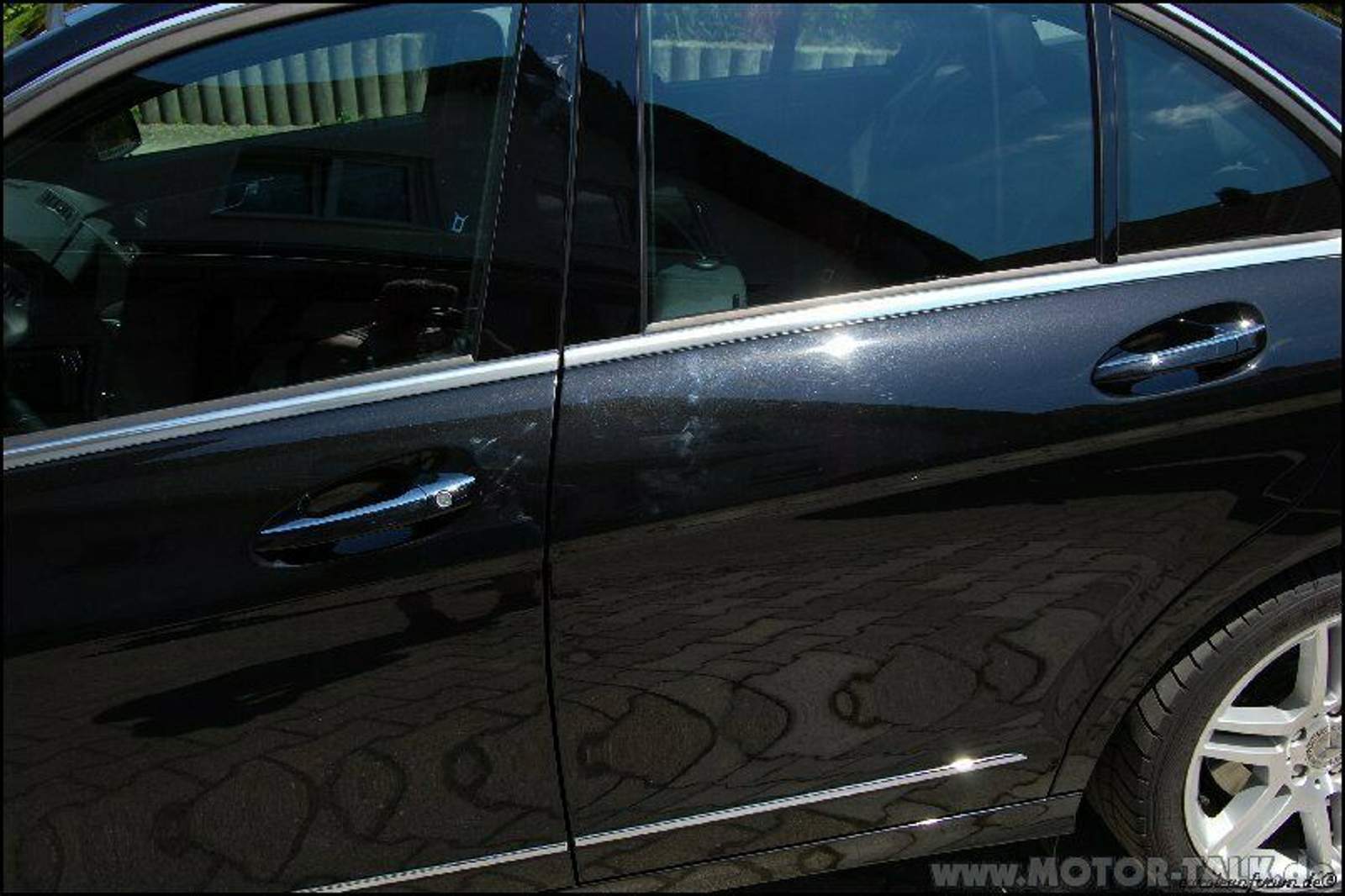

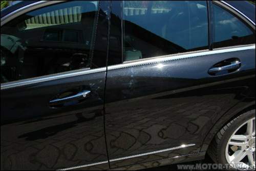

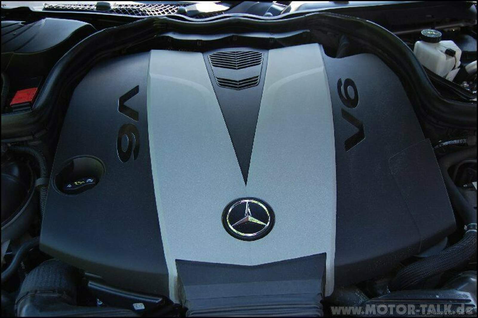

Und das er das alles erledigt hat was ich aufgetragen habe, konnte man am Lackbild ganz gut sehen :eek:. Da der Lack noch recht warm war, haben wir und den Dingen wie Kunststoffpflege und Türrahmen rauspolieren gewidmet.
carclean004carclean004

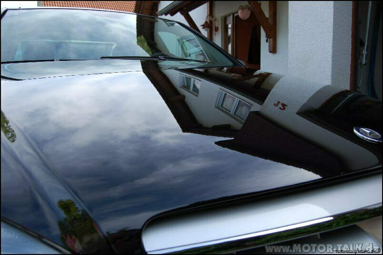

Um es auf den Punkt zu bringen, hier handelt es sich um einen W204 C350 mit Panoramadach.

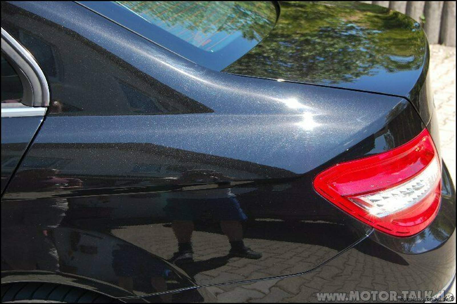

Der Lack weist nur normal Spuren von der Handwäsche auf, also viele Swirls und das ist auch das was ihn gestört hat. Ein Paar kleiner Macken naklar auch, die ich im Zuge der Aktion beseitigt habe.
Wichtig war ihm hier, zu sehen wie ich an die Sache ran gehe und er davon lernen kann. Somit war das agnze auch eine kleine Schulung ;)
carclean006carclean006
Während er sich um das auspolieren der Türrahmen und anderen Stellen kümmerte nach einer Einweisung, hab ich mein Handwerkszeug gerichtet für die Laclpflege. Diesesmal entschied ich mich nur für das arbeiten mit dem Exzenter. Das ollte gut ausreichend sein um die ganzen Swirls in einer guten Kombi weg zu bekommen.
Als Pad hatte ich die Diamond Blau und Orange (siehe Blog Artikel) und als erste Politur die Feinschleifpaste gelb von 3M. Erste Probeläufe bestätigten mir, das auf der Rupes in Stufe 5 mit der Kombi was zu machen ist. Somit wurde erst einmal eine komplette Runde gefahren. Mein Glück dabei war, das Dach brauchte ich nicht zu machen ;)

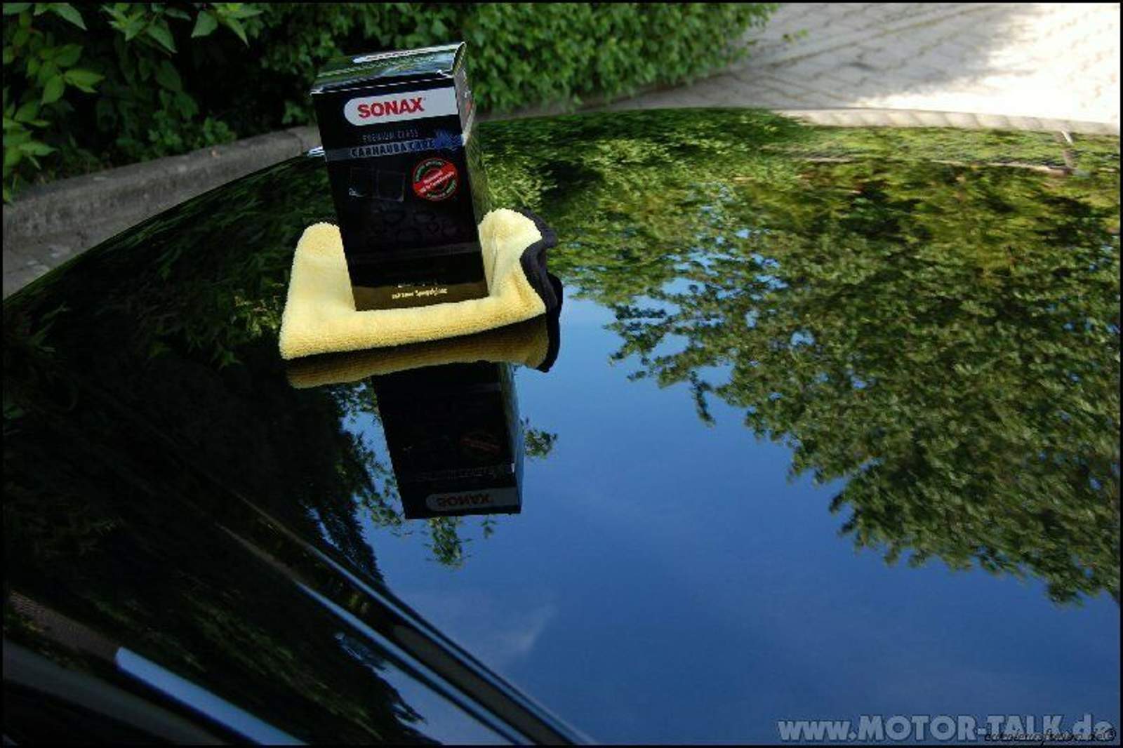

Danach ging es zur eigentliche Sache, warum der Termin bei mir statt fand. Dazu muss ich aber schnell etwas ausholen und zurück Denken.
Er war vor einigen Wochen auf der Tuninig-World Bodensee und hat sich dort etwas umgeschaut, bis er zum Sonax Stand kam und dort die kurzen Höschen gesehen hat bzw. die Damen. Und wie Mann so ist, hat er sich vor lauter Blindheit bekehren lassen und hat eine Dose Wachs gekauft und mir das dann vorgeschwärmt. Naja, die Dose hätte er auch von mir bekommen können, umsonst.
Aber was soll es;)

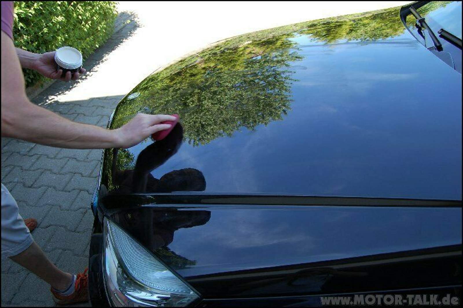

Damit er dann später von dem Produkt nicht enttäuscht sein wird, habe ich ihm den Termin gesetzt und zeige nun "was wie wo" mit dem Wachs gemacht wird am Lack. Nach kurzer Einweisung durfte er selber ran.
carclean008carclean008
carclean009carclean009
carclean010carclean010

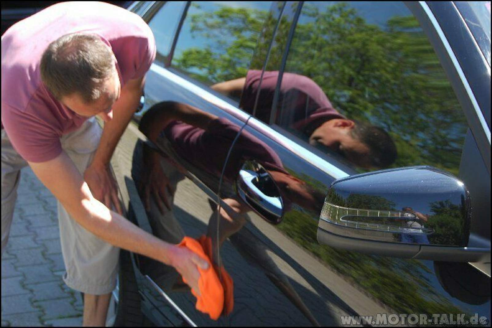

Umgesetzt wurde das was ich gezeigt habe sehr gut und dafür wurde er dann auch später beim auspolieren nach einer Wartezeit belohnt. Übrigens das auspolieren wurde mit ca. 20 Stück Ferry-Bee gemacht :D.

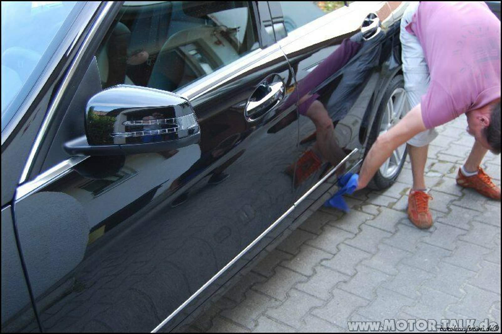

Als das soweit geschehen war. gab es noch den Schwellerbereich der Versiegelt wurde.
carclean011carclean011

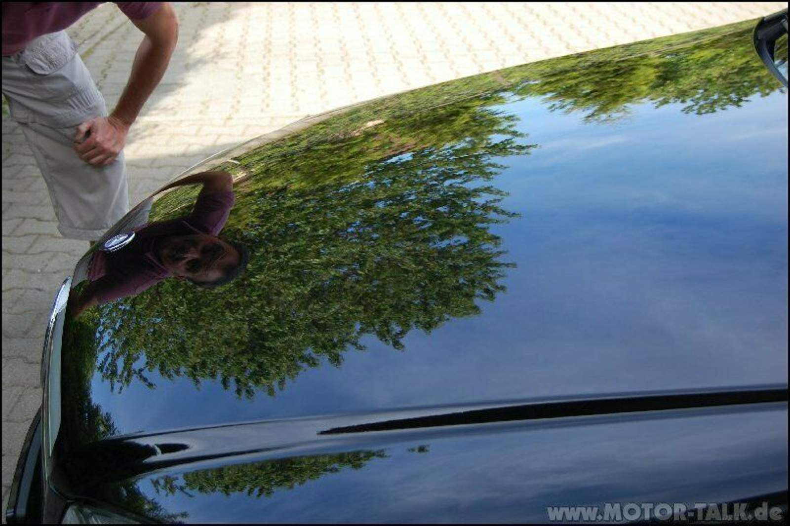

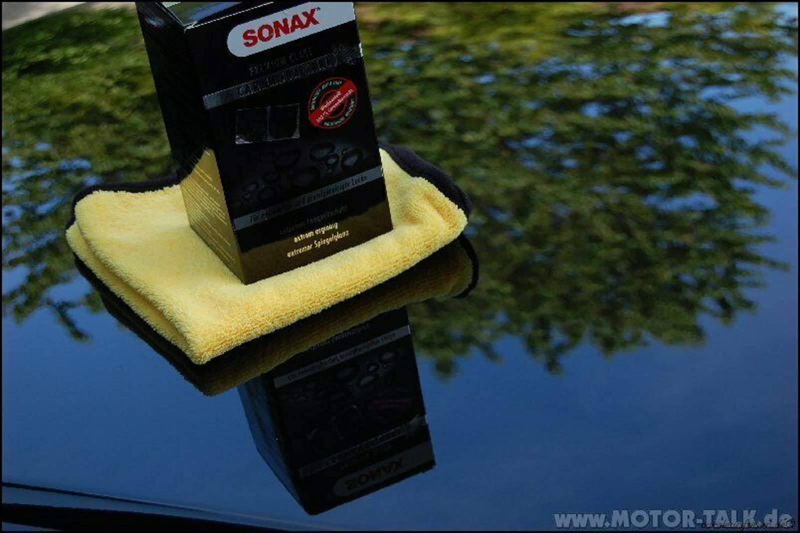

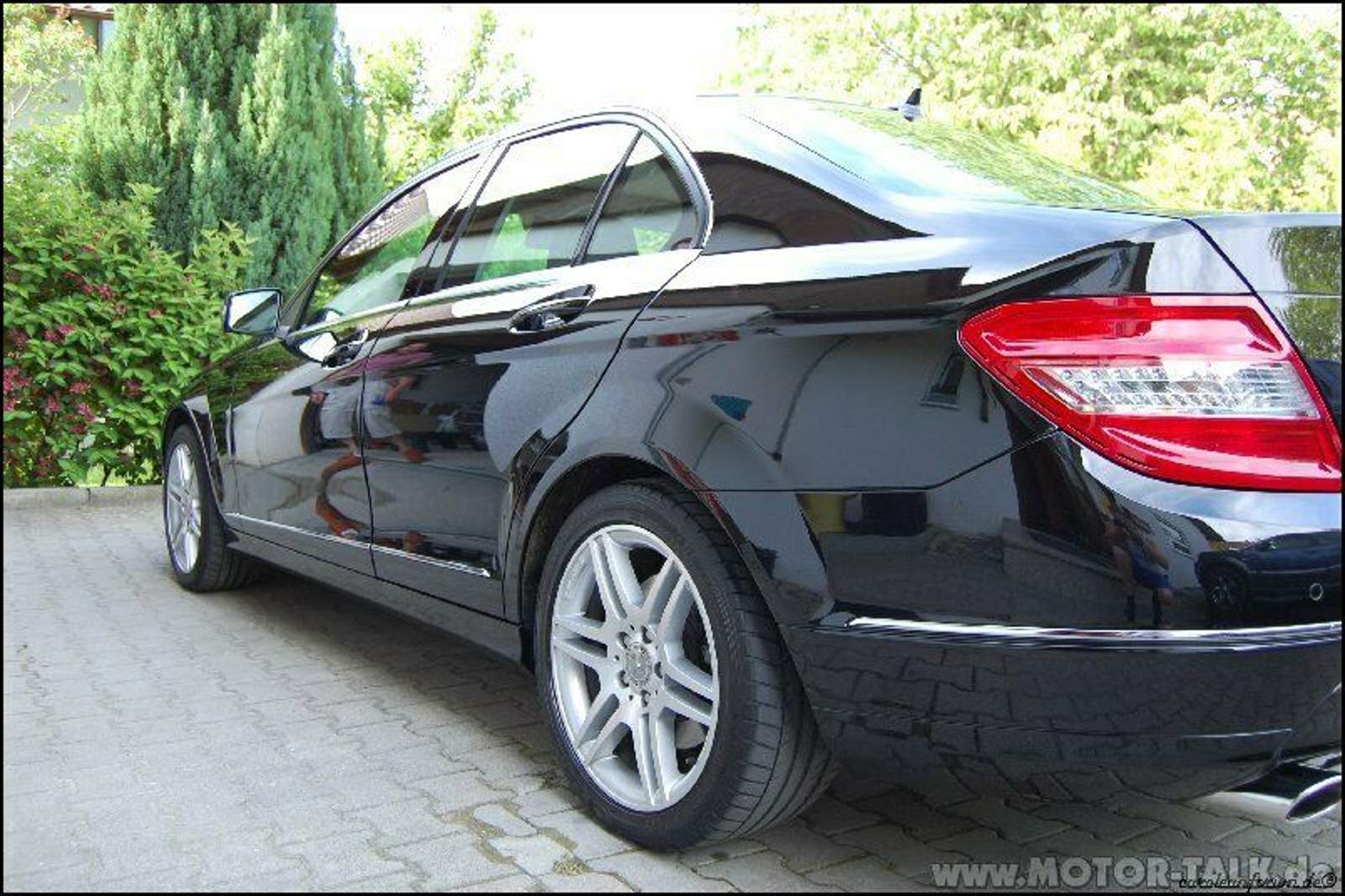

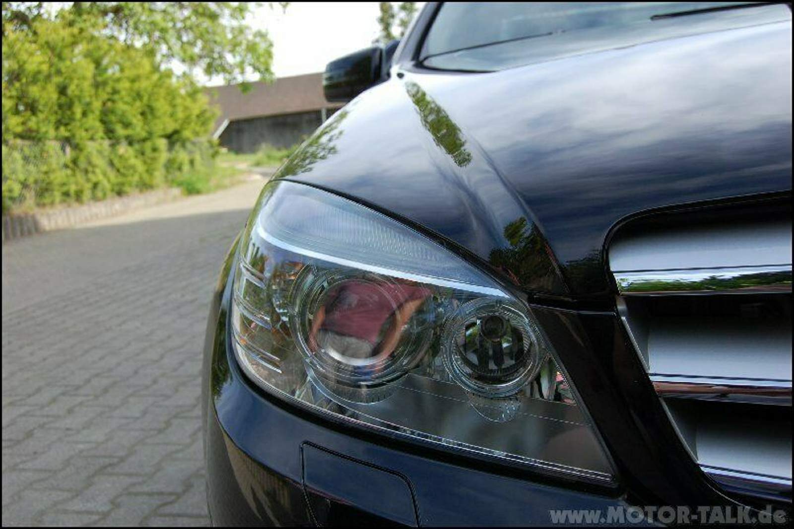

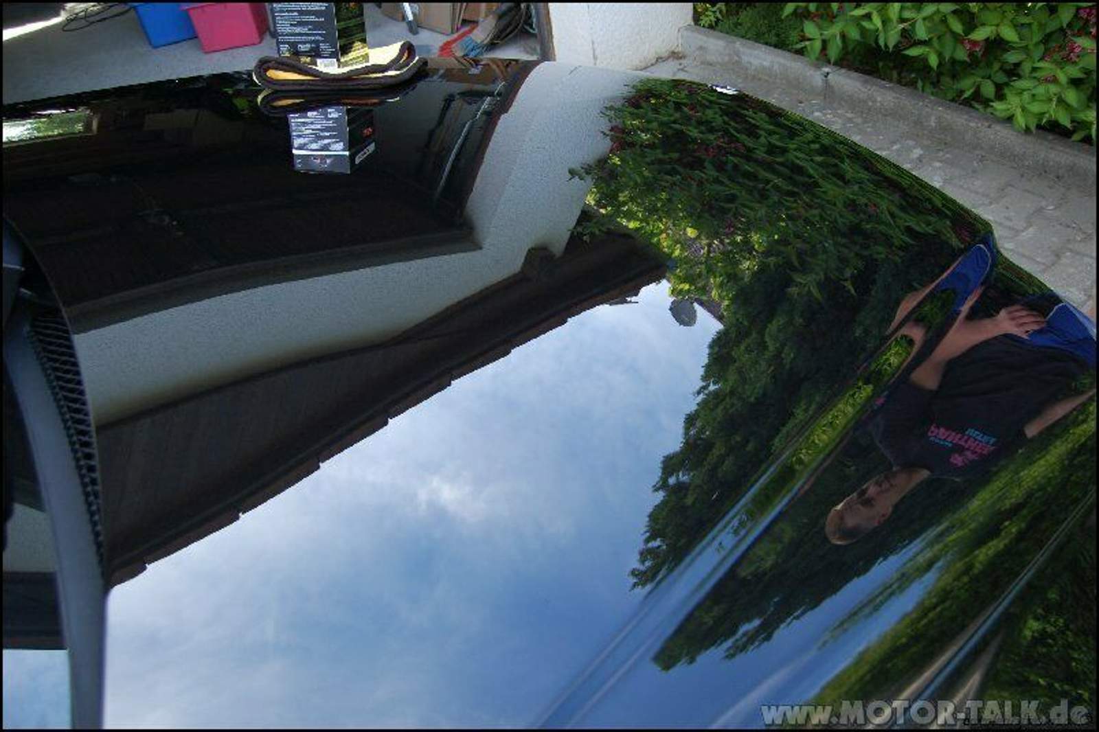

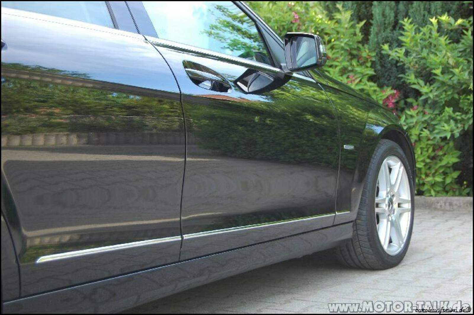

Nun dachte er das alles vorbei ist und der Wagen schön glänzt, aber ohne mich :rolleyes: , da das Wachs jetzt etwas nachgeschwitzt hat, mussten wir noch einen Rund nachpolieren mit den Quick-Slicks und erst jetzt zeigt das Wachs was es in sich hat. Glanz und Glätte wurden immer besser und er kam aus dem Staunen nicht mehr raus :p
carclean012carclean012carclean013carclean013carclean014carclean014carclean015carclean015
carclean016carclean016carclean017carclean017carclean018carclean018carclean019carclean019
Es war jetzt nicht die Große Aufbereitung wie ich das sonst mache, den das hätte der gute nicht ausgehalten. Er war nach den knapp 6 Stunden eh schon fertig und freute sich auf das Weizen nach der Arbeit :D.
Aber er musste zugeben, das es sich gelohnt hat und er auch nun versteht was hinter einer sauberen Autopflege steht!!
Ich selber wusste ja was beim Sonax Wachs raus kommt, wenn die vorarbeit stimmt. Weiters musste er auch zu geben, das er der Meinung war, viel Wachs hilft viel und schützt auch besser :eek::confused:. Naja, den Zahn habe ich ihm gezogen und wir haben die Dose ninimal angekratzt für das wachsen ;).
