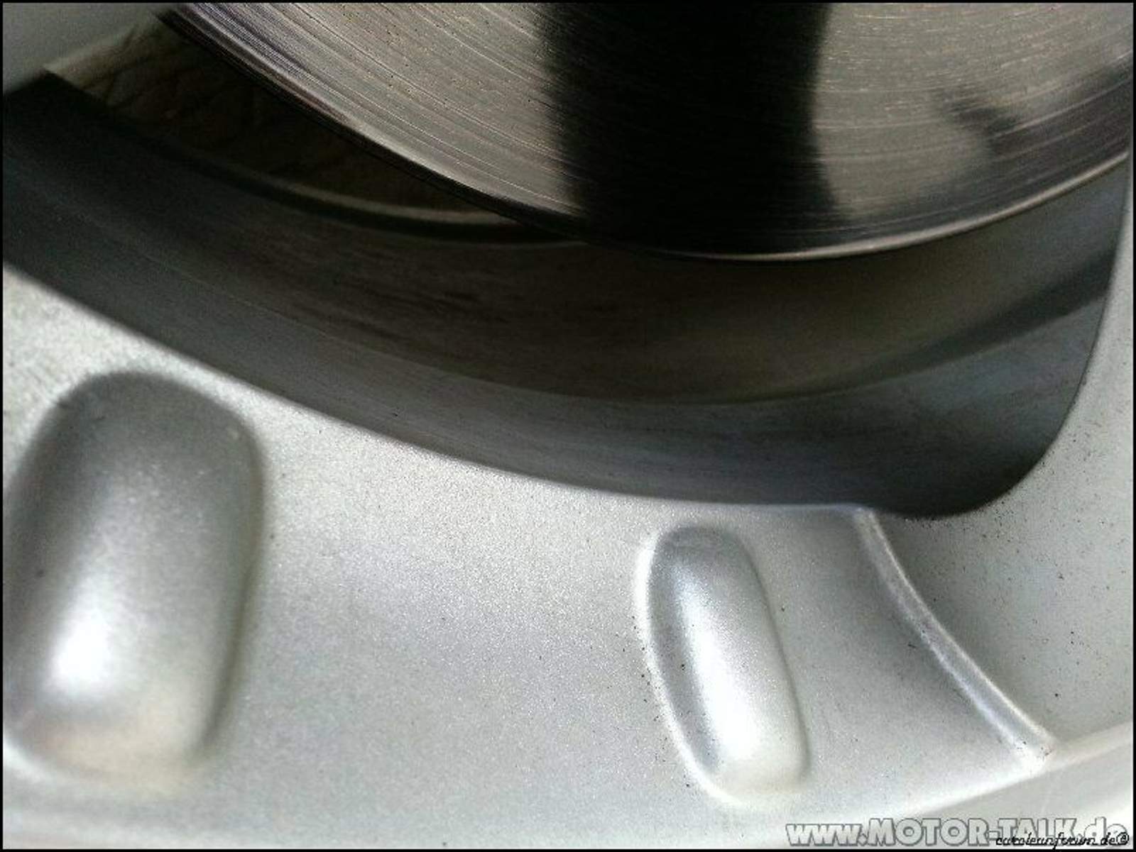

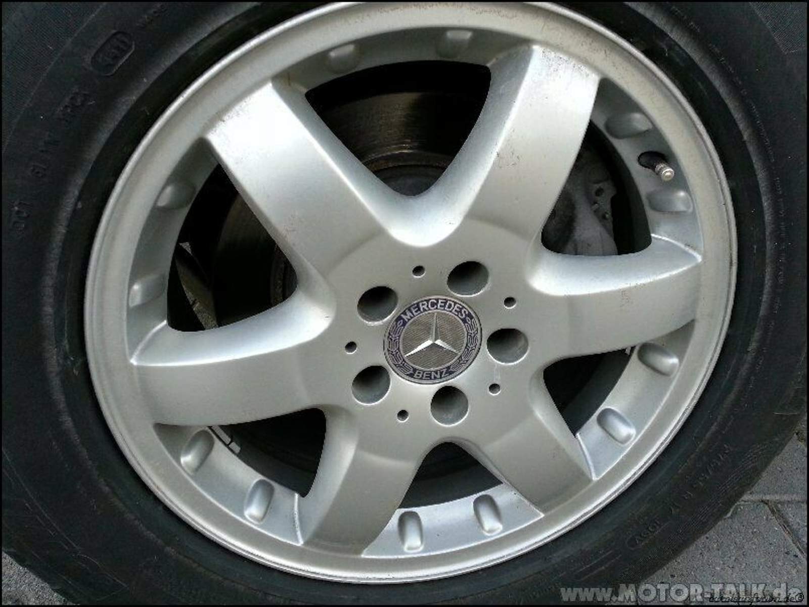

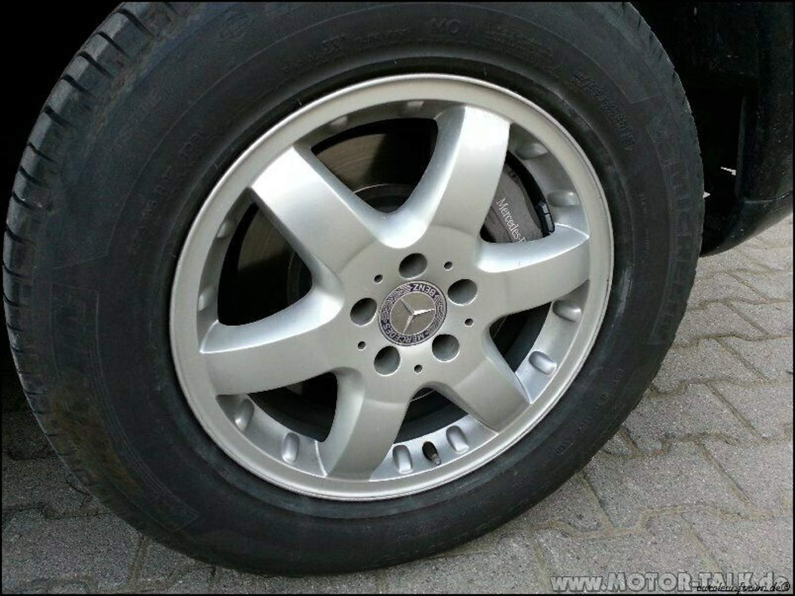

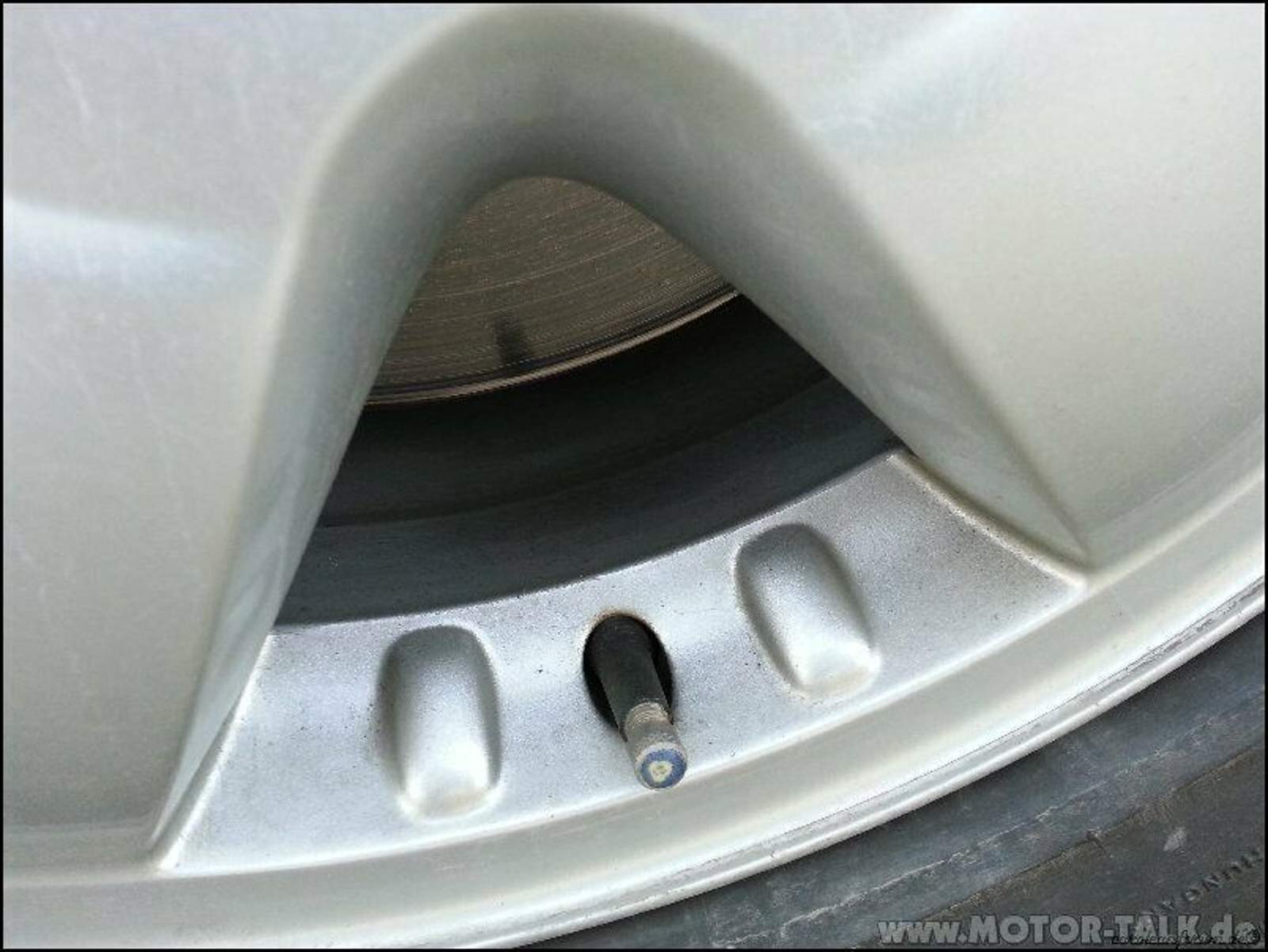

auch das hat etwas mit Fahrzeugpflege bzw. Felgenpflege zu tun ;)
Jeder von euch kennt das leidige Problem mit dem Bremsenstaub und dem schnellen schlechten aussehen jeder Felge. Damit habe ich selber lange zu kämpfen gehabt, bis ich auf die passenden Bremsbeläge von ATE in der Ausführung "Ceramic" gestoßen bin. Klar gibt es auch andere Hersteller, aber dort sollte man dann alles (Bremsscheibe und Beläge/ Klötze) von einem Hersteller einbauen.
Jetzt bei den ATE geht das auch mit der Orginal Bremsscheibe ohne das es Probleme macht.
Auf den Bildern könnt hr meine Felgen sehen die nun gute 1000km hinter sich gebracht haben und noch sehr gut da stehen (Felgen sind zu dem mit dem Swizöl Autobahn versehen und beim Fahrzeug handelt es sich um einem SUV). Bis dato wurden diese auch nicht gewaschen.
Diese Bremsklötze/ Beläge sind zwar etwas teurer in der Anschaffung, was sich aber später bei der pflege bzw. dem Zeitaufwand den man damit einspart wieder rechnet ;)
wer hat ähnliche Erfahrungen gemacht :confused:

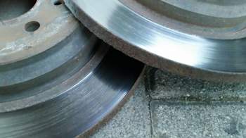

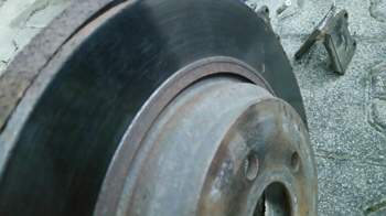

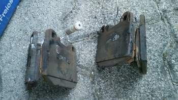

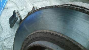

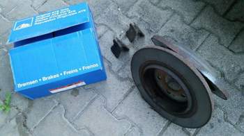

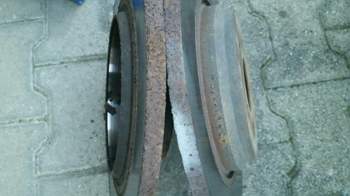

nach nun etwas mehr als drei Jahren gibt es ein Update zum Thema.
Wie schon erwähnt wurden die ATE Ceramic Beläge damals auf den Original Bremsscheiben eingebaut und seither habe ich etwas mehr als ca. 75tkm zurück gelegt. Jetzt stand nun der erste Tausch auf der Hinterachse an und diesesmal wurden ATE Bremsscheiben und die besagten Bremsbeläge erneuert.
Das ausgebaute Material macht einen sehr guten Eindruck in Sachen Gleichmäßigkeit der Abnutzung bzw. bei den Bremsbelägen sind die Warnkontakte schon angeschliffen.
Auf der Vorderachse sieht die Sache so aus, das ich hier noch gute 10-15tkm fahren kann bevor hier getauscht werden muss.
