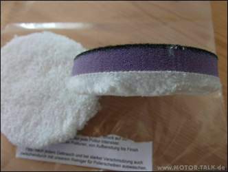

carclean005carclean005 in der letzten Zeit hat man hier und da über die Microfaser Polierpad gelesen und somit wurde auch meine Neugierde geweckt. Kurzer Hand für den ersten Kontakt, kabe ich mir ein 2er Set 80mm dieser Pad´s gekauft.
Das Set war jetzt im normalen Preisrahmen und ich erwartete erst einmal rein gar nicht´s :rolleyes:.
carclean006carclean006 Die Microfaser ist weich und Flauschig hält auch ganz gut auf der Mittelschicht. Ansonsten sieht das ganze nach guter Qualität aus. Aber auch der Klett macht einen guten Eindruck, was sich etwas später zeigen wird.
