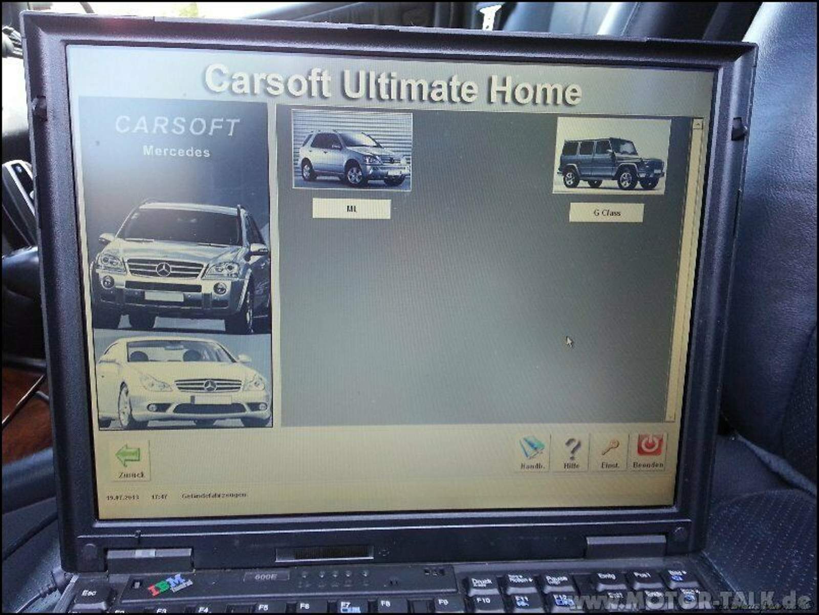

in diesem Blog Artikel geht es wie in der Überschrift schon steht, um die Carsoft Ultimate V12 Software.
Nach vielen Recherchen im Netz und Fragen an Leute die eine Carsoft Ultimate v12 haben, fand ich entweder nix brauchbares oder es kam keine Info zurück auf meine Frage.
Als Besitzer der Carsoft 7.4 ist mir das was man damit anstellen kann einfach zu wenig (wenn ich das mit der richtigen Stardiagnose vergleiche, auf die ich auch Zugriff habe), aber wiederum für die Grundbedürfnisse reicht diese dann aus.
Somit ging die Suche im Netz bzw. auf Ebay nach der Carsoft Unlitmate v12 los und zum Glück gab es gerade wieder mal ein Angebot ;).
Mit etwas Glück habe ich das ganze zu einem fairen Preis bekommen. Die Kominikation und der Versand der Software die per
Einschreiben kommt, waren echt super. Somit kann ich das nur empfehlen.
carsoftv12-001carsoftv12-001
carsoftv12-002carsoftv12-002
Da ich ja auch die Carsoft 7.4 samt Hardware besitze, reichte das Laptop ganz gut aus um auch hier die V12 auf zu spielen. Das aufspielen selber geht ohne weitere Probleme oder Komplikationen von statten. Wichtig ist nur, das der Dongle (siehe Bild 2) erst am Ende der Installation an das Laptop angeschlossen werden darf. Zuvor muss noch der WIBU-Server für das erkennen des Dongels installiert werden und dieser sollte danach in den Autostart gelegt werden. Die läuft dann im Hintergrund mit und so zu sagen die Linzenz zu überwachen!
Wichtig ist auch noch, das ein Acrobat-Reader ab Vers. 7xx installiert ist.
Nach der Installation kann es zum auslesen des FSP gehen. Das Starten der Software und auch das biedienen ist selbsterklärend und ich bin der Meinung, damit sollte jeder klar kommen.
carsoftv12-003carsoftv12-003
carsoftv12-004carsoftv12-004
carsoftv12-005carsoftv12-005
carsoftv12-006carsoftv12-006
Wenn diese Schritte je nach Modell und Typ durch sind, geht es an die Auslesung vom FSP.
carsoftv12-007carsoftv12-007
carsoftv12-008carsoftv12-008
Bei mir war es jetzt so wegen meinem Laptop, das die Software etwas zickte (Temponärer Speicher). Darauf hin habe ich mir noch ein weiteres Laptop ersteigert und schaue nun wie es damit läuft.
Auch Module die auf anhieb nicht wollten, liesen sich dann in einem 2 oder 3 anlauf auslesen.
Aber auch die Einzeldiagnose geht einfach.
carsoftv12-009carsoftv12-009
carsoftv12-010carsoftv12-010
carsoftv12-011carsoftv12-011
Das war jetzt ein Fehler mit einer Erklärung dazu wie ich es mir in etwa vorstelle. Es soll aber laut Beschreibung noch ausführlicher sein!
Erstes Fazit:
Die Aufmachung und das Handling der Software ist gut und somit kann ich hier nicht meckern. Da ich ich mit meinem alten Laptop (war ehemals die erste Stardiagnose seitens MB :D) etwas Leistungsprobleme habe, kann ich zum auslesen und ansteuern der Module noch nichts Aussagekräftiges schreiben. Hier kommt der nächste Versuch sobald das andere Laptop da ist.
Aber auf jedenfall geht das auslesen mit der  Ultimate v12 schneller als mit der v7.4 von.
Weitere Tests werden folgen und ich berichte weiter ;)
