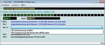

Guten Tag,
im Internet gibt es bereits mehrere, frei zugängliche Codierungslisten für den Golf 7. Mal mehr, mal weniger umfangreich und eigentlich immer mit Fehlern behaftet :)
Da mich dieser Umstand schon immer geärgert hat werde ich hier nur Codierungen posten die auch wirklich funktionieren! Ich werde versuchen diese Liste stehts aktuell zu halten, aber ich mache das nur nebenbei ;)
Ich nutze bislang zum Codieren VCDS, d.h. jede der hier geposteten Codierung funktioniert auch damit!
Zugriffsberechtigungen:
STG09: 31347
STGA5: 20103
STG44: 19249
Los gehts...Stand 25.01.2015

NEU EINGETRAGEN-ESP Modus anpassen (komplette Deaktivierung möglich!):
STG03 > Byte 29...
> 09 > Aktiviert/ASR OFF/ESP Sport
> 06 > Aktiviert/ESP Sport/ESP OFF
> 07 > Aktiviert/ASR OFF/ESP OFF
Nach durchgeführter Änderung VCDS komplett beenden und Busruhe abwarten. Danach ist die Änderung wirksam!

Dimmwert EF2" > % Wert setzen; niedrigster akzeptierter Wert 25%! (Werkseinstellung: 0%)
STG09 > Zugriffsberechtigung:31347 > Anpassung > Kanal "(15)-Leuchte2SL VL B10-
Dimming Direction EF2" > auf "Minimize" setzen (Werkseinstellung: "Maximize";)
STG09 > Zugriffsberechtigung:31347 > Anpassung > Kanal "(12)-Leuchte3SL VR B21-
Lichtfunktion E3" > auf "Blinken Rechts aktiv (beide Phasen)" setzen (Werkseinstellung: "Nicht aktiv";)
STG09 > Zugriffsberechtigung:31347 > Anpassung > Kanal "(14)-Leuchte3SL VR B21-
Dimmwert EF3" > % Wert setzen; niedrigster akzeptierter Wert 25%! (Werkseinstellung: 0%)
STG09 > Zugriffsberechtigung:31347 > Anpassung > Kanal "(15)-Leuchte3SL VR B21-
Dimming Direction EF3" > auf "Minimize" setzen (Werkseinstellung: "Maximize";)
Umfeldbeleuchtung bei angeklappten Spiegeln aktiv:
STG42 > Lange Codierung > Byte 01, Bit 5 deaktivieren
STG52 > Lange Codierung > Byte 01, Bit 5 deaktivieren
-US-Standlicht (Blinker dauerhaft gedimmt bei Standlicht/Abblendlicht):
STG09 > Zugriffsberechtigung:31347 > Anpassung > Kanal "(8)-Leuchte0 BLK VL B36-
Lichtfunktion C0" > auf "Standlicht allgemein" setzen (Werkseinstellung: "Nicht aktiv";)
STG09 > Zugriffsberechtigung:31347 > Anpassung > Kanal "(10)-Leuchte0 BLK VL B36-
Dimmwert CD0" > % Wert setzen (Werkseinstellung: "0%";)
STG09 > Zugriffsberechtigung:31347 > Anpassung > Kanal "(8)-Leuchte1 BLK VR B20-
Lichtfunktion C1" > auf "Standlicht allgemein" setzen (Werkseinstellung: "Nicht aktiv";)
STG09 > Zugriffsberechtigung:31347 > Anpassung > Kanal "(10)-Leuchte1 BLK VR B20-
Dimmwert CD1" > % Wert setzen (Werkseinstellung: "0%";)
US Standlicht > zusätzlich Aufhebung der Dimmung beim Blinken:
STG09 > Zugriffsberechtigung:31347 > Anpassung > Kanal "(12)-Leuchte0 BLK VL B36-
Lichtfunktion E0" > auf "Blinken links Dunkelphase" setzen
STG09 > Zugriffsberechtigung:31347 > Anpassung > Kanal "(15)-Leuchte0 BLK VL B36-
Dimming Direction EF0" > auf "Minimize" setzen (Werkseinstellung: "Maximize";)
STG09 > Zugriffsberechtigung:31347 > Anpassung > Kanal "(12)-Leuchte1 BLK VR B20-
Lichtfunktion E1" > auf "Blinken rechts Dunkelphase" setzen
STG09 > Zugriffsberechtigung:31347 > Anpassung > Kanal "(15)-Leuchte1 BLK VR B20-
Dimming Direction EF1" > auf "Minimize" setzen (Werkseinstellung: "Maximize";)
-Verbrauchsanzeige anpassen:
STG17 > Anpassung > Kanal "Anzeigekorrektur Verbräuche und Reichweite..."
> Wert anpassen (85-115%)
-Verkehrszeichenerkennung freischalten (Multifunktionskamera muss verbaut sein, Funktion nur für Discover Pro und Discover Media, bei letzterem nur eingeschränkte Funktion mit Fehlermeldung)
STG17 > Lange Codierung > Byte 05, Bit 2 aktivieren
(Verkehrszeichenerkennung verbaut/aktiv)
STGA5 > Lange Codierung > Byte 01, Bit 0 aktivieren (Verkehrszeichenerkennung (VZE) aktiv)
STG5F > Anpassung > Kanal "(63)-Fahrzeug Funktionsliste BAP-traffic_sign_recognition_0x21" > Auf "Aktiviert" setzen
STG5F > Anpassung > Kanal "(151)-Fahrzeug Menü Bedienung-menu_display_road_sign_identification" > Auf "Aktiviert" setzen
STG5F > Anpassung > Kanal "(153)-Fahrzeug Menü Bedienung-menu_display_road_sign_identification_over_threshold_high" > Auf "Aktiviert" setzen
-Verkehrszeichenerkennung -zusätzlich Aufhebungszeichen anzeigen:
STGA5 > Zugriffsberechtigung:20103 > Kanal "Zeichen Ende der
Geschwindigkeitsbegrenzung" > auf "Aktiv" setzen
Zeigertest (Staging) aktivieren:
STG17 > Lange Codierung > Byte 01, Bit 0 aktivieren
(Zeigerwischen aktiv)
-Zündung aktiv Meldung anpassen:
STG17 > Anpassung > Kanal "Zündung aktiv Meldung; Auslöser" >
1. keine Anzeige
2. Fahrertür
3. alle Türen
