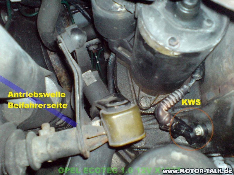

Der Kurbelwellensensor,
abgekürzt KWS
biei OPEL bezeichnet als Impulsgeber Kurbelwelle
im Zubehör unter Kurbelwellenpositionssensor zu finden
Häufigstes Symptom: Der Motor geht bei 92-94 Grad Betriebstemperatur aus und erst nach einiger Zeit (Abkühlen) wieder an.
Neu entdecktes Symptom : Motor geht nach Abstellen nicht wieder an, aber nicht während der Fahrt aus
http://www.motor-talk.de/.../...tschwierigkeiten-1-0-12v-t1911288.html
Wenn er gar nicht mehr angeht, ist es eher dessen Verwandter, der Nockenwellensensor ;)
Da immer mal ein paar Leute fragen, wo das Teil denn sitzt und wie man es wechselt hier ein Blogeintrag zu dem Thema.
Einbau Position : siehe Bild, ich denke man erkennt das ganz gut
Grube, Hebebühne oder Rampe sollte vorhanden sein (man muss von unten ran)
Das im Kreis ist der KWS, der andere Teil der Kabelsatzstecker ;)
Der Stecker hat einen Druckclip, den man mit etwas Kraftaufwand lösen, dann abziehen muss.
Dann KWS mit Vielzahn-Nuss rausschrauben und wechseln.
Anzugsdrehmoment der Schraube : 8 Nm.
Stecker drauf clipsen, fertig, läuft wieder.
Kosten für KWS : ca. 62 Euro im Zubehör (Marke Metzger) oder ca. 25 bei ebay, wenn es nicht so dringend ist ;)
Dauer für den Wechsel: Wenn man alles an Werkzeug griffbereit hat, 2 Minuten ;)
KWS durchmessen :
der KWS hat zwei Pole
Multimeter auf Ohm
Sollwert ist 950 Ohm, bei z.B. 880 Ohm ist er aber nicht defekt
mein neuer hat 900 Ohm und funktioniert ;)

Bild ist quasi durchs rechte Vorderrad geknipst in Richtung linkes Vorderrad, Motorrückseite.
