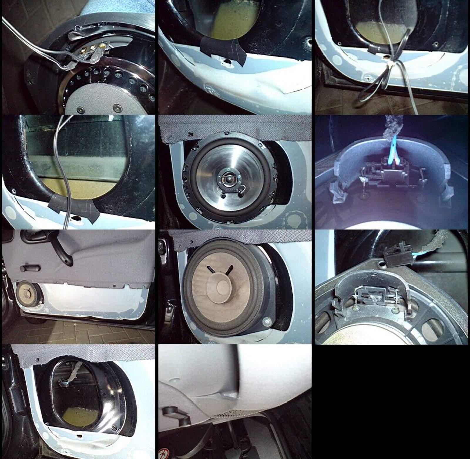

Kleine Collage vom Einbau (gleich wie oben, nur größer)
http://img81.imageshack.us/img81/6343/corsals1wa6.jpg
Bilder:
1-2 Isolierung der Kontakte und Türblech
3 Kabel kurz halten, sonst verfängt es sich unter dem Fenster und wird getrennt...
4 So nah ist die Scheibe dran
5 neuer Lautsprecher drin
6 serienmäßiger Stecker (abtrennen und aufbewahren)
7-9 Serien Lautsprecher
10 Öffnung in der Tür (viel passt da nicht durch)
11 eine kleine Abweichung und die Kurbel schleift, die Box darf daher nicht auftragen und alle Plastikhaken ordentlich einhängen.

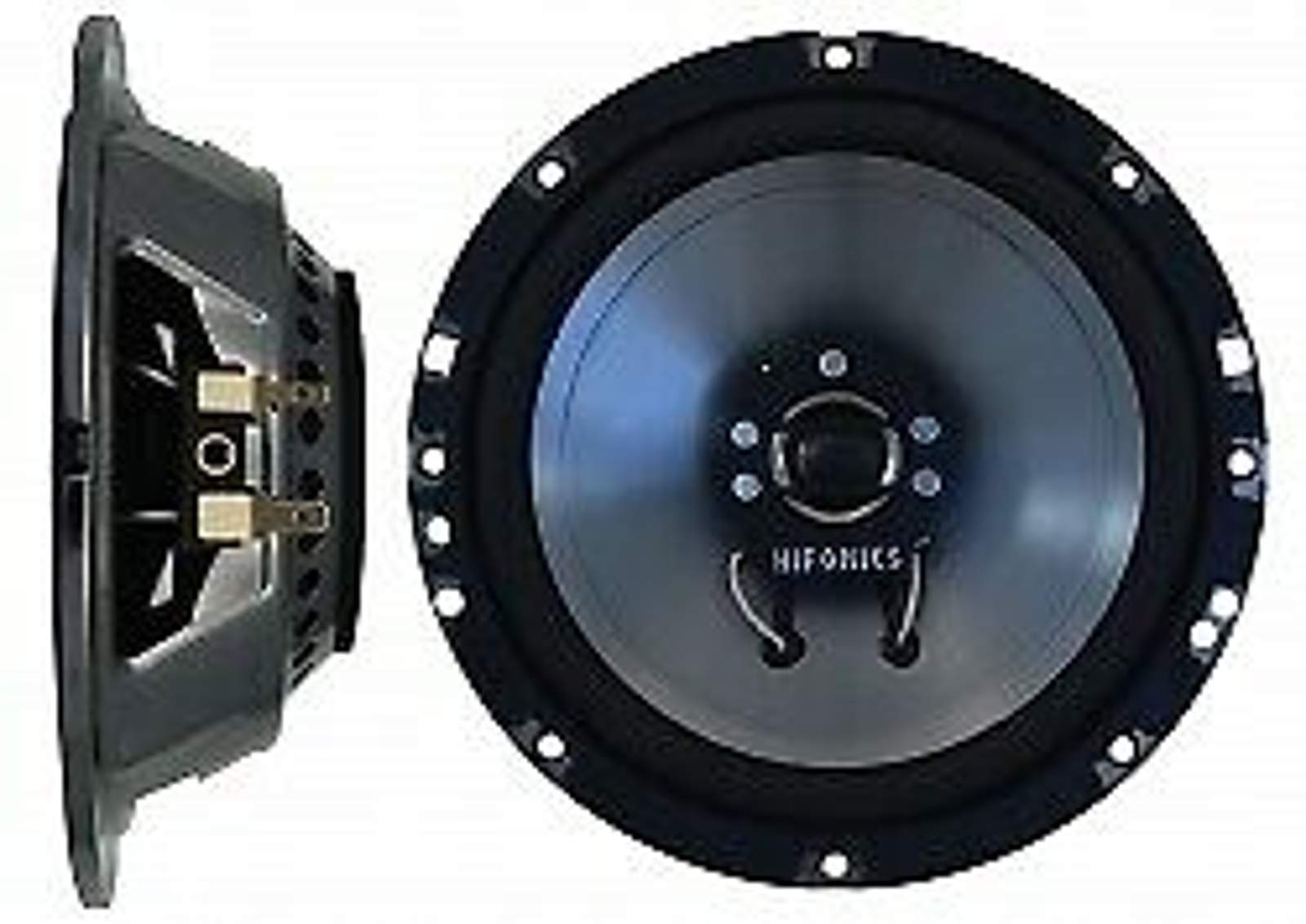

Verbaut wurden Hifonics WR-CX62
6.5" (16 cm) 2-Wege Coax,
90/180 Watt, Einbautiefe 41 mm (extrem flach, innenliegender Neodyn Magnet, siehe Bild oben)
UVP/EUR 99,00 (bei ebay für ca. 60,- vom Händler)
mit Adapterringen von ebay (siehe Bild) für unter 10 Euro
Sicherheitshinweise ;)
Kontakte ggf. abisolieren wie auf den Bildern
oder auf gut Glück erstmal so dranschrauben und hinterher merken, dass das Radio nix spielt ;)
die mitgelieferten Schrauben vom Lautsprecher exakt gerade schrauben, sonst brechen die Schraubenaufnahmen, die werden schon leicht weiß, wenn man die reindreht.
Je nachdem, wie das Kabel angebracht wird, darauf achten, dass das Fenster beim Runterkurbeln nicht irgendwann das Kabel kappt (kurz halten).
Lüsterklemmen werden benutzt ? Dann diese unbedingt ordentlich isolieren, denn Feuchtigkeit in der Tür ist keine Seltenheit
Die obere Schraube vom Ring kann man weglassen, wenn man halt nicht mehr rankommt, hält auch so.
Die Türverkleidung drückt zusätzlich dagegen.
Ansonsten muss man sich die Mühe machen und die Fensterkurbel + Griff entfernen.

Nebenbei bemerkt sollte man aus akustischen Gründen grad vorne ein 2-Wege Komponentensystem verbauen.
Und immer schön auf die Einbautiefe achten, mehr als 63mm wird nix anständiges:D
Kommentar :
Ja, das habe ich mittlerweile leider auch gemerkt. Wenn ich das linke Bein wegnehme, klingt es besser. Wäre bei einem 2-teiligen System aber auch nicht viel besser, da die Mitten dort dann immer noch blockiert werden.
