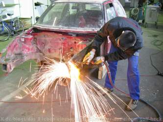

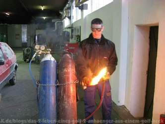

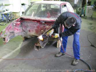

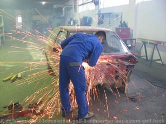

Tag 3 - Heute war es so weit und wir fuhren den Längsträgern mit dem Autogen-Schneidbrenner auf!:p
Mir war bewusst, dass das Ganze eine riesen Sauerei wird, aber so eine Große...:eek:?
Ich begann auf jeden Fall zu schneiden, doch nach wenigen Sekunden brannte der gesamte Steinschlagschutz um den Schneidbereich. Wenn ich so recht überlege wundert mich das garnicht bei Temperaturen bis über 3000°C?:rolleyes::)
Auch die Affenschei**e in dem Bereich verflüssigte sich wunderbar und steht meinen Arbeitsschuhen ganz nebenbei ausgezeichnet. Von dem Dreck am Boden erst mal abgesehen...:eek:
Mit den Handschuhen "gelöscht", habe ich erst mal den Druckluf-Kompressor gestartet um ein "vernünftiges" Löschmittel zur Verfügung zu haben.;)
Es ging dann eben weiter... 15 Sekunden Schneiden, dann halbe Minute löschen, 15 Sekunden Schneiden, dann wieder halbe Minute löschen und immer so weiter. Doch hatte ich mir mehr erwartet als mir die glühenden Stahlperlen in die Haare zu blasen und die gesamte Halle (ca. 2000m²) unter Rauch zu setzen, sodass man keine 10 Meter mehr sehen konnte:D. Nach drei Rauchgasvergiftungen innerhalb von 10 Minuten und einem dauerhaften High-Zustand:o haben wir beschlossen, dass das mit dem Autogen nicht das Gelbe vom Ei ist - eine bessere Alternative - die große Flex musste her!!!:cool:
Und ja, das Ding ging durch, wie durch Butter!!:cool::D Mit einer 2kW Flex und einer 230er Scheibe war die Sache in knapp 20 Minuten erledigt. Anbei einige "nette" Fotos:cool:. Dann noch etwas Blech am Wasserkasten weggeschnitten und die Sache war im Prizip erledigt - grob zu mindest.
Nun wieder die spannende Frage: Gewichtsersparnis ja, wie viel?:confused:
60kg hat unser Mexikaner wieder alleine durch das Abschneiden an Gewicht verloren. Wir stehen somit bei 370kg und DAS gesamte Gewicht wurde vom Vorderwagen abgerennt. *FießerBlickaufdieStützlast* :p
Ganz nebenbei kann man jetzt schon ungefähr eine Vorstellung davon bekommen, wie das Ganze in etwa aussehen könnte.

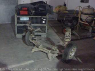

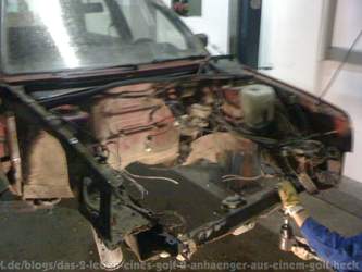

Also - wie der Titel schon sagt ging es darum alles ab-, runter-, und auszubauen, was da so an der Karosserie hängt - STRIPTEASE!!!
Als erstes musste der mit 30-35 Litern befüllte Tank runter. Mit den Staplergabeln daruntergefahren, Schrauben mit Rostlöser eingeweicht und ohne abreißen gelöst. Dann langsam abgesenkt, Leitungen noch abgezwickt und die Sache war in einer viertel Stunde erledigt!:)
Weiters machten wir uns gleich an den Innenraum, um das Armaturenbrett auszubauen und die Innereien herauszuschlagen - mit dem Hammer:D! Mit dem Hammer deswegen, da schon jemand daran herumgeschraubt hat und nicht mehr alles in Ordnung war. Inklusive dem Innenleben, also Heizungssystem und Sicherungskasten mit diversen Kabelsträgen, welche aus dem Motorraum in die Fahrgastzelle führten musste alles raus! Den Strang zu den Heckleuchte bauten wir natürlich nicht aus - den brauchen wir ja noch für die Hängerbeleuchtung!;)
Nach getaner Arbeit im Innenraum musste die Vorderachse runter. Ein paar Schrauben mit dem Schlagschrauber herausgedreht und die ganze Einheit mit Lenkgetriebe, Querlenkern, Stoßdämpfern und Achsträger war in fünf Minuten demontiert, das war aber einfach!:cool:
Es folgten die Motorhaube, Kotflügel, Rathausschalen, Schlossträger und - ich glaube zwei - Querträger vorne, was wir jedoch alles, bis auf die Kotflügel, sachte abbauten da es noch in gutem Zustand und somit verwertbar ist.
Das selbe Spiel wie beim Tank - mit dem Schlagschrauber alle Schrauben und Muttern lösen, und das Ding fällt förmlich auseinander.:)
Weiters baute ich noch den Bremskraftverstärker mit dem Hauptbremszylinder von der Spritzwand ab, denn den wollten wir ebenfalls "retten", und somit war der ehemalige Motorraum komplett leer bis auf ein paar Plastik-Schlauchhalterungen und einigen Kabelbindern, welche dann schlussendlich aber auch noch fürs Vaterland fielen.:p
Ebenso entfernten wir alle Schlauchhalterungen am Unterboden, so dass überall nur mehr lauter kleine Stehbölzchen zu sehen waren - wir haben einfach alles "gecleant"!:cool:

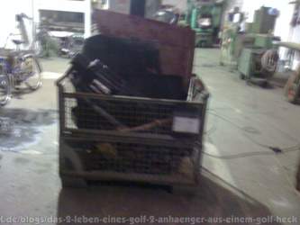

Am Ende des Tages, glaube so gegen 21:30 Uhr waren wir natürlich auf das Restgewicht gespannt und haben mit dem Stapler unsere "Schöpfung" auf die Brückenwaage gestellt. Es waren nur noch 430kg GOLF übrig! :D
Ein super Wert angesichts dessen, dass man die Karosserie ALLEINE an den Längsträgern vorne nehmen und damit gehen konnte. Das war auch eine entscheidende Erleichterung in Bezug auf unser Bangen um die möglicherweise zu hohe Stützlast.:D
Damit haben wir wieder 200kg abgespeckt (schon beachtlich, was da alles zusammenkommt!:D)
So, dann zum Abschluss des "angebrochenen Nachmittages" um 22:00 Uhr besorgten wir noch zwei weitere Gitterboxen und befüllten sie mit den ausgeweideten Innereien unseres Mexikaners.

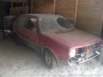

Der, zum Anhänger werdende, Golf:
Ist ein ein 89er Mexikaner, einer mit den Spiegel in den Spiegeldreiecken, jedoch mit alter Zentraleinheit (2 Stecker an der Armatureneinheit). Der Entschluss für DAS Auto war einfach - meines besten Freundes erstes Auto. Hatte einen Motorschaden, mit Riss in der Zylinderlaufbuchse, weil das Thermostat hängen blieb und bei 30° gefahren. Temperatur stieg schlagartig ins Nirvana und er stellte nicht sofort ab. :rolleyes:Somit war das Schicksal des 55 PS mit KAT, glaube NZ, Motors mit ca. 146.000 km besiegelt. *AMEN* Der Zustand der Karosserie ist dementsprechend super und da er ein 2-Türer ist, ist er für einen derartigen Umbau bezüglich Karosseriesteifigkeit hervorragend geeignet- soviel zum Golf. Stand jetzt ca. 2 Jahre im trockenen Stadel, auf deutsch Schuppen glaube ich.;)

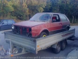

Am Dienstag (13.10.2009) begannen wir damit den Golf erst einmal in die Firma (unsere Werkstatt) zu bringen.
Aufn Hänger geladen und 6km weiter wieder herunterrollen lassen, lief ohne Probleme (Fotos).
Wir legten gleich damit los den Motor samt ageflanschtem Getriebe auszubauen. Die Motorlager haben wir einfach mit der Flex durchtrennt:cool: und nach einer halben Stunde gab schlussendlich auch das hartnäckige Alu-Lager hinten links (von vorne gesehen) nach, da man da nur mühsam mit der Flex hinlangen konnte.
Weiter bauten wir die Innenausstattung aus, das Armaturenbrett blieb vorerst drinnen und auch der vordere Teil des Teppichs blieb drinnen, es wurde dann schon etwas zu spät. Bei manchen Teilen waren wir jedoch sorgfältig, da wir so Einiges noch in die Bucht stellen werden.
Nach der ersten "Pimp-my-Ride" mäßigen Ausräumaktion --> Brückenwaage: Momentan hat die Karosserie noch ca. 630kg, was fürs erste nicht schlecht ist. Der fast volle Tank (ca. 30-40kg) und das Armaturenbrett mit Gebläseeinheit (denke 20-30kg) muss jedoch noch heraus. Weiters wird ja noch der gesamte Vorderwagen mit Achse, Lenkung und Längsträgern (schätze mal 100-130kg) abgetrennt. Denke wir werden uns bei ca. 450-500kg einpendeln, hoffe ich zumindest.:rolleyes: Je leichter desto besser!
