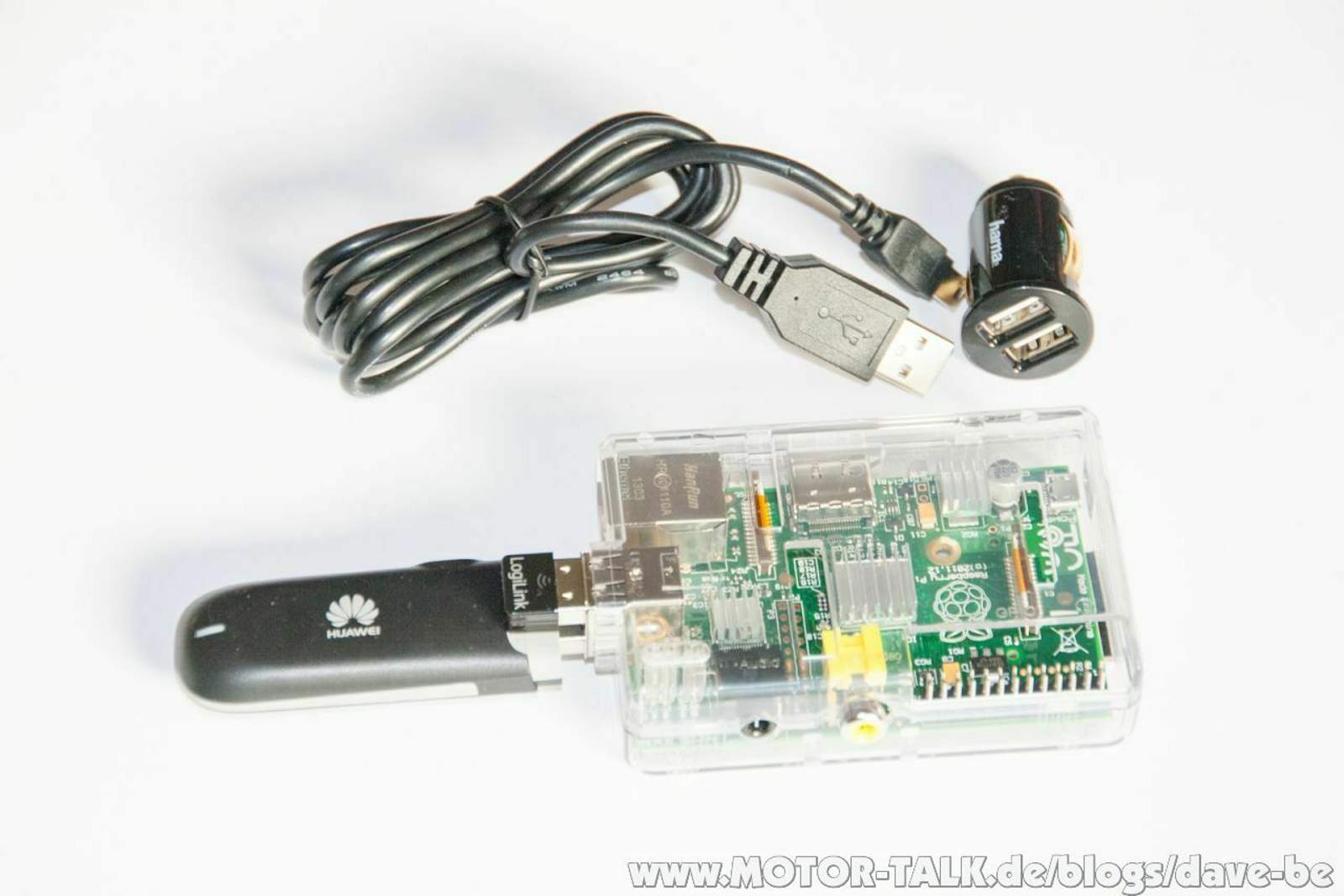

Nach längerer Zeit gibt es nun wiedermal einen neune Blogartikel von mir und er hat wieder mal mit dem MMI zu tun :-)
Diesmal möchte ich über das "3GP Onlineservices Kit" von Ontika berichten. Entwicklelt und vertrieben durch kBankett aus dem MT Forum.
LieferumfangLieferumfang
Es handelt sich hier nicht einfach nur um einen auf dem Raspberry Pi basierenden 3G Router fürs Auto. Das Gerät wurde zu einem speziellen Zweck entwickelt:
MMI 3GP Units ohne Simslot mit Internet zu versorgen. Dazu liegt eine SD Karte bei, die die passenden Einstellungen am MMI vornimmt.
Somit wird die Nutzung von Google Earth / StreetView, Audi Connect Diensten wie Wetter Kraftstoffpreise, Parkplätze,...möglich .
Doch die genialste Sache, sind die Audi online Verkehrsdaten. Unteranderem ist auch die Google Suche nach Zielen möglich.
Die Einschränkungen:
Was leider aktuell noch nicht funktioniert ist das senden von Zielen aus Google maps direkt zum Fahrzeug.
Dei Empfangsqualität eines per Bluetooth gekoppelten Geräts wird immer mit voll angezeigt unabhängig davon wie der Empfang der Telefons ist.
Die Sprachbedienung der Online Ziele funktioniert nur wenn vorher einmal manuell per Knopfdruck die Suche gestartet wurde.

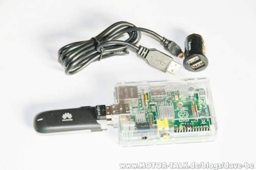

Woraus besteht das Set?
Lieferumfang:
SD-Karte die die Einstellungen vornimmt.(WLAN MAC muss bei der Bestellung angegeben werden)
Raspberry Pi mit Gehäuse und Kühlkörper
KFZ USB Adapter
Huawei UMTS Stick
Wlan Dongle für den PI
Micro USB Kabel
SD-Karte
Wie wird das Kit angeschlossen?
Der Pi verbindet sich mit Wlan mit dem MMI. Dazu muss einmalig der Pi im Browser über die IP 192.168.3.1 angesprochen werden per LAN. Hier muss dann die SSID und das Passwort der MMI Unit angegeben werden.
Die UMTS Zugangsdaten werden direkt im Huawei Stick hinterlegt. Dieser ist unter der IP 192.168.1.1 erreichbar. Hier kann auch eingestellt werden ob man Datenroaming nutzen möchte oder nicht.
Der Pi muss also nur mit Strom versorgt werden. Ansonsten sind keinerlei Kabel notwendig.
Das geschieht am besten über einen KFZ USB Adapter mit ausreichend Leistung.
Zur Zeit ist der Pi noch in der Mittelarmlehen verbaut.Allerdings plane ich später einen Einbau in der Seitenwand der Kofferaums links bei der Radiounit. Da der UMTS Stick einen Anschluss fûr eine externe Antenne hat, ist es einfach möglich den Empfang zu verbessern falls es Probleme gibt.
In welche Fahrzeugen funktioniert die Lösung?
Grundvoraussetzung ist natürlich das MMI 3GP ohne SimSlot.
Bei mir läuft das ganze in meinem A4 8K Vorfacelift, den ich auf das Facelift Navi [url=http://www.motor-talk.de/.../...-basic-auf-mmi3g-fl-high-t4112849.html[/url] habe.
Hier noch der Blogeintrag zum Umbau des MMI mit Bildern.
Das Ganze funktioniert aber auch im Q3, Q5, Q7, A5, A6, A7 und A8. A1 und A3 sind noch nicht erhältlich.
Die Lösung funktioniert wirklich super, und gerade Traffic Online ist ein deutlicher Mehrwert wenn man viel auf der Autobahn unterwegs ist.
Google Streetview zeigt wenn man sich einem Ziel nähert und in dieser Region Streetview verfügbar ist, ein Streetview-Bild der Zieladresse.
Es ist aber auch möglich per Steetview (falls verfügbar) virtuell durch Städte zu spazieren.
Hier ist das ganze bestellbar: http://shop.ontika.net
Unter www.audi.de/de/brand/de/neuwagen/layer/audi-connect.html gibt es weitere Infos zu den Audi Connect Diensten
