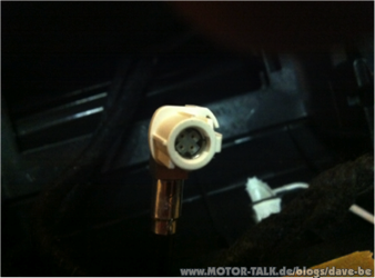

1. Erste Schritte / Übersicht
1.1 Position der Komponenten und Kabelweg
Im folgenden Bild habe ich die Position der Steuergeräte und den Lauf der Kabel eingezeichnet.
Bild 3Bild 3
1.1.1 Radioeinheit
Die Radioeinheit befindet sich hinten links im Kofferraum und wird mit einem Plastikhalter befestigt.
1.1.2 Kabelbaum
Auf ebay werden oft originale Kabelbäume, aus alten Fahrzeugen angeboten. Diese funktionieren nur bedingt, da beim normalen Radio(ohne B&O oder ASS)die Lautsprecher direkt von vorne im Armaturenbrett angesteuert werden. Beim MMI 3G ist der Verstärker in der Radioeinheit integriert. Diese ist hinten links im Kofferraum. Das Gleiche gilt für die Radioantenne. Der fertige Kabelbaum von Kufatec beinhaltet die passenden Verlängerungen, sodass nichts selber gelötet werden muss. Wenn man den originalen Kabelbaum verwenden will, muss diese Verlängerungen selber gemacht werden
1.1.3 Diagnoseinterface / Gateway
Das Diagnoseinterface ist die zentrale Komponente für den MOST-Bus und CAN-Bus. Es befindet sich seitlich des Handschuhfachs. Um dorthin zu gelangen, muss das Handschuhfach ausgebaut werden. Bei Fahrzeugen ohne MMI verfügt das Gateway nicht über den MOST-Bus (Lichtwellenleiter), deswegen muss es getauscht werden. Falls das Fahrzeug mit FLA (Fernlichtassistenten), ACC (Adaptive Cruise Control) oder Side Assist ausgestattet ist, muss darauf geachtet werden, dass das neue Gateway über Extended-CAN verfügt.
Bild 4Bild 4
1.1.4 MMI Headunit
Die Headunit wird vorne im Mittelteil des Armaturenbretts anstelle der alten Radioeinheit verbaut.
