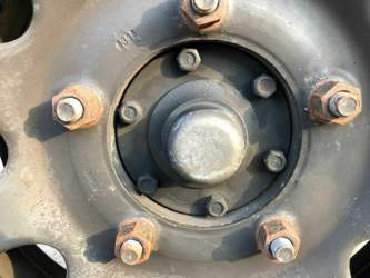

Im Prinzip stocksimpel: Man macht die Radmitnehmer (Achsnaben) umschaltbar. Mit geöffneten Naben (Stellung "free";) besteht keine kraftschlüssige Verbindung zwischen den Rädern und der zugehörigen Antriebswelle, in der Stellung "lock" werden sie auf der Antriebswelle verriegelt. Dies hat natürlich zur Folge, dass mit geöffneten Naben gar kein Allradbetrieb möglich ist. Man kann zwar die entsprechende Antriebswelle über das Verteilergetriebe zuschalten, aber die Räder werden nicht mitgenommen. Sind die Naben verriegelt, kann jedoch bei jeder Geschwindigkeit zwischen 2WD und 4WD umgeschaltet werden, da beide Kardanwellen im Verteilergetriebe mit derselben Geschwindigkeit aufeinander treffen - gleiche Drehzahlen an den Achsen vorausgesetzt. In Kurven oder mit unterschiedlichen Radumfängen geht es folglich nicht.
Variante A: Die manuelle Freilaufnabe
Die Mutter aller Freilaufnaben. Sie hat die Stellung "free" und "lock", ein Umschalten ist - wie der Name schon sagt - nur händisch möglich. Zumeist erfolgt dies durch Drehen des Griffes in der Mitte, die beiden Stellungen sind entsprechend markiert und liegen üblicherweise eine Viertelumdrehung auseinander. Manuelle Naben sind die preiswerteste Ausführung, gleichzeitig aber die Robusteste. Der Bedienkomfort wird ihnen häufig negativ ausgelegt, da man zum Umschalten aussteigen muss - schlecht, wenn man das Fahrzeug gerade knietief im Schlammloch versenkt hat. Dann sollte man den Fehler aber bei sich selber suchen, denn man hat schlichtweg vergessen sie vorher zu verriegeln.
Die manuellen Naben können einen Prinzip-bedingten Nachteil des zuschaltbaren Allradantriebs ausgleichen: Dieser hat kein Mitteldifferential, und lässt sich daher nicht auf festem Untergrund nutzen. Durch den fehlenden Drehzahlausgleich zwischen den Achsen würde der Antriebsstrang verspannen, was durchaus schwere Schäden nach sich ziehen kann. Lässt man nun die Naben offen, kann man die Untersetzung des Verteilergetriebes nutzen, ohne dass beide Achsen angetrieben werden - es kann daher nichts verspannen. Eine durchaus nützliche Sache zum Rangieren schwerer Anhänger auf Asphalt.

Der einfachste Weg wäre vorne an einer Seite das Rad 'runter zu nehmen - eine Freilaufnabe erkennt man dann an der weiteren Zerlegbarkeit, hier mal ein Beispiel wie sowas aussieht. Wenn dort keine Freilaufnabe ist, wird's im Zweifel die Mazda-Version sein, dann müsste man an's Vorderachsdiff, bzw. dessen Ansteuerung (z.B. Geber am Verteilegetriebe) 'ran.

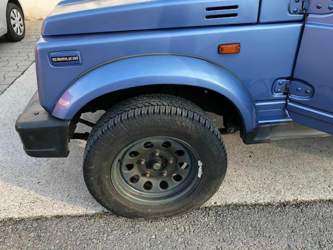

Tue Feb 11 21:53:38 CET 2014    |    Achsmanschette42824
Hallo Derk,
ich habe seit neuestem einen Suzuki Samurai BJ 94.
Zwei Fragen besch�ftigen mich, welche Du sicher mit einem knappen JA oder NEIN beantworten kannst.
1. Kann ich die Freilaufnaben dauerhaft auf LOCK stehen lassen, wenn ich auf trockenem Untergrund NUR
den 2 W Antrieb benutze?
2. Kann ich mit den Freilaufnaben auf LOCK den 4H w�hrend der Fahrt (Geradeaus, keine Motorbremse, keine Fahrman�ver) einschalten?
Gr��e
J�
Wed Feb 12 06:43:29 CET 2014    |    Achsmanschette42824
chtrag: vielen Dank vorab.
Wed Feb 12 09:31:48 CET 2014    |    der_Derk
Moin,
ja, Du kannst die Freilaufnaben auf Lock stellen und für den Rest des Autolebens vergessen ;).
Kostet halt etwas Sprit irgendwo in der Nachkommastelle, und theoretisch hat die Vorderachse mehr Verschleiß. Praktisch auch, nur wird deren Ableben erst bedeutend später eintreffen als jenes anderer Teile.
Zum zweiten Frage: Auch ja, Du kannst mit verriegelten Naben auf gerade Straße, solange weder beschleunigt noch verzögert wird, problemlos von 2H auf 4H und zurück schalten, Kupplung treten ist dabei nicht erforderlich.
