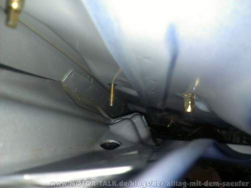

Kennt ihr das auch, wenn ihr einen kleinen Fehler beheben wollt und aus dem Fehler dann alá Domino-Effekt ein dickes Problem wird?
So ging es mir am 30.11 (letzter Freitag), als ich morgens in meinen geliebten Säufer einstieg und vom Kombiinstrument aufgefordert wurde, die Heckklappe zu schließen. Leicht argwöhnisch lief ich ums Auto herum und ließ die Klappe etwas kraftvoller zufallen als sonst. Wieder eingestiegen, nochmals Zündung, gleiches Problem. Kurzes Nachdenken, Ergebnis: nicht so wild, er schloss nach einigen Versuchen ganz normal ab und zum ins Geschäft fahren (ich war sowieso mal wieder knapp dran) musste das reichen.
In der Vesperpause kurz mal auf MT gesucht und auch fündig geworden: Ein Mikroschalter sollte das Problem sein, oder einfach nur kurz schmieren, vielleicht war es damit ja schon getan.
So weit, so gut. Einfache Sache, Verkleidung runter, schmieren, probieren, falls nötig Schalter tauschen. Also auf Samstag morgen den Kumpel und einen Heizstrahler eingeladen, um mal nach dem Rechten zu sehen. Pustekuchen.

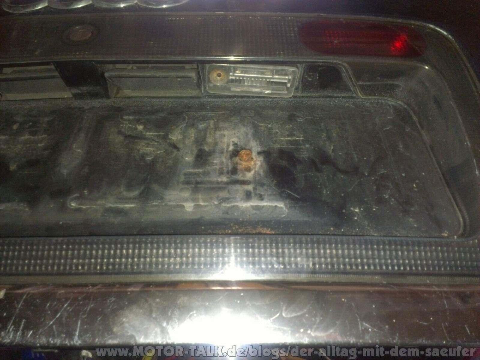

Verkleidung abgenommen, gleich mal zwei Halterungen abgerissen, die wohl schon mal angebrochen waren. Und dann nahm das Unheil seinen Lauf:
- Scheibenwischwasserschlauch scheint leck zu sein. - Kennzeichenumrahmung (Nebelschlussleuchte) ist angebrochen, da kommt ziemlich viel Wasser rein. Und vor allem kam mir ein Schwall entgegen^^ - Die originalen (?) Schlitzschrauben mit langen Muttern sind abgerissen, da sie komplett durchgerostet waren. - Audiringe haben sich auf der Heckklappe gelöst, wollten weder mit Kraftkleber noch mit Sekundenkleber richtig halten.
Ergo: Viele Ausgaben waren, wegen eines kleinen Fehlers. Allerdings bin ich doch recht froh, dass ich es wenigstens jetzt bemerkt habe und nicht in zwei Jahren, wenn die ersten Lebewesen aus meiner Heckklappe gekommen wären^^
Ist euch schon einmal so etwas passiert? Habt ihr einen kleinen Fehler beheben wollen und seid dann auf etwas größeres gestoßen? Lasst es mich wissen

Habe mit für 80€ bei Bosch eine neue Heckblende besorgt und gleich einen neuen Kennzeichenhalter
mit montiert. Jetzt sollte der Wasserschwall, der aus der Heckklappe/Heckblende kommt erstmal gestoppt sein^^
Auch das Audi-logo, das abgefallen ist wurde durch ein Originalteil vom Freundlichen für 14,07€ ersetzt.
Jetzt fehlen nur noch der Schlauch für die Scheibenwaschanlage und die Heckklappenverkleidung.

Naja, geht, die eine oder andere Schwachstelle, die in den nächsten Jahren kommen wird,
ist schon angedeutet. Aber nichts akutes, dass in den nächsten zwei Jahren ausbrechen könnte.
Habe mittels Zweikomponentenkleber für den Modellbau meine Verkleidung reparieren können.
Ob sie optimal sitzt, wird sich die Tage zeigen, bei dem Wetter da draußen möchte ich nicht
unbedingt die Operation wagen
