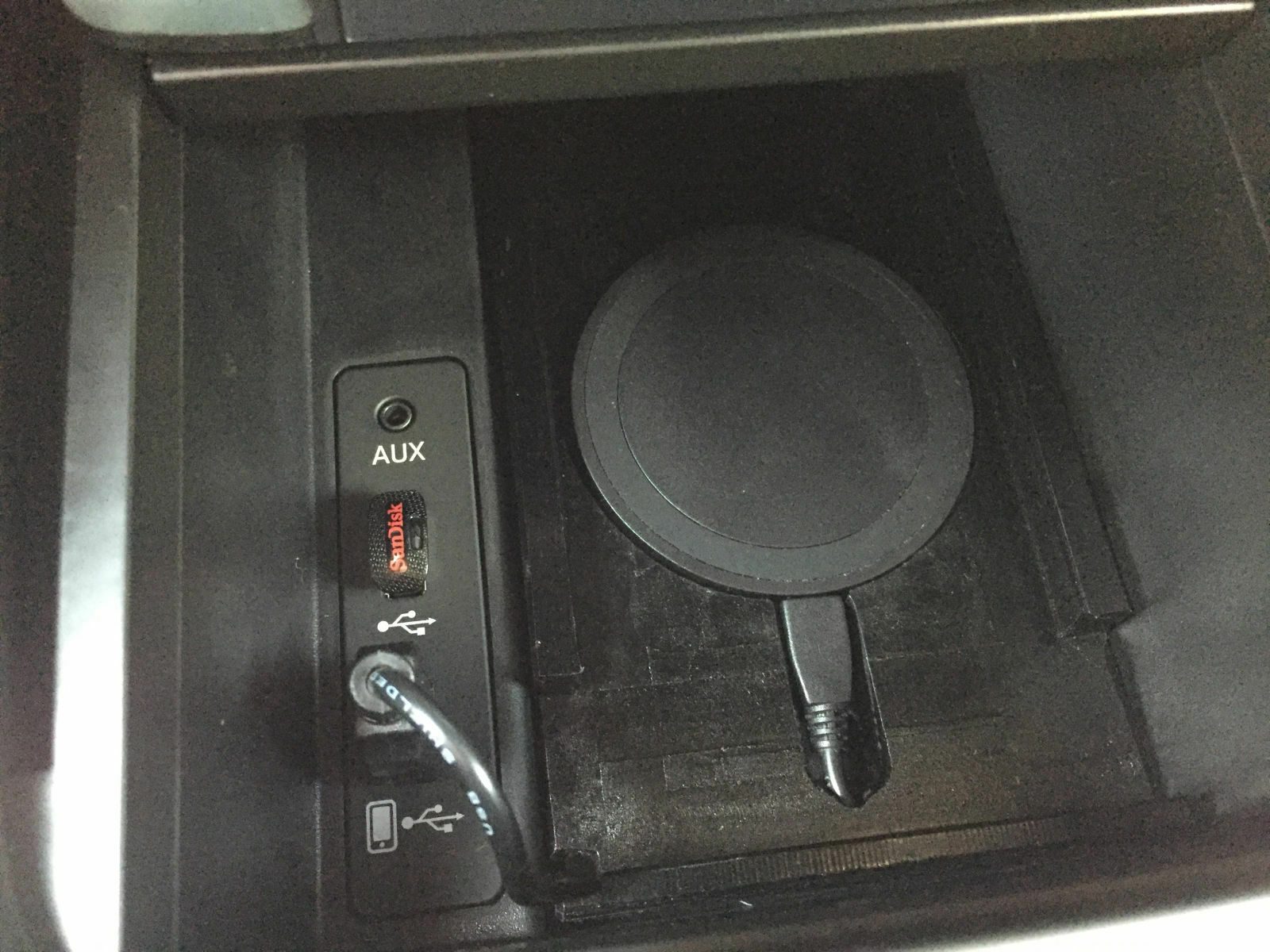

Ich habe keine Einzelbilder zur Anfertigung, nur zum Endresultat, siehe Bild 2 (aufzoomen für Details). Es ist jedoch nicht sonderlich kompliziert, ich werde es in Worten schildern.
1. Ein Stück aus der Pappe herausscheiden (Schere), exakt 9cmx15,5cm
2. Ein Stück aus dem Balsaholz herausscheiden (Cuttermesser), exakt 9cmx15,5cm. Die Ecken leicht mit dem Schleifpapier anrunden, damit es besser in die Phonebox passt. Die Schnittkanten ebenfalls mit Schleifpapier leicht abfahren und von Fasern und Spanresten säubern.
3. Die gekaufte Ladeschale öffen (ist nur geklippst), Platine und Ladespule auf Ferrit-Platte rausnehmen. Die beiden Kabel von Platine zu Spule ca. in der Mitte durchtrennen. Vorher eines der Kabel mit Stift markieren, damit man später noch weiß, welche Kabelenden zusammengehören.
4. Genauen Mittelpunkt der Balsaholzplatte mit Lineal ermitteln und anzeichnen. Spule auf Ferritplatte mittels Loch in der Mitte der Ferritplatte genau mittig auf der Holzplatte ausrichten, dann mit Filzstift Außenrand abfahren und Kreis anzeichnen.
3 Fertige Ladeplatte, mit OEM-Matte darüber3 Fertige Ladeplatte, mit OEM-Matte darüber5. Mit dem Cuttermesser den Kreis aus dem Holz rausschneiden, hier kommt später die Spule rein, siehe Bild 2. Mit Schmirgelpapier den kreisrunden Ausschnitt so lange nachbearbeiten, bis die Spule auf der Ferritplatte mühelos da rein passt.
6. Von diesem kreisrunden Auschnitt einen "Kanal" schneiden bis zu einer der schmalen Längsseiten der Holzplatte. Hier kommt später das Kabel rein, Bild 2 genau ansehen zum besseren Verständnis. Der "Kanal" ist im Bild aber leider schon mit den Papp-Stückchen von oben verdeckt. Das Kabel muss bequem in den Kanal passen!
7. Bearbeitete Holzplatte nun mit geeignetem Klebstoff auf die Papp-Grundplatte kleben.
8. Abgeschnittene Kabelende von Platine Ablöten, dann Platine und Spule mit neuem 2adrigem Kabel neu verbinden (löten). Die Kabellänge so bemessen, dass die Platine ca. 7-8cm entfernt von der Holzplatte entfernt angebracht werden kann (Siehe Bild 2). Darauf achten, die Kabelenden wieder richtig zu verbinden (nicht verpolen, auf die vorher angebrachten Markierungen achten!) Die Lötstellen mit Schrumpfschlauch überziehen, zur Not auch mit Isolierband.
Das Kabel mit den isolierten Lötstellen sollte immer noch perfekt im Kabelkanal untergebracht
werden können, sonst Kanal mit Cuttermesser verbreitern!
4 Geringe Bauhöhe der Konstruktion4 Geringe Bauhöhe der Konstruktion9. Optional: Den Kabelkanal mit dünner Pappe von oben zukleben (siehe Bild 2), um das Kabel darin zu fixieren, ohne das Kabel selbst festzukleben (Austauschbarkeit bei Defekt).
10. Einsetzen in die Phonebox, passt die Grundplatte in die Bodenöffnung? Bei Bedarf mit Schleifpapier Material wegnehmen, bis sie perfekt passt.
11. Platine nun mit Klettband an ihrer glatten Rückseite an der hinteren (dem Heck zugewandten) Seite der Phonebox fixieren. Klebestelle vorher entfetten. Der USB-Port der Platine sollte der Beifahrerseite zugewandt sein und noch genügend Platz zur beifahrerseitigen Wand der Phonebox haben, so dass der abgewinkelte Stecker des USB-Kabels reinpasst. USB-Kabel besser vor Ankletten der Platine schon einstecken, dann passt es garantiert.
12. USB-Kabel in USB-Port in Phonebox einstecken und am Rand über oder unter der Platine "unsichtbar" verlegen (siehe nachfolgende Fotos)
13. Funktionstest, Gummimatte drüber, fertig.

Im Idealfall und bei sauberer Arbeit sieht man von der Nachrüstung gar nichts. Die Platine oder das USB-Kabel sind nur zu sehen, wenn man die Nase bzw. bei den nachfolgenden Fotos die Kamera direkt in die Box hält.
Die Platine ist sehr dünn (bis auf den USB-Port, den man wohl hätte auslöten müssen), sie hätte theoretisch auch mit in die Bodenplatte gepasst, der Platz wäre da. Ich habe mich erneut wegen dem Antennenabgriff im Phonebox-Boden dagegen entschieden, und weil es auf der Platine 2 Kontroll-LEDs gibt:
- Rot für "betriebsbereit",
- Blau für "lädt".
Unter der Gummimatte sähe man nichts mehr von den LEDs. Aber bei meiner Methode der Anbringung leuchten die LEDs die Phonebox in der jeweiligen Farbe aus, und selbst am hellichten Tag sieht man die Reflektion der LED im Griff des Phonebox-Deckels (siehe Bild 7). Das war nicht so vorhergesehen/geplant, erfreut mich deshalb aber umso mehr.
Weder Kabel noch Platine stören beim Einlegen oder Entnehmen des Smartphones.
Und nun Bilder von der fertigen Arbeit. Leider ohne Smartphone in der Box, denn mit dem mache ich die Fotos :)
5 In der Phonebox, noch ohne Matte. Die Platine ist an die vordere Stirnwand geklettet, die rote Bereitschafts-LED leuchtet schon5 In der Phonebox, noch ohne Matte. Die Platine ist an die vordere Stirnwand geklettet, die rote Bereitschafts-LED leuchtet schon6 In der Phonebox, mit Matte. Man kann ein wenig die Kabelführung des abgewinkelten USB-Kabels erkennen6 In der Phonebox, mit Matte. Man kann ein wenig die Kabelführung des abgewinkelten USB-Kabels erkennen7 Von außen sieht man gar nichts - außer die hilfreiche Reflektion der Status-LED (hier rot, bei Laden blau) im Chromgriff des Deckels (optimal!)7 Von außen sieht man gar nichts - außer die hilfreiche Reflektion der Status-LED (hier rot, bei Laden blau) im Chromgriff des Deckels (optimal!)

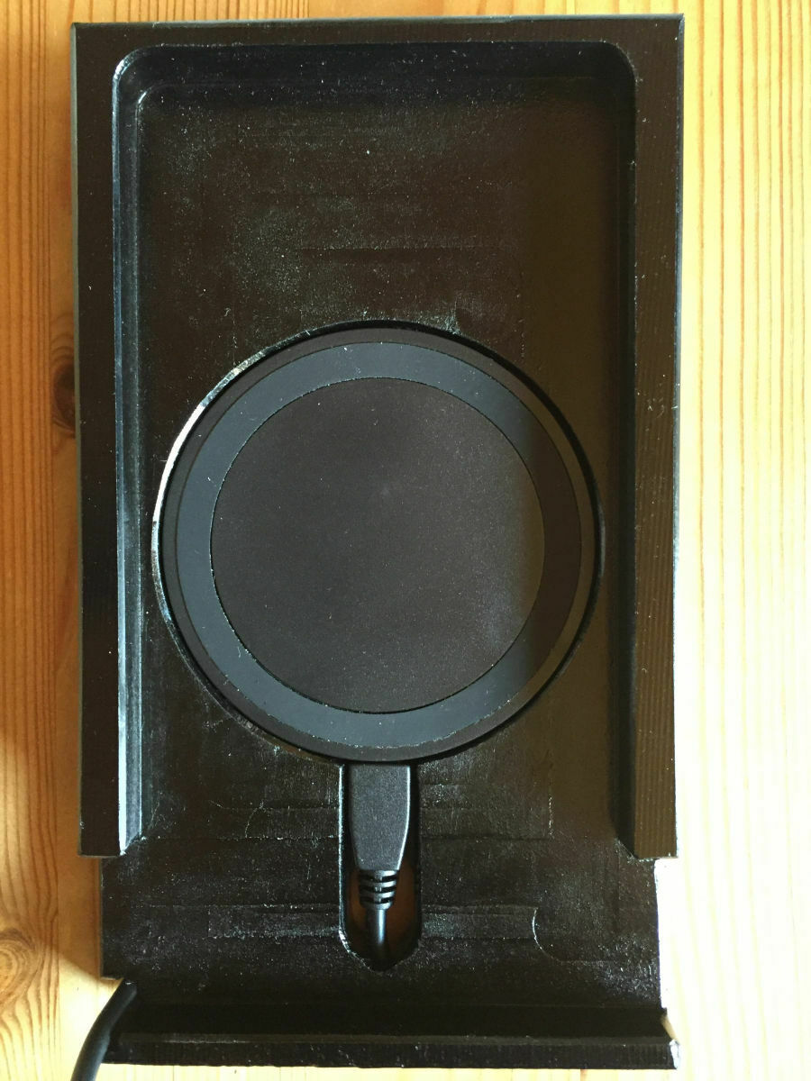

ich habe Celsi's Anleitung zum Anlass genommen, das drahtlose Laden auch bei mir nachzurüsten.
Statt der kompletten Ladeschale habe ich nur die Spule gekauft
z.B. bei Ali Express für rund 3,21 Euro: https://de.aliexpress.com/.../32234575474.html?...
Allerdings habe ich statt Holz und Pappe eine 3 mm starke PVC-Platte genommen (Fenster-Deckleiste) und dort einen Ausschnitt für die Spule hinein gefräst. Drumherum noch einen Falz für die Trägerplatte (Tiefe 2,1 mm) so dass die Spulendrähte mit der Oberseite abschliessen. Für die Drähte noch einen Kabelkanal mit etwa 2 mm Tiefe.
Die Fixierung der Spulenplatte habe ich einfach mit einem Klebeband vorgenommen. Damit die Drähte auch oben nahezu bündig mit der Oberseite abschliessen, musste ich noch eine 0,5 mm dicke Plastikplatte dazwischen legen (auf dem Foto der weisse rechteckige Streifen unter dem Klebeband).
Die Anschlussdrähte der Spule musste ich rund 20 mm verlängern und das USB-Kabel habe ich auch direkt an die Platine gelötet
Die Idee mit der Klettbefestigung habe ich ebenfalls von Celsi übernommen. Die Platine stört im vorderen Bereich der Phonebox überhaupt nicht und die Kontroll-LED's spiegeln sich in dem Deckelfach.
Da mein Telefon deutlich kleiner als die Phonebox ist, musste ich mit der Position der Spule ein wenig spielen. Ich habe es aber hinbekommen, dass mein Telefon an fast jeder Stelle in der Phonebox geladen wird. Lediglich wenn es ganz vorne und ganz rechts liegt, wird es nicht geladen. Ich denke aber das dies kein wirkliches Problem darstellt und das nächste Telefon wird sicher grösser sein.
Fri Jul 22 17:28:19 CEST 2016    |    Celsi
Wow, schöne saubere Arbeit, die Verwendung von Kunststoff und das Fräsen liegen noch mal 2 Level über meiner Schnitzerei :)

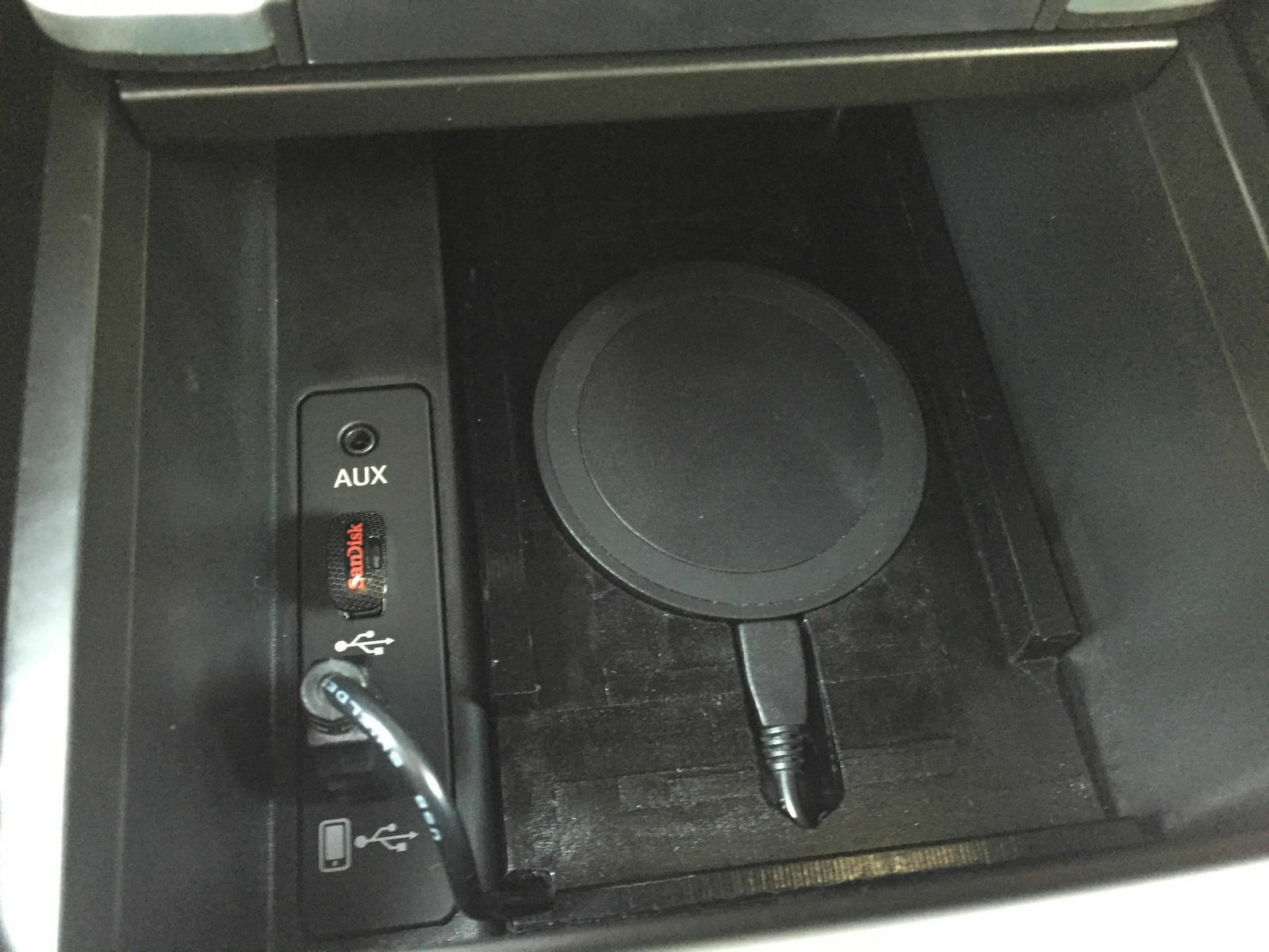

Tue Oct 11 20:57:42 CEST 2016    |    b2222
Ich habe mich auch mal schnell an der QI-Nachrüstung versucht.
Das ganze war nur ein sehr schneller Versuch.
Das Handy (Galaxy S6) lädt auch mit Cover.
Das ganze ist mir nur noch etwas zu dick, deshalb werde ich wohl den QI-Charger zerlegen ein passendes Gehäuse für die reine Elektronik drucken.
Und natürlich muss das Kabel noch gekürzt werden.
