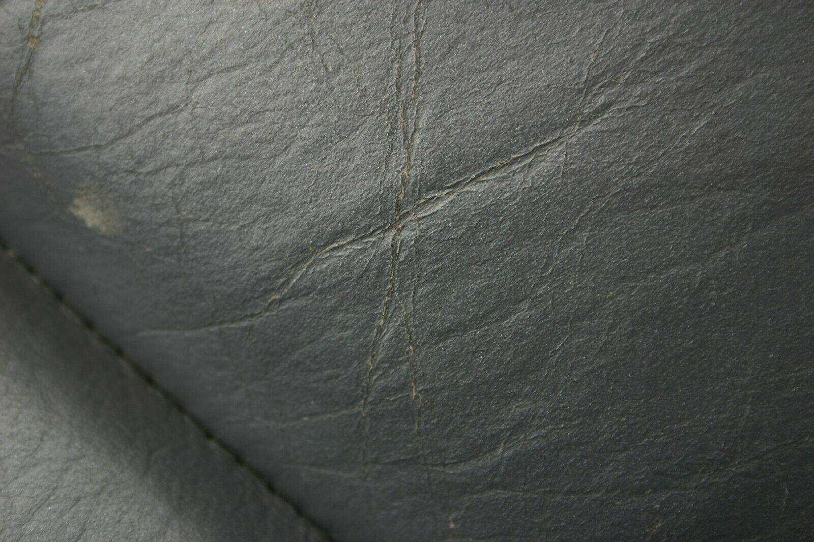

Wie bereits hier im Prolog angekündigt, geht es darum, die Ledersitze in meinem 10 Jahre alten Cabrio auf Vordermann zu bringen.
Genutzt wird dafür das Set von www.lederzentrum.de , welches einen Reiniger, einen Refresher (speziell farblich abgestimmt auf Audi Leder Mineralgrau), einen Protector, sowie etwas Flüssigleder für Reparaturen (ebenfalls farblich angemischt) enthält.
Ich erhoffe mir besonders durch die farbliche Anpassung (Farbmuster liegen übrigens auch für andere Fahrzeugtypen vor, bzw. können speziell angemischt werden) des Refreshers einen gewissen Auffrischungseffekt - doch es wird sich zeigen.
Beginnen werde ich mit der Rückbank, die aber eigentlich noch in relativ gutem Zustand ist - vermutlich wurde sie wenig genutzt. Dennoch sind einige spröde Stellen zu sehen, an denen die Farbe nachgelassen hat, bzw. in deren Falten einfach weiße Stellen hervortreten. Dazu einfach mal ein paar Fotos. Man sieht an der Detailaufnahme (Bild2) die abgenutzten Stellen...
Schritt 1:
Mit einem Lappen und etwas warmen Wasser wische ich einfach mal die Ledersitze leicht feucht ab. Besonders in den Ritzen sammelt sich hier einiger Schmutz an. Anschließend nehme ich mir den Reiniger und gebe etwas davon auf einen feuchten Schwamm. Durch Drücken des Schwamms bildet sich etwas Schaum, mit dem die Sitze mit mittlerem Druck in kreisrunden Bewegungen gesäubert werden.
Danach wird nochmals leicht feucht nachgewischt und der restliche Dreck aufgenommen. Getrocknet habe ich die Sitze anschließend mit einem Mikrofasertuch. Alleine durch diese Reinigung war schon eine leichte Besserung zu sehen.
Schritt 2:
Nachdem die Sitze gut getrocknet sind, kommt der Refresher zum Einsatz. Vor dem Öffnen auf jeden Fall gut schütteln und etwas auf einen Schwamm geben. Damit die Sitze gleichmäßig einreiben. Mit dem Refresher kann man ziemlich sparsam sein, sofern keine großartigen Abschürfungen zu sehen sind. Stark abgenutzte Stellen kann man mit etwas mehr Refresher "abtupfen", so dass etwas mehr davon aufgetragen wird.
Durch das großzügige Tupfen wird eine stärkere Deckung erreicht. Danach den Refresher antrocknen lassen. Im Bedarfsfall kann diese Prozedur wiederholt werden, falls noch farbliche Nachbesserung besteht.
Spätestens nach diesem Schritt sieht man einen neuen Glanz, der einen etwas schimmernden Metallic-Effekt hat.
Schritt 3:
Der Protector. Eine weiße Milch, die das Leder pflegen und schützen soll und zusätzlich einen UV-Schutz besitzt. Angegeben wird ein Schutz von ca. 3 Monaten, danach sollte man den Protector erneut auftragen.
Schritt 4:
Geschafft, die Rückbank wäre fertig. Trotz ganzer Bilderserien ist es sehr schwierig, den Effekt auf Fotos festzuhalten, da natürlich ständig andere Lichtverhältnisse herrschen und ich die Pflege bei mir im Keller durchgezogen habe.
Der Unterschied zu vorher/nachher ist aber auf jeden Fall sichtbar (speziell in der Nahaufnahme Bild5, gegenüber zu Bild1), wenn auch nicht so enorm, dass man dafür unbedingt ein 70€ Set kaufen müsste - das hätte wohl auch eine günstigere Lederpflege halbwegs hinbekommen.
Aber die eigentliche Herausforderung kommt ja schließlich auch erst bei den Vordersitzen... dazu aber mehr im nächsten Teil ;)
