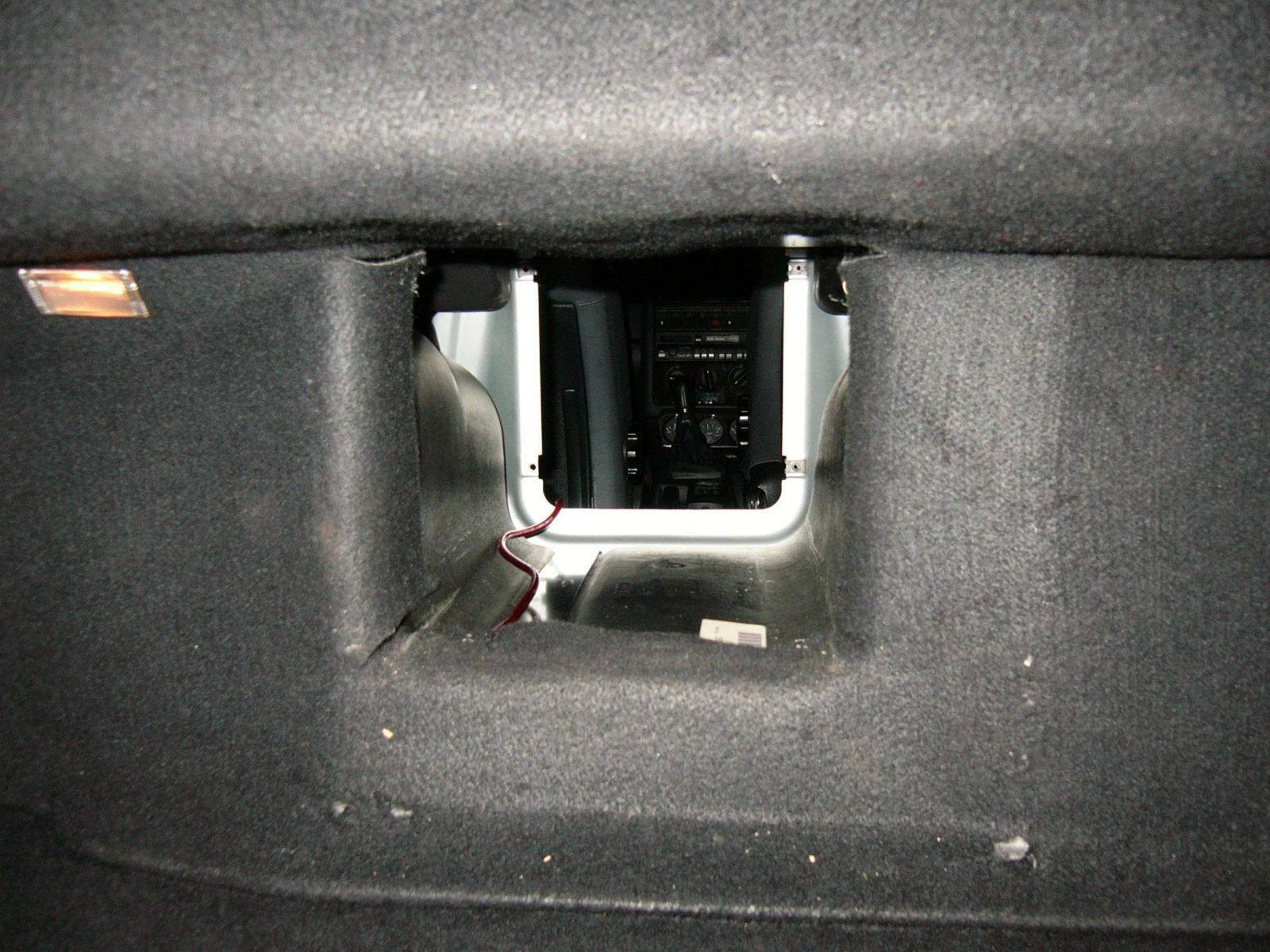

So, nach dem erfolgreichen Wechsel des Frontsystems geht´s an den Subwoofer. Wie schon in Teil I beschrieben, fiel die Wahl auf ein Gehäuse im vorhandenen Tunnel des Skisacks. Viel Platz ist dort allerdings nicht geboten, was vor allem die Größe des zu verwendenden Subwoofers beschränkt.

Empfohlen wird hier die Verwendung in einem geschlossenen Gehäuse ab 15 Liter, bei Bassreflex ab 20 Liter. Ich habe mich aus Gründen des Volumens für eine geschlossene Variante entschlossen und den Tunnel mal ausgemessen. Letztendlich bekommt das Gehäuse eine Größe von 200x190mm und eine Länge von 480mm. Das ist zwar etwas länger, als der Tunnel eigentlich ist, aber sonst wird das Volumen von 15 Liter nicht erreicht. Aber auf die paar cm Verlust im Kofferraum kommt es nicht an. Das Blech der Rückbank hat übrigens eine Schräge von ca. 6° - aber die genauen Maße der Box könnt ihr unten sehen.
Aber Achtung: Diese Maße solltet ihr im Falle eines Nachbaus vorher nochmal genau nachmessen, denn schon oft wurden hier kleine aber feine Unterschiede festgestellt, die nachher zu Ärgernissen führten!
Der Tunnel des Skisacks wird zur Rückbank hin etwas größer, was letztlich erst den Einbau des 8" Woofers ermöglicht. Denn das Gehäuse muss dabei von hinten eingeschoben werden, während der Woofer dann nur durch die Skisacköffnung der Rückbank eingefädelt werden muss und dort dann im Gehäuse verschraubt wird. Andersherum muss also beim Ausbau des Gehäuses der Woofer erst wieder von innen abgeschraubt werden. Ein "schneller" Ausbau des Subwoofers ist somit also nicht möglich.

Die Platten waren ja bereits richtig zugeschnitten, angebracht werden mussten nur noch die Schrägen, was mit einer Raspel schnell erledigt war. Dann das Gehäuse schnell mit ein paar Schrauben grob fixiert (unbedingt vorbohren, da das MDF sonst aufbricht) und die Öffnung für den Sub eingezeichnet. Per Stichsäge war auch die schnell ausgearbeitet. Dann den Woofer probiert, noch etwas nachgearbeitet und fertig! Der erste Passungstest im Cabrio war ernüchternd.. Zu groß !? Nicht wirklich, denn der Teppich, der auch einen Teil der Skisacköffnung verkleidet, war einfach in den Ecken mit zu großem Radius verlegt. Einen Teil des Teppichs habe ich rausgetrennt (der wird nachher gleich als Verkleidung für die Rückseite der Kiste verwendet), die Ecken des verbleibenden Teppichs eingeschnitten. Und schon passte auch die Box. Streng einzuschieben, ohne große Luft - das verspricht festen Halt.
Ansicht vom KofferraumAnsicht vom KofferraumAlso wieder raus damit, das ganze nochmal auseinandergeschraubt, abgedichtet und wieder zusammenschrauben. Rund 50 Schrauben halten nun das Gehäuse - das sollte genügen! Hinten noch die Öffnung für das Anschlussterminal ausgesägt, die Rückseite des Gehäuses mit dem ausgetrennten Teppich bezogen (bzw. einfach festgetackert) und rein damit!
