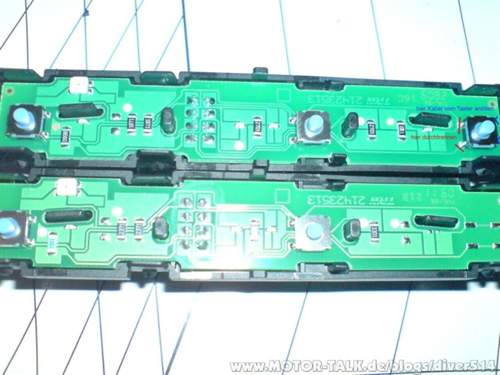

Taster umbauen:
Bild 1 und 2 zeigt die gegenüberstellung des Original Tasters, und des Tasters mit Sonnenrollo.
im Sonnenrollo Taster ist zus, einen Widerstand und eine LED verbaut, diese LED ist als Tasterbeleuchtung notwendig und sollte
nicht zerstört werden.
Allerdings sollte man die Leiterbahnen zum Taster kurz davor auftrennen. (Siehe Bild 1)
Auf Bild 3 sieht man bereits den fertig umgebauten Taster, ich hab ein Lautsprecherkabel mit 3,5mm Klinkenstecker direkt auf die Taster-Pole gelötet, (Bild 1 die blauen Markierungen) und das Kabel über die Rückseite nach außen geführt.

Was passiert eigentlich wenn man die beiden Leiterbahnen kurz vorm Taster nicht auftrennt (Bild 1) ?
Eintrag im Fehlerspeicher?
