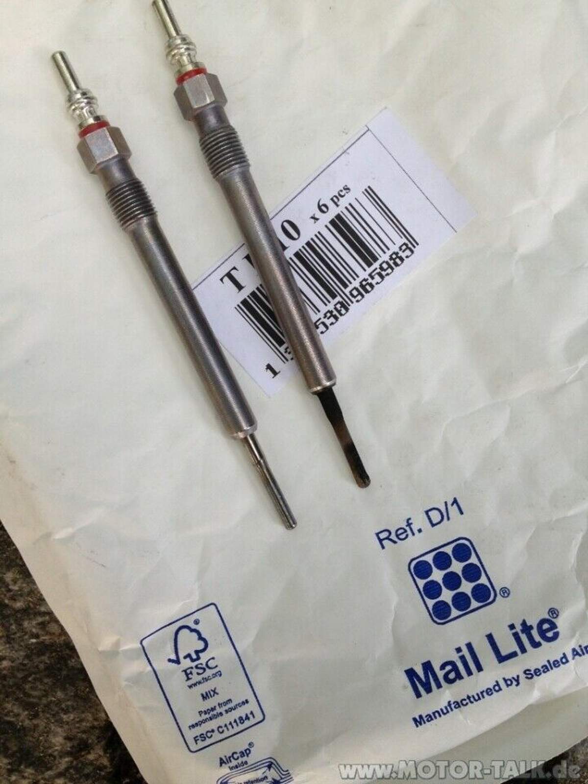

Nachdem der Motor abgekühlt war habe ich eine nach der anderen wieder wie folgt eingebracht:
1. Neue Glühkerze wie auf der Tube beschrieben am Gewinde eingeschmiert.
2. Glühkerze vorsichtig mit dem Letherman (alternativ einer Spitzzange oder dem Stecker) wieder an Ort und Stelle verbracht.
3. Mit der 10er Langnuss + Gelenk + Verlängerung und Drehmomentschlüssel (!15NM!) die Glühkerze festgeschraubt.
4. Stecker drauf und bis zum hörbaren Klicken draufgedrückt.
In meinen Bildern seht Ihr die Stellen an denen die Glühkerzen zu finden sind, mein benutztes Werkzeug und ein Bild wo eine alte und neue Glühkerze gegenübergestellt werden.
