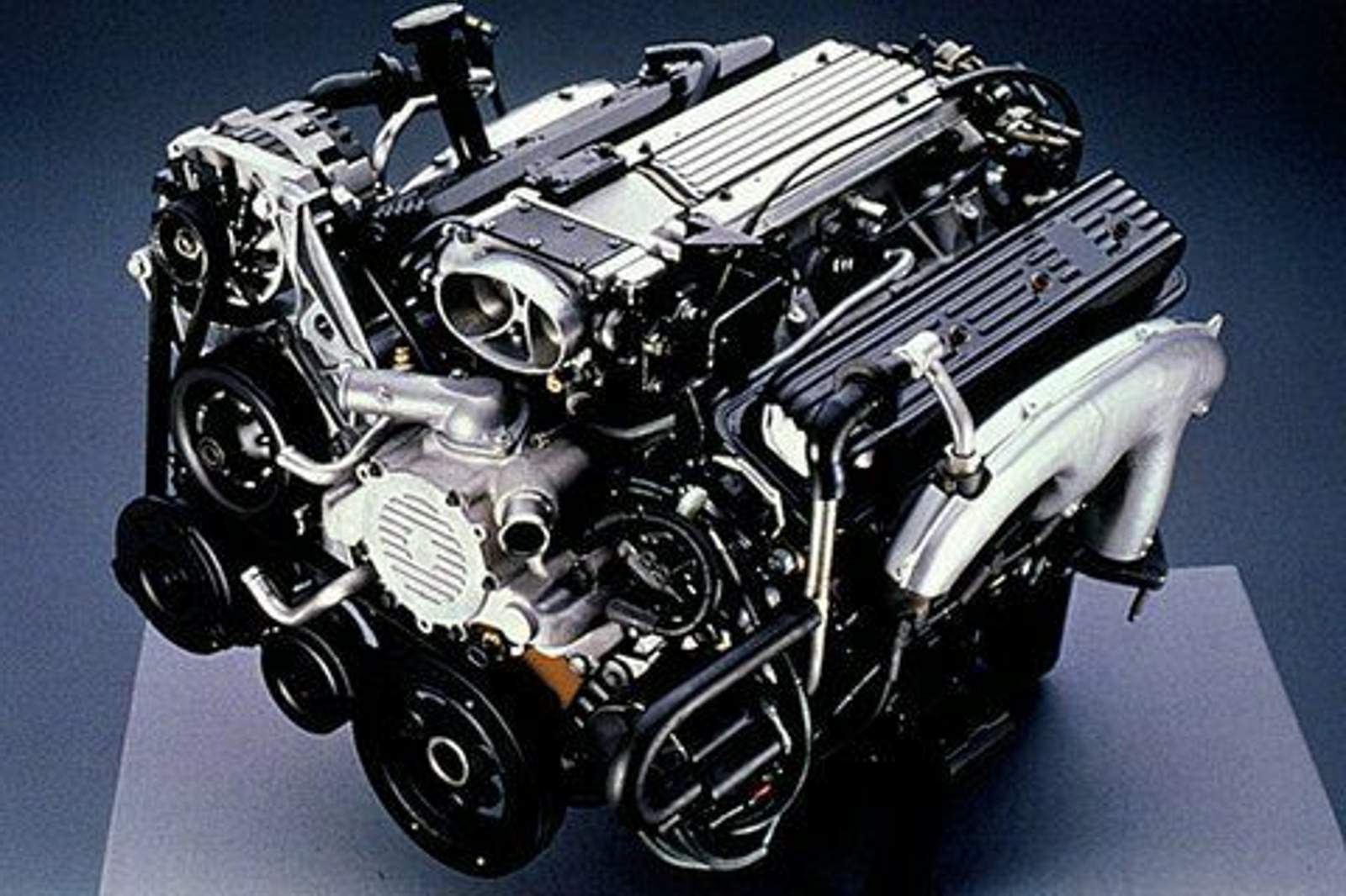

1992 brachte GM die zweite Generation seines Kassenschlagers heraus. Die klassischen Tugenden wie die kompakte Bauweise, den Ventieltrieb via Stößelstangen und zentraler Nockenwelle sowie 2 Ventilen pro Zylinder wurden beibehalten. Ansonsten hatte man beim Gen II Motor viel experimentiert, schließlich war der Third Gen Motor längst beschlossene Sache und somit war der Gen II die perfekte Gelegenheit gewisse technische Lösungen zu erproben von denen man sicher sein musste ob Sie im Alltag funktinieren würden. Der Gen II wies einige Neuerungen im Vergleich zum Vorgänger auf wie beispielsweise die brandneue Einspritzung, das Reverse-Flow Kühlsystem sowie der berühmt berüchtigte Optispark Verteiler. Wirkte er auf dem ersten Blick noch ähnlich wie sein Vorgänger, so enthüllten sich seine Unterschiede im Detail. Die Wasserpumpe wurde beispielsweise von einer Welle die über ein Getriebe im Steuergehäuse mit der Nockenwelle verbunden angetrieben und nicht wie gewohnt von einem Keilriemen. Direkt darunter hatte man den Optispark Verteiler platziert der direkt von der Nockenwelle angetrieben wurde. Sein Debüt gab der Two Gen, wie sollte es anders sein in der Corvette.
gen-ii-lt5gen-ii-lt5
Eingeführt als LT1, so folgten weitere Spielarten dieses Motors. In abgewandelter Form kam er 1993 in die F-Bodys und 1994 weitete man deren Einsatz auch auf andere Fahrzeuge wie beispielsweise GM´s legendäre Full-Size Plattform aus. Allerdings hatten die L99 sowie LT1 Motoren die dort zum Einsatz kam nicht mehr wirklich viel mit dem LT1 aus der Corvette gemein. Vom Corvette LT1 unterschied den Caprice LT1 neben einem anderen Block auch noch eine andere Nockenwelle, andere Köpfe, eine andere Einspritzanlage und weitere Kleinigkeiten. 1996 endete die kurze Ära dieser im Kern phantastischen Triebwerke. Als große "Schwäche" dieser Motorengeneration wird gerne auf den Optispark Verteiler verwiesen. Völlig zu unrecht! Die Anfälligkeit der Verteiler war Ihrer Empfindlichkeit gegenüber Wasser geschuldet. Blöderweise saß dieser Verteiler genau unter der gerne zu Leckagen neigenden Wasserpumpe. Was daraus folgt kann sich wohl jeder ausmalen. Bleibt er trocken hält er locker bis zu 200.000km ohne Austausch durch. Neben den Saugern gab es aber in dieser Generation auch einen für GM Verhältnisse nicht alltäglichen V8. Dieser wird den meisten aus der Corvette C4 ZR1 bekannt sein, allerdings hat dieser bis auf die 8-Zylinder gar nichts mit dem für GM so typischen Small-Block Konzept gemein. Der Motor besaß beispielsweise 4-Ventilköpfe und auch der Ventiltrieb mit seiner DOHC Konfiguration war europäischer als alles was GM bis dato gebaut oder entwickelt hatte. So verwundert es nicht das der LT5 getaufte Motor weder bei GM entwickelt, noch gebaut wurde. Lotus, damals noch zu GM gehörend, bekam den Auftrag den Motor zu entwickeln. Gleichzeitig stellte man fest das man für die Produktion dieses Motors im Corvette Stammwerk nicht die Kapazitäten hatte, weswegen Mercury Marine die Aufgabe hatte den LT5 diesen für GM zu produzieren. Die Ära des Two Gen war eine kurze, wenn auch interessante. Sie war geprägt von Veränderung und Erneuerung um den GM V8 fit für die nächsten Jahre zu machen.

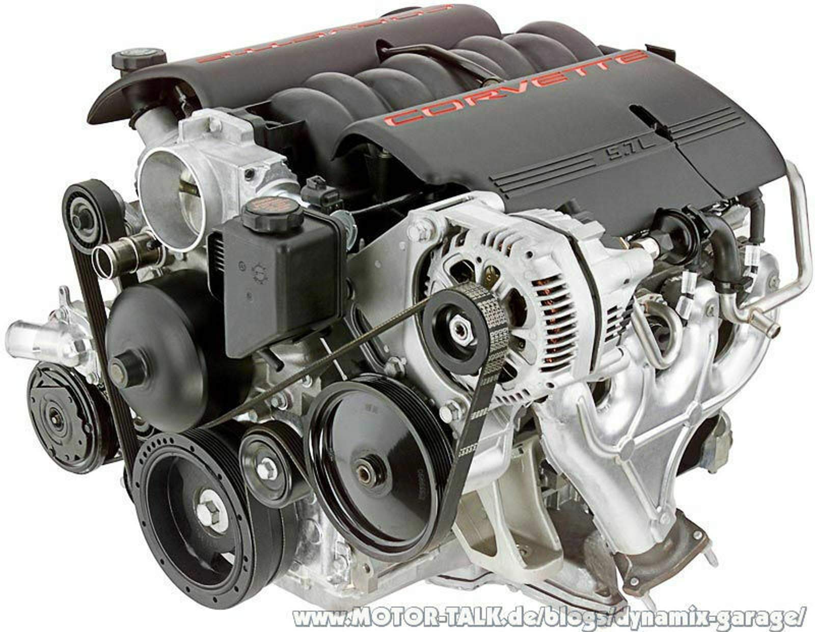

Generation III
gen-iii-ls1gen-iii-ls1

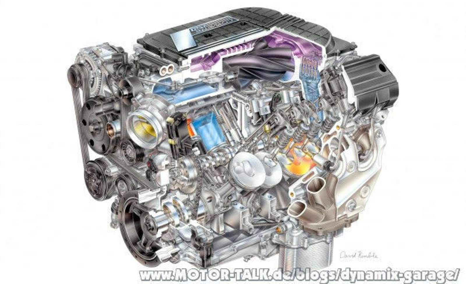

Generation 3 kam im Jahre 1997 auf den Markt und wurde unter dem Kürzel LS berühmt. Wie sollte es auch anders sein feierte der LS1 getaufte Motor in der brandneuen Corvette C5 Ihr Debüt. Der Motor ist bis heute noch bei vielen Fans aufgrund seiner Standfestigkeit, Power und Effizienz berühmt. Im Vergleich zu den Two Gen Motoren hatte man hier also noch einmal überall eine Schippe draufgelegt. Natürlich blieb man dem alten Grundrezept treu, änderte aber noch einmal an den entscheidenden Stellen nach. So war der Block nicht mehr aus Gusseisen, sondern aus gegossenem Aluminium was noch einmal ordentlich Gewicht sparte. Diverse Innereien wurden ebenso verändert wie die Zündung. Die alte Verteilerzündung flog raus und wurde durch Einzelzündspulen ersetzt wie Sie heute in so gut wie jedem Auto usus sind. Die LS Reihe gab es in vielen Hubraum- und Leistungsstufen.
gen-iii-ls1-opengen-iii-ls1-open
Aufgrund der Tatsache das dieser Motor so wunderbar funktionierte behielt man die Bezeichnung LS sogar bis einschließlich Generation IV einfach bei. Neben dem LS1 gab es noch diverse andere Ausbaustufen. Für die Corvette C5 Z06 entwickelte man den LS6 Motor der sich sehr viel mit dem LS1 teilte, allerdings einen größeren Hubraum sowie mit gut 400 PS eine deutliche Leistungssteigerung bot.

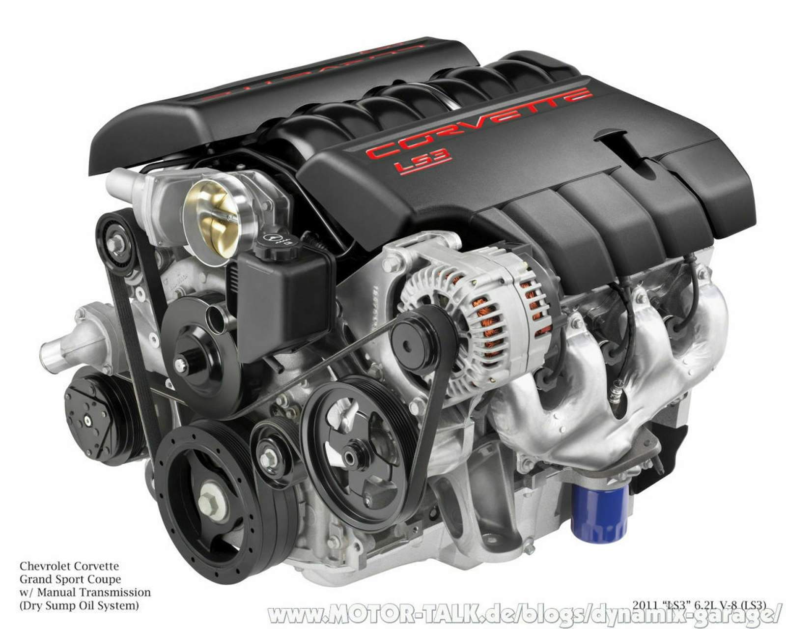

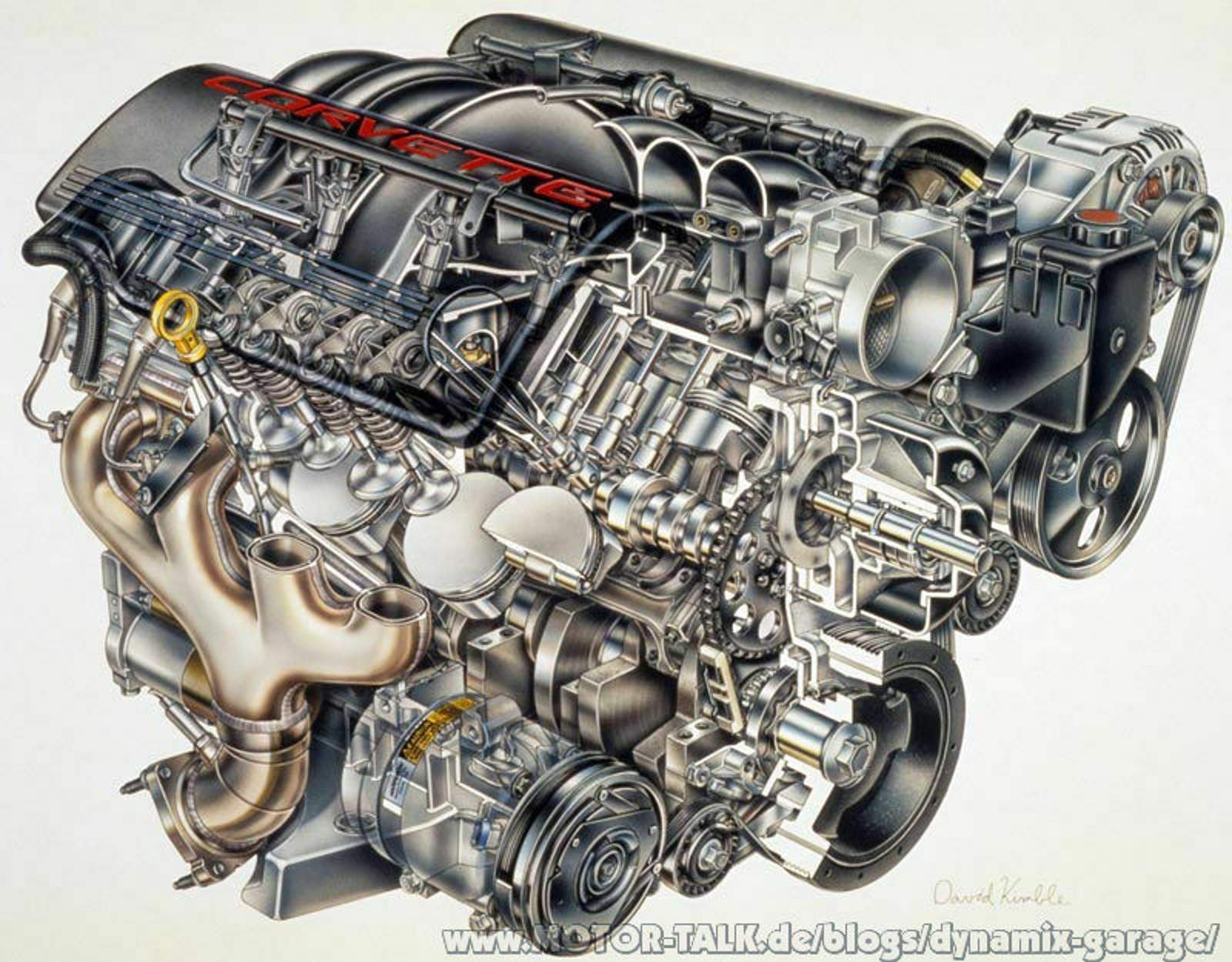

Generation IV
gen-iv-ls3gen-iv-ls3

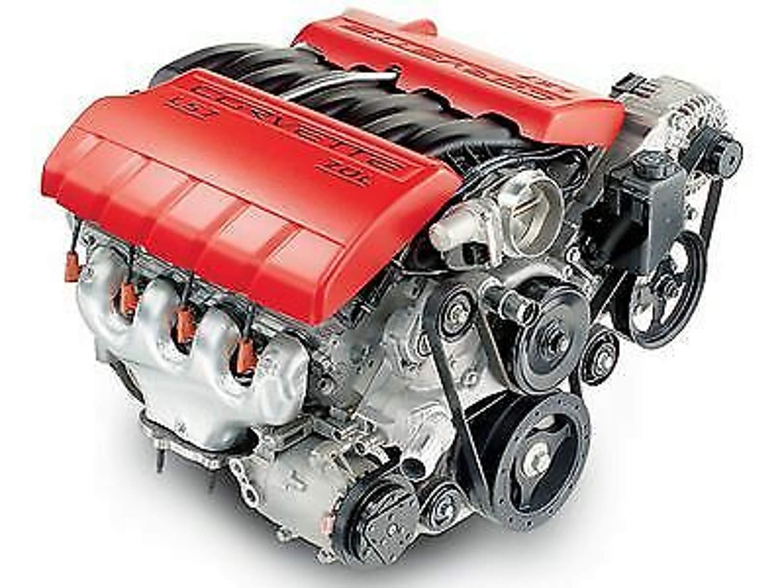

Für Generation IV hatte man diverse Ideen durchgespielt und ein paar davon sogar umgesetzt. Eine davon war die optionale Zylinderabschaltung die es beispielsweise beim L99 dieser Generation gab. Ebenso hatte man das Desing so angepasst das eine Variable Ventilsteuerung hätte verbaut werden können. Man hatte sogar über ein 3-Ventildesign nachgedacht, allerdings war die Umsetzung mehr als kompliziert und so behielt man das bewährte 2-Ventildesign bei. In Generation IV haute man in Sachen Leistung so richtig auf die Pauke. Nicht nur das man mit dem LS7 Motor für die Corvette den bis dato stärksten Motor der Firmengeschichte gebaut hatte, so setzte man mit dem ebenso für die Corvette bestimmten LS9 Motor noch einen drauf. Eigentlich war der LS9 so gar nicht geplant, allerdings hatte Dodge mit dem Viper V10 mal eben die Leistung von 500 PS auf 600 PS aufgestockt, wogegen die 512 PS der Corvette Z06 plötzlich doch nicht mehr sooo beeindruckend waren. Daraufhin holte man das Kürzel ZR1 wieder aus dem Ruhestand.
gen-iv-ls7gen-iv-ls7geniv-ls9geniv-ls9
Auf Basis des LS3 entstand somit ein 6,2 Liter V8 aus dem man mittels Eaton Kompressor satte 647 PS erreichte. Das stellte in Sachen Performance so ziemlich alles in den Schatten was GM je gebaut hatte. Der LS9 hielt in abgeänderter Form als LSX auch in anderen Autos wie dem Cadillac CTS-V oder dem Camaro ZL1 Einzug. Die Leistung lag beim LSX zwar bis zu 100 PS unter dem LS9, das tat dem Fahrspaß aber keinen Abbruch. Die Motoren der 4. Generation tun bis heute noch Ihren Dienst in diversen GM Fahrzeugen wie dem Camaro, dem SS oder auch dem Escalade.

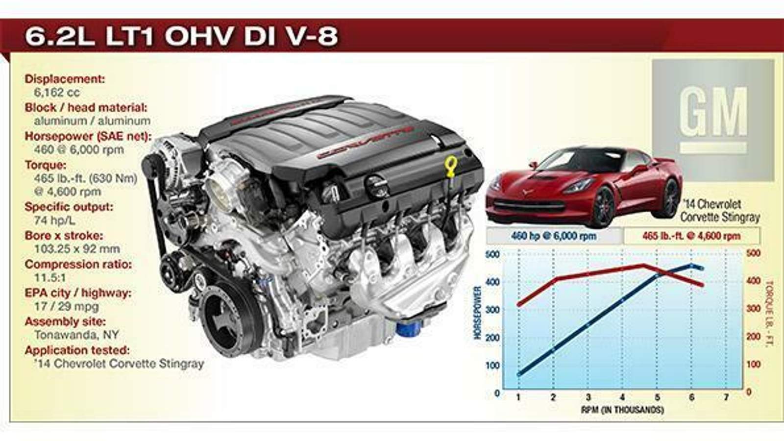

gen-v-lt1gen-v-lt1

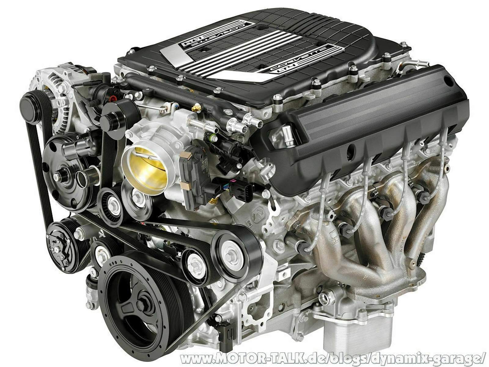

Generation 5 folgte 2013. Für die brandneue Corvette C7 hatte man noch einmal ordentlich Hand angelegt und so hatte man auch eine neue Motorengeneration entwickelt. Der erste Motor der 5. Generation bekam ein wohlbekannten Namen den Fans bereits von den First und Two Gen Motoren kennen: LT1.
gen-v-lt5gen-v-lt5
Für den LT1 der neusten Generation besserte man an entscheidenden Stellen nach. Die zentrale Nockenwelle ist ab jetzt mit einer Variablen Nockenwellenverstellung ausgerüstet. Weiterhin erhielt der Motor eine hochmoderne Direkteinspritzung sowie eine Zylinderabschaltung. Dazu kam weiteres Feintuning an den Innereien des Motors und so leistet er eher konservativ angegebene 455 PS. Bei Tests hat man schon bis zu 480 PS gemessen! Ansonsten blieb alles beim alten. Alles was den alten Small-Block ausmachte wurde beibehalten. Dies galt sogar für den Hubraum der immer noch 6.2 Liter beträgt. Neben dem LT1 entwickelte man aber noch einen weiteren Motor der sein Debüt in der C7 Z06 gibt. Entgegen der Tradition bekam die Z06 erstmals einen aufgeladenen Motor. Das auf den Namen LT4 getaufte Aggregat leistet satte 660 PS wobei auch diese Leistungsangabe eher konservativ sein soll. Diversen Berichten zu Folge erreicht der Motor auch gerne mal 20-30PS mehr als angegeben.
