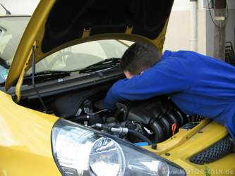

Minuspol in der ArbeitMinuspol in der ArbeitDer Akku selber passt übrigens auch nur recht knapp auf den vorgesehen Platz. Bei der Montage sollte man ihn so weit wie möglich zur Außenseite (Sicherungskasten) positionieren um zu vermeiden das der Luftfilterkasten an der Batterie scheuert.

Engländer im EinsatzEngländer im EinsatzDie notwendigen Arbeiten mussten also am Fahrzeug (besser gesagt: Auf der Batterie) vorgenommen werden. Mit der Erfahrung vom Minuspol und etwas Vorsicht klappte es aber auch ohne ungewolltes Loch in der Batterie.
