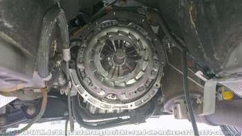

Anschließend kam die Kupplung dran. Alle Schrauben lösen und abbauen.
alte Kupplungalte Kupplung
Der alte Reib-Belag als solches sah gar nicht so schlecht aus, ist aber „verglast“.
Die Druckplatte hatte ähnliche Symptome.
alte Druckplattealte Druckplatte
Das Schwungrad hatte auch leichte bläuliche Verfärbungen. Das ist im Prinzip aber nichts schlimmes. Mit ein wenig Schmirgelpapier löst man das Problem ganz schnell… :cool:
SchwungradSchwungrad
Hier noch ein Bild mit alter und neuer Kupplung:
Kupplung alt und neuKupplung alt und neu
